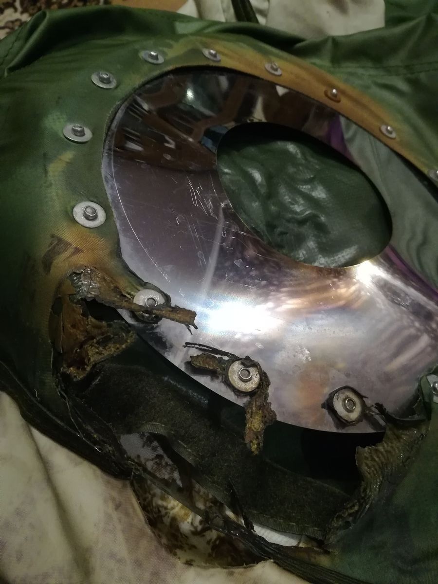

Серёж, привет! Будешь делать или на фирме исправят, то разделку смещай немного, там по месту решишь, чтоб повыше и подальше от ткани что с боку что с верху. Не переживай, всё поправимо, хотя я и по меньшим прожёгам расстраивался, а тут вообще жесть.
Мифодий81 писал(а):Скорее всего разделка идеально соприкосалась с трубой, от чего и нагрелась так сильно, я до сотки нагревал под потолком и не было такого,дейсивительно странно, Сергей, а не могло произойти прикосновение палатки к трубе ?
Там судя по фото очень близко к разделке прожёг и на такой угол она не сможет вставать чтоб ткань коснулась трубы, да и на самой трубе вроде не видно следов от ткани. Скорее всего горячим паром, воздухом, но не физический контракт. Да даже если и идеально, то тогда вокруг должно плавится по кругу, а тут с одного боку.

Воды был полный бак, вообще стараюсь больше 2-3 литров не выпаривать, доливаю регулярно. Прикосновение ткани - исключено. Разделку клинил плотно, с дополнительным ППГ иначе грибок будет в опасной близости от ткани, Палатку ставил на идеально ровном месте, единственно, под корону подсунул 2 мм зольник от твердотопливного котла.
Но нагревалась труба сильно, в периоды долива воды сегмент над ППГ-90 светиться начинал, и цвета побежалости по всем сегментам.
Уже и крышку уплотнял, и заливную горловину, вроде весь пар в дело идет, и топку полную не забиваю.
Хз, мистика какая-то. Попробую половину колосника у задней стенки пластиной закрыть, чтобы горело активнее около дверцы а не под трубой, хотя это полумера, все-таки кажется, что отсекатель пламени необходим в ряде случаев. В лесу, на подножном корме - излишен, а на более теплотворном топливе - крайне желателен.
Ну и попробую по совету Димы, расширить отверстие в накрывашке, или вообще туда пластину разделки вклепаю, есть одна в запасе. Такое ощущение, что плавиться начало все-таки от разделки, с заклепок, а дальше пошла самоподдерживаемая реакция от излучения трубы, и пока не затухла на боковой стенке из-за отсутствия топлива (думаю, в двойной ткани узла разделки температура сохранялась бОльшая, потому и продолжало плавиться)

Печальное проишествие. Неужели так быстро плавилось, что даже водички плескануть не успел или в этот момент в нирване был.
Как вариант, вотнуть все же турбулизаторы в перегреватели.

Да, действительно неприятность. Сергей, 70-80 гр. было вверху? Ведь раньше было вроде все нормально,почему в этот раз так получилось?
Юра, я сам в недоумении. В этот раз даже не сталеварил, заслонку почти не выдвигал, в топке максимум 4 брикета, на палатке все положенные растяжки натянуты, разделка на трубе расклинена. Заметил случайно, минут через 15 после первого закипания воды, даже и не глядел в ту сторону, просто в голову не могло такое придти, больше следил, чтобы угольки на ПУ не падали.
Сверху палатки вместо ИЗН асбестовая ткань, может, плотно легши на пластину разделки она препятствовала естественному охлаждению ее? Загадка однако. И опять же, пламя в трубе... да, термометр под крышу подвязывал.
Скорее всего, это произошло до начала парогенерации. Пар должен снимать тепловую нагрузку с трубы. Или наоборот, доливаешь воды, пар прекращает идти, труба начинает сильнее нагреваться.

Судя по повреждениям возле разделки, основная проблема - это излучение от дымохода. Водяной пар возле разделки поглощает значительную часть энергии от излучения, снижая воздействие на зону разделки. Когда у нас нет парогенерации, воздействие увеличивается. Это можно сравнить с тем как солнечная радиация проходит до земли через облако водяного пара. Капельки воды воспринимают значительную энергию от излучения. Снизить тепловосприятие ткани возле разделки можно уменьшением коэффициента черноты тела или уменьшением температуры дымовых газов.

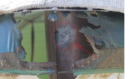

Сергей, а это следы не от ткани ?

Мифодий81 писал(а):Сергей, а это следы не от ткани ?
:lol: Миша, это следы угля от деревянного брусочка )))) После того, как обнаружил дырку, заткнул ее брусочком, расклинив от трубы. и каждые полчаса менял бруски, потому как подгорать начинали)) И только через пару часов додумался между трубой и брусочком обломок кафельной плитки втиснуть. И брусочки подгорать перестали)))
Да и сам попробуй при расклиненной разделке продавить ткань снаружи, чтобы она дымохода коснулась)) ИМХО, нереально :)

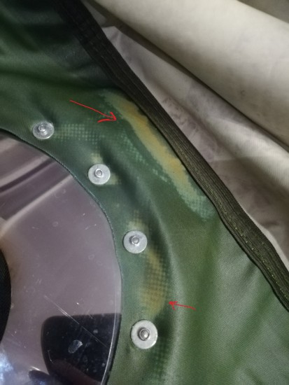

Еще одна мысль пришла: то, что излучение свою роль сыграло - несомненно, но ведь разделка и до этого была подгоревшая (хоть и испытывалась на прочность температурами дымохода большими чем в последний раз), а уголь заставить тлеть проще чем дрова, может, потому и потекла? я как раз за несколько дней до этого снимал разделку:
Кажется, отсюда все и началось.
А получилось так:

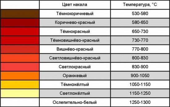

По цветовой шкале Артема между темнокоричневым и коричневокрасным, по крайней мере в сумерках. Днем не видать было.
На Крещение доходило до темнокрасного, но там было с 1 ППГ и забортная -20 с ветерком.

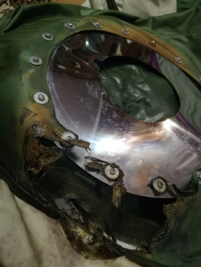

Может сам диск разделки так де перегрелся , такое возможно ?

Мифодий81 писал(а):Может сам диск разделки так де перегрелся , такое возможно ?
А Хто его Знает))) может и диск... такие вещи чтобы отловить нужно на стенд поставить и пожар организовать с пирометрами. Я самого момента начала плавления не видел, уже постфактум, минут через 5.. Просто на будущее - до выяснения, почаще следить за проблемным узлом. А если врезать на его место разделку от Кайфандры-1, то вообще можно голову не греть. Как я понял, она же и для Пармы используется? Наверное, относительно дорогая штуковина... :? (силикон, сиськи(зачеркнуто)) :D
