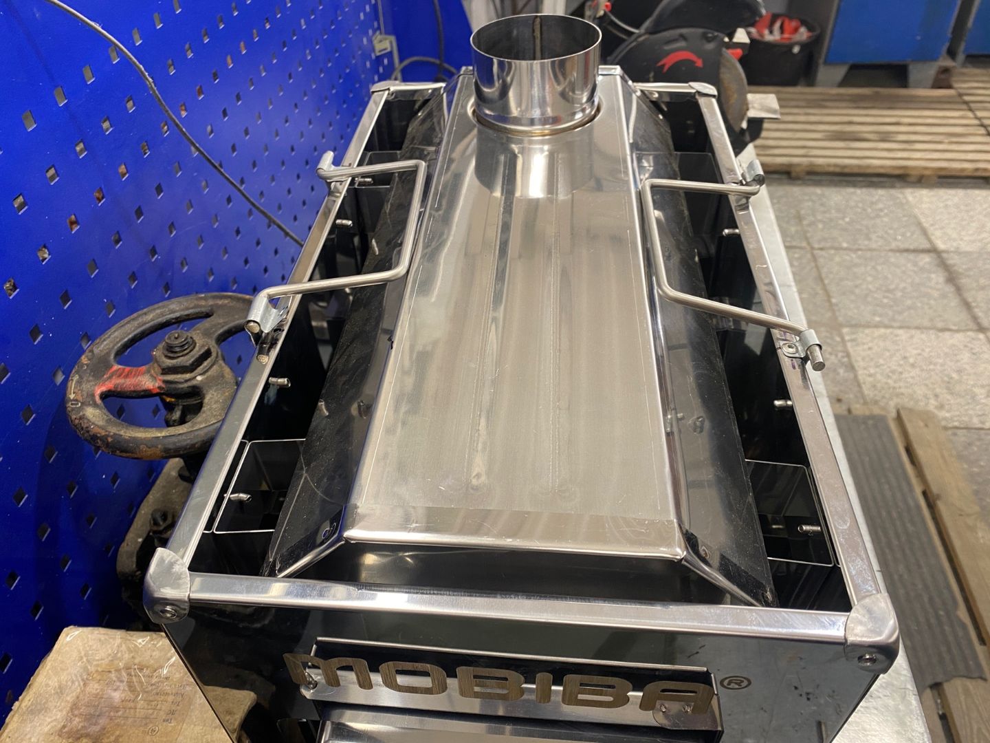

Да пусть будет. Выкинуть всегда можно. Понятно на выезд его не потащу. А так чтобы разгрузить штатный при горении и воздуха больше. Не агитирую. Захотелось, сделал.

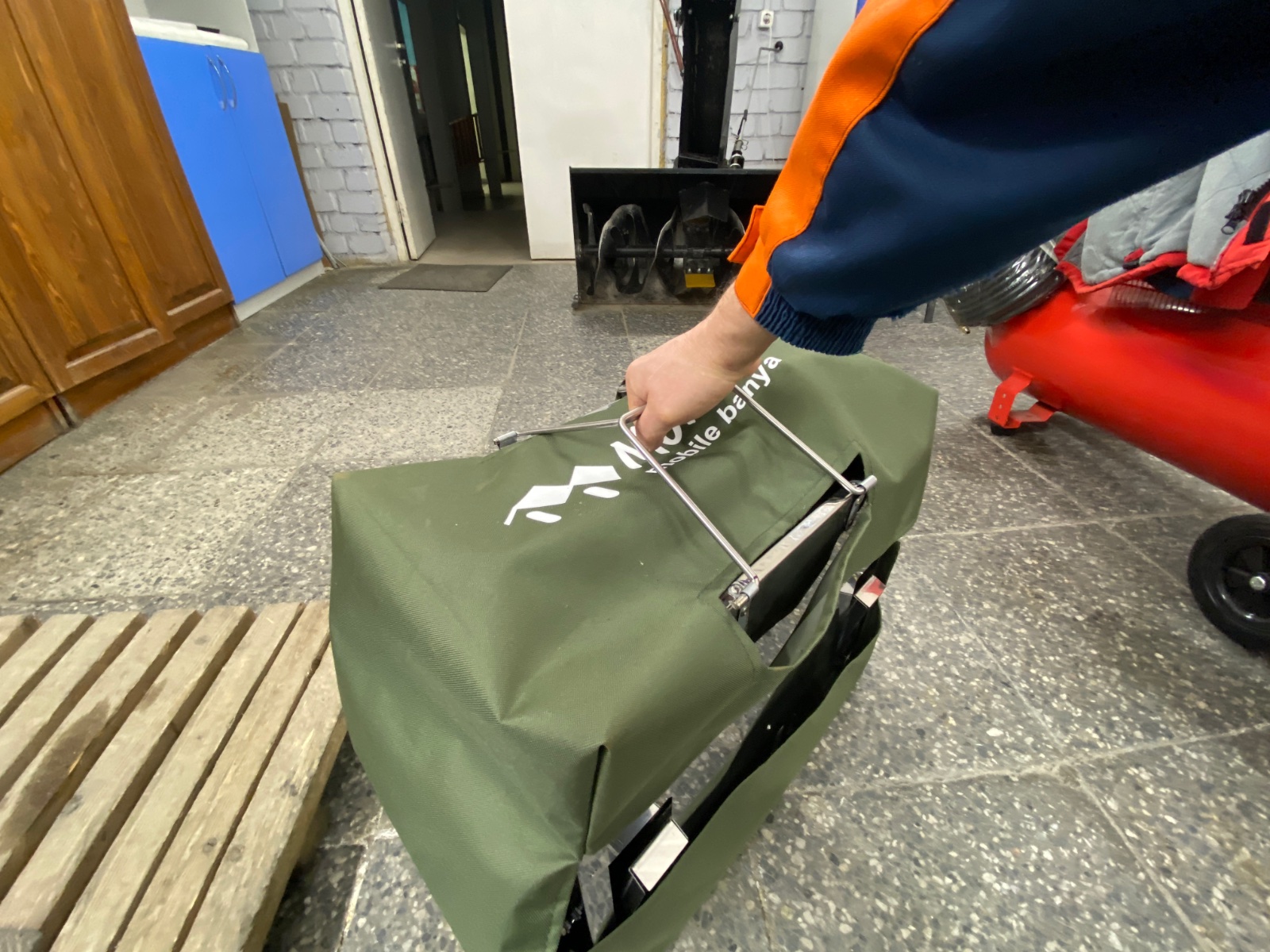

tj™ писал(а): ↑05 апр 2025, 01:31 читаю и думаю, как это неудобно ? я же нес , посмотрел как нес ... :lol:
там же сумка есть. возможно в сумке удобнее ?
надо бы проверить.

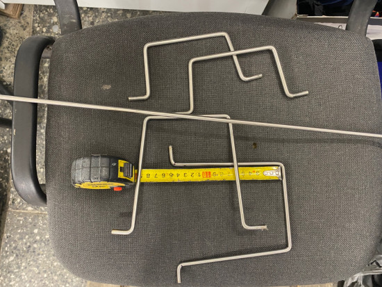

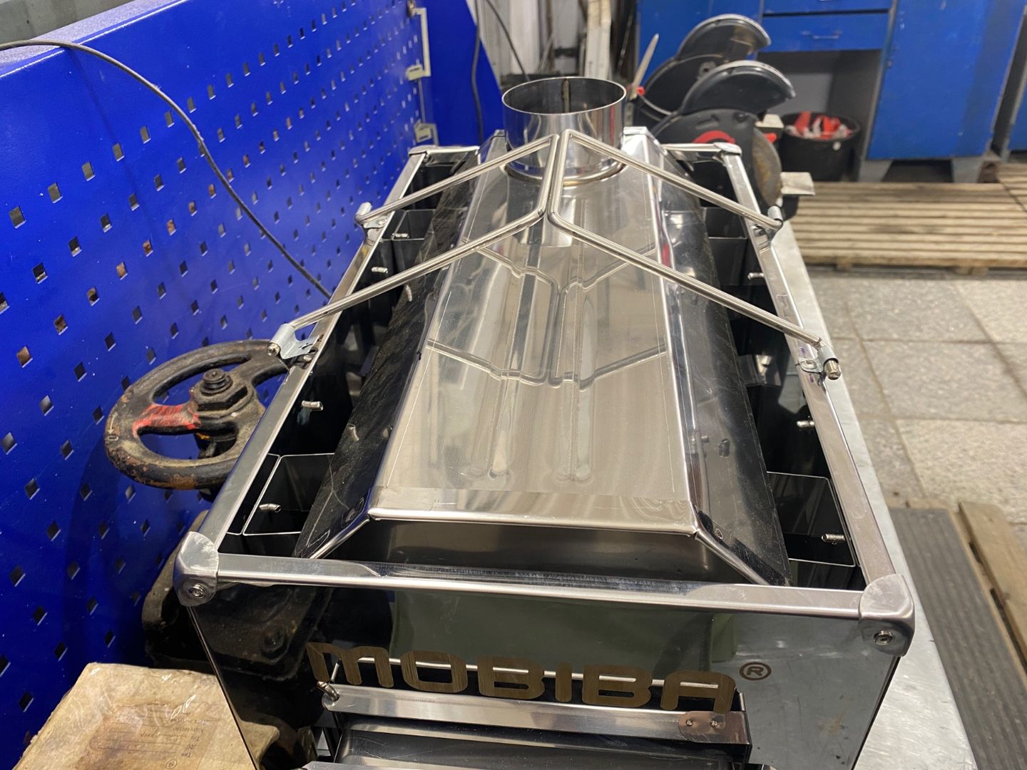

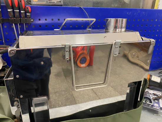

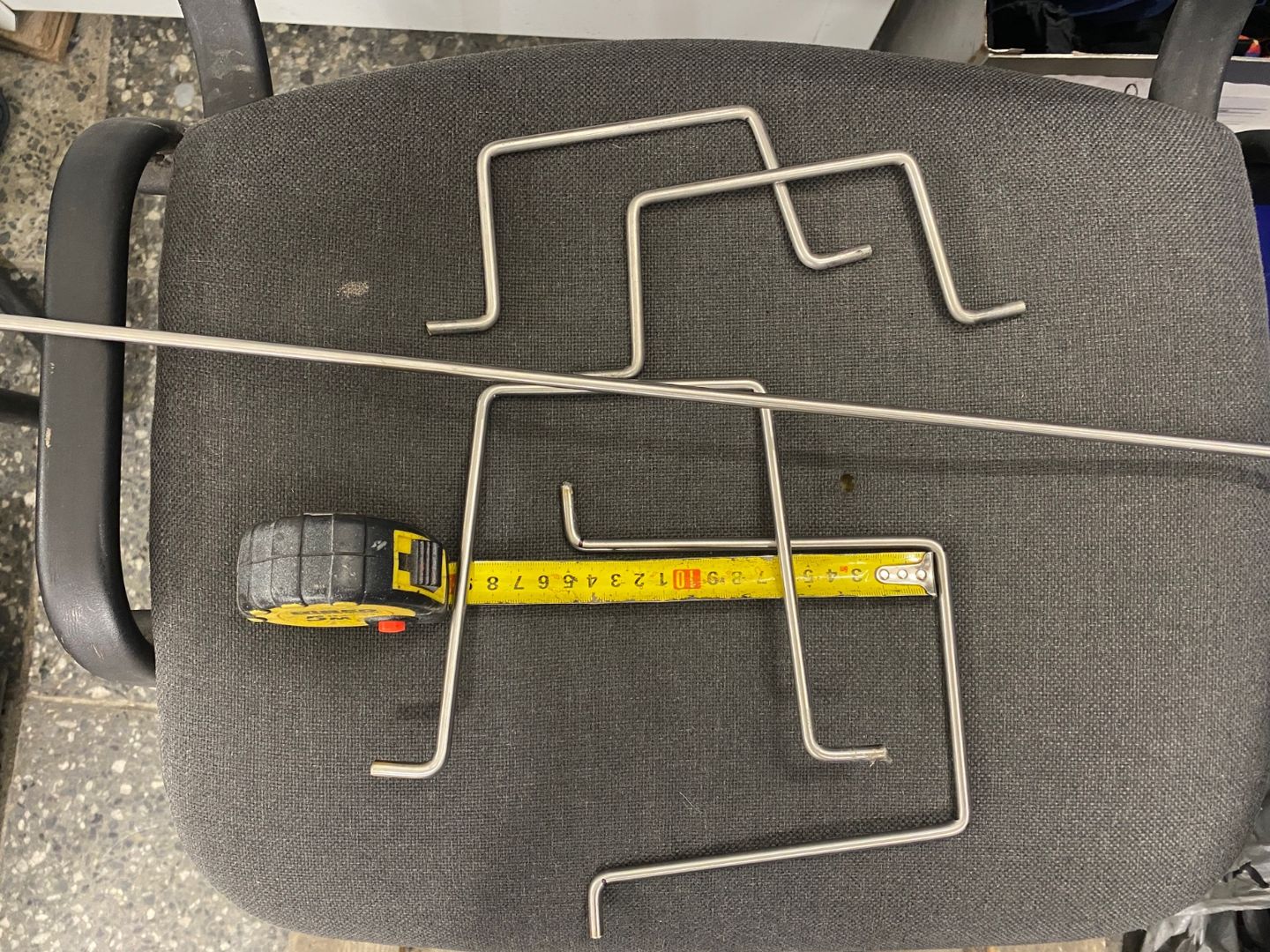

Во, доделал, теперь фен шуй.
Осталось дождаться П-4, и тест.
Стало
Стало
Было
Было

Вне всякого сомнения - это очень удобный вариант для многокилометровых походов с медианой :lol:
Шучу - конечно это очень хорошая модификация :good:

Серж-Карел писал(а): ↑08 апр 2025, 20:31
надо бы проверить.
Отличный тюнинг! Для полного феншуя можно было на пруток еще трубочки одеть, как на ручках Дюна-3, но это уже так, придирки :-D

Серж-Карел писал(а): ↑08 апр 2025, 20:31 Во, доделал, теперь фен шуй.
С длинными ручками сушилка получилась для носков и рукавиц :-) .

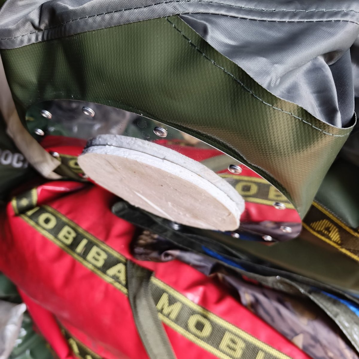

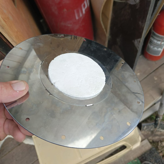

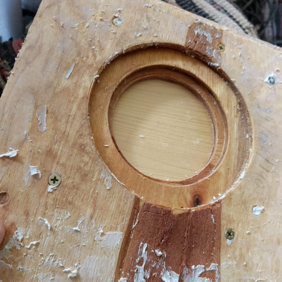

Как-то говорили про заглушки трубных проходок, когда используется только часть из них.
Речь, в основном про старшие модели палаток, когда есть внутренний слой. Отверстие на внешнем можно закрыть штатным клапаном тента, ИЗН без клапана - вообще не беда.
А вот когда тепло или пар убегают в отверстие внутреннего тента, то немного обидно.
Раньше затыкал его пакетом с тряпкой внутри, делая такую самодельную пробку.
Некоторое время назад я предлагал делать пробки проходки из силикона или пластика, аналогично ступенчатому сверлу. Тем более, в ходу появились палатки на отверстия под дымоход 94 и 106мм.
Но говорить можно долго, и вот я решил попробовать сделать.
Сообщения: 2516
Благодарил (а): 2956 раз
Поблагодарили: 4334 раза
Re: Покопавшись в гараже...
Лучший вариант это легкий литьевой силикон, но был под рукой только обычный санитарный на уксусе.
Замешиваем его в пакете с крахмалом примерно 1 к 1 по объему, крахмала даже немного побольше можно.
Руки и шпатель смазываем растительным маслом, чтобы не лип к ним.
В качестве разделителя тоже растительное масло, им промазываю подготовленную форму. Диаметры чуть (на 0,5 мм больше диаметра отверстий в проходке, хотя, лучше бы еще чуть больше на 1мм).
Втолкал полученный силикон с крахмалом в форму, уплотнил шпателем и оставил высыхать на 12 часов.
Сообщения: 2516

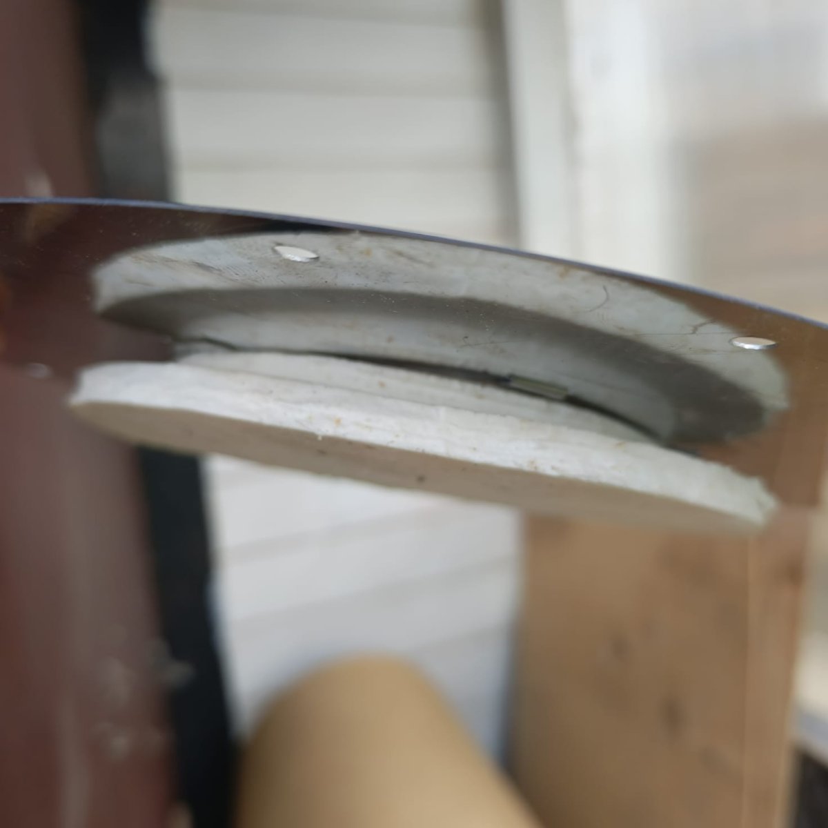

Вот что получилось.
На проходке, вроде, держится даже вниз головой (но можно и просунуть с обратной стороны при сборке палатки).
Если будет более легкий литьевой, то будет держаться даже на центрифуге )).

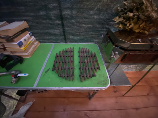

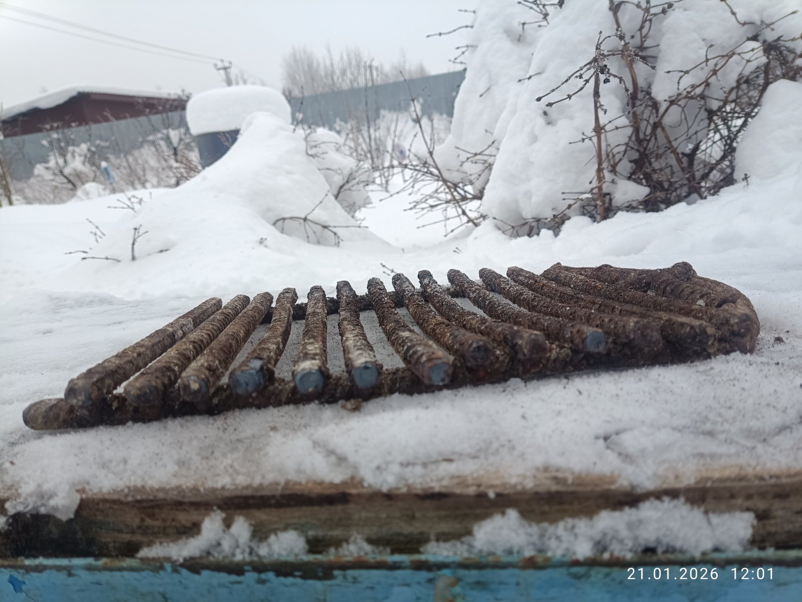

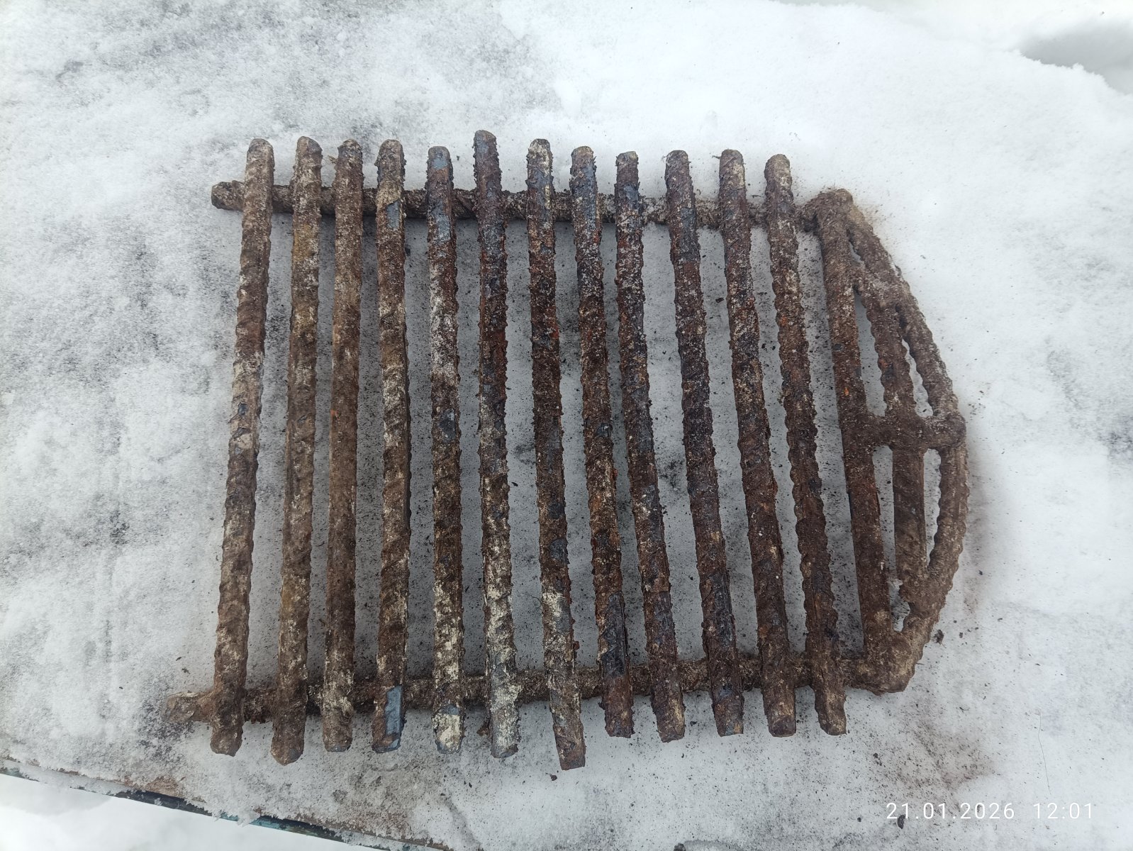

В одной из тем подняли вопрос про самодельный колосник. Так как я топлю баню часто, то хочется поберечь родной колосник. Арматуры в наличии много, из неё и делал. Сейчас трудится в ПБ-3. Сразу скажу- никакого увеличения тяги или ещё какого то улучшения не почувствовал. Печь шикарно работает из "коробки", без всяких улучшений.
Просто самоуспокоение, что на родной колосник меньше тепловая нагрузка, а значит дольше не прогорят перемычки колосника.
А как же определить диаметр самодельного колосника? Можно сделать из двух половинок. А можно-
syslog писал(а): ↑02 фев 2026, 16:44 Надо ориентироваться в том числе и на диагональ дверного проема.
У меня ширина меньше на 1.0-1.5 см длинны диагонали дверного проёма.

У меня такой в ПБ-3 сварен, год полета-нормально
