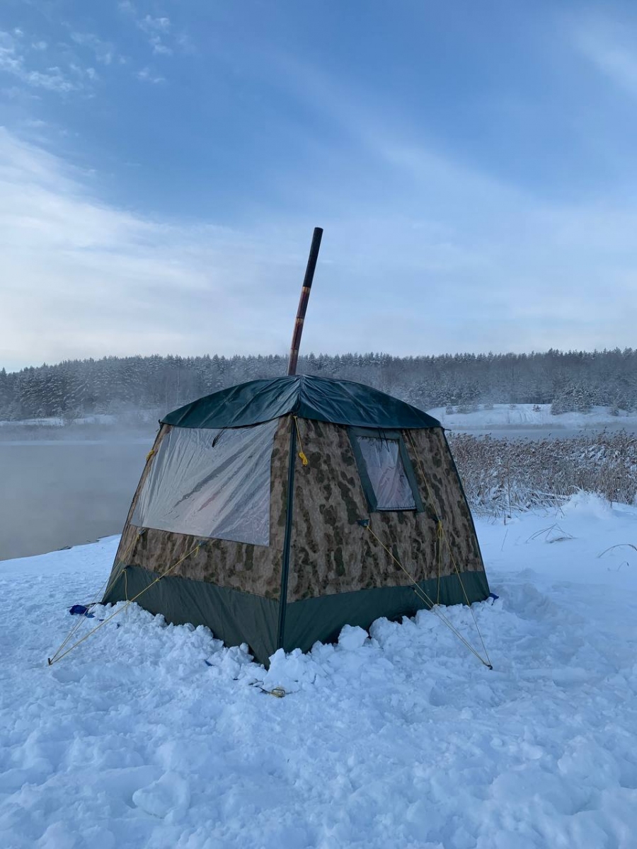

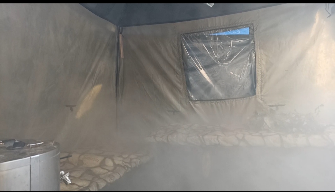

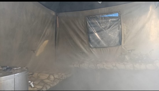

^Илья^ писал(а): С лёгким паром Михаил! Блин неужели я не распробовал паробомбу в такой минус легко прокачивает однослойную 15-ку,как? Мы вдвоём в один слой в минус 10 не смогли прокачать ей мб-15, ну как, баня была, но без веников, а с каждым махом веника становилось прохладнее, ну не было такого что с каждым ударом все жарче и жарче. Блин может я не умею топить печи, может к паробомбе нужен особый подход, вот бы съездить к кому из мастеров попробовать ещё раз паробомбу...
Изделия от Мобиба пользуюсь,с 2014 года,маленький юбилей летом будет. Но Парабомба-3 в личное пользование приобрел только полгода назад,и то по необходимости. По последнему выезду,вчера,погода морозная,ясная,ветра не было совсем,по температуре говорил,было разночтение в интернете и на компьютере авто,-21 против -27,пусть будет -21. Палатка МБ-15 однослойка,пол постелен тент,сверху тёплый пол,на крыше ИЗН. Через полчаса как пошла парогенерация,на стене слева,глухой, и где маленькое окно,снаружи закрепил тент из тарпулина,условно на двух стенках получился второй слой,на них было меньше конденсата и маленькое окно не запотевало почти,что не скажешь про большое окно и стену где дверь,когда разбирал,дуга в кармане двери,была во льду,толщиной сантиметр по низу. Теперь печь,первая закладка из 7 колотых брикетов,потом подкладывал по 5 колотых пополам брикетов,одной закладки хватало на два захода,первый хороший прогрев,купание и потом опять прогреться,после купания и прогулки,жар не чувствуется. За три с половиной часа парения ушло 2-е пачки брикетов, берёзовая пыль. Воду залил сначала пол бака,стала закипать,долил,и потом доливал перед тем как подкладывать брикеты. Вода ниже пол бака не опускал,доливал ведерками по 3 литра,2 шт и закипала быстро. У меня такой режим выработался после маленьких печей.
Если честно,были сомнения, но всё получилось,пятеро взрослых прогрелись и раза по 4-5 окунулись. Да, вот ещё момент,сразу сказал что по возможности вход/выход одновременно,кому жарковато было,справа от входа стояла скамейка запасных,40 см высотой,полоки были 750 и 650,ножки не утоплены, высотой. Тент на земле был загнут на юбку и присыпан снегом,так что по полу сквозняка не было. Вроде всё.
На фото видно,верхнее,снаружи тент накинут и окно прозрачное,на нижнем фото,окно в один слой с конденсатом,перепад внутри +60 и снаружи -21, 80 градусов.
