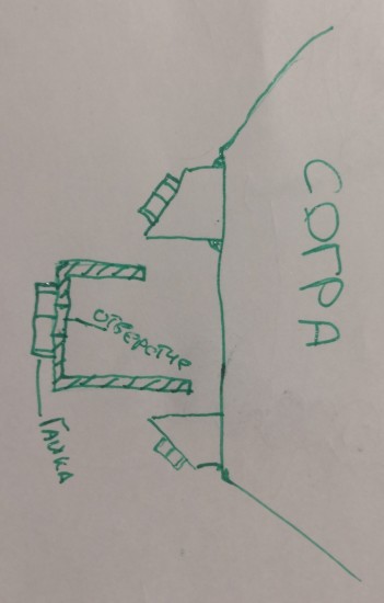

Евгений Геннадьевич писал(а): А вообще, Алексей Александрович, почему изначально ножки на резьбе были придуманы? Может оно и самый надёжный вариант, но наверное не самый практичный, в плане засора грязью или льдом.
Именно так! Если за гайками следить, да смазывать. Если не ставить в грязь, а сразу в чехол, то ими вполне можно пользоваться. Пусть они дольше вкручиваются, зато надежны.

^Илья^ писал(а):Ножки как на Дюне-3! По мне так это идеальное решение. Легко монтируется, можно делать с лифтом, чтоб не закисли, то что нужно. И пока про ножки дюна-3 не слышал ничего плохого.
Вы, наверное не вникали в конструкцию конвектора Согры, как он раскрывается, на что опирается?
Алексей Александрович конечно вникал, но я думаю, что для Вас невыполнимых задач не бывает!

^Илья^ писал(а): Алексей Александрович конечно вникал, но я думаю, что для Вас невыполнимых задач не бывает!
Благодарю за высокую оценку. Над моими идеями вообще-то работает целый коллектив. В первую очередь Константин Викторович Гампель, наш Главный инженер. Который выдвигает свои встречные идеи и предложения, которые мы коллегиально обсуждаем. А под ним дальше - цех, металлопроизводство.
У нас нет такого, что "хозяин всегда категорически прав". Если бы я так себя вел, то был бы дурак. Я всегда с большим интересом слушаю все, что мне предлагают мои квалифицированные специалисты, как комментируют мои идеи. Если мне говорят, что это будет не технологично для цеха, то мы вместе ищем другие альтернативные варианты. Бывает так, что мы вместе сидим на нашем конструкторском совещании и приходим к согласованному мнению, что - "ХЗ, как это сделать. Пока не понятно. Вот несколько направлений, в которых надо поискать. Возможно, там откроются какие-то варианты".
Так вот, по ножкам для Согры у нас пока ситуация: "ХЗ как сделать их лучше". Будем еще думать. Может меня осенит, может у Константина какая-то идея появится. Как-то решим эту задачку.

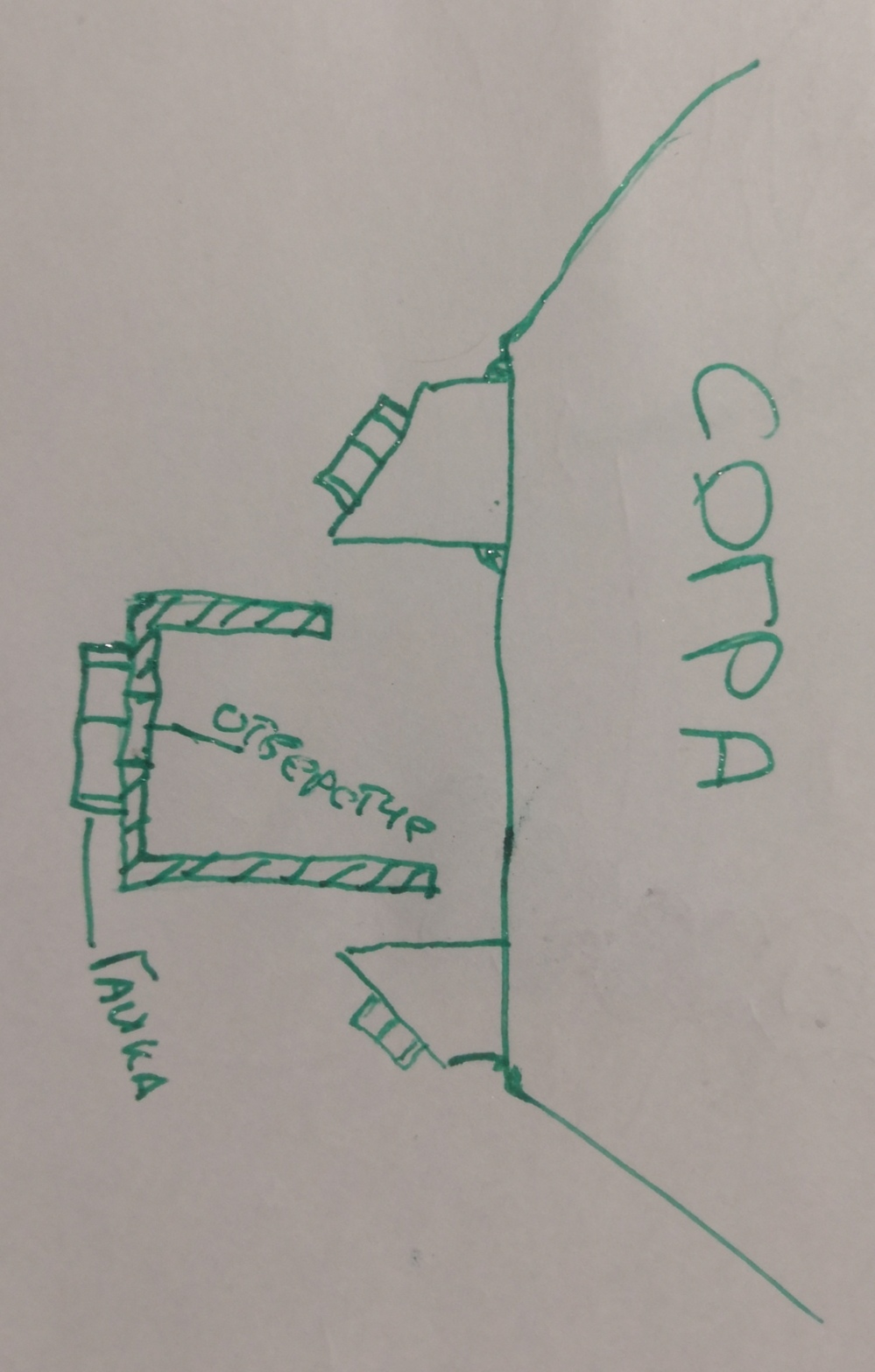

АлексейАлександрович писал(а): Так вот, по ножкам для Согры у нас пока ситуация: "ХЗ как сделать их лучше". Будем еще думать...
Рискну предложить ещё один вариант :P
Если не уходить от ножек с резьбой, то единственный (вроде как) их недостаток это сложности при вкручивании ножек при забитой грязью гайки. Поэтому предлагаю вариант с так сказать" дренажным" отверстием, через которое можно будет прочищать резьбу.
То есть привариваем такие П-образные "стульчики" с отверстием бОльшим, чем диаметр резьбы гайки, а снизу саму гайку. Таким образом появляется пространство для прочистки...

Pavel_77_ писал(а):
Вертикальные шлицы попробуйте, с фиксацией поворотом.
Байонет это называется если академически. )) Я в курсе. Профессия обязывает.
