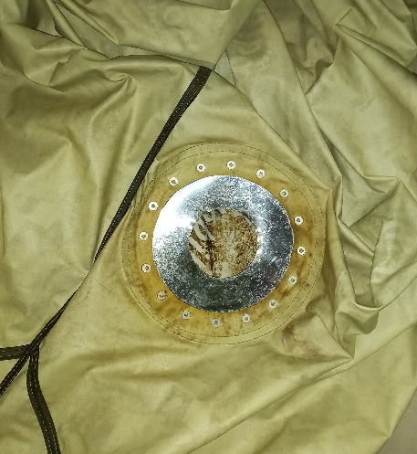

Шалаев Михаил писал(а):При использовании тента на К-5 и сверху ИЗН,не заливайте полный бак воды холодной в печку Жига и топливо,если хорошего качества, кладите не под завязку. Идёт перегрев разделки на самой К-5. Поверьте на слово,не надо экспериментировать. Фото если интересно,скину.

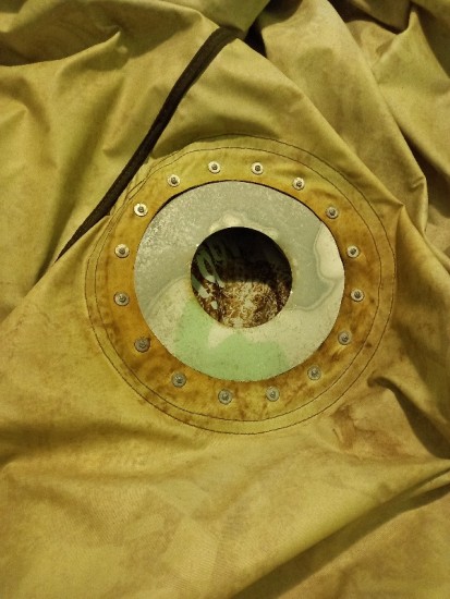

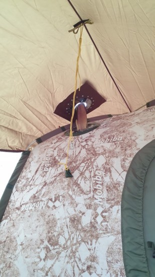

Специально проконтролировал, чтобы все проходки были с воздушным интервалом друг от друга. За счет небольшого наклона колец, это решается легко. Когда же они ложатся плотно бутербродом, согласен, можно оплавить тент около кольца. И дело даже не в количестве воды и топлива, а в том, что они не охлаждаются.

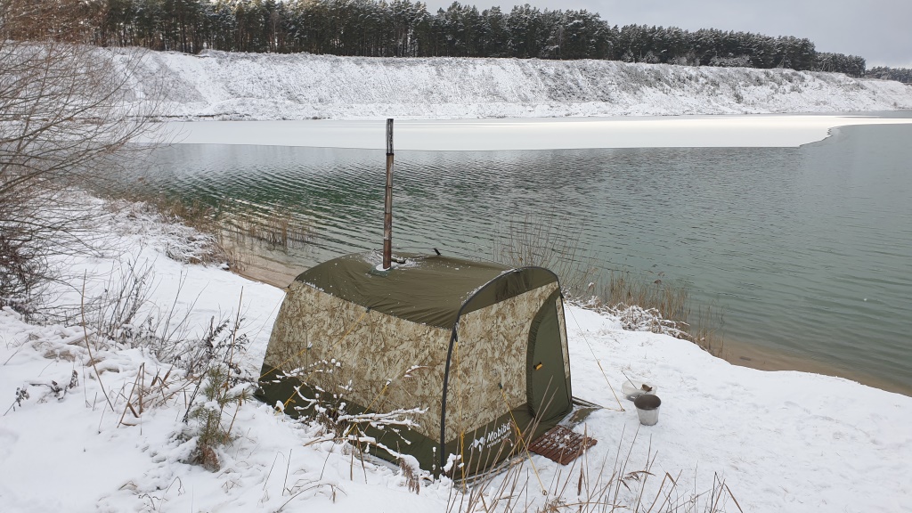

Только что вернулся с банного релакса. Сегодня выпал снежок, температура около трех со знаком минус. Порадовало, что на карьере ещё не встал лед). Как и в прошлый раз комплект был из К-5, КЦ-2, и тент. Топил Пиникиеями. Ну вот прям от души! Фотки надо уменьшить, потом выложу)

Пожалуйста. Если закладывать полную топку хорошего топлива,залив в бак холодной(ледяной)воды,то идёт сильный нагрев дымохода после ППГ. Если одна К-5 или с тентом,то ничего страшного,лишеее тепло снимается через тент,но если сверху ИЗН то перегривается разделка и происходит подгорание ткани.
Тоже всегда контролирую,всегда растяжки,прослойки воздуха,но,чуть не промаргал.

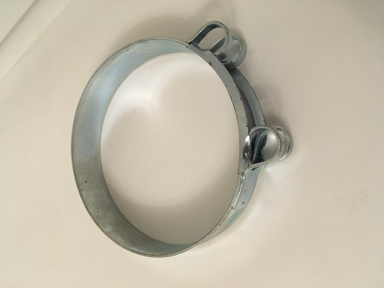

Вооот,такую же фигню заметил(( Купил широкий хомут на 110 и одеваю его на трубу,между ИЗН!

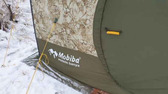

syslog писал(а):Приподнять ИЗН повыше.
Да, такое действие очень полезно.
Это лучше, чем топить слабже.

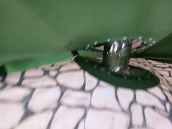

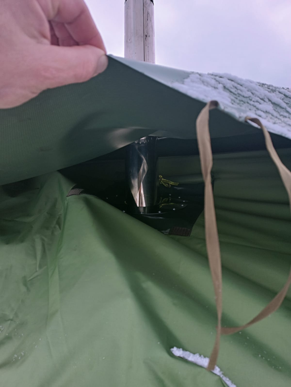

Вот такие расстояния между слоями и тентом с ИЗН получились у меня сами.

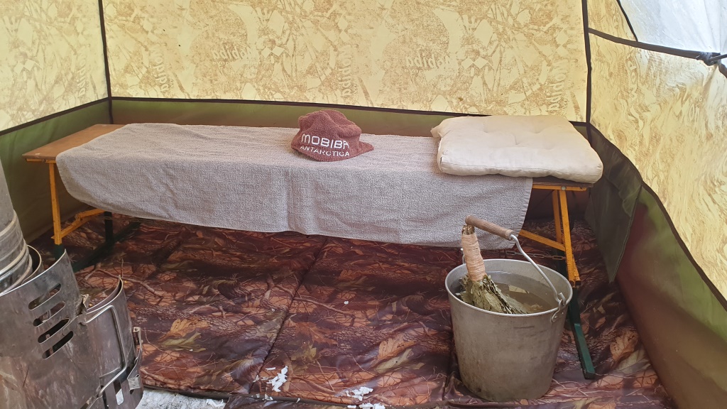

potapov sergey4 писал(а):Только что вернулся с банного релакса. Сегодня выпал снежок, температура около трех со знаком минус. Порадовало, что на карьере ещё не встал лед). Как и в прошлый раз комплект был из К-5, КЦ-2, и тент. Топил Пиникиеями. Ну вот прям от души! Фотки надо уменьшить, потом выложу)

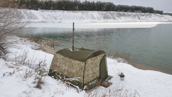

А вот и фото)
Выпало немножко снежка, значит баню в багажник и на карьер!
Легкий минус не больше трех градусов, лед только в тихом углу, на прорубь время тратить не надо)

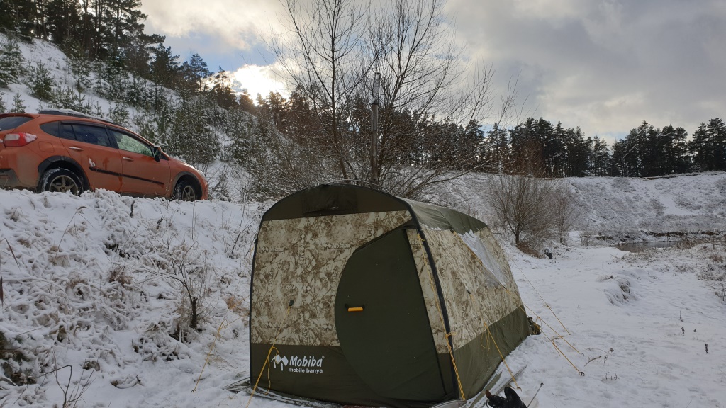

Ставим баньку
Погода мрачноватая, но иногда пыталось пробиться солнышко
А так у нас внутри
На обед решил запечь пару картофелин с сальцом)
Естественно в КЦ-2!
А пока ждем горячее, перекусим оставшимся салом)
А вот и горячее!
Вкуснотища!
Вот так, незаметно и пролетел день! Позитива на неделю точно загрузил. Чего и всем желаю!

potapov sergey4 писал(а): Возможно при применении ИЗН происходит их "слипание", но у меня проблем с перегревом не возникало. Хотя.... Надо будет рассмотреть поближе), во всяком случае запаха подгорающего ПВХ я не наблюдал)
Смотреть надо на место под ИЗН. Оно, наиболее вероятно, может не дать воздушного промежутка, что вызовет перегрев. Между палаткой и ТН конструктивно покато-угловая геометрия, там, скорее всего, всегда должно получаться с зазором само.
