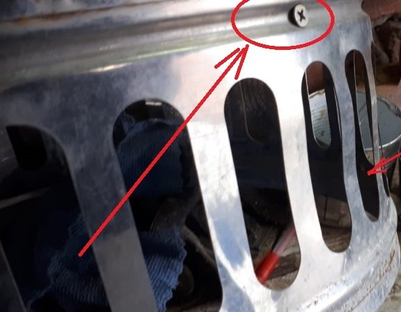

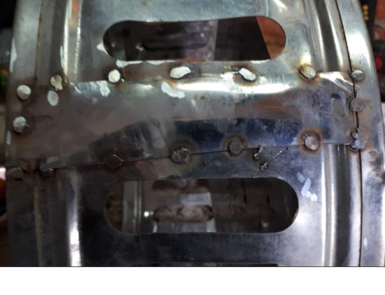

Афоня писал(а): 07 окт 2024, 20:28 Благодарю за ответ. Ещё вопрос возник по упорам на короне. Второй раз приходит и упоры замяты. Кто то может делал например упоры из болтов с гайками ? Начну выпрямлять как бы пластинки не лопнули на сварке
У меня коорона тоже страдала от неправильной установки, большого веса камней.
Что я делал:
1. Купил 8 штук маленьких болтиков из нержи и по выштамповке в короне в которую упирается сама печь насверлил прям по выштамповке дырок - вставил болтики с обратной стороны поставил по 2 гайки.
2. Параллельно гнущимся пластинаками - приварил порезанную трубу. Кто то видел что приваривает порезанные шампура.
Нормальных фото нет, но в общем для понимания вот:

StAlk писал(а): 08 окт 2024, 09:18
Что я делал:
Да все понятно по фото . Спасибо. Получается основной вес печки приходится на эти 8 болтиков с гайками ? Вот вчера крутил корону и тоже подумал именно в это ребро и стоит закрутить болты. А по поводу деформации самой короны даже не догадывался. Буду теперь иметь ввиду. Вчера читал ветку про камни и понял что их использование это весьма относительно ,но думаю попробовать стоит .
