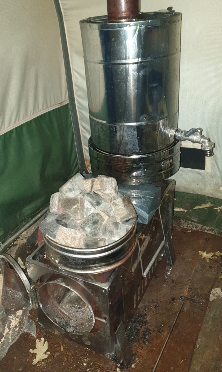

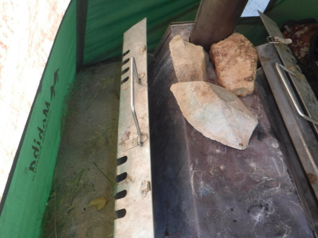

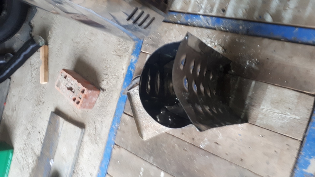

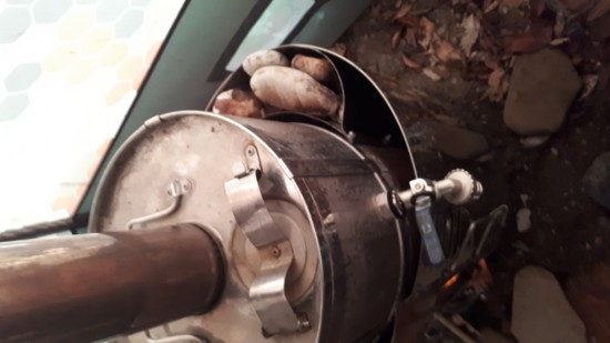

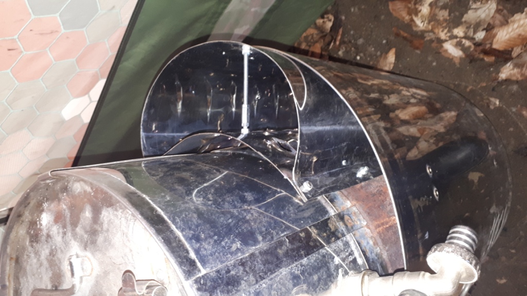

Не нашел куда написать - напишу здесь.
Имея уже неплохой опыт эксплуатации КЦ3 задумался о каменке на тройке и четверке.
Производителем предусмотрена полочка для каменки, но при закладке камнями начинает продавливаться камнями стенка топки и деформироваться соответственно. Что в принципе на скорость не влияет но неприятно, и бывала такая деформация что в КЦ3 не влазили трубы, в общем нарушает душевный контроль перфекциониста.
Четверку я уже берег. А поддать пару с настойками хотелось. Экспереминтировал с трубами набитыми камнями установленными между экраном и топкой - все не то.
Решил сделать контейнер для камней. В принципе все на фото, единственно что - добавил снизу опорную ногу с регулировкой высоты, чтобы вес камней не приходился на печку и не давал ей лишнюю нагрузку.
Делал из трубы по моему 150 диаметра, установил распорки чтобы контейнер не деформировался и не давил на топку. Резал отверстия болгаркой и шуруповертом.
Опыт использования показал, что прямо парится с этих камней не получится - всетаки экран хоть и с дырками. Но несколько раз хорошо поддать да, получается, камни не вожу с собой, набираю речные. Бывает аж стреляют в контейнере.
Используется для испарения настоек и поддачи пара при просадке и доливке воды в бак.
Верхняя распорка - она же ручка позволяет вытаскивать контейнер с печки не разгружая камни.
Сперва думал сделать из нержавеющей сетки но не подобрал необходимый материал и принял решение делать из трубы.
с фотками совсем беда... нержа блестит и нефотогенична

Функционально, эстетично, супер, ну и респект.
Но, вот этот момент:
StAlk писал(а): камни не вожу с собой, набираю речные. Бывает аж стреляют в контейнере.
Многолетний опыт сплавов подсказал, что не надо мобибовским печам речные камни, если твоя река не наполнена нефритом, яшмой и жадеитом. 5-6 сплавов не мог понять, почему Согра, Медиана или Жига не выдают максимума даже на чистых отобранных речных голышах. Они просто не держат температуру и заливаются с первых поддач на камни. Последние годы готов пренебречь чем-то другим, но 3 кг жадеита беру с собой даже в рюкзак.
Раскалённые камни этих пород залить сложно даже кипятком.

StAlk писал(а):Не нашел куда написать - напишу здесь.

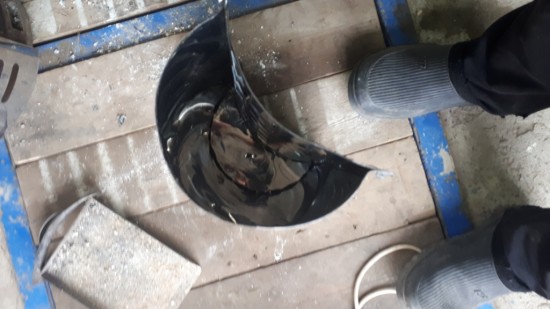

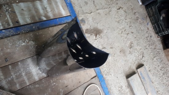

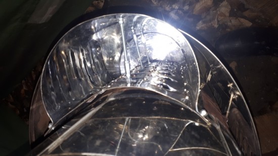

Я где-то ранее писал, что вставил в Паробомбу тонкий лист нержавейки, которая выступает как футеровка топливника. Ухудшения нагрева камней я не заметил, но зато стенка перестала продавливаться от нагрузки веса камней на ушки.
Сообщения: 587
Благодарил (а): 365 раз
Поблагодарили: 878 раз
Re: Покопавшись в гараже...
Да мысль интересная.
Валяется груда камней со стационара.
Попробовать стоит.

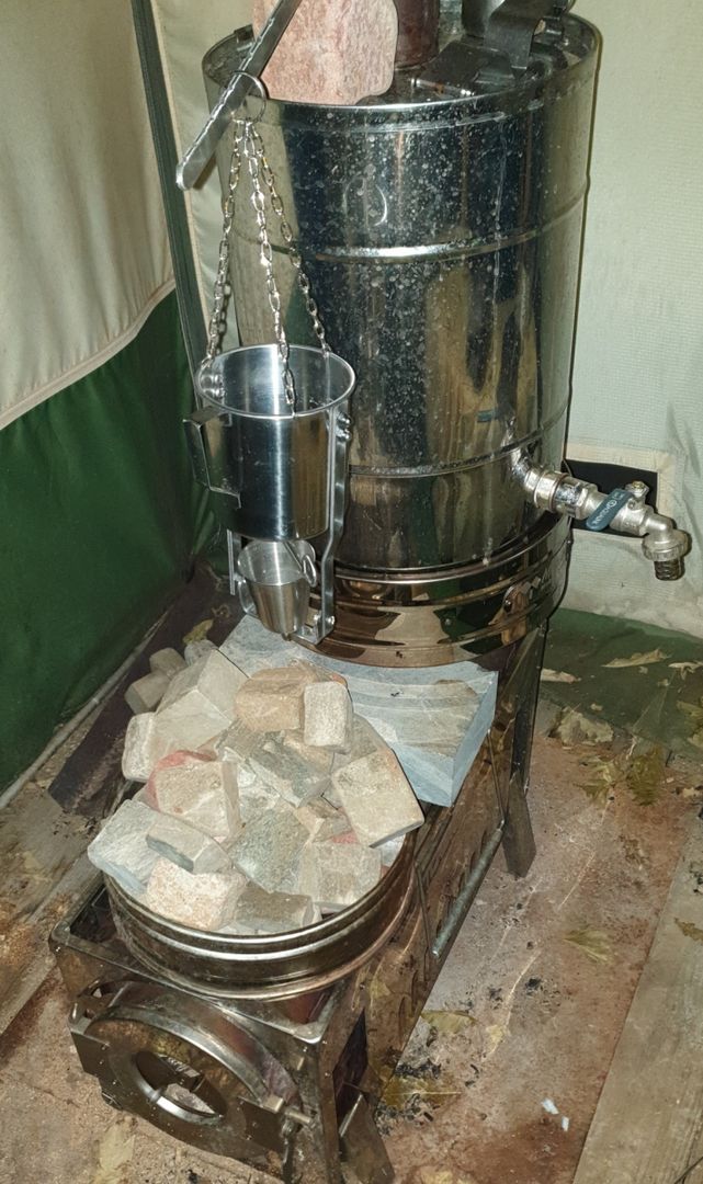

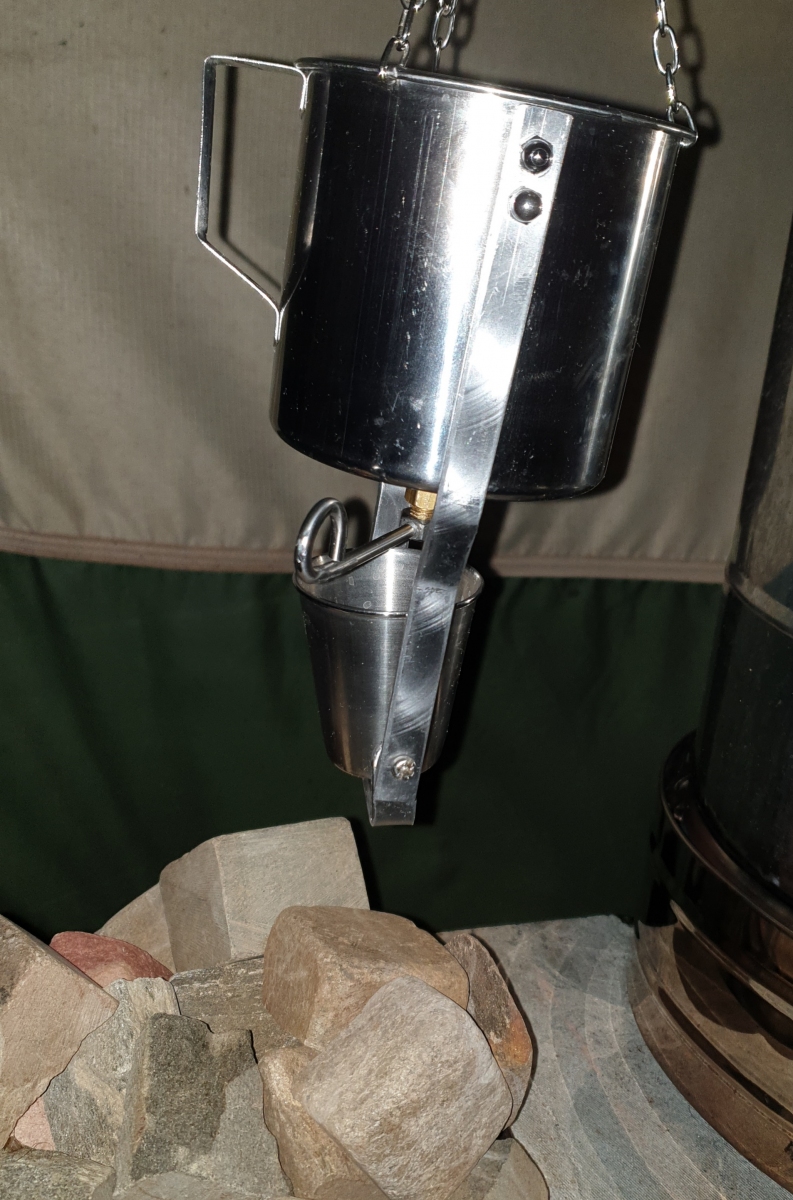

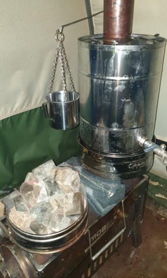

Всем доброго дня и хорошего настроения! Давненько я не отмечался на форуме, хотя просматриваю регулярно. Дела насущные, без выходных и проходных. Но тем не менее. Три недели назад стал счастливым обладателем Парафона-3 благодаря Дмитрий 71 с Питера. Я давно косился на Парафон, но все не складывалось. А тут звезды сошлись и СДЭК доставил мне сей агрегат. Правда ооочень странным маршрутом. С Питера на Москву, затем должен быть Обнинск, но почему-то парафон оказался...в Сыктывкаре))) Но, не смотря ни на что, Парафон у меня, в целости и сохранности. Брал я его с прицелом использования с Мега-Согрой или Дюной-2. Собрал в своей 332-й Дюна-2 + Парафон. Добавил камушков в крышку от Жиги-2. Сторожилы форума знают, что я тот ещё экспертментатор. В смысле все испытания у меня по самой жести, т.е. так как обычному пользователю не рекомендуется в повседневной эксплуатации. Поэтому сразу полный бак холодной воды и вперёд! Ровно через полчаса началась парогенерация. Давно я пробовал использовать вместо парафона бак с парагенератором от той-же Жиги-2. Не зашло от слова совсем. А вот Парафон вещь хорошая! Да, пар не такой горячий и сухой как с КЦ-4 или Паробомбы, но его более чем достаточно! И, опять-же, камни. Причём, если с КЦ-4 я не пользовался камнями совсем, даже не закладывал их в печь, то с Парафоном иногда хочется добавить. Особенно после водных процедур. Да и в момент работы вениками тоже). Вот, собственно, мы и приблизились к теме "Покопавшись в гараже..."
Вот так выглядит сборка Дюна-2 + Парафон
Традиционно покопавшись в гараже я нашёл кружку, остатки цепочки из нержи и немного проволоки из того же материала. Сделал вот такую штуку для разных отваров.
Полежать на полоке и немного помедитировав я забрал эту хреновину опять в гараж. Ещё немного покопавшись нашёл рюмку, два шампура, немного крепежа... и вот
А работает это все как-то так
Говорю сразу. Идея не новая. Лично мне такой конструктив приглянулся в детском аквамарин в Сочи. Правда там объем "рюмки" тонны на две)))
В целом, вариант рабочий. Хочешь редкой подачи отвара для ароматерапиии - пожалуйста! Я себе немного другой алгоритм выработал. Заходишь, крантик почти на всю. Чтоб тоненькая струйка. В таком режиме рюмка наливается две-три минуты. Берёшь веник и вперёд! Через три рюмки))) в сугроб или в купель и по новой! Извиняйте за количество буков и возможные ошибки. Пишу с телефона. Можно сказать - на бегу)
Всех с лёгким паром, мира и всех благ!

С лёгким паром Сергей!
Давненько не было, наверное дорога к гаражу уже заросла)))
Интересная автоподдача) видел такие штуки в аквапарках.
банное кадило :lol:
Сообщения: 3149
Благодарил (а): 3892 раза
Поблагодарили: 2558 раз
Сергей приветствую, как всегда все на высоте!
Сообщения: 2778
Благодарил (а): 6383 раза
Поблагодарили: 7603 раза
Тема!!! Не видел раньше ничего подобного. Покажу своим товарищам и почешем репу..
Сообщения: 4652
Благодарил (а): 3343 раза
Поблагодарили: 4472 раза
Пока полностью не просмотрел видео, не познал всей задумки. Круто ты заморочился. :D Супер. Для лентяев, типа меня, максимум кружка ставится на камни или крышку бака. :roll:
