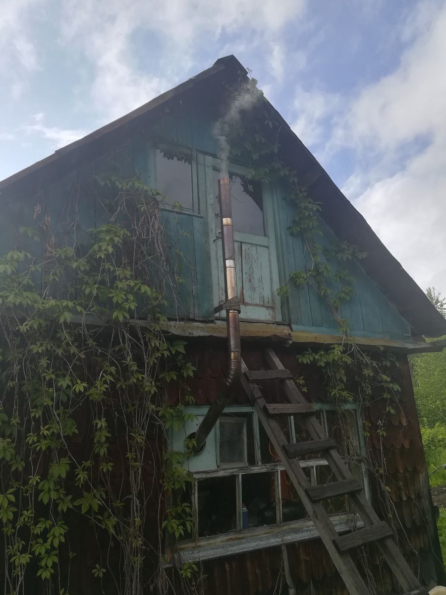

Пал Палыч писал(а):Сергей, а что можешь сказать по СОгре с двумя коленами 45? Шибко ли зимой затормаживает тягу? у меня для Согры удлиненный один доп.сенмент припасен. И вот интересно, где эти коленья разместить лучше - сразу на выходе из печки или протянуть вверх до крыши и уже у самой разделки закладывать виражи трубы?
Паша, я Согру в МБ-15 не пробовал на угловых, мы вдвоем ночуем, вполне хватает 2 раскладушки вдоль окна, тогда Согра на прямых трубах по диагонали к приточке, либо 2 по краям, тогда Согра дверкой смотрит на окно.
А с 45 Согра трудится в домике, там на печи 1 сегмент от Мегасогры, потом 45, 3 колена стандартных продолжая 45 градусов, второй на 45 и 4 стандартных вертикально. Засираются угловые просто жутко, печь в основном в ПДГ трудится, но потери тяги ни разу не заметил, пока там есть хоть один уголек - будет тлеть. Угловые периодически выжигаю, меняя либо на Паробомбе, либо специально с медианой. Получается когда на даче, используется 4 угловых сегмента, 2 в домике и 2 в бане.
