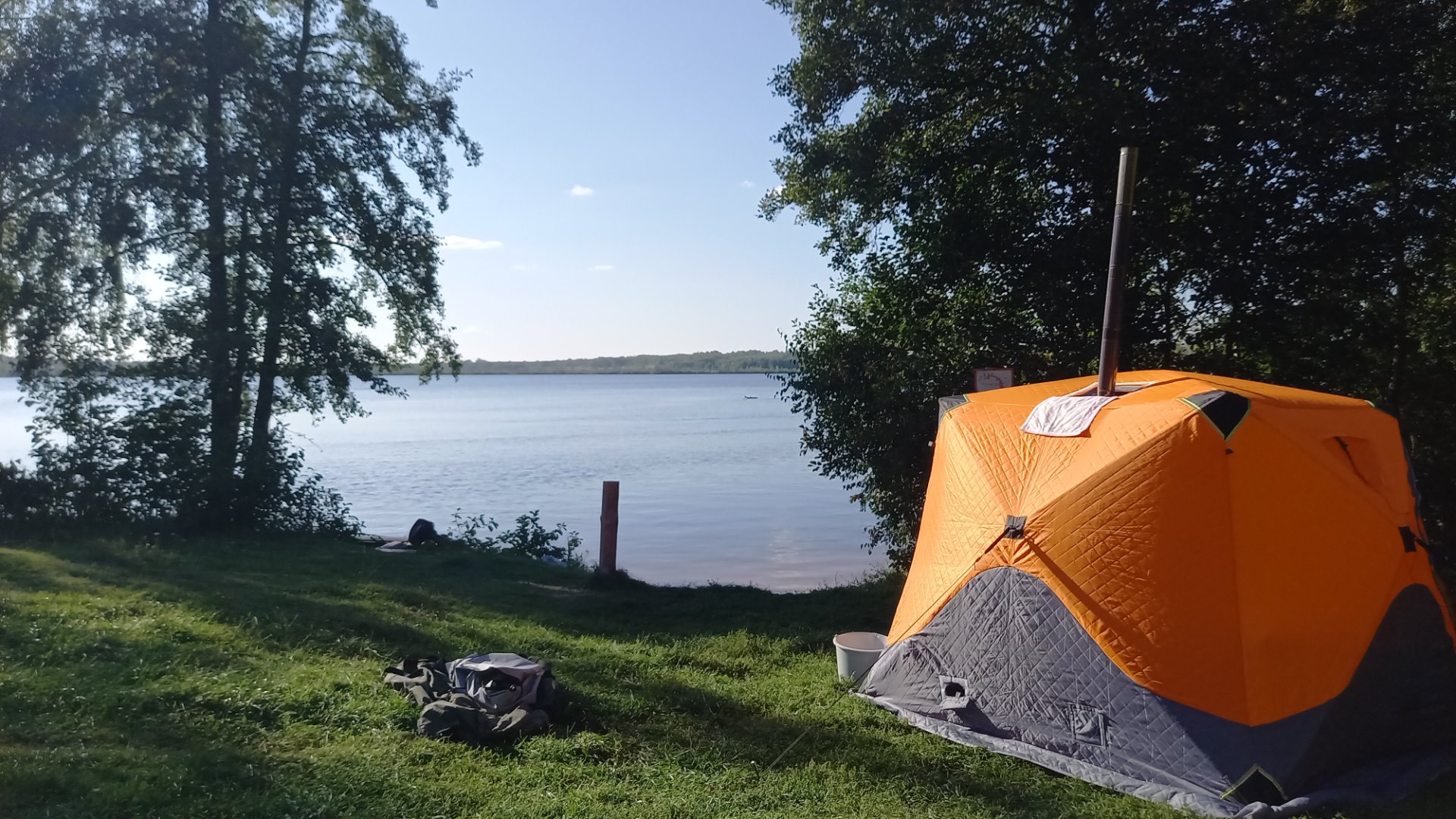

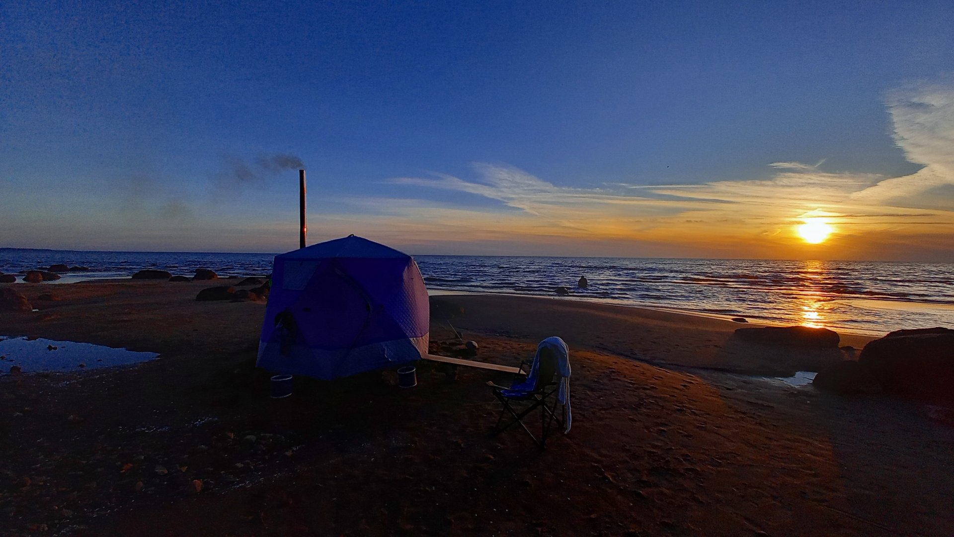

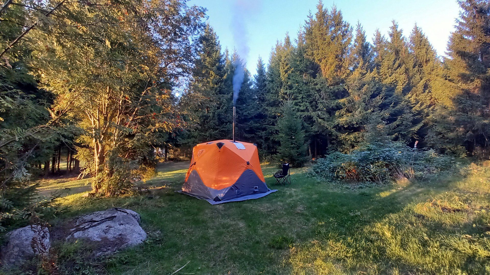

Рыбинское водохранилище. Попробовали КЦ в двух палатка. Оранжевую перых два дня из-за ветра не смогли поставить у воды

Афоня писал(а): ↑10 сен 2024, 21:37 Рыбинское водохранилище. Попробовали КЦ в двух палатка. Оранжевую перых два дня из-за ветра не смогли поставить у воды
Схлопывалась от ветра? Или другая причина?
Афоня
Сообщения: 94
Мобиба у меня с: Июнь 2024
Мой комплект: Гравицапа КЦ4
Хочу купить: Парабомба
Откуда: Ивановская область
Благодарил (а): 207 раз
Поблагодарили: 64 раза
Re: Печь Гравицапа КЦ-4
Сообщение Афоня »
syslog писал(а): ↑11 сен 2024, 05:32
Сильный ветер был и вдвоём чуть попробовали разложить и установить,но решили бросить идею так как синяя уже была установлена. А так эти палатки хорошо держат порывы ветра . У меня подобный шатёр mircamping 2905YT он хорошо ветер выдержал.

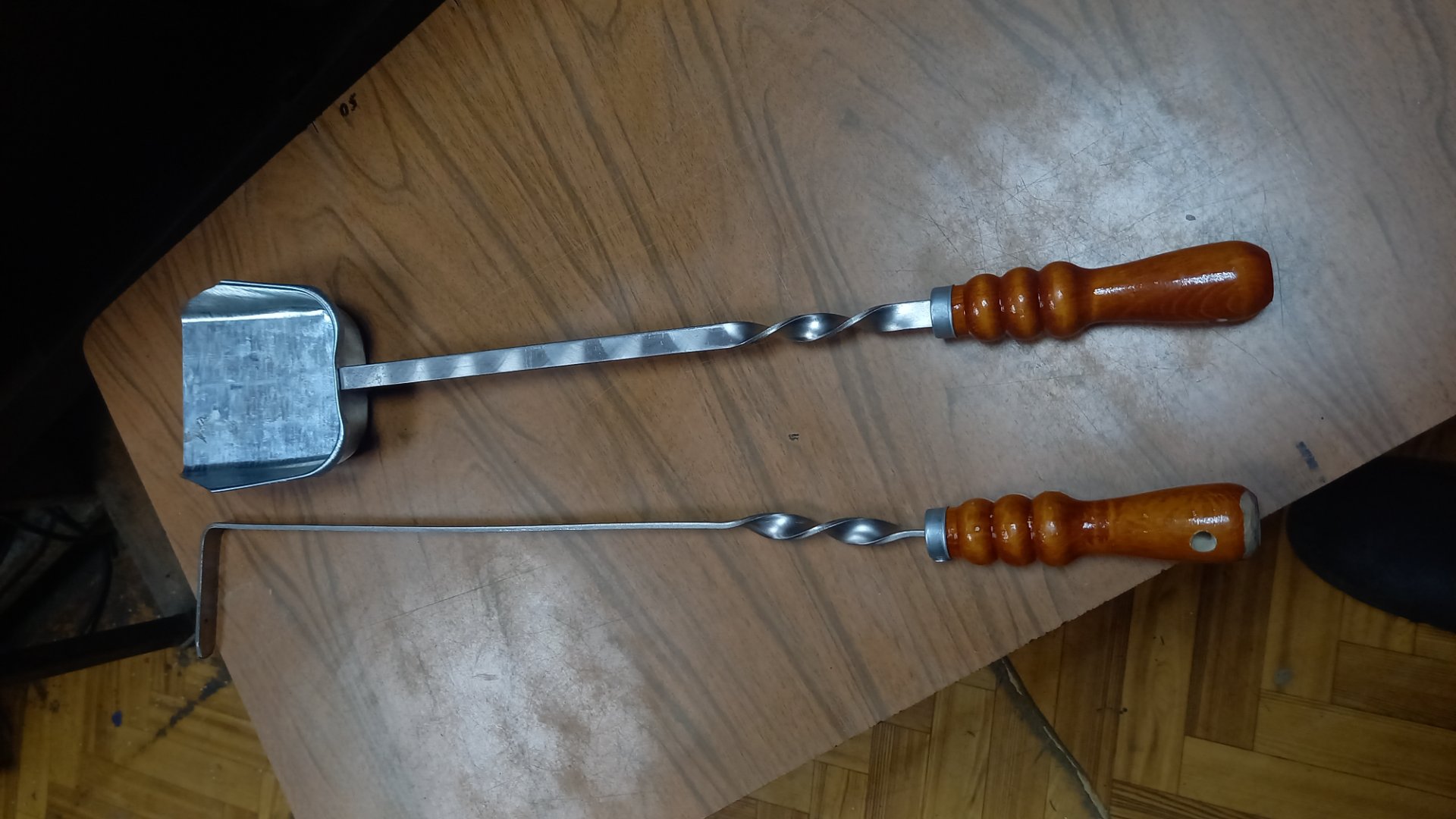

Всем привет. В те выходные пришлось срочно продать кэцэшку)) был у нас небольшой фестиваль по случаю закрытия сезона. Организаторы выступили от клуба VW T4 vanlife . Была баня ,но с их печью ничего путного не вышло и дал им попробовать кц4 и было куча положительных отзывов. Около трех человек собрались покупать. На данный момент знаю что у одного печь в пути с Новосибирска в Кострому и я ему рассказывал про паробомбу и он её заказал. А свою печь я продал второму человеку так как они решили затопить ещё раз баню ,но мне надо было собираться домой и они её попросили им там на месте её продать. В итоге я хотел тоже купить паробомбу чтобы её и зимой использовать ,но по финансам был ограничен и в пришлось взять опять кц 4 но ещё заказал + доп сегмен и +2 угловых . Вот сегодня пришло сообщение что печь пришла в пункт выдачи. Брал в Питере у Сергея .
Вот в ожидание печи заколхозил совок и кочергу из шампуров )
