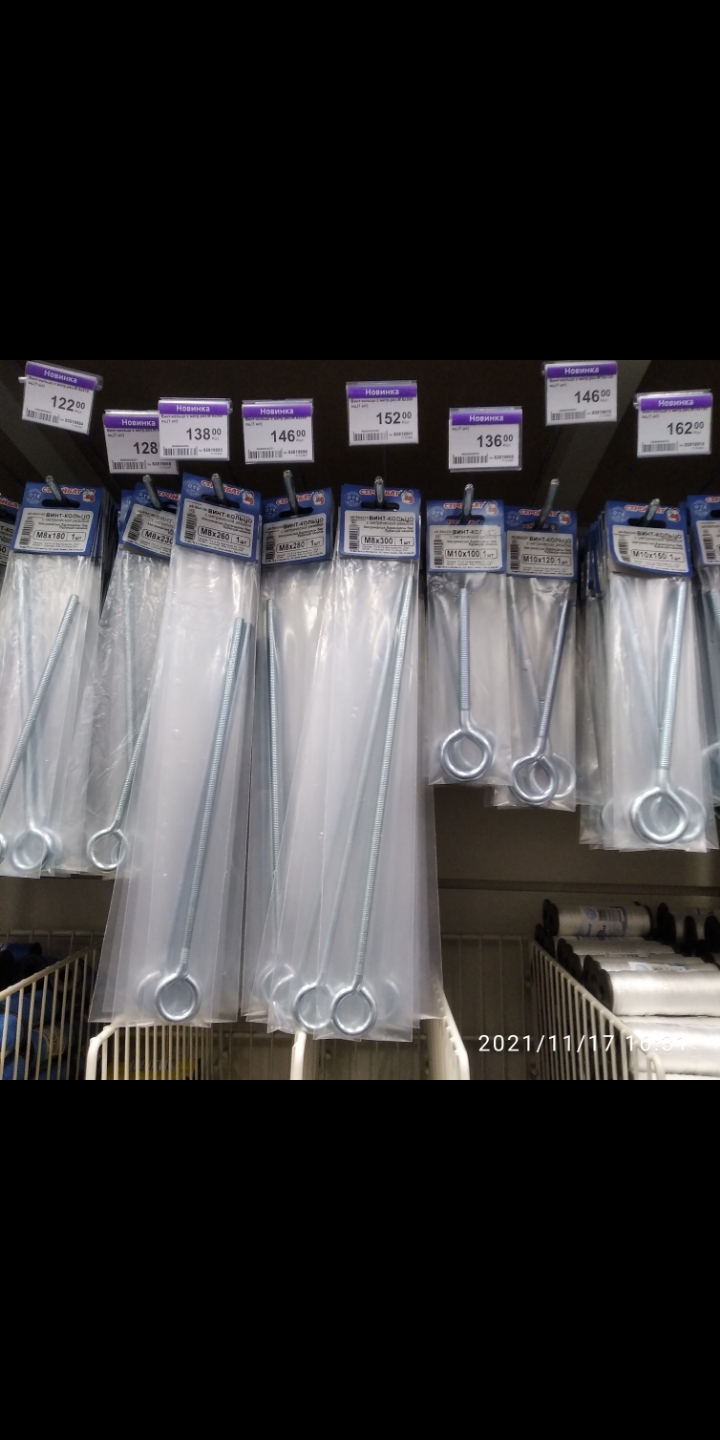

Для тех кто за ценой не постоит, :D и готов купить готовое изделие, вчера в Леруа увидел такие шпильки с кольцом, подходящие для колышков.

Re: растяжки, колья
не дешево совсем .
Re: растяжки, колья
это мягко говоря. с другой стороны сейчас все цены изменились на порядок. и мы просто еще не привыкли к этому и не поставили галочку в голове.

doxtor02 писал(а):Для тех кто за ценой не постоит, :D и готов купить готовое изделие, вчера в Леруа увидел такие шпильки с кольцом, подходящие для колышков.
Ну это в ЛЁД, что ли? Тогда надо с "шурупной резьбой".
Тонковаты и слабоваты, кмк.
Уж лучше из арматуры 6мм/8мм напилить и загнуть.

Мифодий81 писал(а):не дешево совсем .
Так я сразу написал-
:D
syslog писал(а):Ну это в ЛЁД, что ли? Тогда надо с "шурупной резьбой".
Это как третий вариантов, кому надо здесь и сейчас. Или первые два- можно у Бахи заказать, можно самому сделать. Тут шпилька 8 мм., в землю нормально зайдёт, держать будет. Про лёд разговора не было. Для льда в этой теме раньше обсуждали уже.
P.S. Как сказал Антон в другой теме- мы просто не привыкли к новым ценам. :D

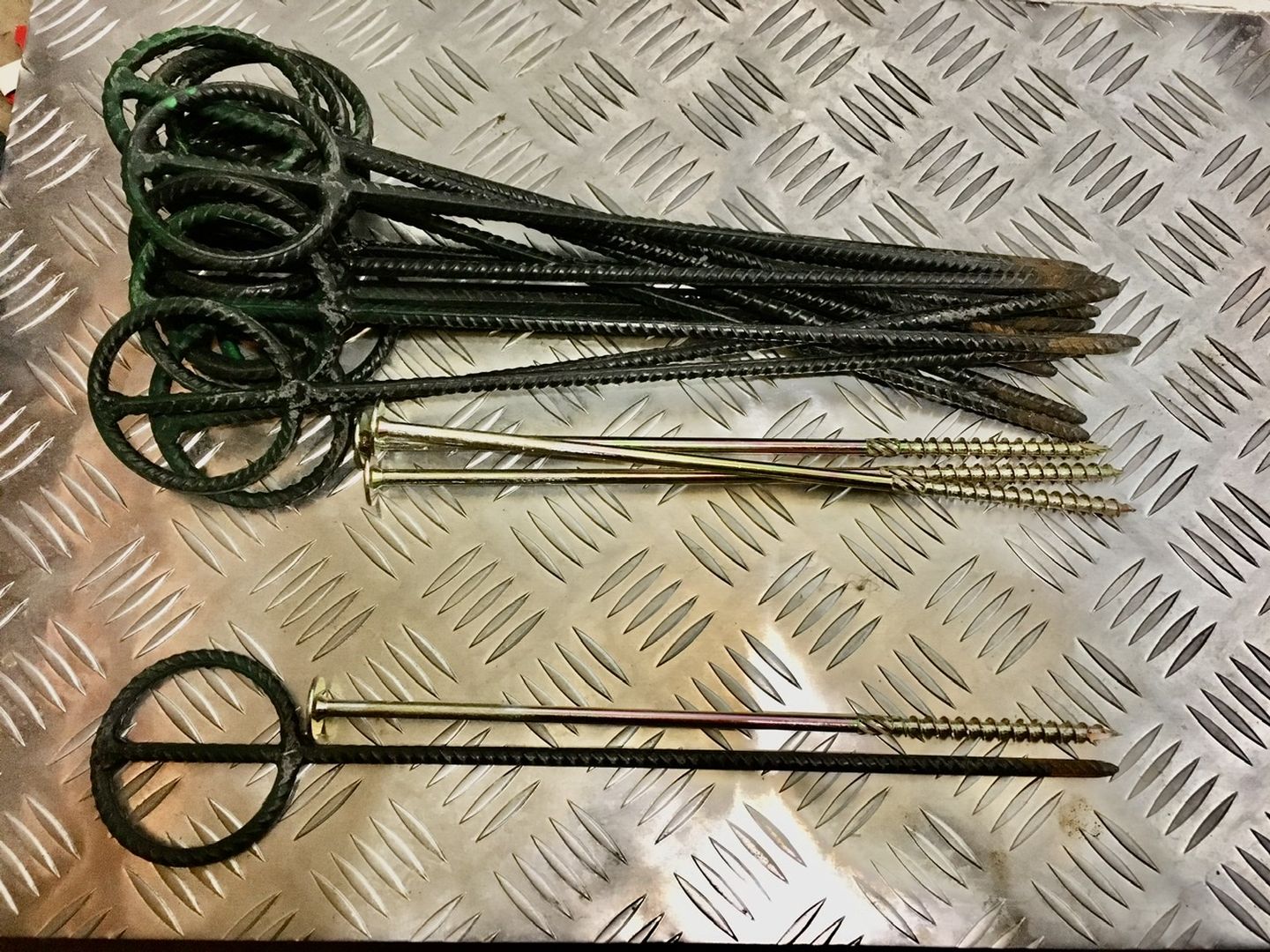

В леруа есть конструкционные саморезы,в разы дешевле и удобней,шляпка большая и круглая,как раз под люверс,длинна разная,150,200,300,400,какие хош!

Я для зимы сделал из 8 мм арматуры по конструктиву Бахи, но укороченные, 250 мм, и кольцо тоже 8 мм. точеное.
В мерзлом грунте держит хорошо, только кольцо проваривать нужно качественно, при сдергивании выкручиванием, промерзшую в земле арматуру, усилие на крутящем моменте такое, что сопливую сварку ломает на раз. Когда делал, схалтурил на парочке, потом переваривать пришлось.
Вложение Screenshot_2021-11-18-10-46-12-764_com.miui.gallery.jpg больше недоступно
Вложение Screenshot_2021-11-18-10-46-16-217_com.miui.gallery.jpg больше недоступно
Саморезы и Бахины колья,весч!!!

Batman писал(а): сопливую сварку ломает на раз. Когда делал, схалтурил на парочке, потом переваривать пришлось.
Ну, я допустим не профи в сварке. Я только учусь(с). :D Ну да, сварка может и сопливая местами, хотя стараюсь тщательно проваривать. Так и варить мелкие вещи, тоже надо опыт иметь. Ещё с весны лежат три колышка с отломанными колечками. У меня не меньше 40 колышков. Ну может зимой побольше будет свободного времени, заварю. Ну или весной, там же вообще нечем заняться. :lol: Зато с такими колышками я сплю спокойно, не переживаю что жилая палатка или баня улетят :D
