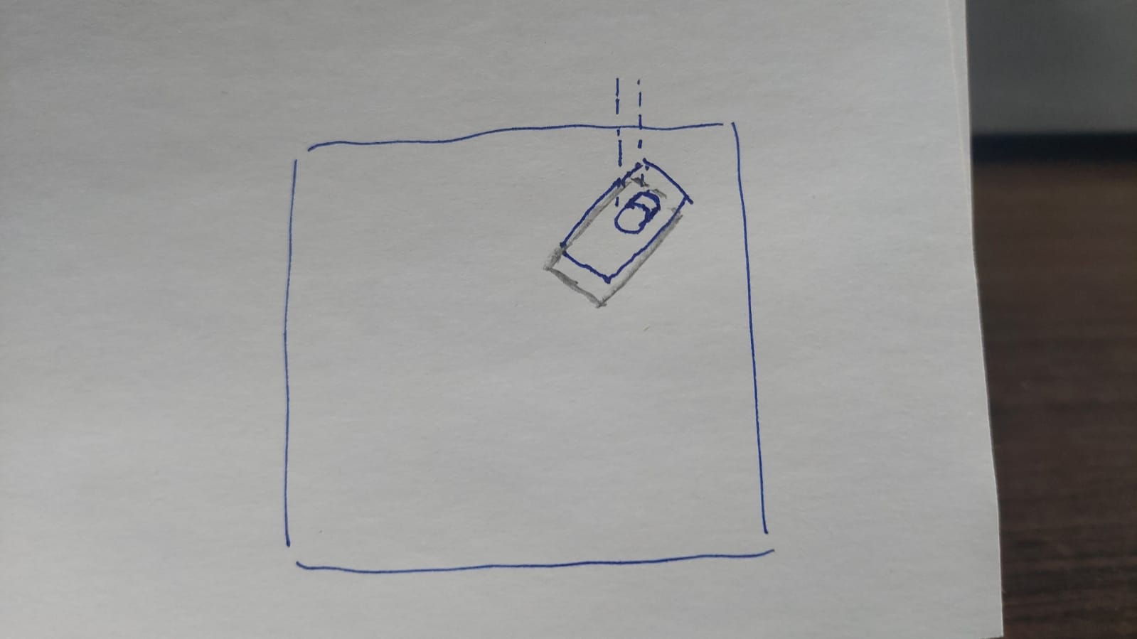

Сергей, а что можешь сказать по СОгре с двумя коленами 45? Шибко ли зимой затормаживает тягу? у меня для Согры удлиненный один доп.сенмент припасен. И вот интересно, где эти коленья разместить лучше - сразу на выходе из печки или протянуть вверх до крыши и уже у самой разделки закладывать виражи трубы? А то не нравится мне, как при всей грациознойсти мобибийной продукции стыкуются МБ15 и Согра3: хочется печку трубой подальше от центра поставить, но тогда она не совпадает с разделкой, которая (относительно) ближе к центру, и тогда топка с дверцей полезное пространство занимает. А если ее развернуть (убрать подальше), то получается дверца Согры уже возле стены, неудобно дровишки подкидывать. Вот, такие пироги.

Пал Палыч писал(а): Сергей, а что можешь сказать по СОгре с двумя коленами 45? Шибко ли зимой затормаживает тягу? у меня для Согры удлиненный один доп.сенмент припасен. И вот интересно, где эти коленья разместить лучше - сразу на выходе из печки или протянуть вверх до крыши и уже у самой разделки закладывать виражи трубы? А то не нравится мне, как при всей грациознойсти мобибийной продукции стыкуются МБ15 и Согра3: хочется печку трубой подальше от центра поставить, но тогда она не совпадает с разделкой, которая (относительно) ближе к центру, и тогда топка с дверцей полезное пространство занимает. А если ее развернуть (убрать подальше), то получается дверца Согры уже возле стены, неудобно дровишки подкидывать. Вот, такие пироги.
У меня опыт установки Согры в МБ-15 с двумя по 45 сразу, прям из печи идут угловые. При этом в них сажи и креозота набирается гораздо меньше, чем если их ставить выше. А чистить угловые сложнее, особенно от креозота. Прямые проще выжигать, например, Паробомбой.
И есть печальный опыт, когда я поставил после МегаСогры поздней осенью на конец дымохода два по 45. Но поставил последний элемент не вверх отверстием, а в сторону (НЕ ДЕЛАЙТЕ ТАК!), в которую дул ветер. В результате конденсат начал капать на ИЗН палатки. Было бы отверстие вверх, не протекло бы (но могла довернуться при ветре).
Это дает еще повод задуматься, что не стоит ставить далеко от печи (не важно, внутри или снаружи палатки) изогнутые дымоходы, т.к. они охлаждаются сильнее, чем прямые, соответственно, в них отложений будет больше, чем в прямых. Т.е. надо так: сначала выводим под ось проходки углами, а потом идем вверх прямыми трубами до самого неба.
Поблагодарили: 1216 раз

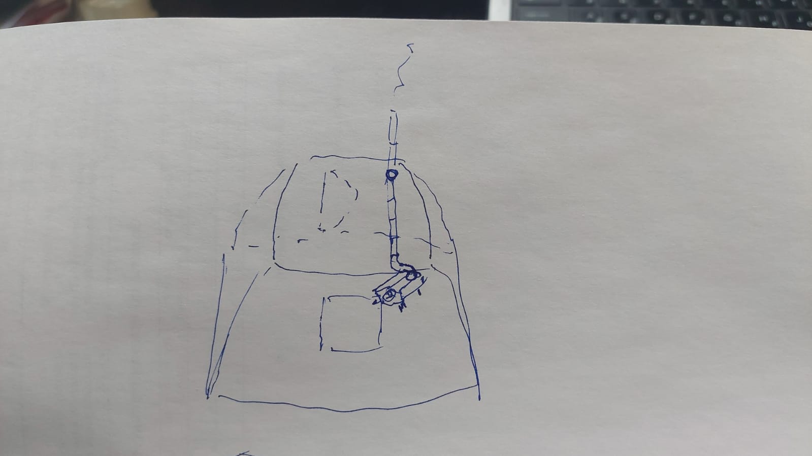

syslog писал(а):У меня опыт установки Согры в МБ-15 с двумя по 45 сразу, прям из печи идут угловые. При этом в них сажи и креозота набирается гораздо меньше, чем если их ставить выше.
получается, вот так оптимально:

поаплодируем великому художнику
но при этом, я так понял, позиция печки хоть и смещается ближе к стенкам, но все равно от центра недалеко уходит
Есть ли еще какие-нить изощрённые-исхитрённые способы для оптимизации пространства в Мобибе? :? :)

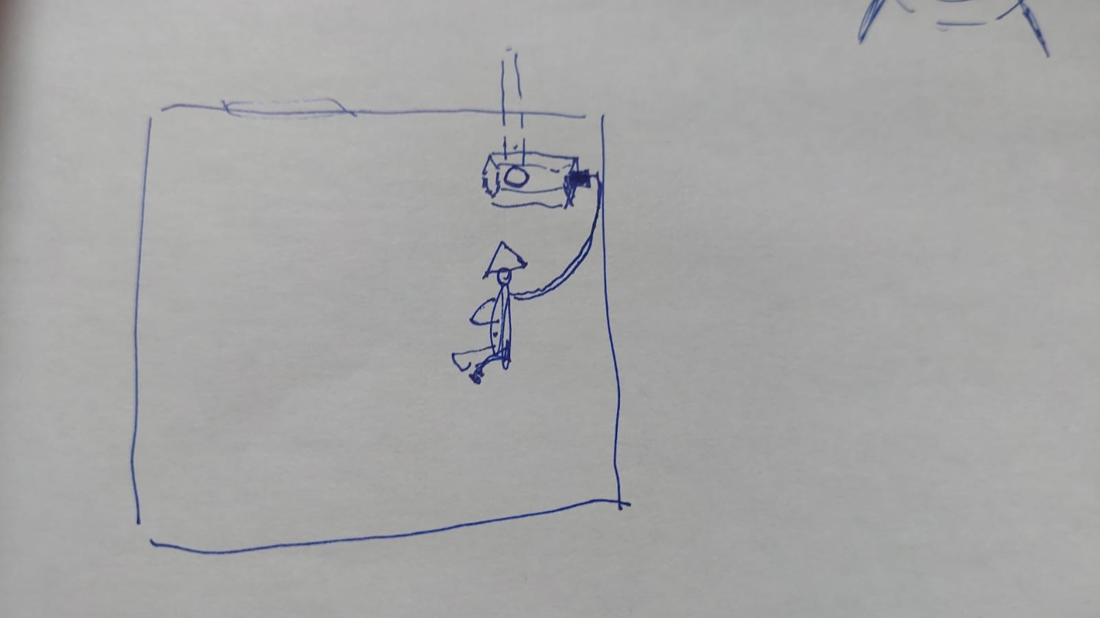

ТОпкой к стене, конечно, если поставить, то сама печка освобождает больше места, но тут подкладывать дрова и брикеты уже не то пальто.

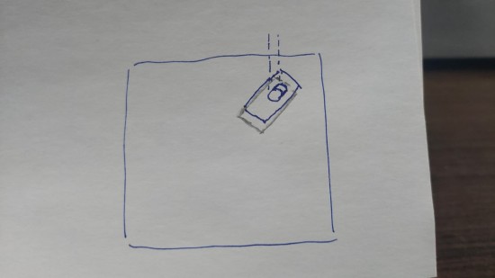

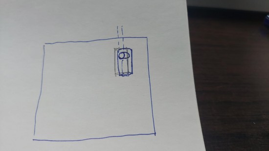

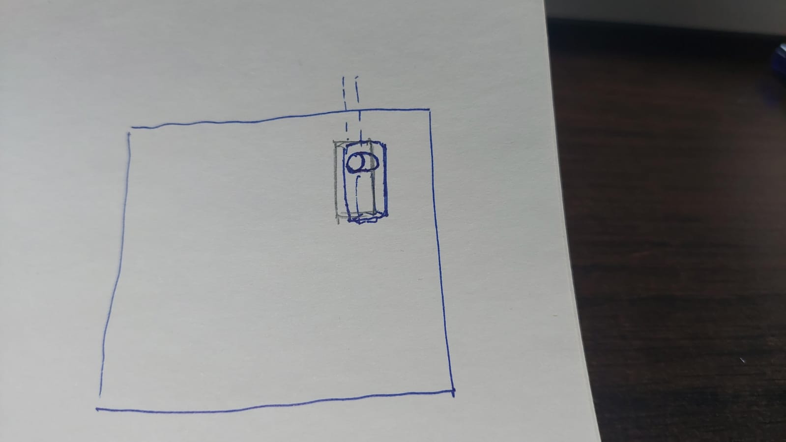

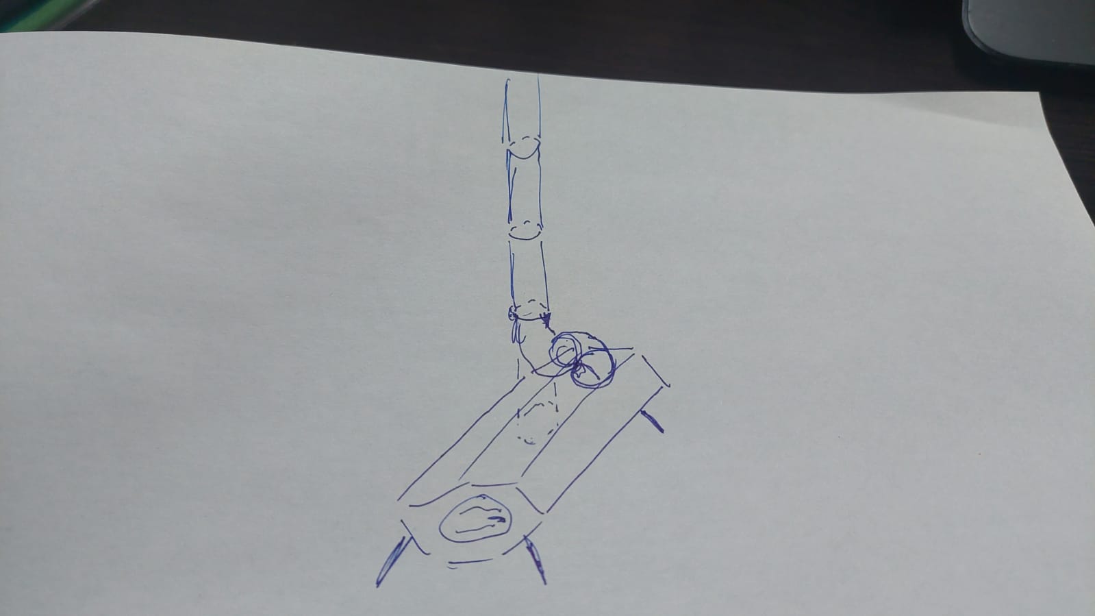

Два фирменных сегмента по 45 градусов смещают ось трубы в самое начало топки.
Печь - 45 - 45 - 0 - 0 - 0 - итд
Если и этого мало, между ними ставьте прямой участок.
Печь - 45 - 0 -45 - 0 - 0 - 0 - итд

syslog писал(а):Два фирменных сегмента по 45 градусов смещают ось трубы в самое начало топки.
спасибо. Я. видимо, недооценил длину смещения трубы при 2 45 коленьях. Если на всю длину топки смещается, то и уже хорошо.
