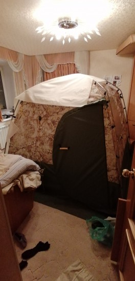

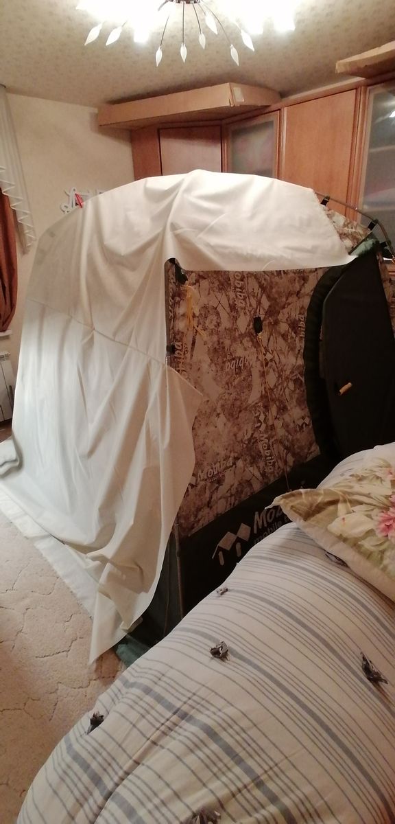

Всем привет, вот и я стал владельцем настоящей мобибы) купил комплект рб-200к5 и ранц с доп сегмемнтом к нему, но на улице уже зима, в Ленинградской области снег, мороз, все как положено, а жига уже и не потянет, но есть сильное желание сшить накидной тент без тамбура, он мне не нужен, поставлю вторую палатку с печью для посидушек, так собственно вопрос, как лечше сделать дверной узел? Есть какие мысли?
Сообщения: 2376
Благодарил (а): 2796 раз
Поблагодарили: 4030 раз
Re: Кайфандра РБ-200/К5
^Илья^ писал(а):Всем привет, вот и я стал владельцем настоящей мобибы) купил комплект рб-200к5 и ранц с доп сегмемнтом к нему, но на улице уже зима, в Ленинградской области снег, мороз, все как положено, а жига уже и не потянет, но есть сильное желание сшить накидной тент без тамбура, он мне не нужен, поставлю вторую палатку с печью для посидушек, так собственно вопрос, как лечше сделать дверной узел? Есть какие мысли?
Есть. не делать его вообще. В Кайфухе и так дверь двойная. Можно во внутрь даже кусок Пенофола засунуть для пущей надежности, но, скорее всего, не нужно ничего делать с дверью.
Что касается тента, то сделайте там шторку внахлест. Т.е. в тенте отверстие под дверной проем, а сверху пришита чуть большего размера по ширине (слева) шторка.
Ну а если хотите заморочиться, то сделайте в тенте разрез под дверной узел с воротничком, и этот воротничек цепляйте к основной палатке за воротник дверного проема слева. Типа как в новой серии Р-Х36. Прикреплять можно большими концелярскими скрепками (кто-то показывал как соединяет свои ТВ-15 и МБ-15 или пришить липучки по контуру дверного узла.
И не забудьте про соединение растяжек накидки с палаткой. Хотя бы в зоне передней стенки, где печь. Чтобы оттягивая накидной тент, тянулась и стенка самой палатки.

^Илья^ писал(а):Есть какие мысли?
Как один из самых простых вариантов, на месте двери вырезать в накидке проём/арку.
Посмотрите видео у Шибарганов про Мобиба в Антарктике,у них как раз К5 с таким тентом....

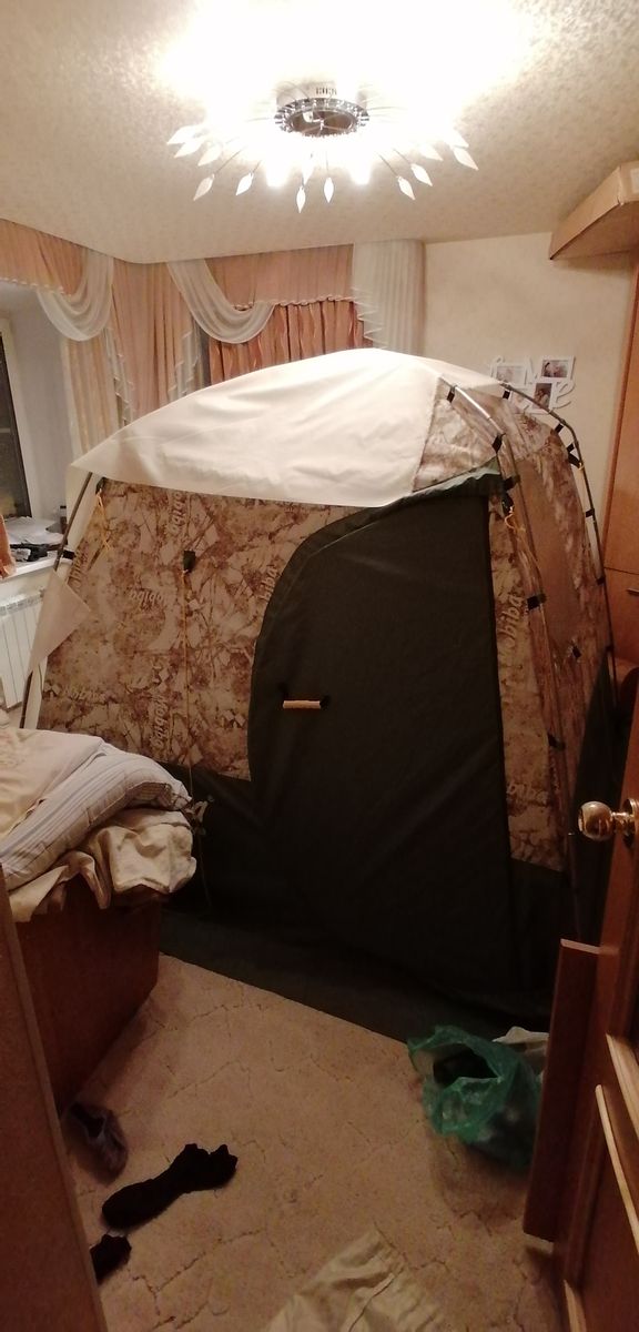

Это песочный цвет, но на фото как белый, просто раньше пользовался тёмными тонами, не понравилось внутри палатки-темно, особенно когда ещё изн сверху ложится, хочется больше света!
Поэтому теперь беру только светлую ткань, а ещё говорят что тёмный цвет как принимает тепло лучше так и отдаёт, но это нужно проверять)
^Илья^ писал(а):Поэтому теперь беру только светлую ткань,
И это правильное решение(с). :D У меня ИНИПИ имеет накидку из ткани тёмно-красного цвета. Подтверждаю личным опытом, что света не хватает.

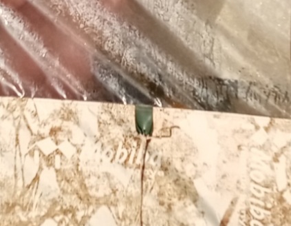

Ещё была мысль про растяжки,если накинуть накидной тент-чехол на К5, то в местах где оттяжка там прорезь обшитая,чтобы с лямками не замарачиваться не вязать ,вставил как пуговицу в прорезь накинул оттяжку и всё.

Шалаев Михаил писал(а):где оттяжка там прорезь обшитая,
У меня в тенте для ИНИПИ, просто вырезаны ножницами отверстия. Ничего не обшивал, третий год, полёт нормальный.
