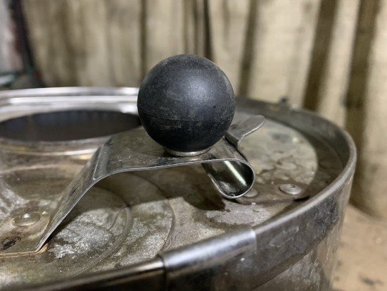

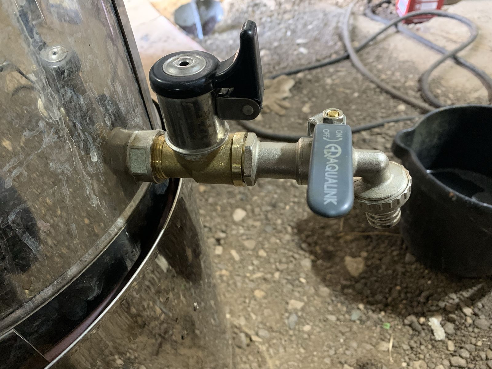

А это удлинил кран и установил свисток от чайника

OlegGX писал(а):А это удлинил кран и установил свисток от чайника
Олег, а зачем в баньке свисток? чего насвистывать собираетесь? :?
Как представлю работу парогонерирующей печи в Мобибе, так там что ни пар, то свист будет.

Свисток для того, что бы за водой в баке не смотреть
Как уровень воды опустится ниже крана, так в эту приспособу попрет пар. Свисток и засвестит
Пора водички долить
Но ещё не пробывал
Объясните мне дураку, почему в этот свисток вода не потечёт, когда уровень будет выше верхнего края свистка?
Re: Покопавшись в гараже...
Потому что свисток для того чтобы свистеть - а не для того чтобы течь ;)
а вообще конечно уровень воды и слышно и чувствуешь по паропроизводительности...
Совершенно верно, потечет. Нужно переделывать.
Именно сверху ставить через трубку, срез которой настраивается чуть выше уровня крана (когда кран сухой, махом выгорать начинает, хоть и на дне бака еще что то плещется.) Но работать будет только когда свисток выше любого уровня воды. У меня такой же чайник, если его перелить, то при закипании плещет кипятком прямо через свисток.

Спасибо, парни, уже переделал
Сделал свисток выше.
Но все нужно будет пробывать как оно.
К стандартному состоянию вернуть всегда можно, если что.

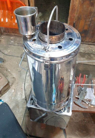

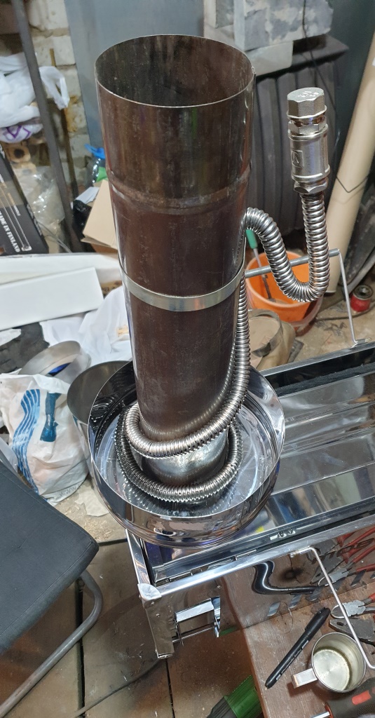

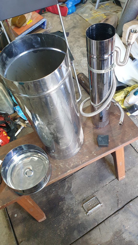

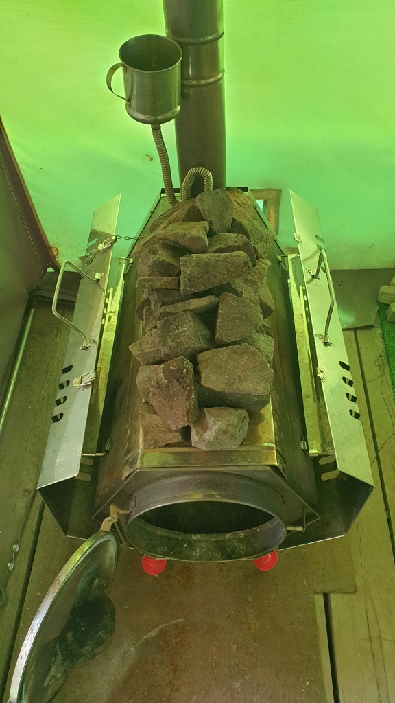

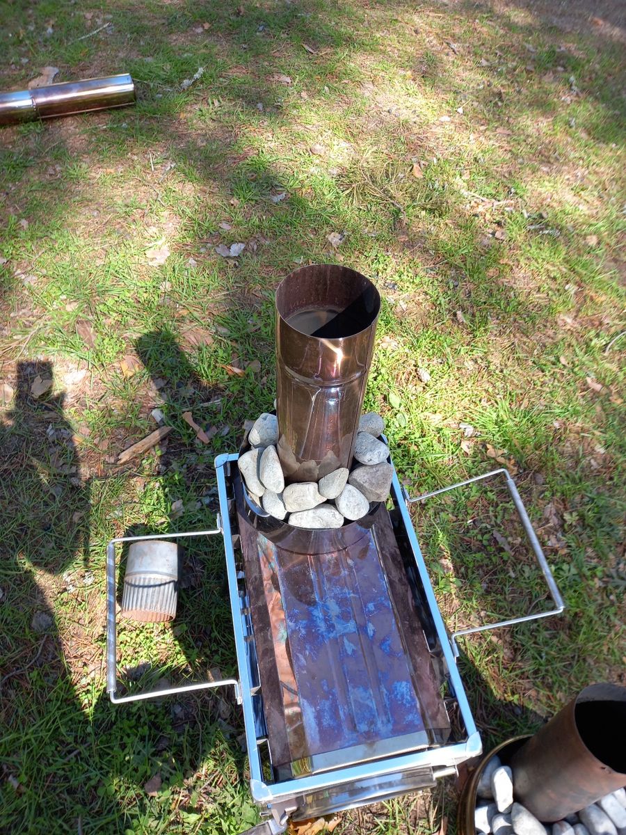

ЛЮБИТЕЛЯМ СУХОВОЗДУШКИ ПОСВЕЩАЕТСЯ!)

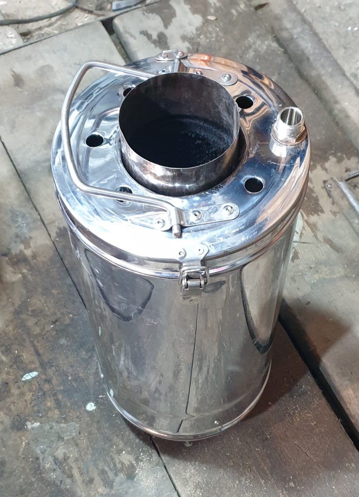

По случаю приобретения комплекта К-6+ Дюна-2 Подумалось как использовать данную печь в качестве банной.
Приспособить сюда свою пушку Могола от своей Мега-Согры - это первая мысль.
Получив печь и посмотрев на ее варочную поверхность понял, что "маловато будет" и надо думать что то другое. Если бы раньше увидел пост Михаила, где он использовал допдевайс от Жиги, я бы тоже так поступил, но не увидел) Поэтому был куплен кусок 200-й трубы, две заглушки и 1000 гаек М3 из нержавейки. Все остальные детальки нашлись у меня в гараже. Надо просто хорошенько покопаться.
Сегмент дымохода я использовал от Мега-Согры. Кстати на Дюна-2 они такие же за исключением одного, который покороче.
200-ю трубу укоротил, прорезал отверстия в заглушках....
Подгоняем гофру...

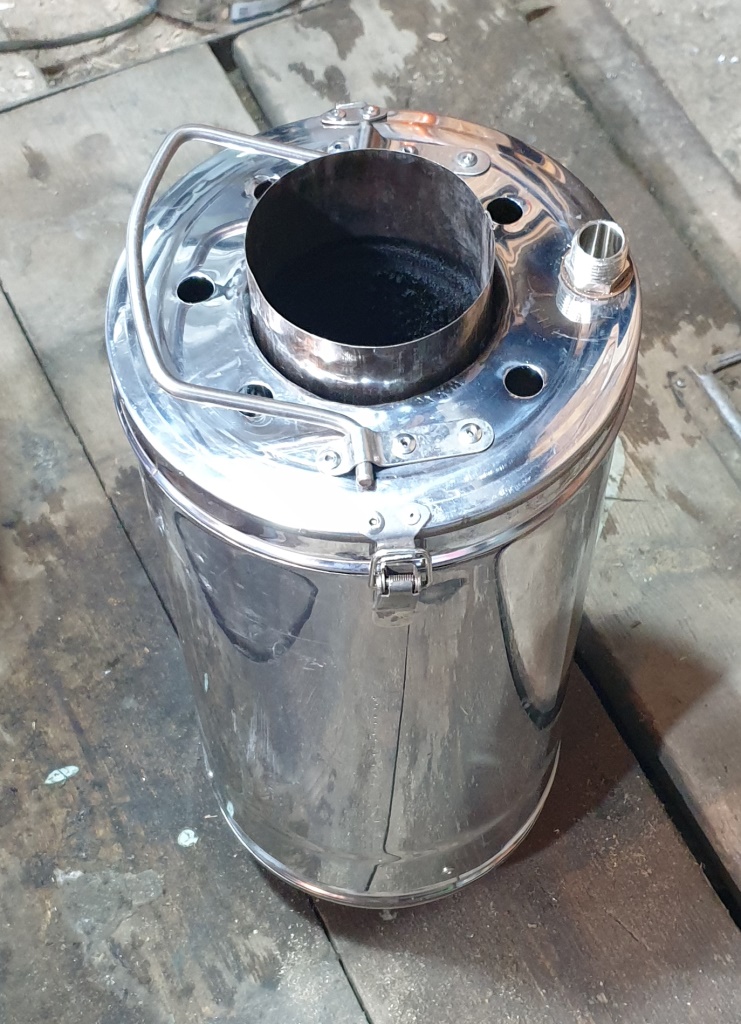

На верхнюю крышку я сделал ручку и два замочка. Ими со мной поделилась весьма уставшая Согра-2)
В гофру сыпем гаечки, в трубу сыпем камушки (влезло примерно 12-14кг))), накрываем крышечкой и венчаем это сверху маааленькой кружечкой)
Вот такой миниПепелац получился.

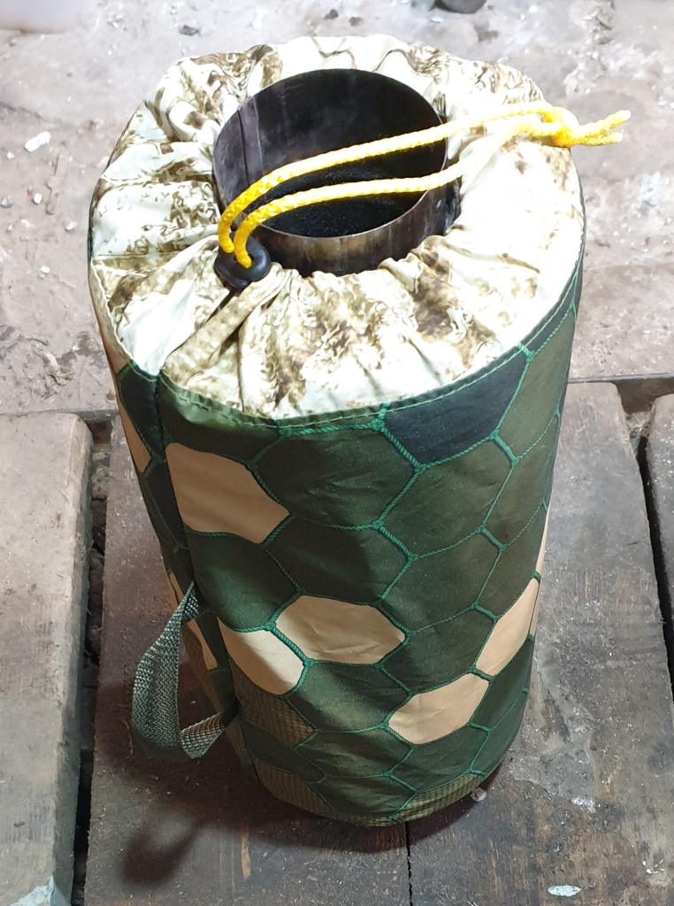

Это без кружки. Посмотрев на это и окинув гараж еще раз я увидел чехол от ППГ-90...
А Алексей Александрович знааал!)

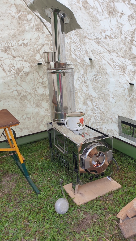

Ну а вот так это все выглядит в сборе.

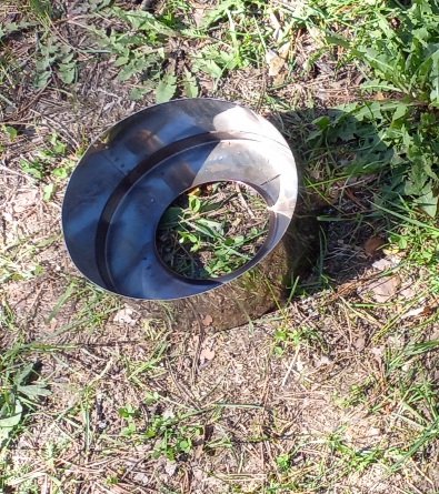

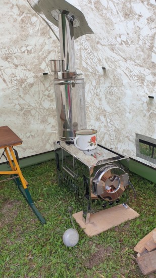

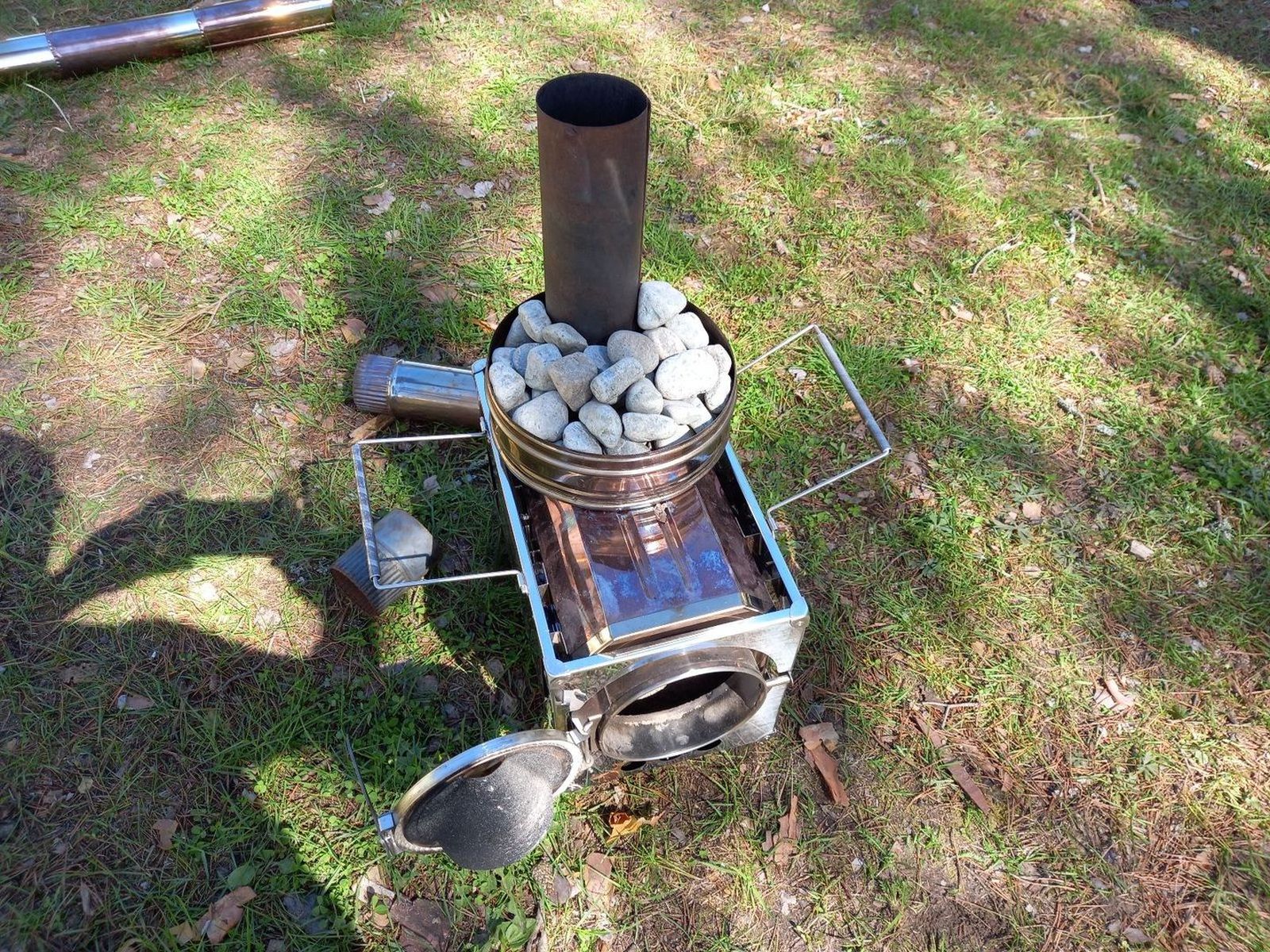

Сергей,у тебя более правильный девайс,у меня эконом вариант. Труба на Печи Дюна в твоём исполнение отдаёт максимум тепла на камни,более быстрый нагрев,экономия топлива. Кто будет использовать девайс от Жиги,окуратней лейте воду,что бы внутрь печи по трубе не попало на дрова,из за этого баня у нас закончилась через полтора часа. Ещё хотел использовать шляпу от ППГ-90,но там мельче камень нужен. В варианте который использовал в бане,вес 10 кг жадеита,и то не весь вошёл. Первое фото.
Шляпа от ППГ-90
Шляпа от ППГ-90
