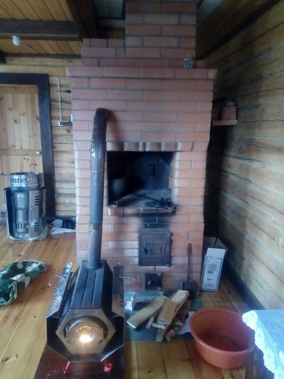

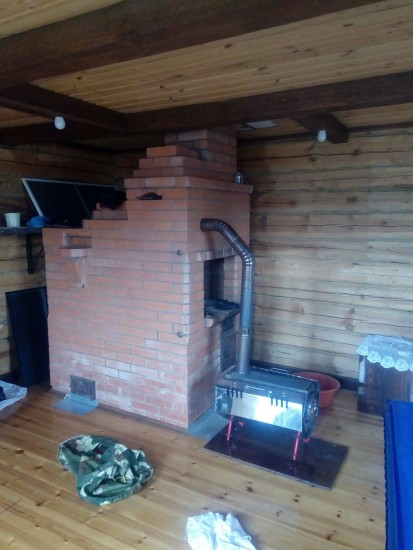

На недавно приобретенной даче есть печь. Этакий симбиоз русской и голандки. Когда на улице стало холодать, начали ей пользоваться. В основном голандку, но иногда балуемся и подом, вместо камина.
Все бы хорошо, только печь снаружи чем-то покрыли, то ли грунтовка какая, то ли ПВА разведенный. Мотив сего действия неизвестен, может хотели чтобы не пылила, я другой причины придумать не смог. И когда печь разогревается, начинает пованивать, ну или несильно пахнуть, разогретым полиэтиленом. Сейчас мне скажут, мол нефига так топить, отвечу, что по другому до утра тепла не хватает, и это еще не зима. Да и полопалась она в нескольких местах уже, хорошо хоть наружу дымом пока не сифонит. Очередной претендент на слом наверное в далекой перспективе переделки дачи в дом.
Так, к чему это я плачусь? Ага.
Слева над подом есть вмонтированная консервная банка с такой же крышкой-заглушкой. Баночка из печи торчит на 1 см. Бывший хозяин учил через нее тягу улучшать, если долго не топили, супруга решила что она там для самовара, но я то сразу смекнул, что очень уж она похожа по диаметру на дымоход Согры. Помятуя наставления Палыча в теме Ильи про домик в деревне и нецелесообразность топления кирпичной печи при разовых редких наездах решил попробовать приколхозить туда оную. Диаметр оказался чуть меньше, чем надо для плотной посадки, базальтовый шнур наше всё. Согра встала как родная! Через десять минут на форсаже можно было снимать куртки, через 30 кофты. Потом еще больше часа (я в это время в бане возился) с наполовину прикрытым поддувалом. На этом эксперимент решили завершить как удачный и обошлись одной закладкой. Согру вынесли, протопили печь уже по нормальному, чтобы и на следующий день хватило. Благо недостатка в недодровах пока не испытываем.)
Теперь можно приезжать не боясь, что первые пару часов дети и супруга будут мерзнуть. Осталось замутить какой переходник, чтобы каждый раз шнур не мотать.

tsiplev писал(а):На недавно приобретенной даче есть печь. Этакий симбиоз русской и голандки. Когда на улице стало холодать, начали ей пользоваться. В основном голандку, но иногда балуемся и подом, вместо камина.
Интересно выглядят две совершенно разные печки - как стык двух времен!
Одна старинная и внушительная, другая же современная, новенькая )))

Neophyte писал(а):Интересно выглядят две совершенно разные печки - как стык двух времен!Одна старинная и внушительная, другая же современная, новенькая )))
Первая не такая уж и старинная, новодел, ей годков 10 всего. Хотя в плане технологий вы правы)
