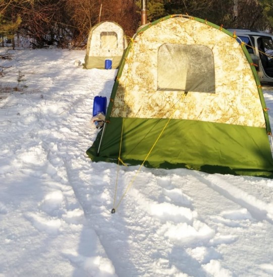

Диаметр 12мм,длина 160мм. Держат и МБ-15 и К-5. На один колышек по одной, две, три оттяжки.

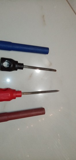

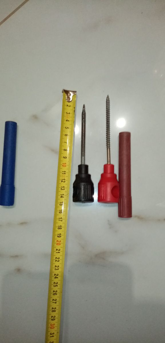

Пользуюсь вот такими ввертышами, креплю ими в основном углы палатки по углам прямо через кольцо на юбке.
Который бордовый лучше начинает в вворачиваться и идёт легче. Синий нужно с начало сверху е... стукнуть, только потом начинает вворачиваться. Летом они бесполезные, зимой в мерзлую землю, песок, лёд идут.

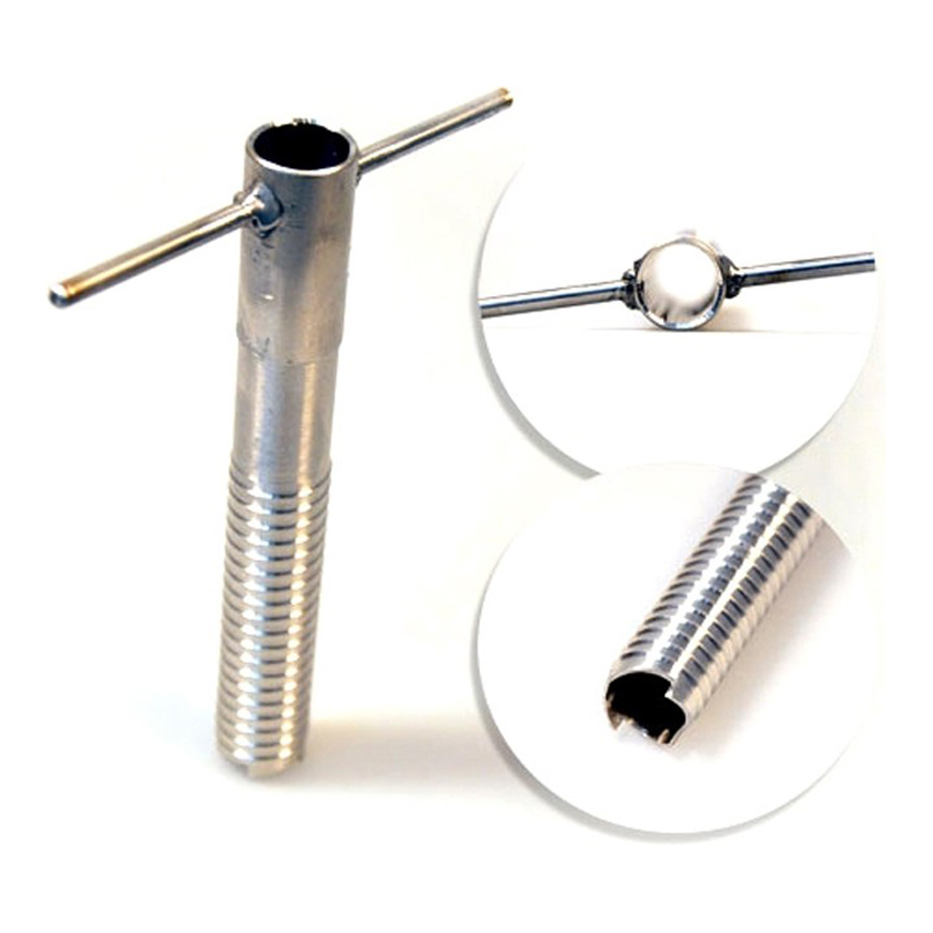

Недавно приобрел на пробу полый ввертыш, его хвалят, говорят на льду лучше всего. Для земли наверное не подойдет, но еще пока не испытывал.

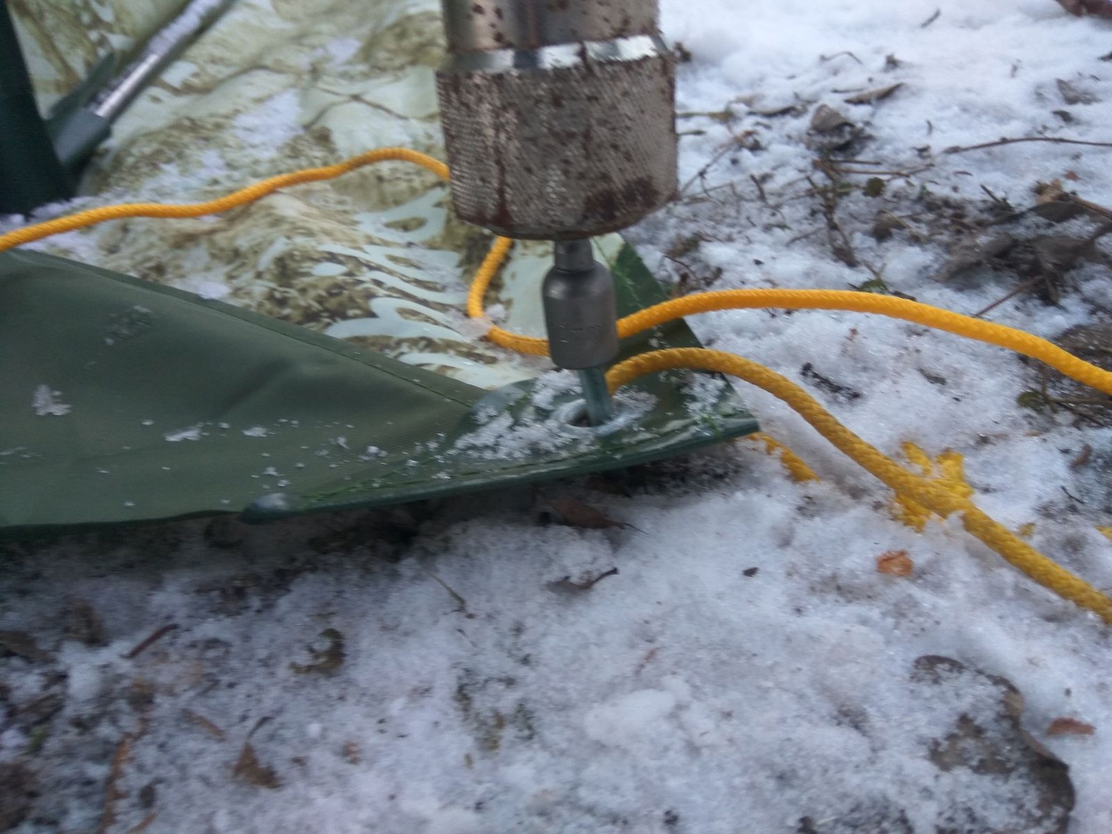

Начитавшись советов товарищей попробовал шурупы-глухари 6*100, заворачивал шуруповертом. Однозначно легче, чем забивать.))) И даже если провернет при установке, через пару минут нормально вмерзает.

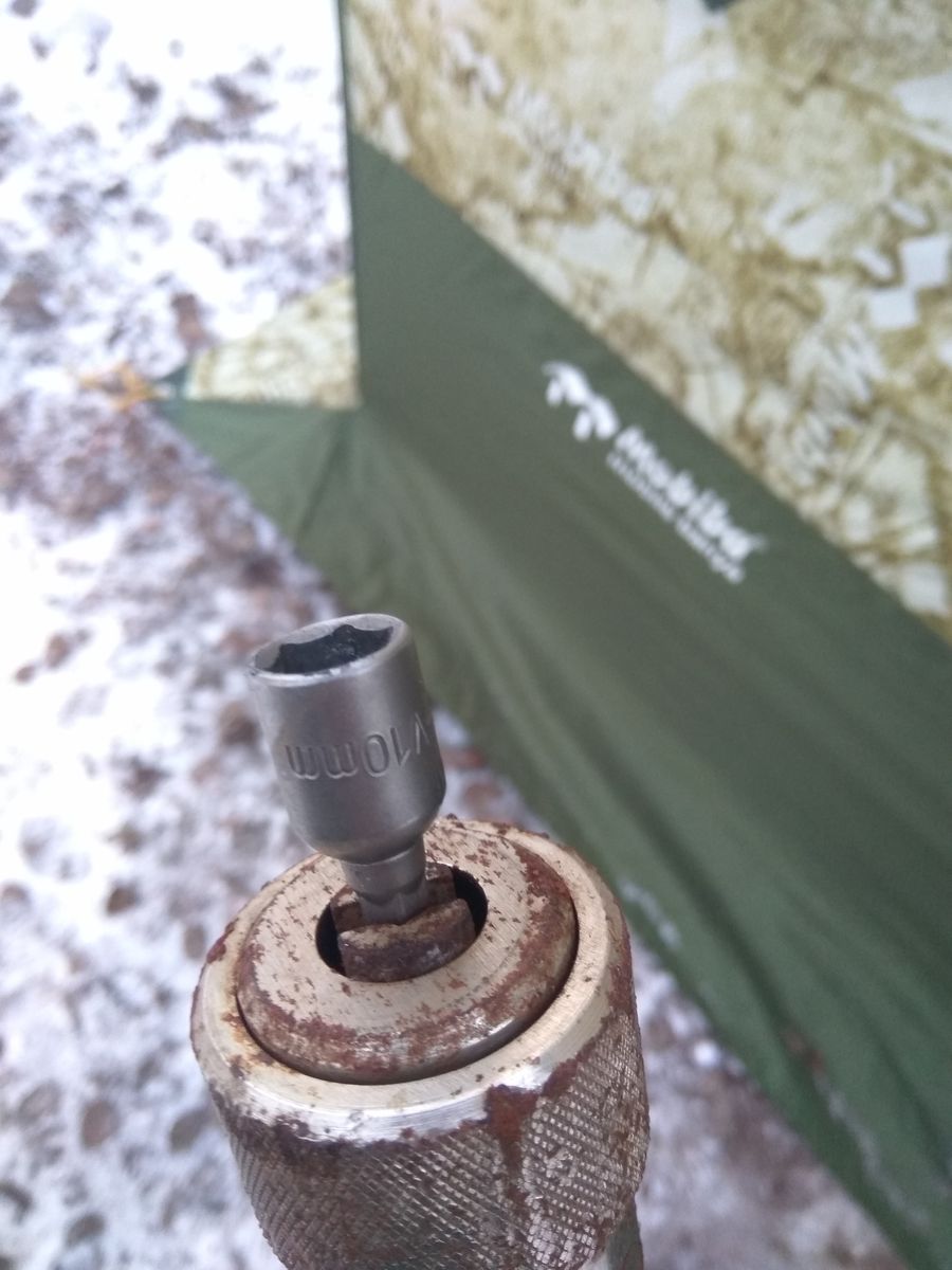

И еще несколько моментов на заметку: Насадка для глухаря под шурик нужна 10 мм, из Леруа комплект из 2-х штук за 95-97 рублей полное Г.. глухари в нем пляшут с такой амплитудой вращения как разгульная женщина на шесте))) посадочная глубина головки небольшая и обжим граней плохой. Думаю нужно будет что не будь сколхозить из длинной головки на 10 и квадрата для обжима в патрон.

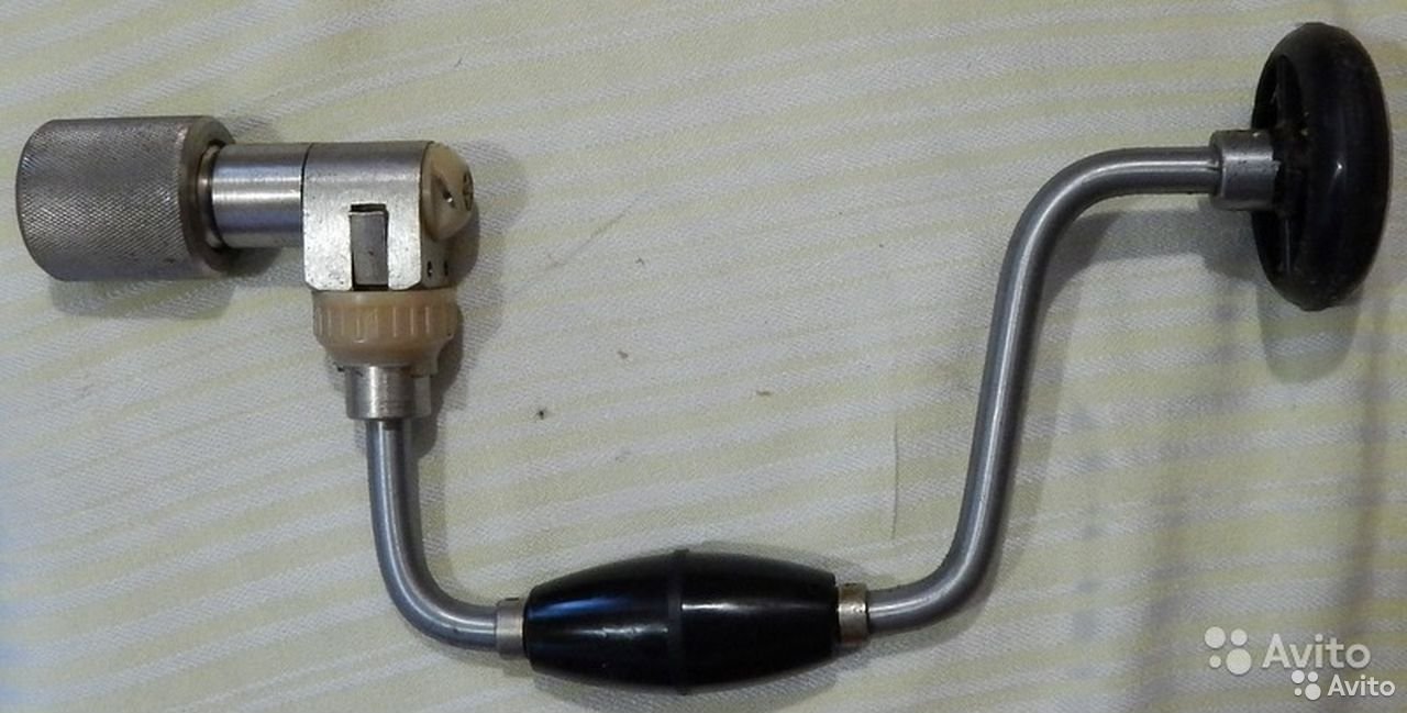

И последнее ) в выходные ставил 103 с кц-4 и был озадачен чем крутить глухали ?! Шурик- акуму мертвые и не хватит на пару саморезов. Дрель - 50 метров от розетки тянуть переноску то еще удовольсвие и пришла мне в голову мысль что все гениальное и простое уже придумали в СССР. С утра в субботу был сделан бросок на местный блошиный рынок и куплен "Коловорот"
Прям ностальгия пробила по урокам труда в школе)) Вообщем при должной сноровке схема вполне рабочая, акумы не сядут от электричества не зависишь, ломаться там тоже особо нечему .

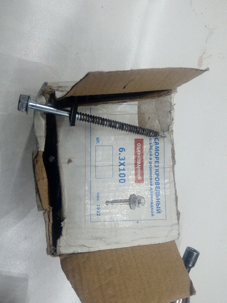

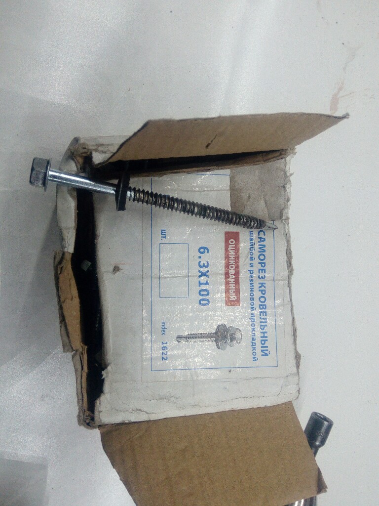

Только что попробовал закрутить в землю и лёд кровельные саморезы 6,3*100
В землю идут и держат лучше глухарей, в лёд заходить отказались. Ледяная стружка набивается вокруг сверла, и не даёт резьбе зайти в толщу. В праздники планируется установка на лёд, придётся видимо и свёрла с собой брать.
