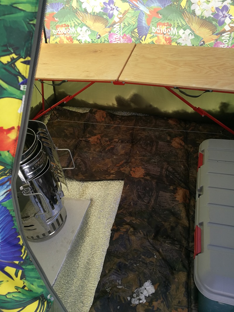

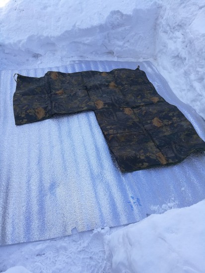

В этот раз подготовился более основательно: в строймаге куплен пенафол 10 мм в необходимом количестве. Площадка расчищена, пенафол уложен на всю площадь площадки. Сверху – ПУ-170.
Важным моментом эксперимента была установка в Кайфандру полка ПС-700. Он в неё влез, правда с трудом и скрипом.
Положительным моментом тканевой разделки на Кайфандре стала возможность беспрепятственно пропустить через неё стандартное колено дымохода, с железной кайфандровой разделкой, расчитанной под телескоп, такой номер не пройдёт. Соответственно, ввиду этого факта, от ИЗН-170 пришлось отказаться и топить «на свой страх и риск».
Да, под печку для приусадебной установки был приобретён и положен на грунт кусок листового магнезита, в противопожарных и выравнивающих целях, прекрасно себя показал.

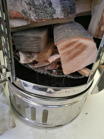

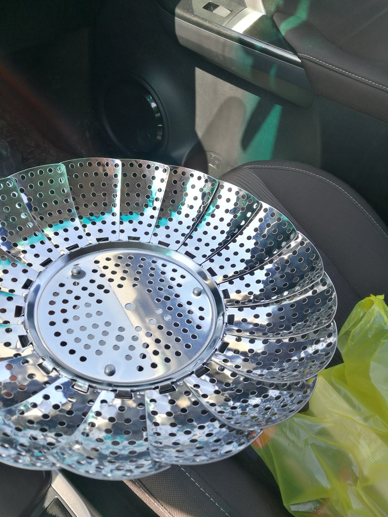

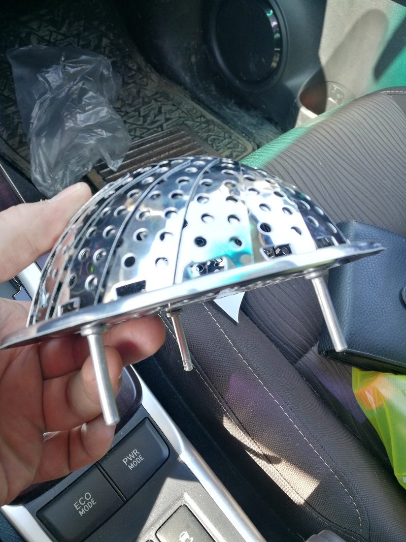

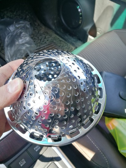

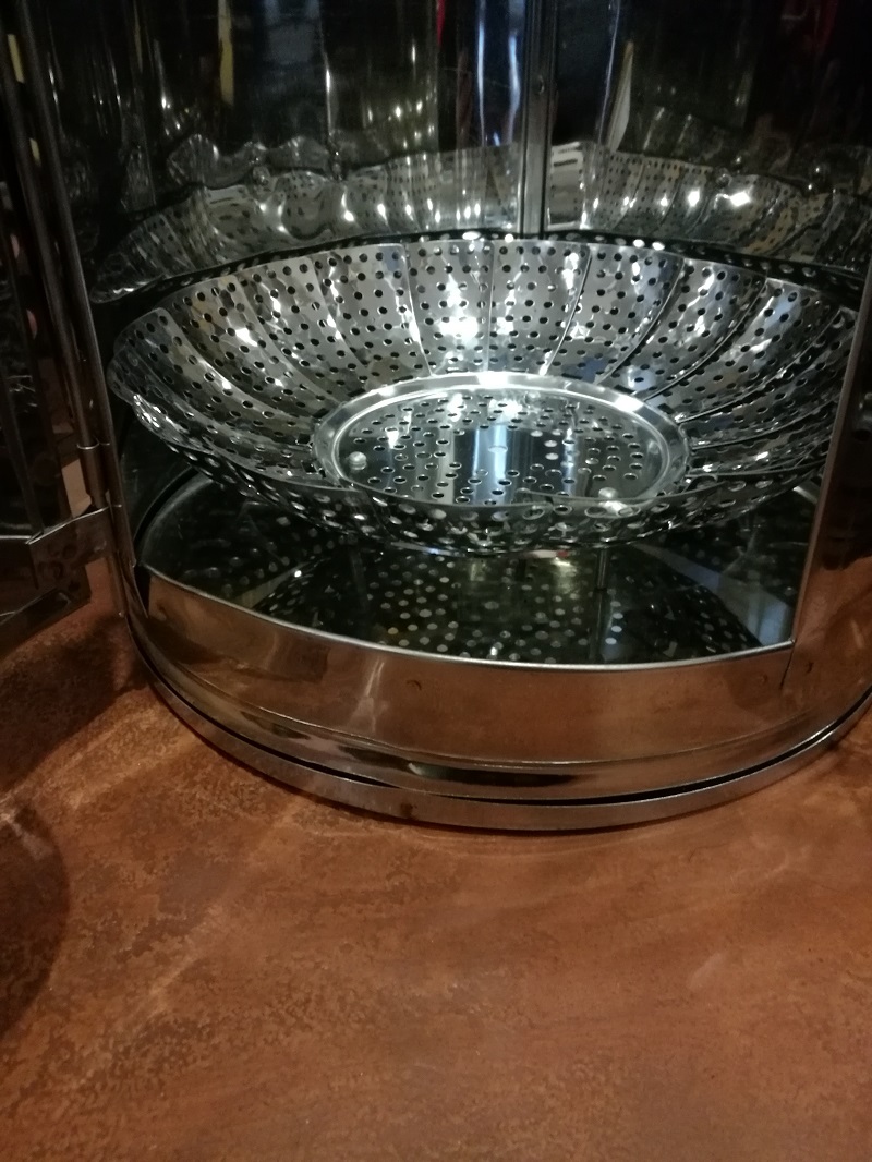

Все рекоммендации насчет правильной эксплуатации КЦ-2 были выполнены в полном объёме. Да, так как фирменный колосник еще в дороге, было найдено в корейском магазине вот такое изящное временное решение – складное блюдо.
Встало в КЦ-2 впритык, снизу – обеспеченный доступ кислорода. В общем концептуально – красота, а вот практически- - слабенькая конструкция )))) Припаянные ножки оплавились и отвалились, лепестки позагибало. Думаю, после небольшой реставрации отработает ещё разок, а там и штатное решение подъедет.

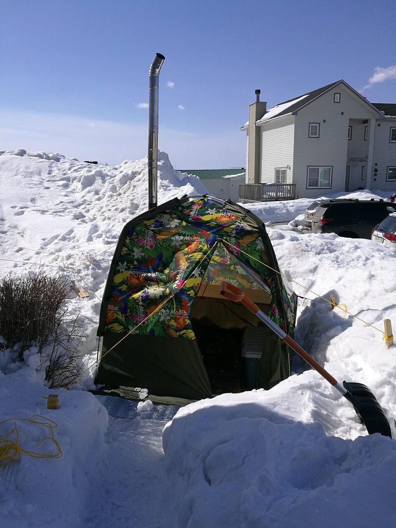

Про дымоход. Собрал его из четырёх стандартных колен (2 от Жиги, 2 от КЦ-2), добавил одно колено 90 мм длиной 40 см, купленное в фирменном магазине Теплодар (последнее было - забрал), сверху нахлобучил еще колено на 45 градусов. Хватило.

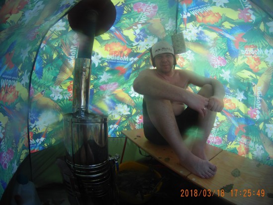

Растопил в 16:45. Последующие 20 минут вспоминаю так: через 7- 8 минут закипело ½ бака, долил воды. В бане уже очень тепло. Еще через 6 – 7 минут полный бак закипел и началась жесть. Температура моментально добралась до отметки в 80 градусов, еще пару минут - до 90. Мы сползли с ПС-700 на пластиковый бокс, оттуда с ужасом увидели стрелку, уверенно ползущую к отметке 95. Выше 95 не ползла,зависла, хотя думаю, что если бы в этот момент подкинуть дровину – другую – отметку в сотню пересекла бы легко. Влажность – выше, чем на Жиге, гигрометру не вер совсем (он вообще заклинил на отметке в 70 навсегда) и 95 градусов при такой влажности – для меня потолок, наверное. Продержавшись в таком режиме пару – тройку минут, ретировались, пригибаясь к земле. В общем, итог: через 20 минут после того, как чиркнула спичка, мы уже сидели – отдыхали – пили квас – обменивались первыми впечатлениями.
Впечатления были такими: Это вам не это! Понятно стало, что КЦ-2 в кайфандре на «гребне» использовать нельзя, можно свариться нафиг, нужно балансировать, как говорят водомоторники, на «среднем газу». Балансировать легко, в этом идеально помогает каменная закладка. Полка с температурой 80 держится стабильно долго на одной закладке дров, потом посчитали, что добавляли по паре – тройке поленьев примерно 1 раз в 30 минут. Как поползла температура ниже необходимой – ковшик кипятка на камни, пара поленьев в топку, воды до полного бака. От камней – мгновенный эффект, весьма насыщенный, к моменту, когда он проходит, печка и парогенератор уже «догоняет». В общем, регулировка температурных режимов – удобная, режимы – предсказуемые, суеты вокруг печки гораздо меньше, чем вокруг Жиги. Пара, температуры, мощности, стабильности – всего с запасом. В общем, я доволен. Больше никакого нытья по поводу КЦ-2 всерьёз не воспринимаю )))))))))))
Относительно ПС-700 в Кайфандре. Это круть. Мне понравилось. Лежишь на полке полноценно, высоко, в самых адовых кондициях. Сесть тоже можно вполне, как раз головой о градусник стукаешься. Для двоих человек внутри Кайфандры – отменно. Для троих, конечно, создаст уже излишнюю тесноту. Встаёт полок с Кайфандру с трудом, упирается в стенки и ножки, которые шире Кайфандры, с трудом раскрываются на всю ширину. Но – встаёт! Итак, ранее высказанныя сахалинская гипотеза, получила экспериментальное подтверждение: полок в Кайфандре это ПС-700, а остальное – компромисс.

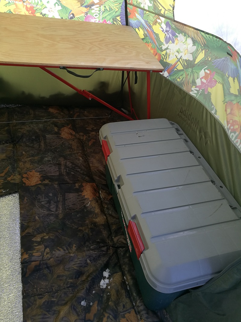

кофр (пластиковый ящик) не издавал запахи нри нагреве?! :)

Неа, отлично себя показал. Мы его уже третий раз жарим - хоть бы хны. Он на самом деле внизу не так уж сильно и нагревается, никаких запахов.
