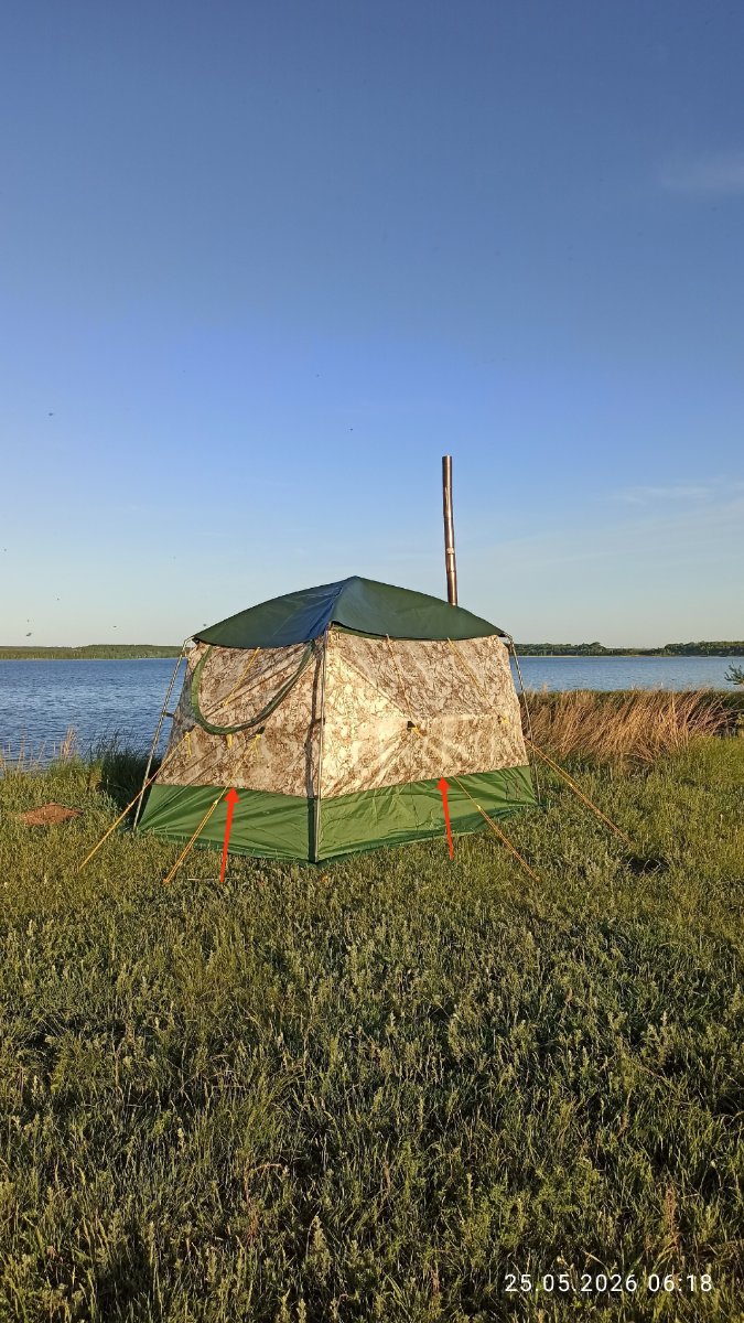

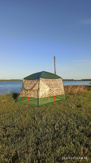

Всё таки просятся на мб18/22 дополнительные оттяжки. Как не растягивай палатку всё равно места указанные стрелкой очень хорошо играют.
