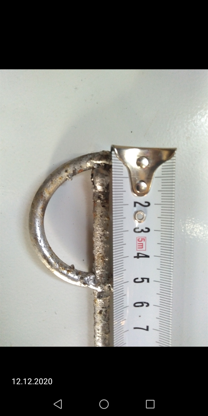

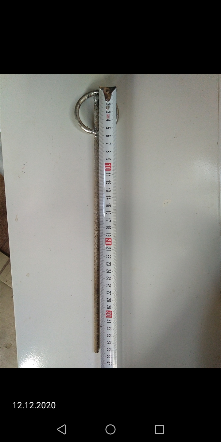

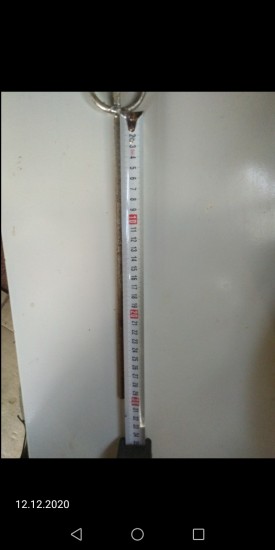

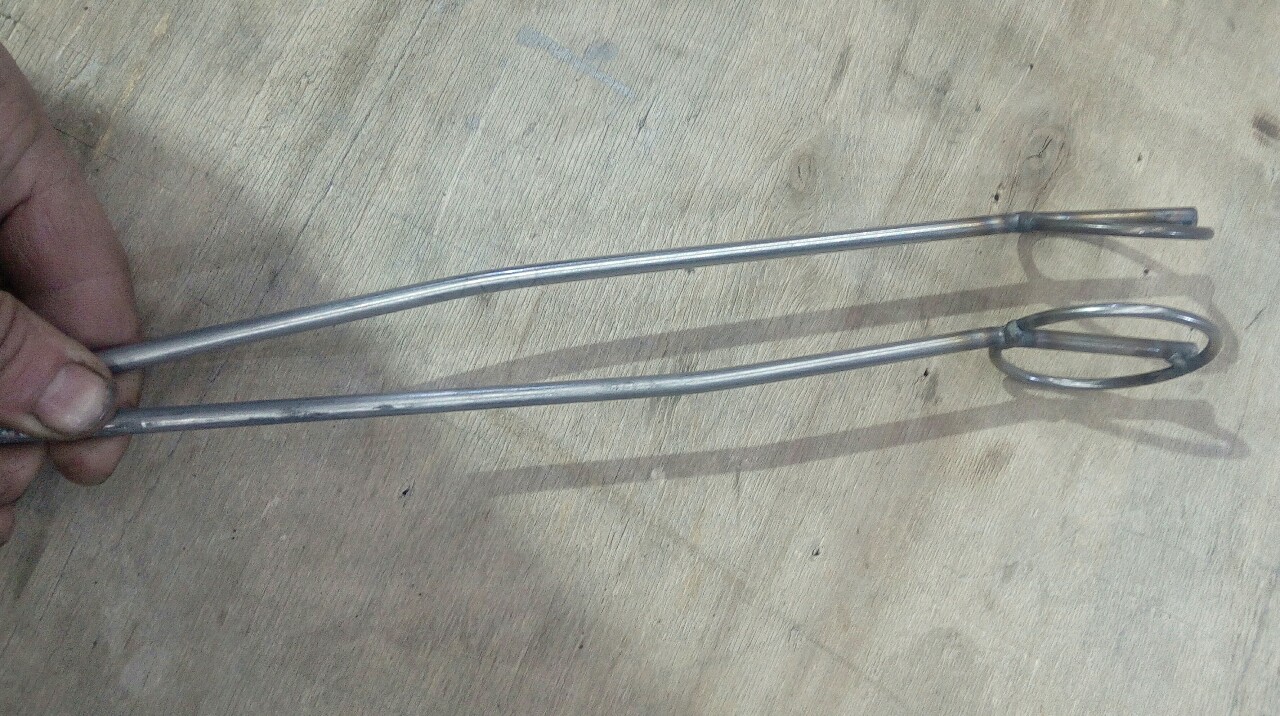

Флагман писал(а):подскажите диаметр колец, на трубу какого диаметра арматуру навивать?
В теме, вроде бы уже указывались размеры колышков от Бахыта. Но за тебя никто не будет лопатить тему. ;) Померил размеры своих. Длинна основного ребристого прутка 40 см. 35 см это рабочая длинна. Диаметр колечка 5.0-5.5 см. На фото снято под наклоном, поэтому кажется что меньше. Просто под руку попалась такого диаметра труба и в ней уже было отверстие. Я крутил из гладкого прутка 6 мм. Накручивается с усилием. Вдвоём будет легче или же надо зафиксировать эту трубу.
P.S. Значит диаметр трубы примерно 4 см.

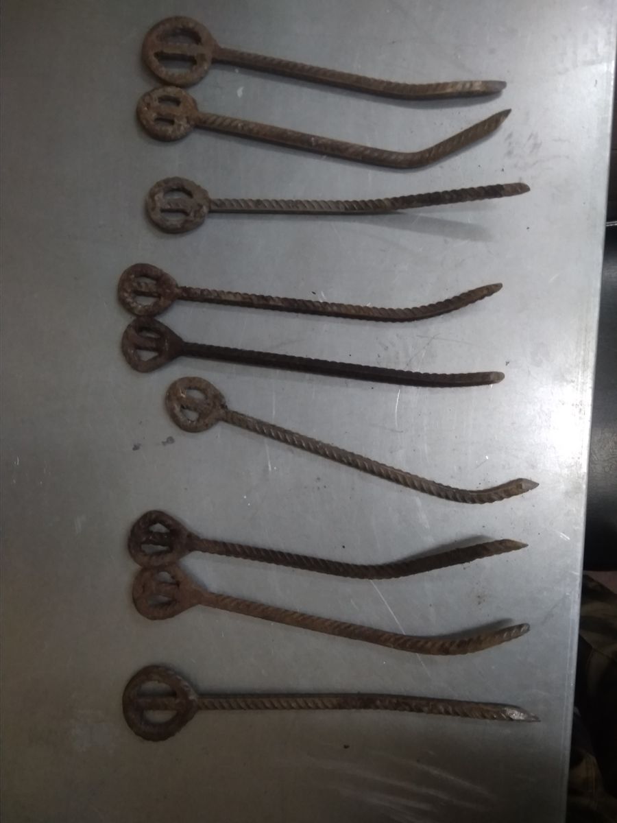

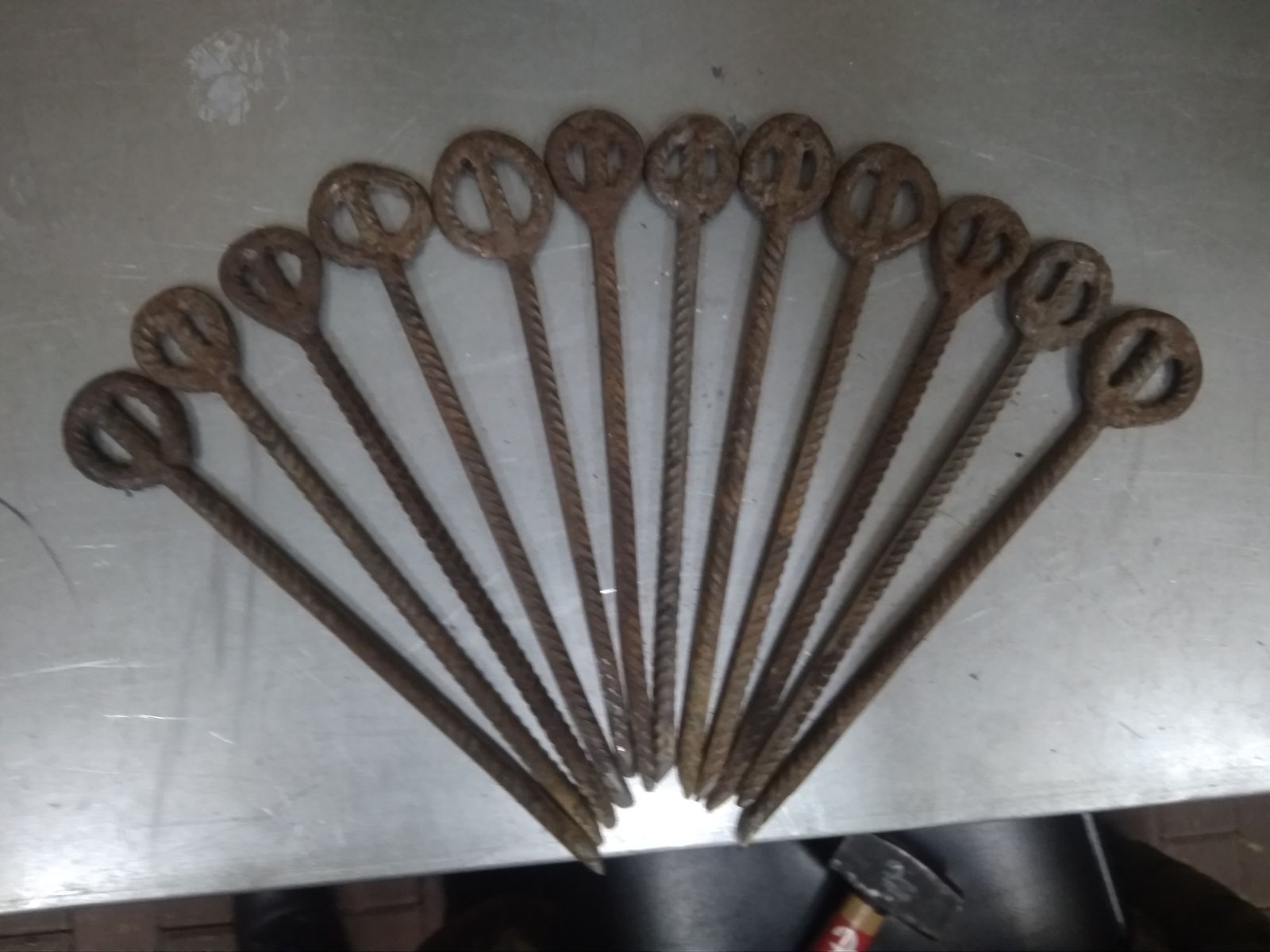

У меня 2 комплекта сделано, одни из 10 арматуры длиной в сегмент дымохода, кольца навивал из гладкой шестерки, труба попалась на 65 мм., а другой комплект из восьмерки длиной от 25 до 30 с колечками "из под токаря", нарезали из толстостенной трубы колец, перед сваркой просто распиливал в одном месте.
Тут диаметр получился 50 мм, все растяжки заканчиваются карабинами, так что подбирал диаметр из расчета чтобы удобно было защёлкнуть этот карабин на кольце.

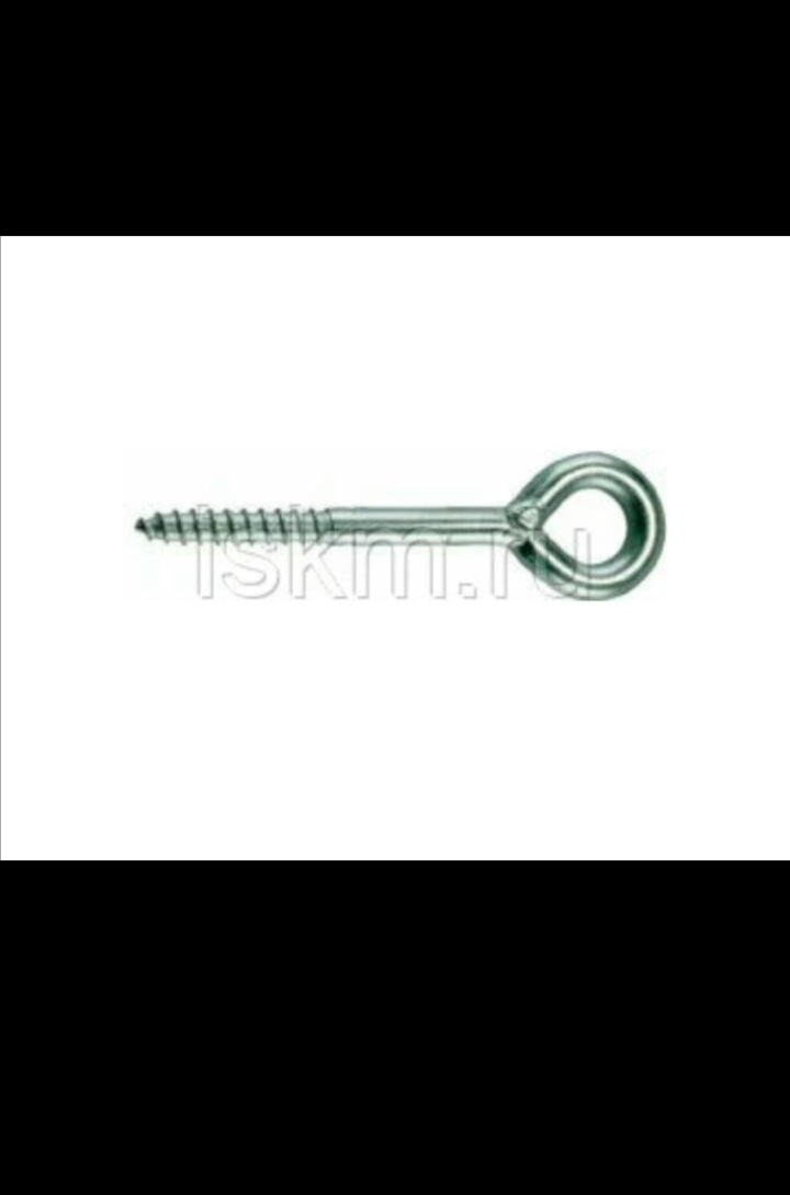

Уже не один человек за два дня говорит, что в морозы у реки где был песчаный берег оооочень сложно забить колышки,как будто в бетон. Подтверждаю. Пользуюсь ввертышами и строительным креплением. Забиваються хорошо и вворачиваться/выворачиваються неплохо.

Шалаев Михаил писал(а): Пользуюсь ввертышами и строительным креплением. Забиваються хорошо и вворачиваться/выворачиваються неплохо.
Я как раз недавно на такие обратил внимание. Только глаза разбежались. Не пойму лучше толстые короткие или длинные и по тоньше. Какие практичней?
