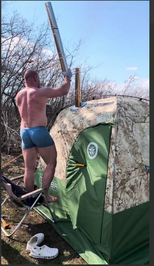

Итак вывез всех и себя в баню.
Решил повторить эксперимент с паром и гидрозатвором П4.
Попробовал все возможные варианты которые были на тот момент доступны. Требуется дальнейшая "диагностика" :lol:
Просто кадр , одного из вариантов. С пометкой - не повторять, все трюки выполнены НЕ ПРОФЕССИОНАЛЬНЫМИ каскадерами :crazy:
P/s увеличение длинный дымохода/тяги в режиме онлайн/горящей печи

tj™ писал(а): ↑05 апр 2025, 17:57 Итак вывез всех и себя в баню.
Сумашедший дядька. Я так тоже делал. Ни чему нас жизнь не учит) Стоит не правильно, экипировка не та, ракурс не тот, ну и так далее))))
Да и трусы не того цвета)
