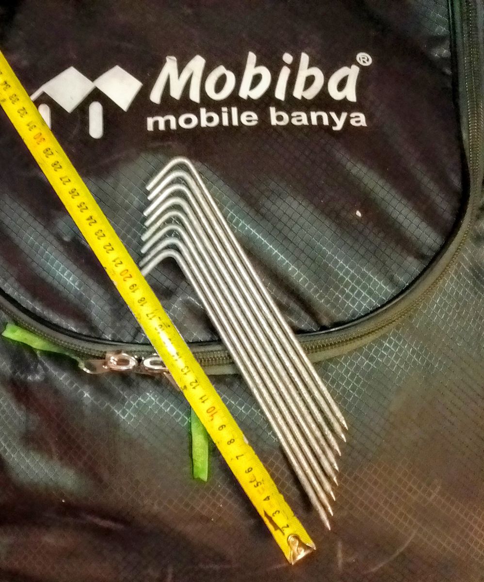

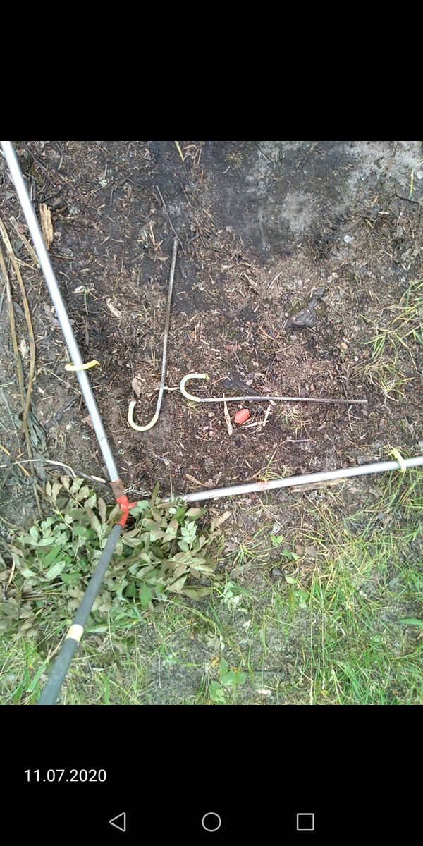

Вот, теперь у меня в арсенале есть колышки диаметром 5мм. длина 200мм. Сделал сам, из электродов по нержавейке.
Вообще у меня есть колья фирменные от Мобибы, 6ти милимитровые которые, но что то последнее время грунт попадается какой то слишком уж твердый. Забиваю топором иногда всего лишь на половину и то с большим трудом, а эти, потоньше и короче в два раза почти, думаю(надеюсь), в самый раз будут.
Впереди зима, там скорей всего другого типа буду использовать "саморезные" :lol:

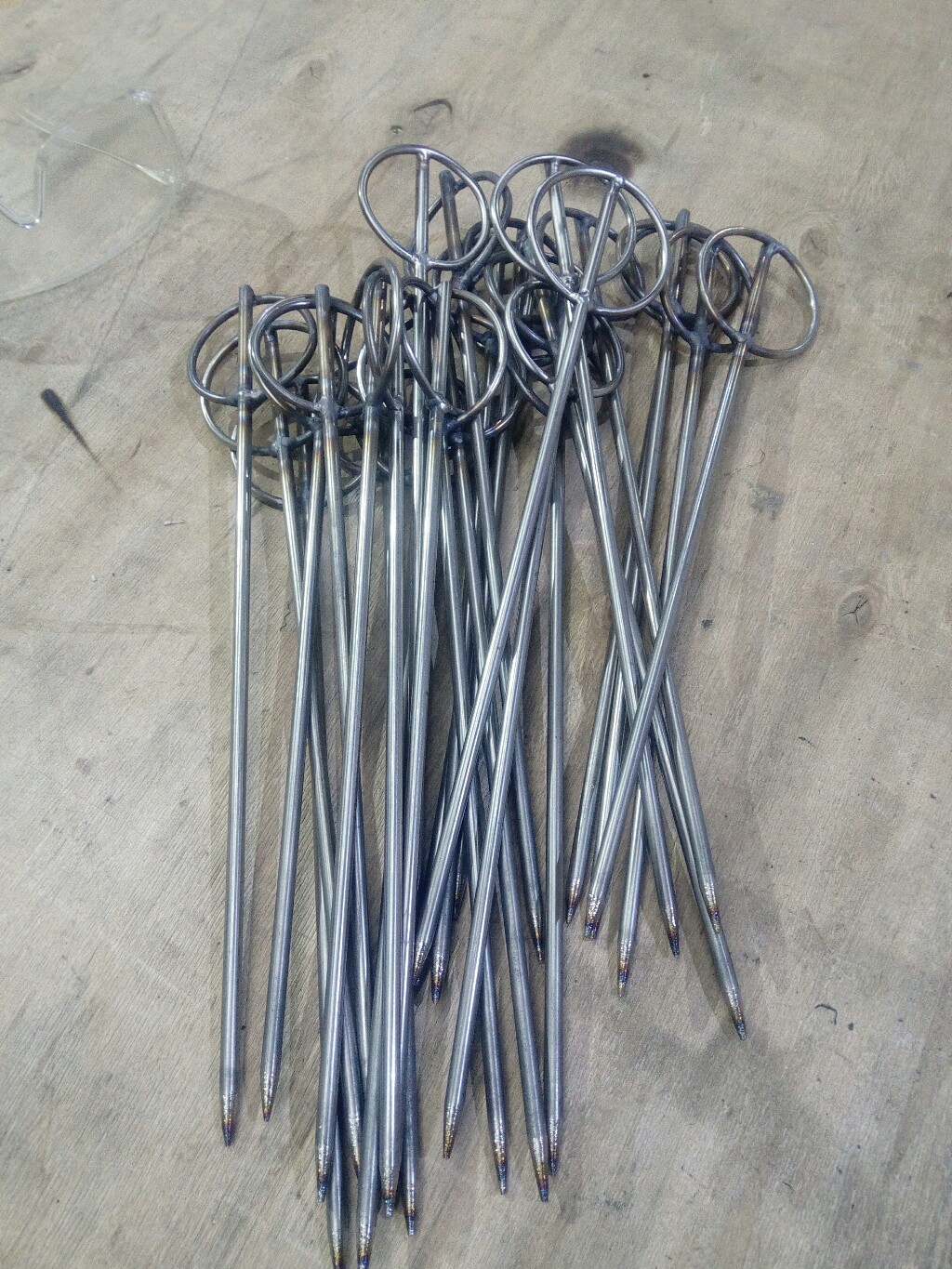

Пока аппарат для TIG сварки стоит у меня, решил шикануть, купил нержавейки, сделал колья по примеру Бахытовых.

Виталий подскажи, а какие толщины прутка использовал ?
Re: растяжки, колья
Виталий, круто, конечно и красиво. Чем обусловлен выбор нержи? Ведь дороже, гладкая и т.д.
Я топлю за арматуру 6ку, дешево,сердито, ребровато, у нас 3 метра арматуры 66 р. В ожидании изделия, нужно успеть сделать колья, поэтому я в ближайшее время за арматурой 9 м. надо, но без синей изоленты))).
Re: растяжки, колья

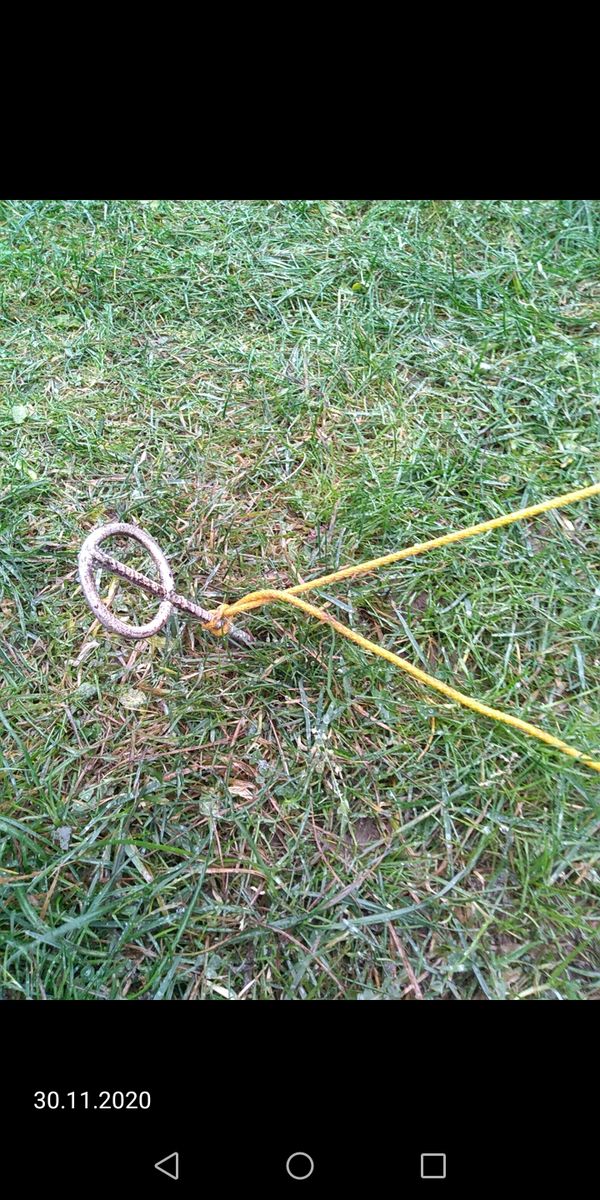

Арматура у меня есть, всякая. Не люблю, когда ржавеет.)) Можно сказать, что это моя блажь. По надёжности в грунте из нержи 6 мм Г-образные ещё ни разу не подвели. Но зимой забивать та ещё морока.
Гришин Роман7 писал(а):какие толщины прутка использовал ?
Кол - 6 мм, кольцо 4 мм. Из шестерки врукопашную кольца навить не смог. Поэтому сместил кольцо сверху с оси удара. Стало менее травмобезопасно, чем у Бахыта.

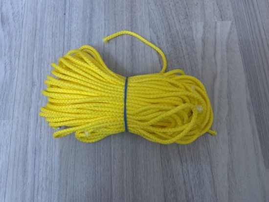

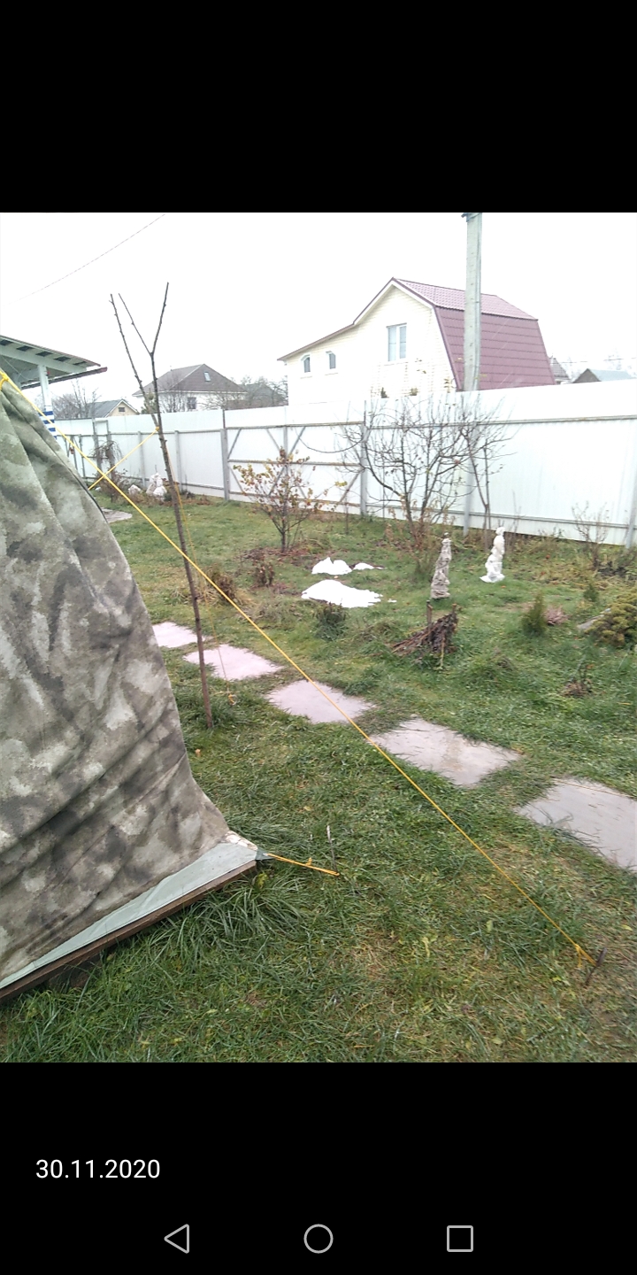

Решил поделится своим решением проблемы растяжек, оно не самое оптимальное и правильное, т.к. самым, самым будет то решение которое вы примете сами :lol:
И так каждый счастливый обладатель изделия Мобибы гордо рассматривая приобретение обнаруживает вот это;
Я не стал исключением, путём проб и ошибок я пришёл к тому, что первым делом надо решить проблему вот с этим;

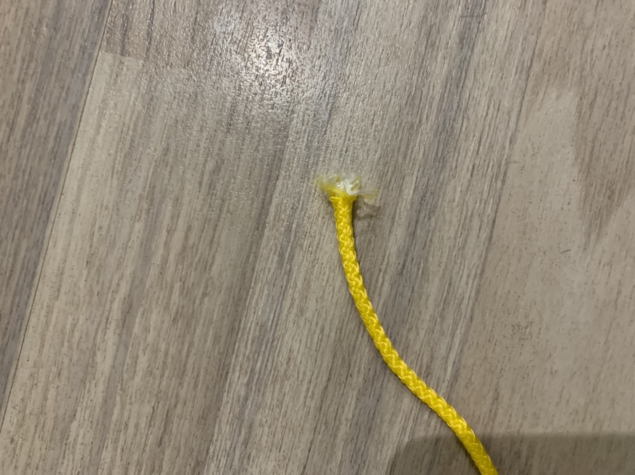

Это я сделал с помощью зажигалки

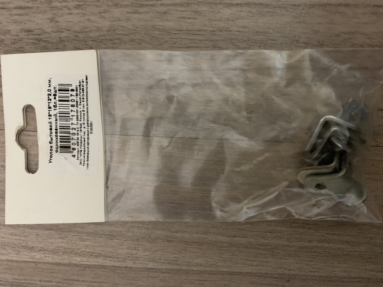

В Леруа Мерлен купил уголок бытовой оцинкованный, вот такой;
Затем я просунул шнур в уголок и один конец завязал вот таким образом;

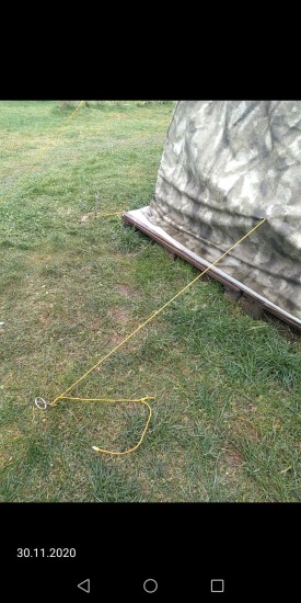

В образовавшуюся петлю прицепил карабин и получил вот такую конструкцию;

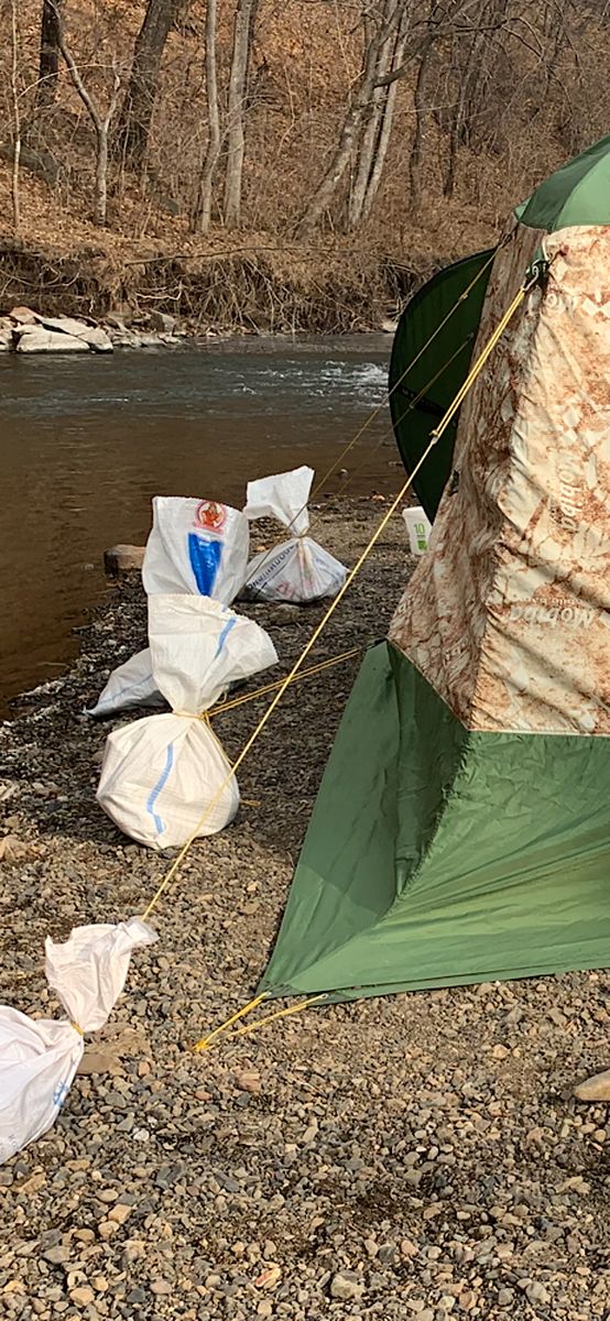

На другой конец растяжки я карабин ставить не стал потому, что использую и колья и мешки с камнями. В случае с кольями ( они у меня металические с кольцом) я карабин пристегиваю к кольцу кола а второй конец веревки на узел к бане, если же мешки с камнями то наоборот, карабин за баню а свободным концом привязываю мешок!

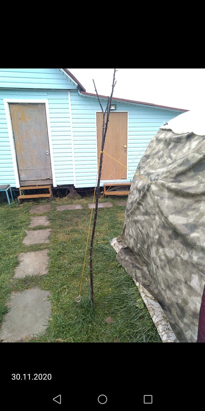

Homomobibas писал(а):В образовавшуюся петлю прицепил карабин и получил вот такую конструкцию;
Не такие уж и длинные оттяжки, поэтому я их оттягиваю на всю длинну. Тем более стоит на стационаре и периодически бывают сильные порывистые ветра.
А вот второстепенные могу и укоротить.
Что бы не перетягивать через дорожку, с противоположной стороны от ветра, укрепил через ветку.

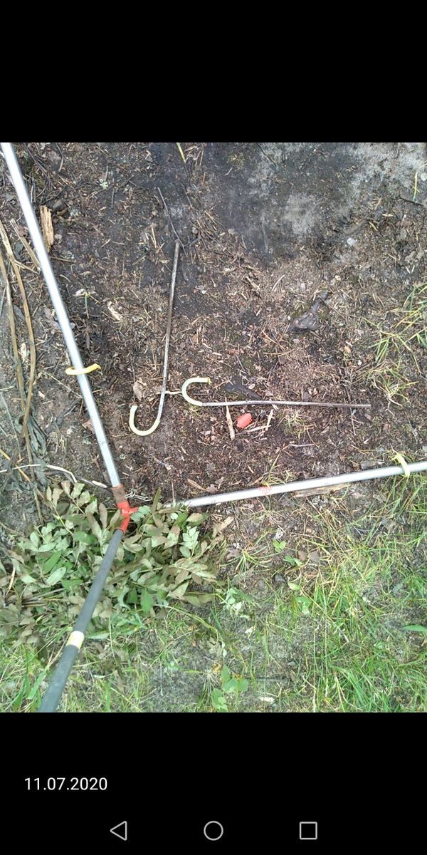

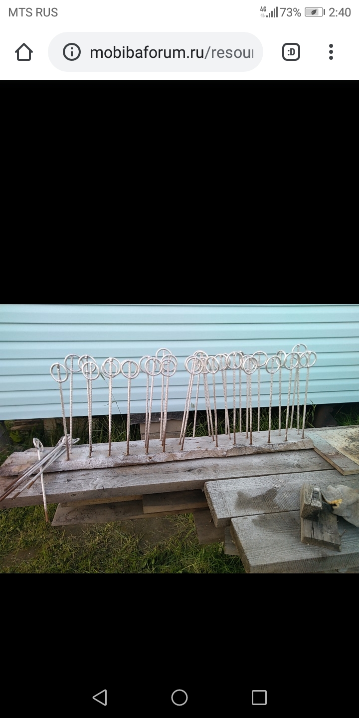

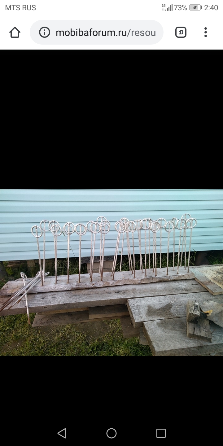

В начале лета, для форума, весь процес изготовления таких колышков, я заснял на фото. Фото были скинуты на комп. Но где сейчас я и где комп. Расскажу как я делал. Была подобранна труба, примерно 150 см длинной, подходящего диаметра. В 3-10 см от края сверлится отверстие 7-8 мм. 2-3 см конец 6 мм проволки загинаешь под 90 градусов и вставляешь в отверстие в трубе. В идеале закрепить бы трубу, да хоть в тисках. И начинаешь накручивать 6 мм проволку на трубу. У меня была труба не закреплена, да и ещё проволка была в бухте. Пришлось приложить усилие, но всё накрутилось. Сколько витков, столько и будет у тебя колечек. Потом зажимаешь эту "пружинку" в тисках или прижимаешь к столу струбциной. И болгарской разрезаешь эту "пружину" сверху. Дальше свариваешь эти колечки с ребристой арматурой (у меня они длинной 35 см) . Пару десятков страниц назад, даже может кто и фотки процесса выкладывал, но мне быстрее было написать.
Re: растяжки, колья
doxtor02 писал(а):Расскажу как я делал.
А если трубу одеть на другую трубу или лом, зажатый в тисках, да рычаг приварить для вращения, все будет гораздо проще.
Напомню, что мне очень хотелось использовать нержавейку, с ней силенок побольше надо, побоялся, что не хватит. :D
