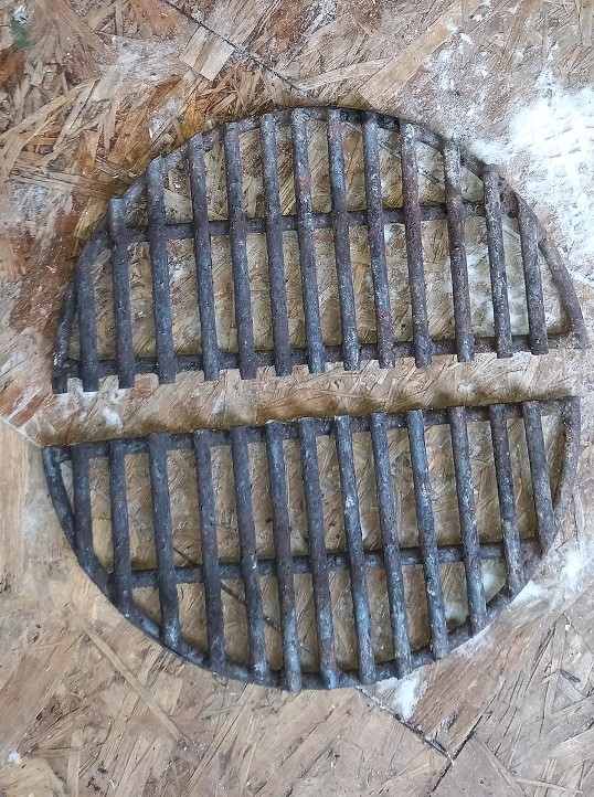

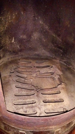

В конце прошлого года у ПБ-3 прогорел колосник, весной вырезал из промывочной корзины (нержавейка толщиной 1 мм.) круг и вставил в печь. Но за лето колосник прогорел еще больше и мой круг тоже. Хочу спросить, кто каким образом решил такую проблему.

Вот мой вариант исполнения:
Из ПБ-2 перекочевал в ПБ-3, скоро как год ПБ-3 в пользовании, колосник печи как новый.

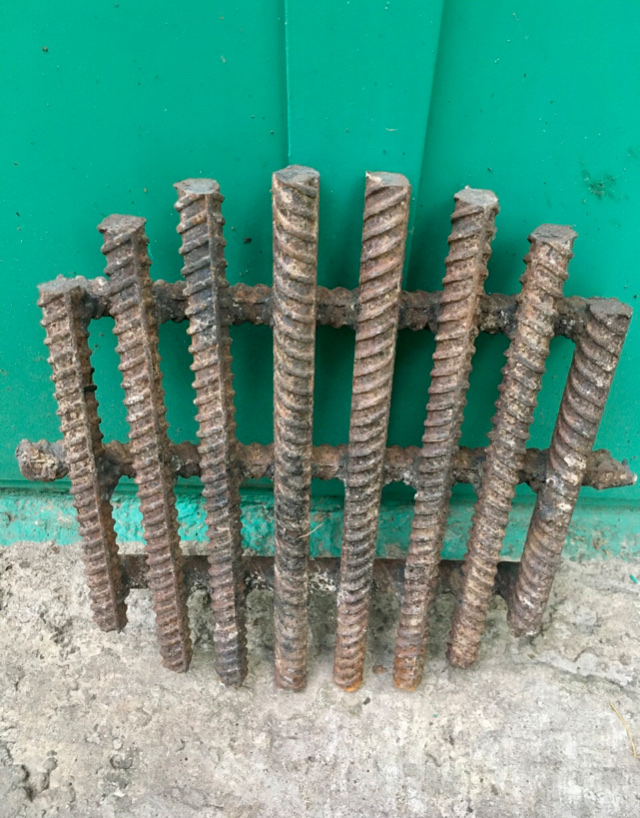

Сварил такие колосники на КЦ-4 и ПБ-3.
Встречный вопрос; за какое время у тебя прогорела печка,какая интенсивность использования?

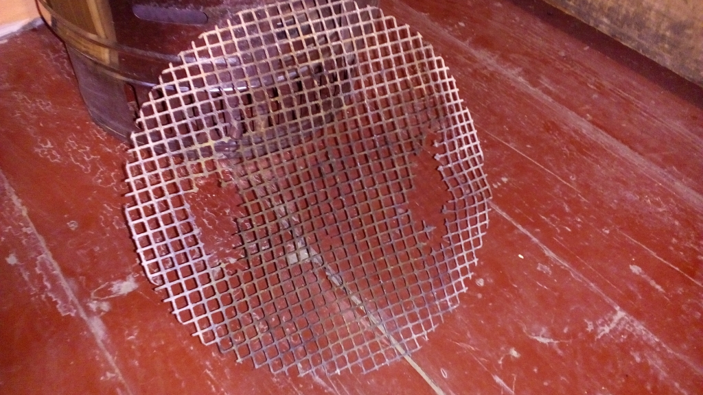

kovrovec писал(а):В конце прошлого года у ПБ-3 прогорел колосник, весной вырезал из промывочной корзины (нержавейка толщиной 1 мм.) круг и вставил в печь. Но за лето колосник прогорел еще больше и мой круг тоже. Хочу спросить, кто каким образом решил такую проблему.

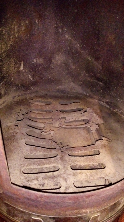

Решается все просто. Заказываете в отделе продаж новый колосник и вставляете его в свою Паробомбу.
Они делали это изделие, чертежи и опыт есть. Я сам использую новый колосник от Мобибы, родной прогорел после 3,5 интенсивной эксплуатации в фестивальном режиме. Новый, похоже, что прослужит дольше.

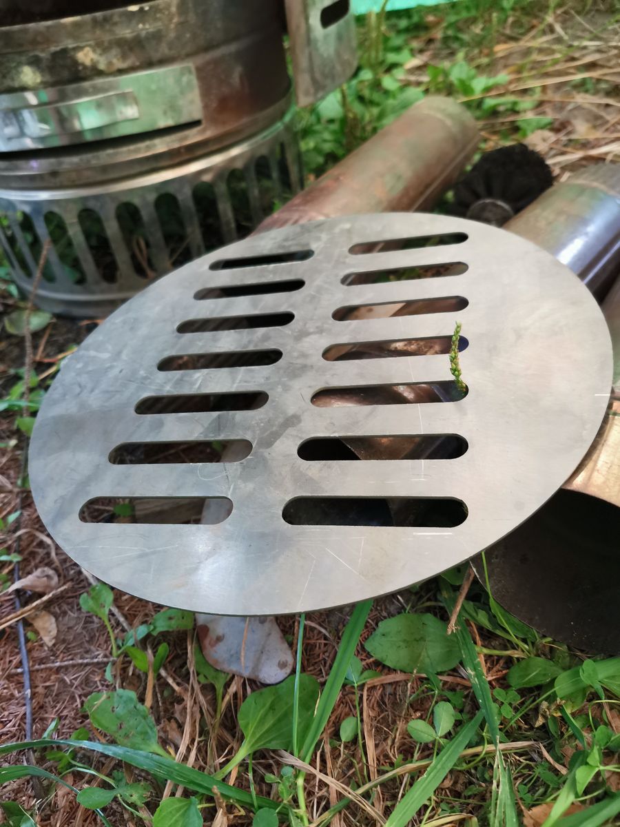

Re: Паробомба-3. Вопросы и отзывы.

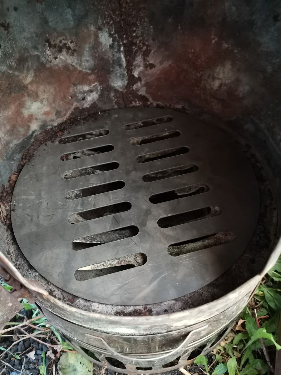

Где-то уже выкладывал фото, сейчас не помню уже в какой ветке. Мне на заводе сделали из нержи толщиной 2мм.
