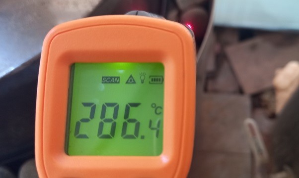

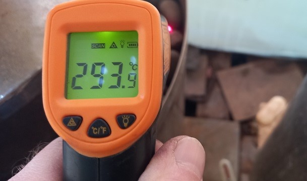

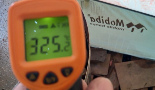

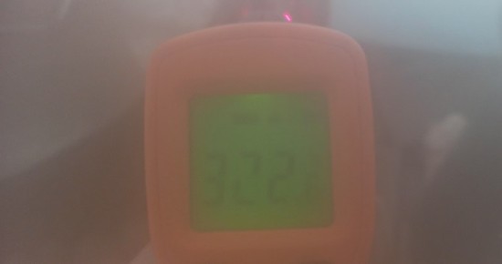

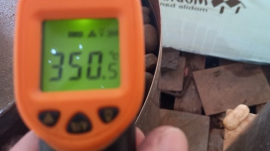

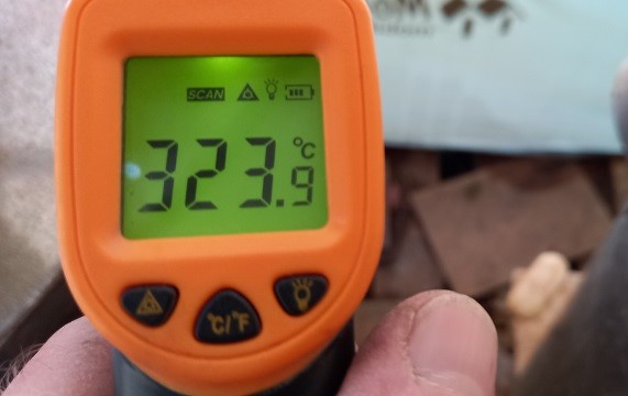

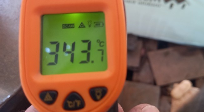

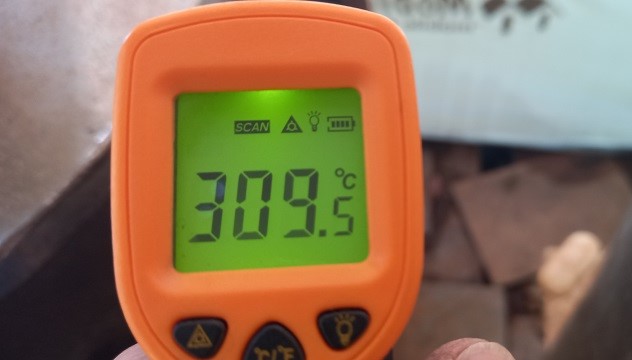

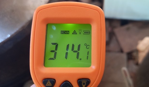

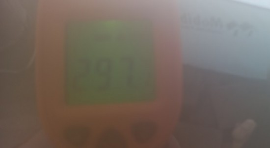

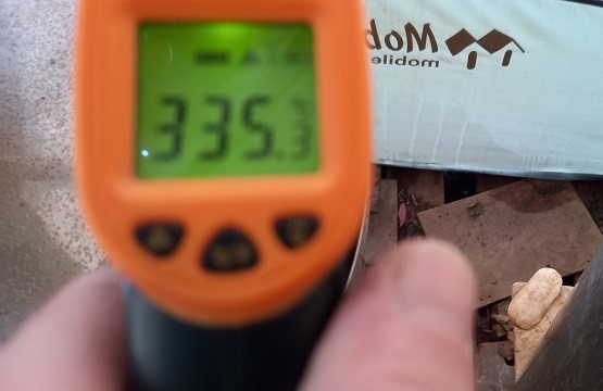

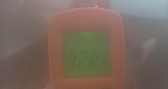

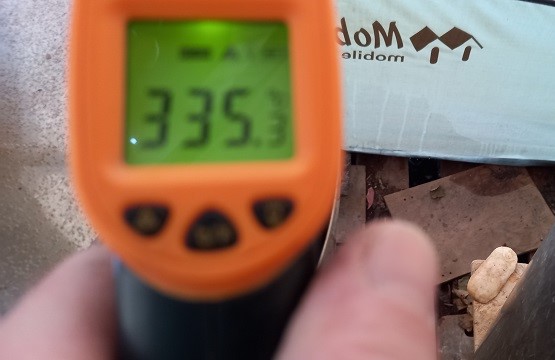

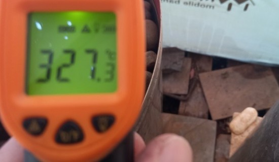

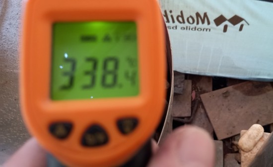

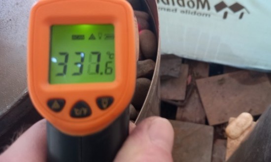

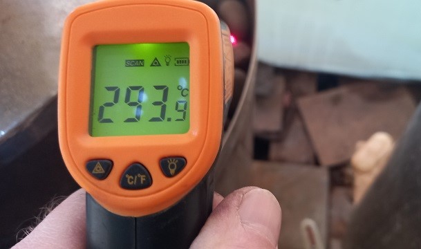

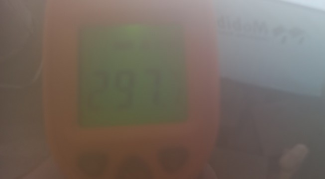

Re: Покопавшись в гараже...
syslog писал(а):Тогда только температура камней интересна.
Итак, сегодня удалось внеплановую баньку организовать, благо друзья-мотогоны презентовали пару кубов разной обрешетки от их товара, т.с. "быстрые углеводы" для МегаСогры. Тянуть кота за хвост не буду, собственно все на фото видно. Разве что первые кадры в тумане вышли, пришлось дверь открыть, чтобы пар выпустить. Немного пробежался по разным камням:
Ну, как-то так.
