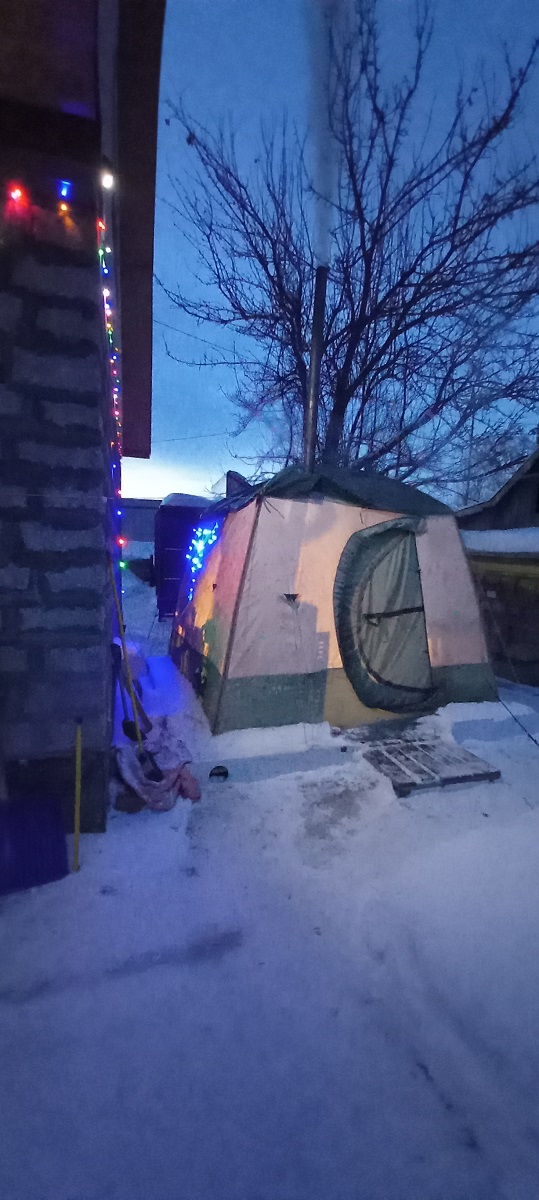

И нас сегодня выдался банный денек. Как обычно присоединились друзья(правда только женская половина), уже давно подсаженные на релакс Мобибы. Температура вполне теплая, где-то -12-14* и полнейший штиль. Поначалу накатал их с горки на тюбингах для аппетита, после легкий перекус с Шикардосом и "в добрый путь". В этот раз решил сам проследить за кондициями для женской половины, а уже в конце сделать баню под себя, после их отъезда. И так их неспешно, но плотно "вкатил" в релакс, что они с первого уже захода за веники взялись, а со второго из снега не вылазили))) Но, видимо, чувство реальности все же на некоторое время их покинуло, иначе я не могу объяснить горячее желание раза по три делать снежный портрет лица и потом еле-еле отогревать физиономию... И ведь довольнехонькие как дети. Короче, смешно было за ними наблюдать) Одним словом женщины, что с них возьмешь))) Снимал урывками на звонилку, потому такое себе качество конечно, больше подходящее под слова Высоцкого: "..пишу в блокнотик наблюдениям вдогонку, когда состарюсь - издам книжонку..")
Парабомба как всегда порадовала, такая послушная, ляля одним словом))) Ни разу пока не закапризничала, даже при вечерних просадках по давлению достойно поддавалась регулировке.
