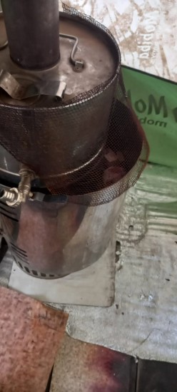

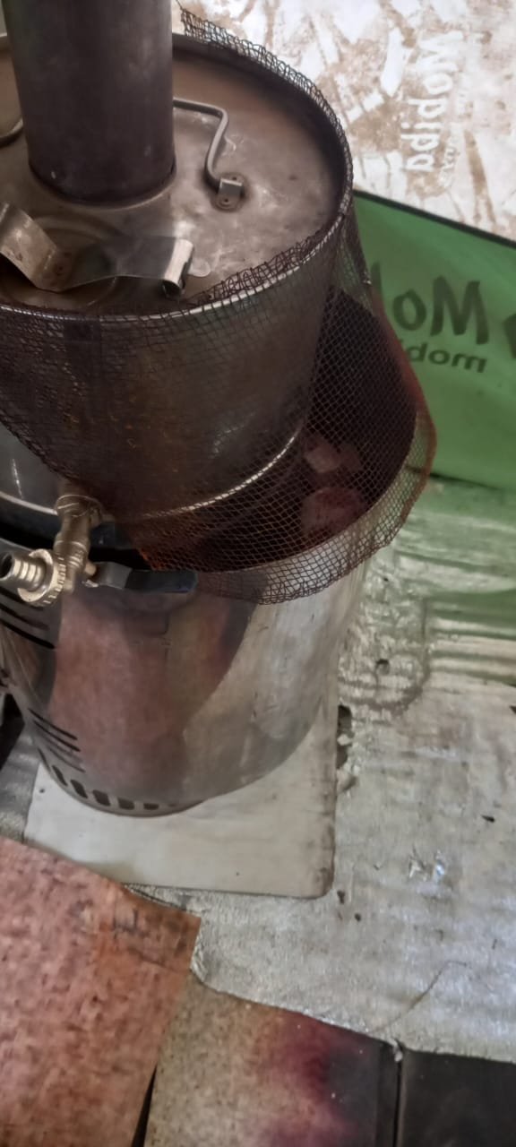

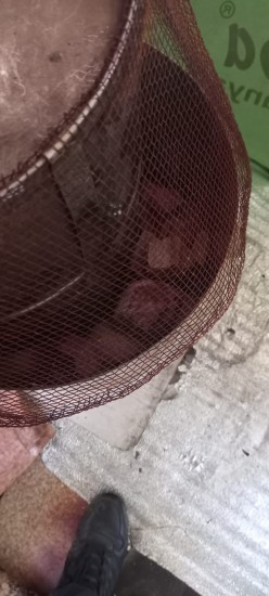

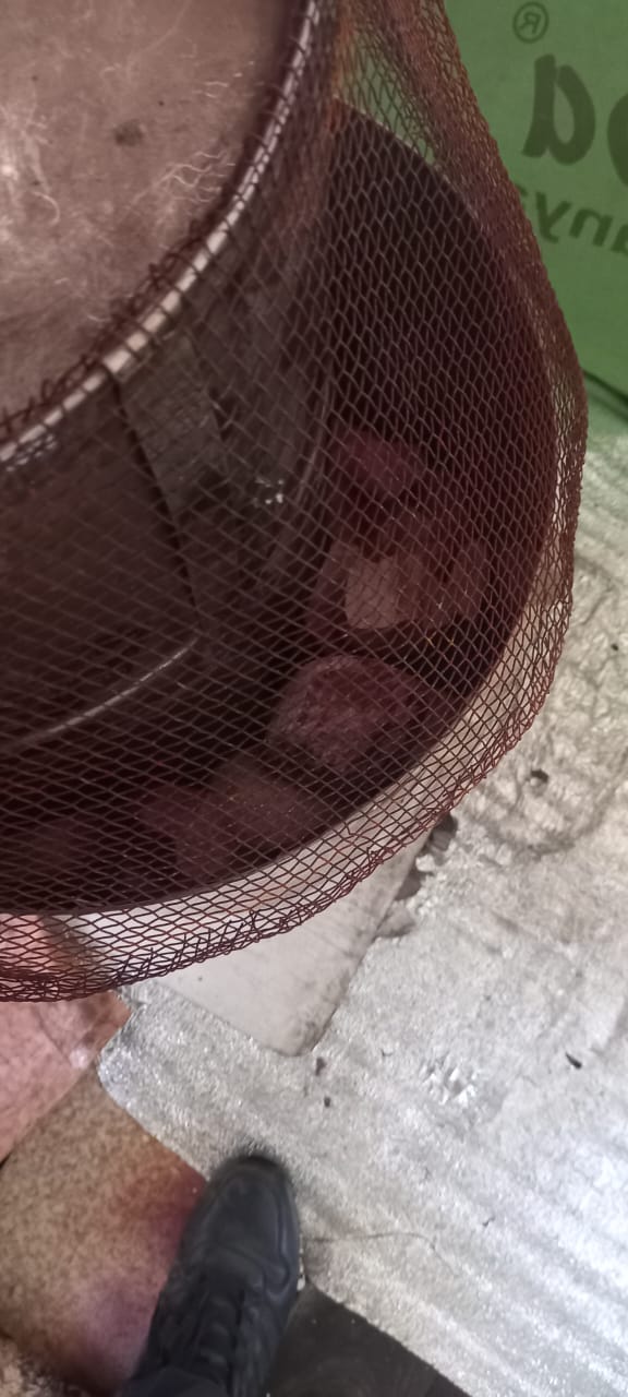

Паробомба /КЦ-4 с камушками отлично заходит. Один нюанс: у меня постоянно (если без тюнинга) листья от веника на камни попадают, и плохо пахнут потом :D
Вылечил металлической сеткой, одеваемой на край бака, и спускающейся поверх конвектора. Искал-искал фотки, не нашел, хотя точно уже выкладывал. Завтра сфотографирую заново. Из минусов - ржавеет, зараза. Что-то нержавеющее придумывать.... если честно, то лень :)

Да, с веников. хоть и редко, но с березового хоть лист, да оборвется, а потом горит. В основном, когда стряхиваешь веник после ополаскивания на печку, или держишь мокрый над каменкой, чтобы смягчить-прогреть после тазика. На Медиане и плоской каменке их отловить не проблема, а вот в щели между топкой и конвектором Паробомбы...

Мифодий81 писал(а):У меня тоже попадают листья на камни, когда держишь веник над каменной закладкой и поливаешь небольшим ковшиком . Нужно где-то искать мелкую сетку из нержи.
С оцинковкой связываться не стал, взял обычную прямоугольной вязки из черного металла. Поржавела, конечно. Но не так чтобы сильно.
Тут подумал, шашлыки же мы употребляем после Шикардоса, приготовленные на б/у решетках, где обожженных, где в старой копоти, где ржавых. И все равно вкусно и полезно!
Вот и с паром наверное, также. Не полетят особо после поддачи на камни куски микроржавчины по всей палатке. Нержу можно попробовать согнуть полумесяц с бортиком из тонкого листа, да конусным сверлом в нем дырок наделать. Плохо, что не угадаешь, на сколько камнями конвектор отожмет, а сетка полностью перекрывает доступ частицам крупнее пары миллиметров.

doxtor02 писал(а):в МБ-15 с камнями паришься. С таким объёмом помещения есть где развернуться. Да, а в меньшем объёме помещения с ПБ-3, как то мысли ещё и камни использовать не приходит.
Вот собственно. Хоть на фото и КЦ-4, но на ПБ-3 та же сетка одевается, до -5 пока погода у нас, Паробомба ждет своего часа :D

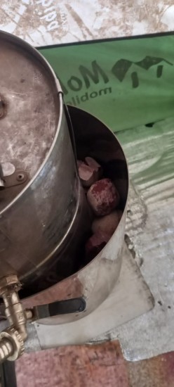

Всем отличного пара! С печами от Мобиба с этим проблем нет. Опишу ситуацию, сразу скажу, для меня это не принципиально, но кто выезжает и закладывает камни, нужно иметь ввиду. У меня Паробомба стоит на стационаре. Недавно знакомый приобрел мб-15 и попросил протестировать печь. (У него Медиана). Я вытащил камни (15 кг) и не смог убрать полочки под камни. Они заклинили от небольшой деформации топки. Соответственно, экраны закрыть нельзя. Анализируя ситуацию, возможно, я когда-то ливанул холодной воды на камни. Ни к чему не призываю, но если баня используется на выезды, камни лучше вообще не закладывать. Мощности там и так хватает.
