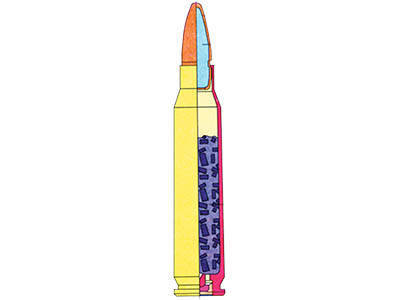

Большой Палыч писал(а): НАТОвский патрон имеет сравнительно лучшие характеристики, чем наш за счет более длинной гильзы, а значит - и бОльшей навески пороха; ну и пулька у него подлиннее, что тоже на баллистике сказывается положительно: сравните аэродинамику стрелы, и, например, камня из пращи.
Палыч, привет! Подлиннее у нашего патрона. Это однозначно. И пуля 5.45 тяжелее, и аэродинамика у нее, лучше. По тем самым причинам, которые ты сказал. Навеска у нашего патрона меньше, отдача мягче.
У американского патрона 5.56 пуля короче, легче, скоростнее. Навеска больше, отдача злее. Траектория полета более настильная. За счет более высокой энергии пуля наносит повреждения не меньше, чем пуля советского патрона 5.45
При этом советский патрон имеет пулю более тяжелую, более длинную, полет который менее настильный. Но на излете пуля готова кувыркаться, на что американцы сильно обижались. Их пуля пробивала навылет, а наша была нестабильная и наносила более серьезные повреждения, когда поворачивалась.
Ты все правильно говоришь. Попытка запихивать разные калибры в одну и ту же гильзу, обжимая ее и раскатывая, - это вопреки всем канонам проектирования боеприпаса. Боеприпас всегда проектируется комплексно пуля+гильза+навеска.
Может ли наше руководство организовать создание полноценного нового патрона, который очевидно должен быть где-то 6.5 х 45(50) ??? Технически да. Деньги у них есть. Но реально вряд ли. Там всегда найдется кто-то, кто докажет, что проще новую пульку запихать снова в старую гильзу. И будет уверять, что разница в ТТХ будет незначительная.

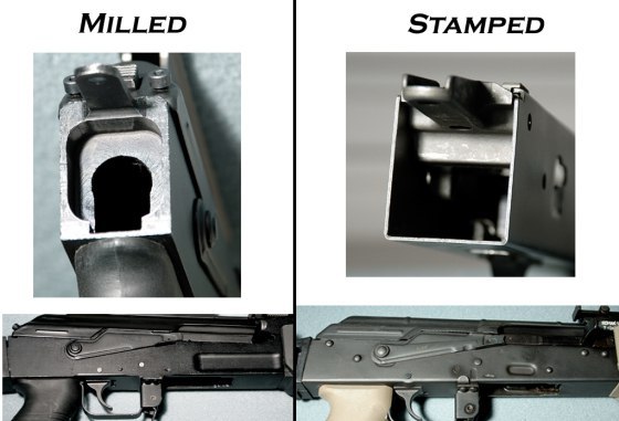

Большой Палыч писал(а): Пример. Чем отличается автомат АК (известный большинству под вымышленным именем АК-47) от АКМ? Очень немногим. Деревянной пистолетной рукояткой (на АКМе - пластиковая), граненым штыком (на АКМе штык-нож), отсутствием надульного компенсатора (на АКМе "уголок") и кованной крышкой ствольной коробки (на АКМе штампованная). Все. Оружие сделали более простым и технологичным в производстве при сохранении и частичном улучшении его, так сказать, "потребительских характеристик".
Первые АК, если ты не знал, имели полностью фрезерованную ствольную коробку. То есть там металла столько на стружку переводили, что просто умопомрачительно представить!
Так что АК от АКМ отличался очень даже многим. И это пример того, как неудачную сырую конструкцию АК в процессе серийного производства группа инженеров всегда придумает как упростить.
Я, кстати, избегаю употреблять наименование "автомат Калашникова", потому, что этот автомат к Калашникову не имеет практически никакого отношения. Если человек бумаги чужие с места на место возил, он еще не конструктор. АК - означает "автоматический карабин", конструкции Булкина, Лютого, Зайцева, Соловьева.
Я тебе как производственник говорю, который запустил в серийное производство множество проектов. Я на серийном производстве с 1992 г. И производил все, начиная от светильников, шапок из меха, офисной мебели, до палаток и печей.

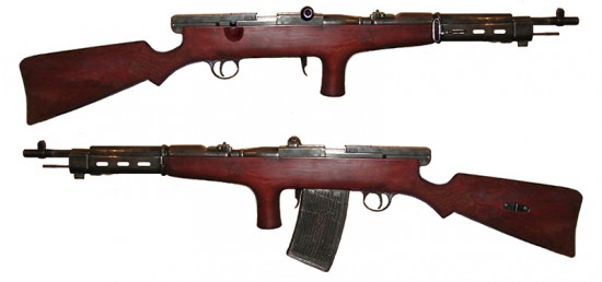

Я определенно знаю, что всегда есть возможность улучшить. Надо только начинать и делать. Можно было конструкцию автомата Федорова ставить на серийное производство еще в 1920-м году. Через "не хочу", через "не могу", через "не знаю как", через "дорого, сейчас не по карману". В процессе работы открылись бы возможности для улучшения, оптимизации, модернизации. И к 1941 г. у нас был бы уже полностью отшлифованный проект, готовый к массову производству. Все детские болезни проекта за этот срок можно было устранить. Конструкция бы значительно изменилась, все встало бы на свои места.
Благодарил (а): 14666 раз
Поблагодарили: 20256 раз
Re: Наше оружие. И просто оружие. ))
Палыч! Ты автомат Федорова наверняка видел и знаешь, как работает его схема автоматики с подвижным стволом и качающейся запорной личинкой.
