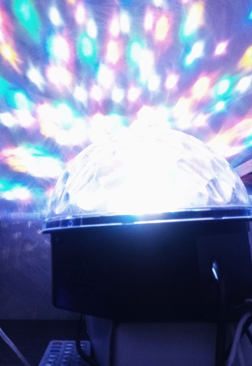

Что-то и меня гирлянды подводят ( правда дома) потому удобнее как мне кажется что-то типа диско-шара, или что-то подобное! Чисто из-за того что танцев с установкой/снятием меньше, да и срок службы больше ( но это не точно :roll: ).
Молодцы, к хорошим людям и помощь сама придёт!
