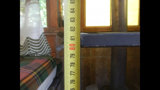

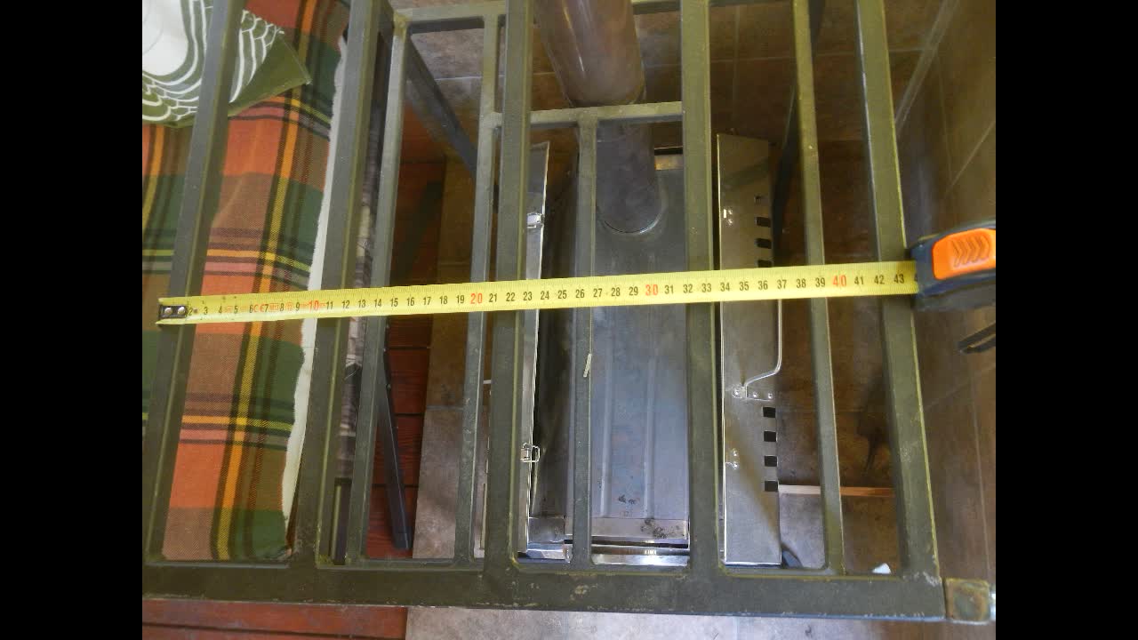

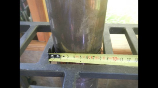

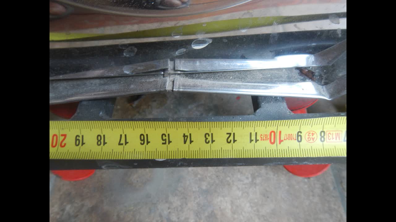

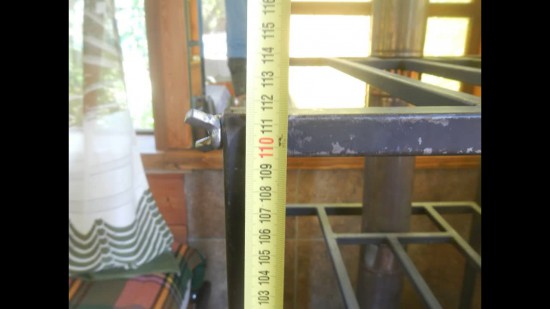

Доброго всем дня!

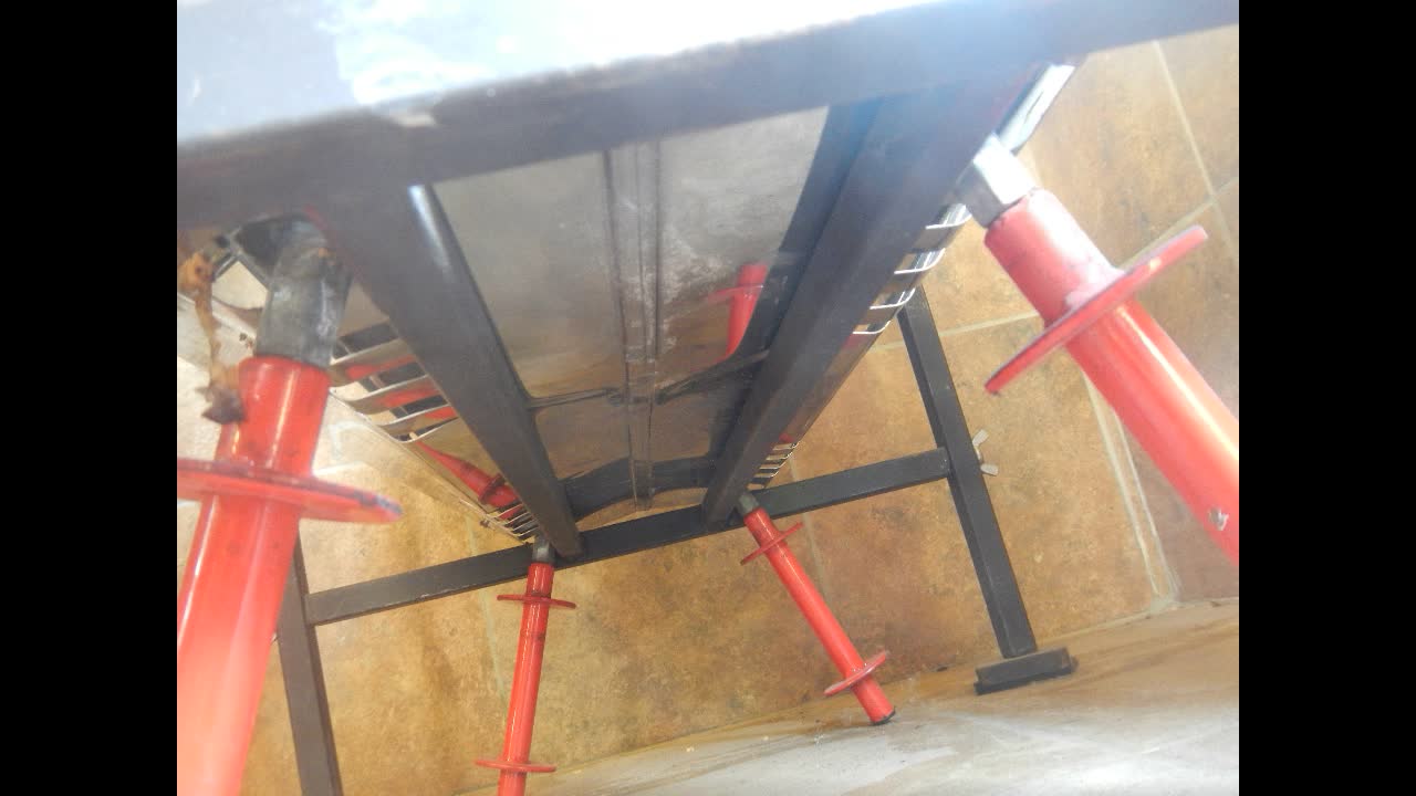

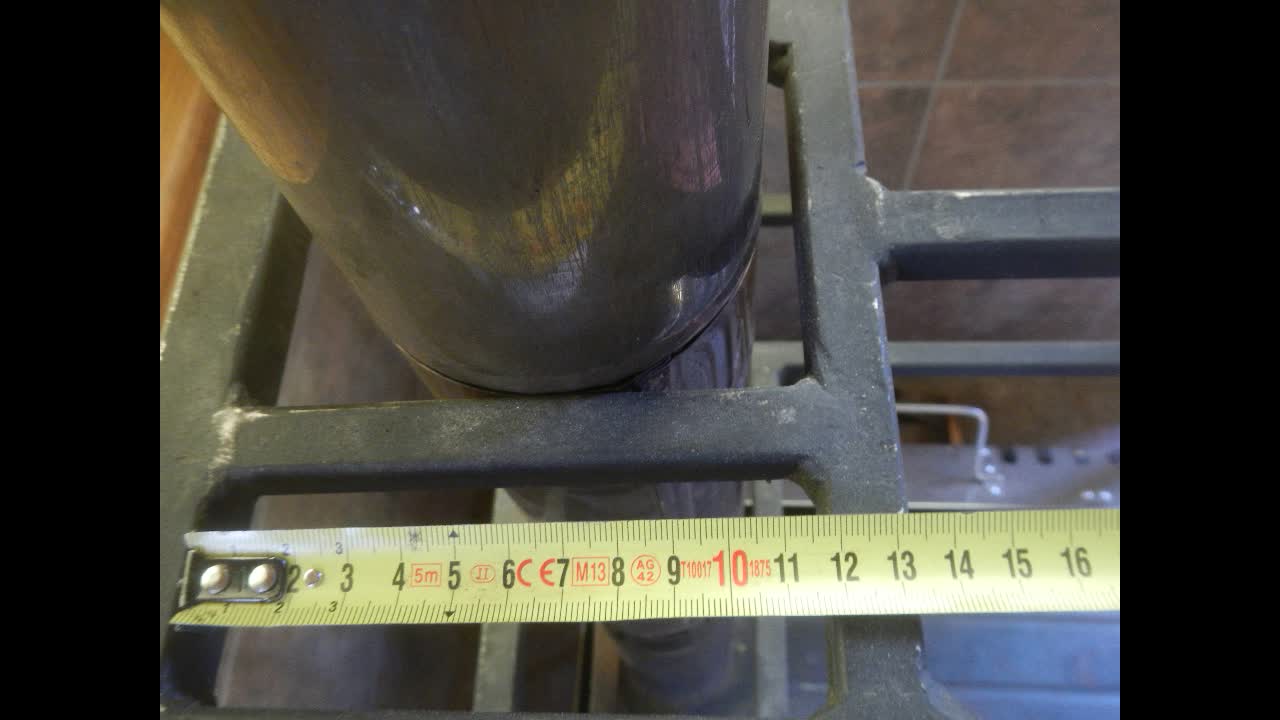

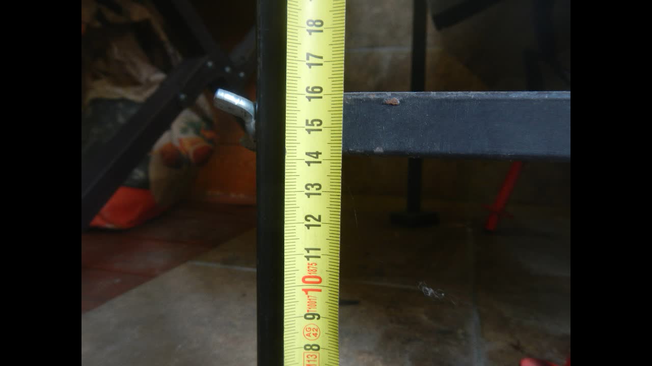

Петрович так нахваливает сушилку Поликутина, что гвардейцы уже требуют чертежи. Чертежник из меня тот еще, поэтому решил сделать серию фото с размерами и пояснениями.
Высота третей полки
Высота третей полки
Растояние по ширине, делайте 9 см, или по патрубку смотрите., в средней полке,лучше сделать этот зазор пошире, см в 12.jpg

Re: МБ-104 как стационар. Заметки Дмитрия Muramasa
Дим, а у нашей Согра не на конвекторе лежит, а на пятаках на сушилке, хотя по первости без них на конвектор ложил, он сразу цветным стал) Сейчас на ножки стараюсь ставить.
Александр Петрович писал(а):Дим, а у нашей Согра не на конвекторе лежит, а на пятаках на сушилке, хотя по первости без них на конвектор ложил, он сразу цветным стал) Сейчас на ножки стараюсь ставить.
Знаю. Ту сушилку Артем мне делал, но без чертежа,на глаз. Поликутинская сушилка, мне досталась вместе с Р 34, она сделана по уму. Мне 2 не к чему, я Теме обратно отдал, а он тебе ее переправил.
Мобиба сближает!
И добавлю. Лучше высоту первой полке делать так, что бы согра стояла на родных ножках. В этом случае,между нижней частью экрана и топкой будет воздушный зазор. Нижние направляющие, те, что 11 см, они считайте для жесткости.
Сообщения: 4448
Благодарил (а): 8698 раз
Поблагодарили: 3477 раз
Muramasa писал(а):И добавлю. Лучше высоту первой полке делать так, что бы согра стояла на родных ножках. В этом случае,между нижней частью экрана и топкой будет воздушный зазор. Нижние направляющие, те, что 11 см, они считайте для жесткости.
Либо чтоб верхние шайбы ножек Согры ложились на нижнюю часть, как у нас, ведь не всегда пол ровный, а так пофиг веники)
