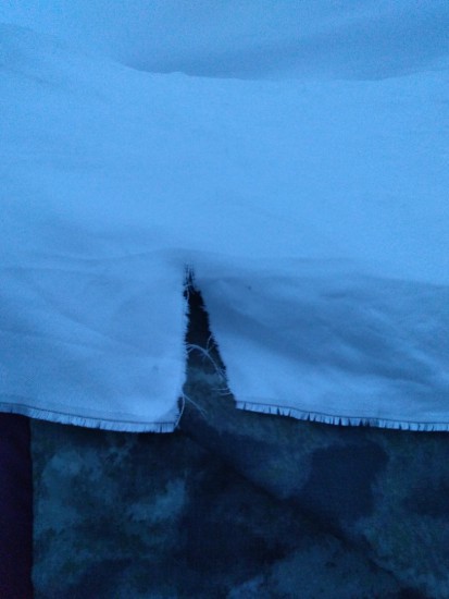

Искрозащитную накидку из кремнезёмной ткани ветер местами надорвал.

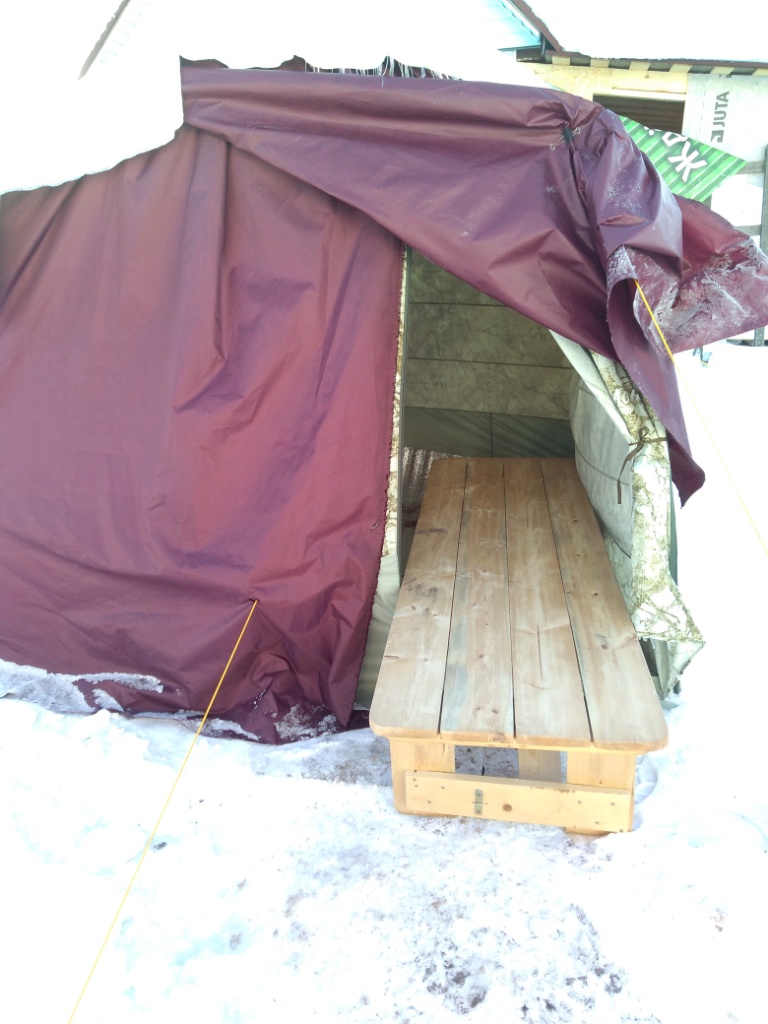

Летом, для походов была сделана лавка. В походе использовали как кровать.
На сайте, в соответствующем ветке, форумчане выкладывали фотки.
В бане использовал как лавку.
Пол выстлал 10 мм. фольгированным пенофолом.

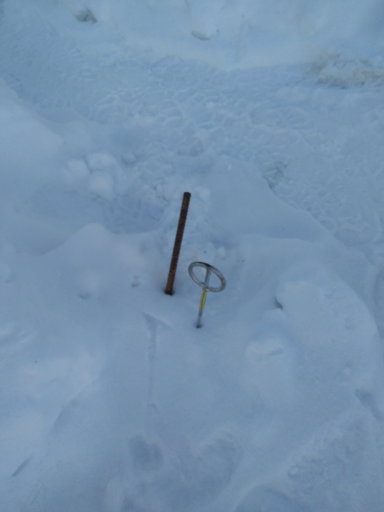

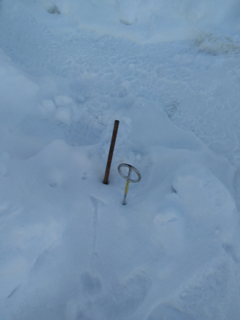

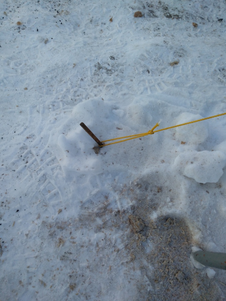

Использовал штыри из арматуры ( только из-за того что вокруг бани хожу только я.) И всё равно штыри сверху накрывал перевёрнутыми вёдрами.
И колышки от Бахыта.

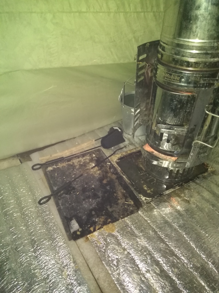

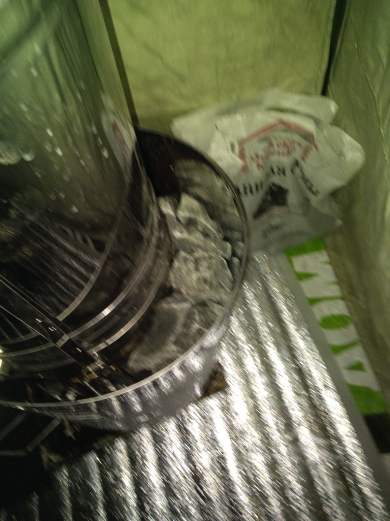

Печь КЦ-3 ставлю на железный противень. Второй укладываю напротив дверки печи.
КЦ-3 использую с камушками. Жене с подружками понравилось поддавать на них кипяточек с разными ароматными каплями.

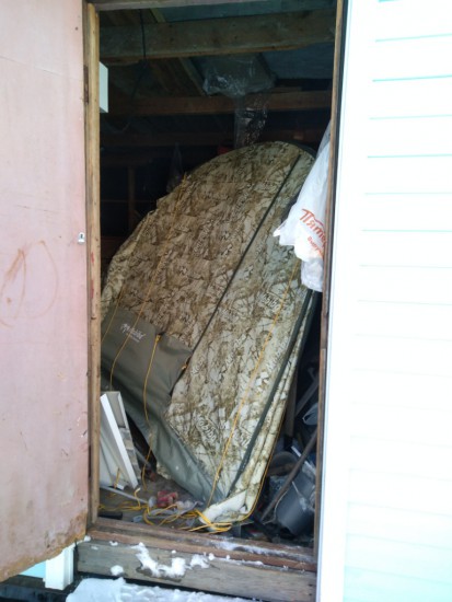

Один раз перед сильными снегопадами уезжал с дачи и поэтому убрал баню в сарай.
В другие разы решил не перестраховываться, после снегопадов продавливало, но не ломало.

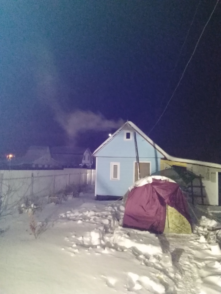

За всю зиму так и не дошли руки сколотить полати. Благо доски лежат под навесом в 20 метрах. При работе с печью, помня технику безопасности, обязательно надевал сварочные перчатки (красные справа на полу).
По весне буду переносить в другое место, в связи с тем что труба оказалась на небольшом расстоянии от эл. провода. Справедливости ради он у меня зимой отключен.

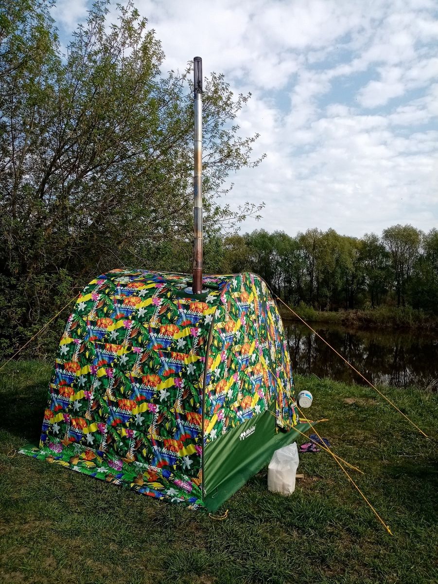

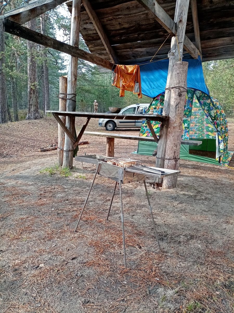

Приобрели МБ-1 ИНИПИ в веселой расцветке. Палатка понравилась не только расцветкой но и размерами,немного шире МБ-10,были у нас и не одна. Также вес и габарит в сложенном состояние компактный, в байдарке легче разместить. Был уже не один выезд и в связке с КЦ-3 тот самый размер,в межсезонье хватает, меньше пляски чем в МБ-15. Девчонкам тоже нравиться. Вот несколько фото с последних двух выездов.
