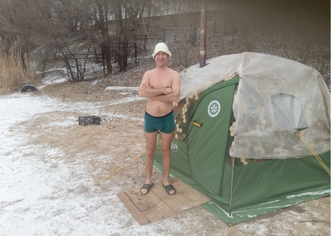

Я быстро усвоил, как с мобильной кайфандрой и жигой-3 управляться кондициями. Использую длинные (30-40) разнокалиберные дрова. Воду подливаю, когда организм требует отдохнуть от жара... Чурку дубовую закладываю за 5-10 минут до подлива воды. Она успевает разгореться и на 15 - 20 мин и вода кипит активно, ровно и долго, если не хватает жара добавляю хвороста (такое себе нажатие на гашетку). А там, 5 минут и тело просится наружу. Дубовые угли быстро поджигают хворост. Можно добиться плавной и резкой регулировки кондициями. Я ещё не обстрелянный воробей, поэтому накрываю скафандру целлофаном...

Anri писал(а): Я ещё не обстрелянный воробей, поэтому накрываю скафандру целлофаном...
а это правильно. Можно Оксфорда прикупить кусочек.
