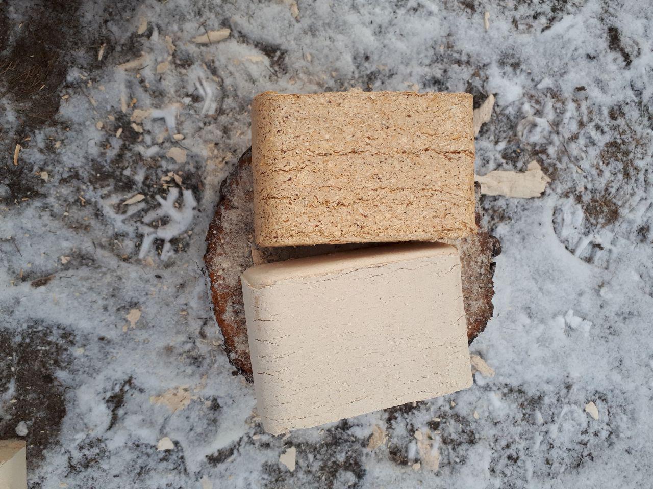

Кстати руфы разные бывают

alp писал(а):Кстати руфы разные бывают
Верхний желтенький из крупных опилок, рассыпается, горит не очень, остается много золы.
Нижний белый из березовой пыли, горит отлично, золы остаётся мало.
Re: Утеплить кайфандру
Да ладно, а мы и не знали... :? :shock: 8-)
их еще и по топору чуешь, что разные :roll: :twisted:
Ab$ent
Сообщения: 468
Мобиба у меня с: 07.2017
Мой комплект: Бань -4,
Печей 6
Еще возьму,
Задумки есть.
Хочу купить: ВСЁ хочу!
Будут деньги,
оплачу!
Откуда: Березники, ПК
Благодарил (а): 280 раз
Поблагодарили: 571 раз
Сообщение Ab$ent »
Нижний уже расслаиваться начал. Значит влаги нахватался.
Несвежий...

Ab$ent писал(а):Нижний уже расслаиваться начал. Значит влаги нахватался.
Несвежий...
Тоже не согласен, у меня в городе в Леруа сейчас в городе точно такие же брикеты продаются. Я так понимаю, что это не совсем полное/качественное заполнение опилками всего пространства при прессовании. Крайний раз топил мобибу именно такими же брикетами. И не всегда получалось с первого раза разрубить брикет пополам. Визуально практически не определишь, только по весу.
alp писал(а):Топлю руфами белыми или дубом жар одинаковые просто с руфами попроще
Не соглашусь, дубовые доски дают по ощущениям гораздо больше жара по сравнению с брикетами РУФ (про пиникей сказать не чего не могу, не пробовал) при условии того, что доски все таки сухие. У досок интенсивность горения куда больше брикета. Это даже наглядно видно о ощущаешь на своей шкуре при подбрасывания одного брикета температура не на столько подскакивает, чем от одного брусочка меньшего размера чем брикет. Вообще для себя уяснил что все таки лучше миксовать эти две составляющие. Брикеты дают больше времени ловить кайф, а дубовые доски температуру для этого кайфа.
