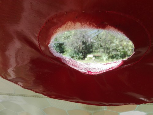

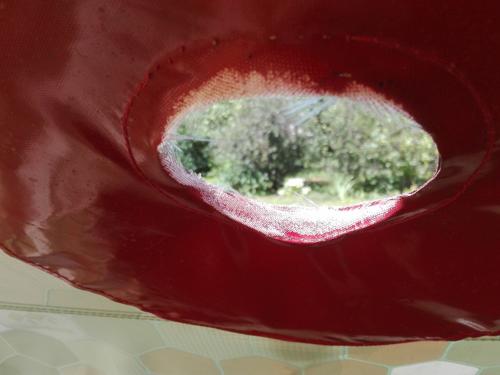

Проходка за недолгое время эксплуатации слегка потрепалась, будем наблюдать.

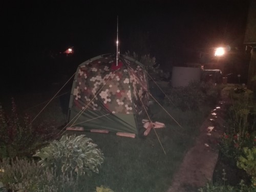

Топил баню на даче в дождь, через щели трубы течет вода с сажей и пачкает проходку с палаткой.
Очень часто из дымохода бака выпадал завихритель (он должен висеть... или вы его снизу вставили в бак)
Судя по "проходке" печь дала факела в трубу (думаю вы завихритель таки убрали)
Разделка в этом месте не может пострадать так, как показано на снимке, если изделие эксплуатировать штатно. То есть если печь парогенерирующая, она должна испарять воду. Если изделие эксплуатируется в штатном режиме как это предусмотрено конструкцией, то данных повреждений разделки не будет.
А вот если печь топить с пустым баком, то в этом случае создается нештатная ситуация. Вода не отнимает избыток тепла у дымохода, он начинает раскаляться. Металл раскаляется до самой разделки и при длительном воздействии температуры выжигает силикон, как это показано на фотографиях. Но это не брак производителя. У любого материала есть пределы.

Я не жалуюсь на форуме. Констатирую только возникшие факты.
По поводу разделки я претензий и не предъявлял. Уверяю Вас печь не топилась без воды и в запредельных режимах. На 1\3 бака в темноте видно как раскаляется дымоход. Естественно сразу же добавлялась вода, так как парообразование значительно уменьшалось и кондиции ухудшались.

Виталий, ну как это "нет"? Он не на крючки, а на срез той трубы, которая проходит сквозь бак (и по первому сегменту трубы, который пароперегреватель - также), надевается и висит там себе под собственным весом, совершенно спокойно. Может, отгорел?
Действительно, странное что-то с разделкой творится. На моей "Кайфандре" уже не один десяток протопок, но следов этого на разделке вообще не видно. Понятно, что у любого материала есть свой предел прочности, но (ИМХО) если разделка в таком состоянии, значит все, что на кране водогрейного бака (прокладка под кран, герметик на футорке, фторопластовое напыление на шаре крана) и пр. прогорело уже не на один раз (имел печальный опыт просохатить уровень на своей "Жиге"; все легко, дешево и быстро лечится, но злость на себя от этого не проходит). Может, дело в топливе?
Туда же - про отложения сажи и прожеги тента, что, кстати было в моих отчетах и полемике по "Кайфандре". Топлюсь обычными дровами, проблем ни с сажей (ни разу не чистил, необходимости не было), ни с прожегами (один, Д около 2-3 мм) не возникало ни разу. Братие, где вы такие ужасы на свои бани находите?! :o :shock:
