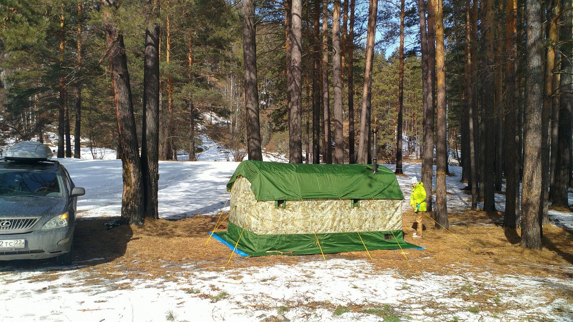

а у меня вопрос про крышу, крыша закрывает половину окна, как на природу смотреть ?
примерный вид из окна

Две обычные прищепки решают вопрос. По одной над каждым окном. Собираешь материал крыши над окном и зажимаешь прищепкой.

Удобно для этого использовать канцелярские зажимы. Я ими и самодельный ИЗН креплю, без всяких завязок.
