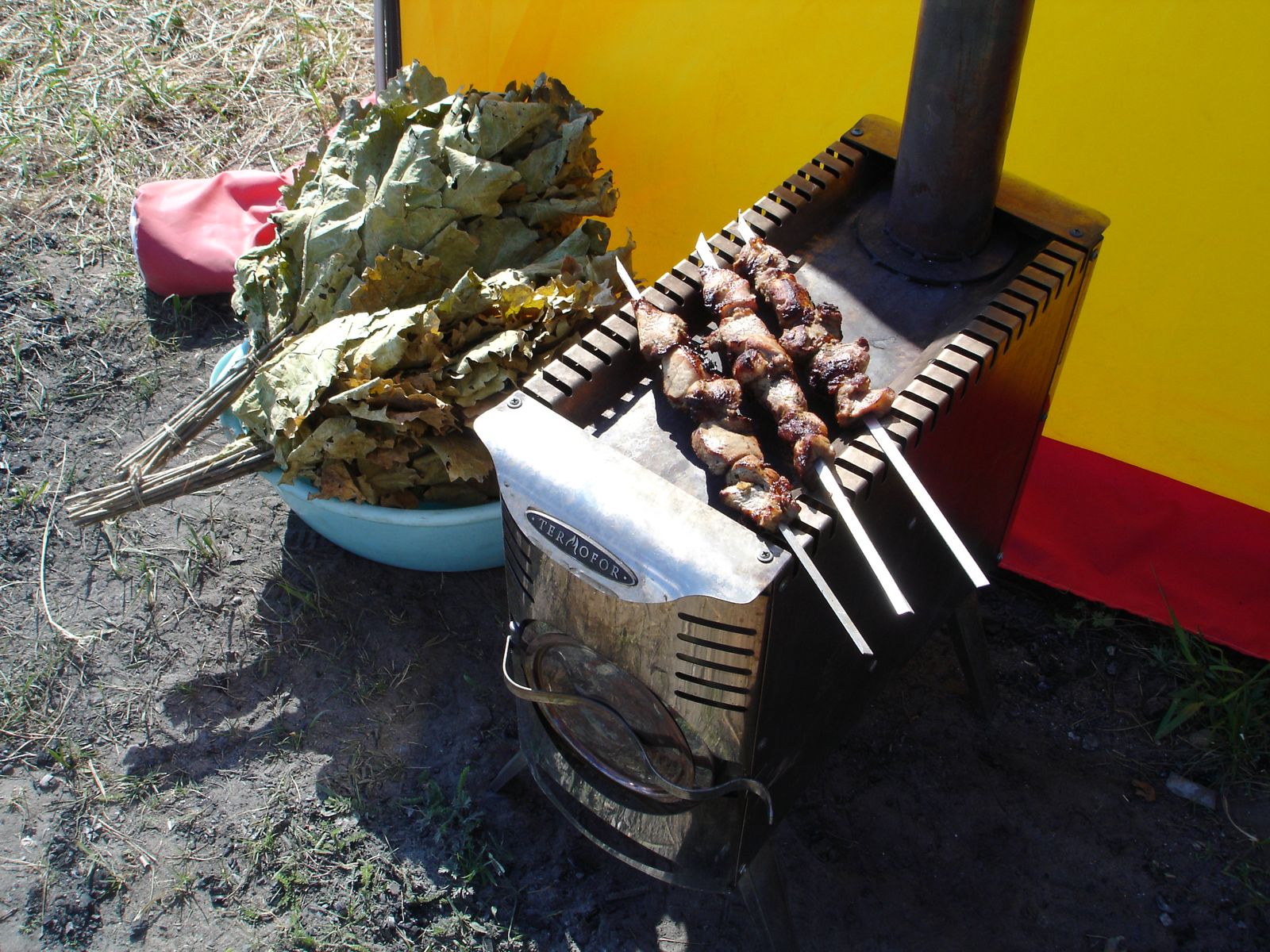

Фотки конечно красивые! А печи какие раньше какие были? Типа Медианы что то?
Re: Полустационарная мобиба
Термофор Алтай и еще что то было говорили ........
Благодарил (а): 14669 раз
Поблагодарили: 20262 раза
Евгений Геннадьевич писал(а):Фотки конечно красивые! А печи какие раньше какие были? Типа Медианы что то?
Вот такую печь я разработал совместно с конструктором и начальником Опытного производства тогдашнего "Термофора" - Михаилом Васильевичем Богомоловым. Назвал эту печь уже не помню как. Кажется "Пичуга".

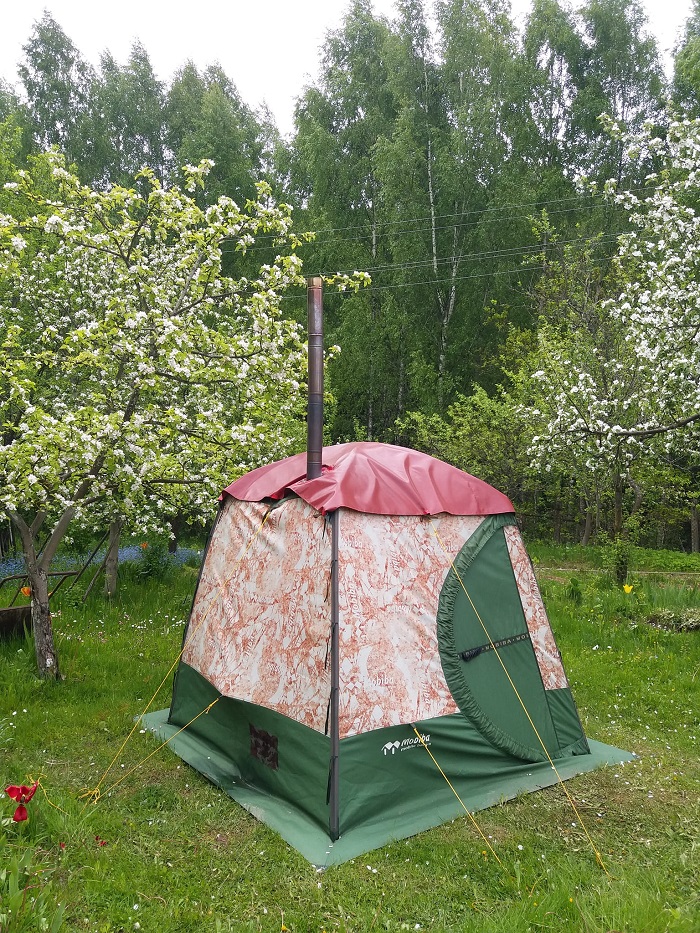

Мобиба ворвалась в жизнь нашей семьи стремительно и капитально укоренилась. Что есть и чего хотим, можно в моём профиле увидеть.
Досталась в наследство дача недалеко от города. Бани там не было. Первое время ставил Мобибу .

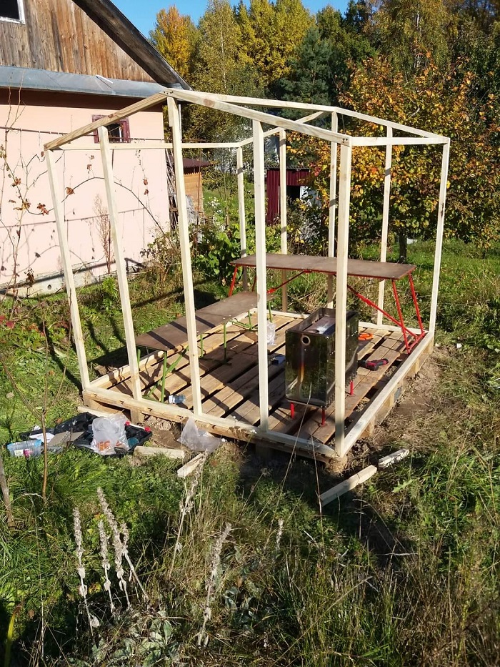

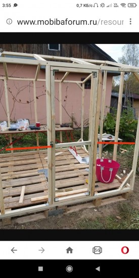

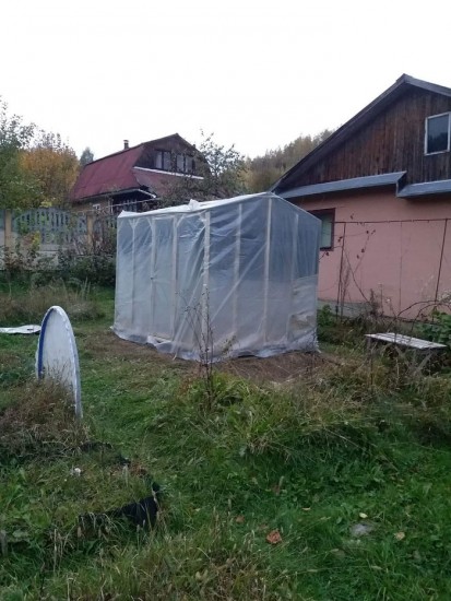

Оставлять палатку без присмотра надолго как-то жалко, а к мобибовским парогенерирующим кондициям и скорости выхода на режим привыкли , вот и было принято решение сделать лёгкий "стационар" по мотивам и размерам Мобибы , с использованием уже имеющихся печей КЦ-4 и Медианы с Парофоном. Из четырех поддонов 100х120 см получилось основание 200х240 см. Каркас собрал из бруса 40х40 мм.
Чтобы дождями не заливало мою стройку, затянул парниковой плёнкой
В принципе, тестовые парения можно и на этом этапе делать, в похожих туристы парятся по берегам рек и озёр . видели похожие в достаточном количестве.

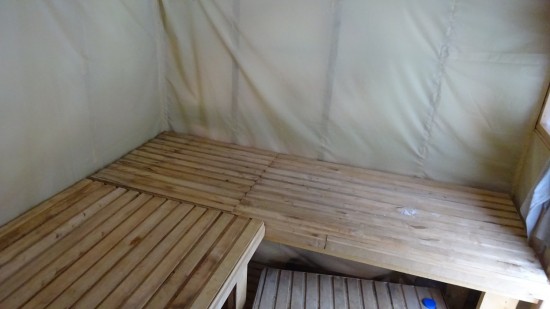

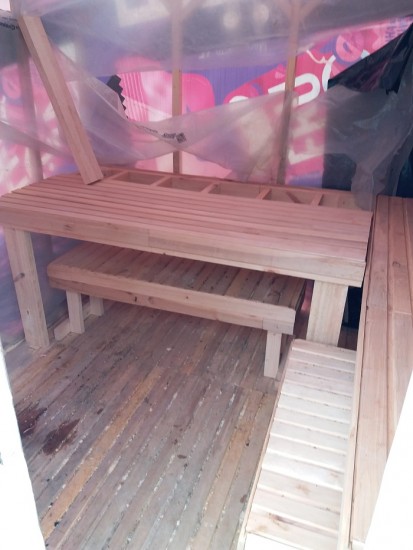

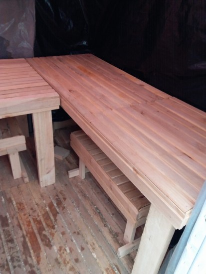

По акции нашёл ОЧЕНЬ дёшево вагонку из ольхи, устелил ей пол и полки.
Один полк шириной 680 мм, другой - 880 мм, я со своим ростом 185 см и жена 160 см паримся на них лёжа , не мешая друг другу. Делал максимально широкими в размерах нашей бани, с последующей подгонкой высоты и ширины полков в процессе эксплуатации. Вот уже второй год пользуемся, а уже их сделать не хочется. Нижние полки сделал задвижными под верхние, чтобы не мешали парильщику вплотную подходить к полку и свободно перемещаться вдоль него.

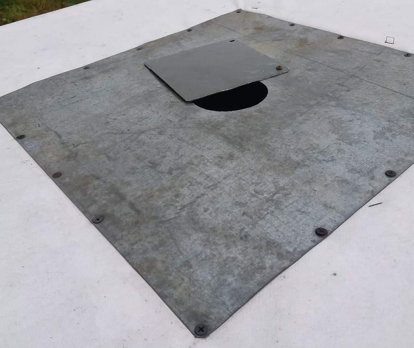

Наружный слой сделал из баннера, для притока воздуха в полу возле печки сделал лючок на рояльной петле, разделку из металлического листа, отверстие под дымоход закрывается вращающейся крышкой.

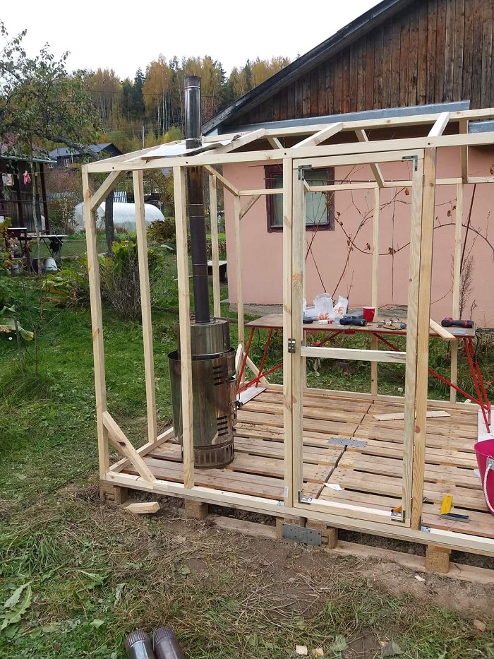

На следующий сезон решили перенести баню на другое место, даром, что полустационар. :) Открутил каркас от поддонов, перенёс поддоны на другое место, а на них, не разбирая, каркас ( соседи помогли) .

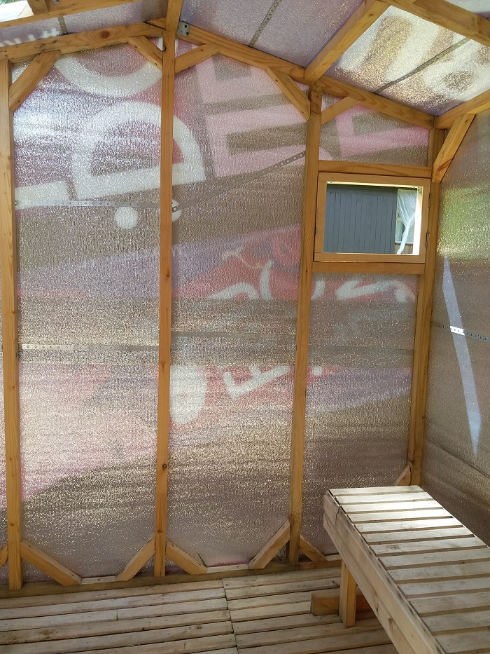

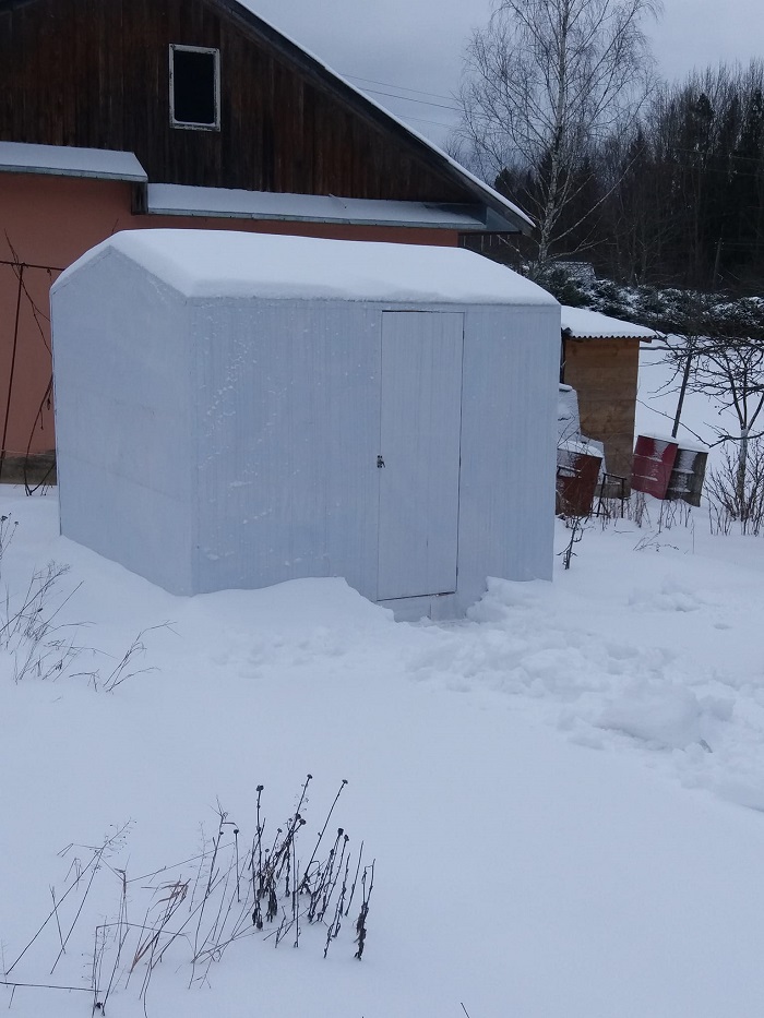

На новом месте усилил каркас перфорированной полосой. Снаружи прибил пароизолирующий фольгированный материал, сверху на него баннер

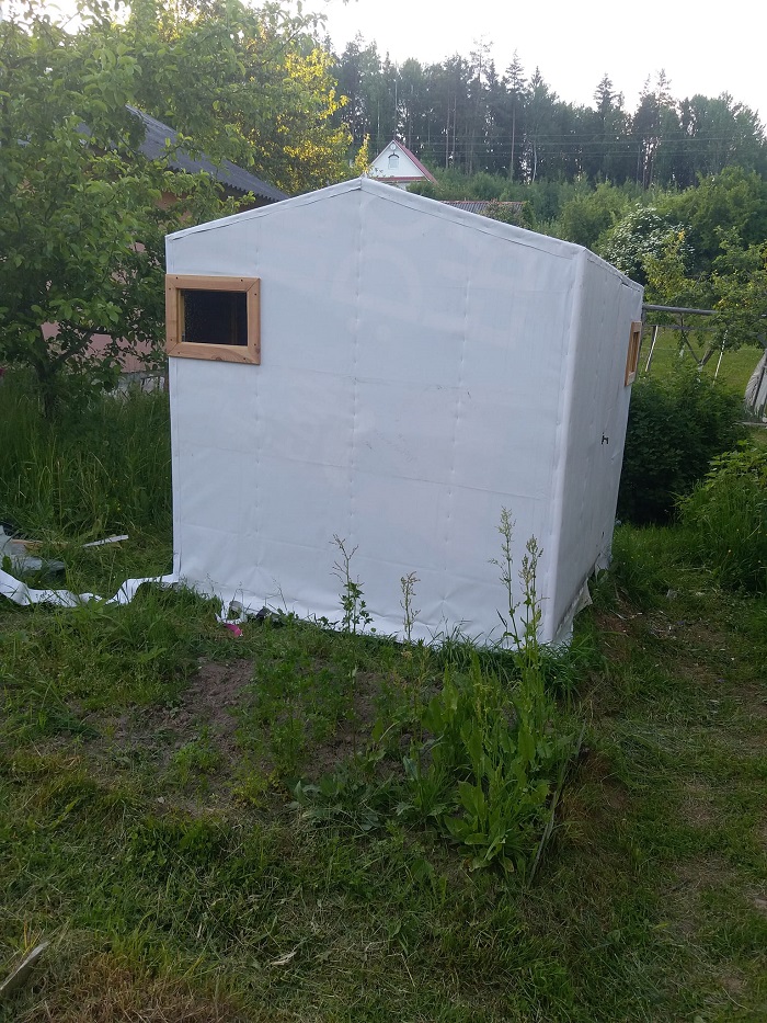

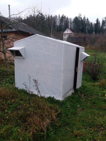

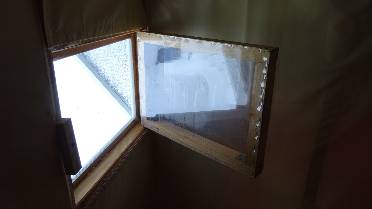

Сделал окна
Материал для окон, как в мобибовских палатках, но можно и из простой плёнки. После парения оставляю оба окна открытыми для вентиляции. Чтобы дождь внутрь не попадал, сделал козырьки с боковинами.

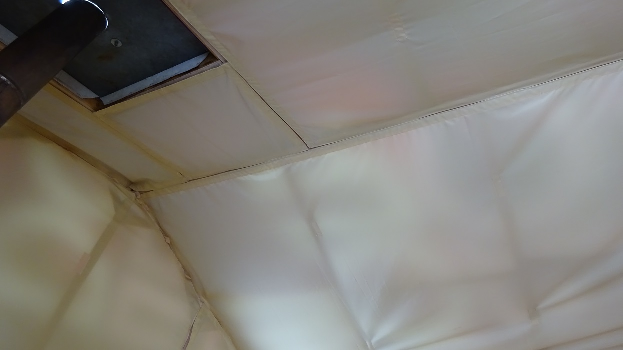

Внутренний слой из оксфорда сначала собирался степлером закрепить, но нашёл объявление оптовиков по продаже липучки, очень дёшево, решил креепить на неё. Для лучшей вентиляции межслойного пространства внутренний слой можно или частично отлепить сверху и снизу, дав воздуху свободно его проверивать , или полностью снять для просушки.

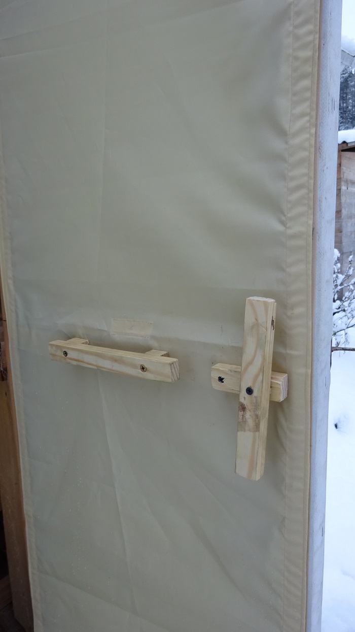

Окна и дверь изнутри закрываются на обыкновенный поворотный деревянный брусок.
Высота бани понятна по выкройке внутреннего слоя:

Сергей Н. писал(а):было принято решение сделать лёгкий "стационар"
Сергей, привет. Предложу для твоих последователей пару советов. Крышу можно любым недорогим рифлёным/плоским железом покрыть. Между железом и внутренним слоем обязательно баннер. С голой железной крышей будут большие теплопотери. Только надо аккуратно отверстие вырезать под дымоход. Можно разрезать болгаркой и загнуть вверх. Сверху посадить железное кольцо. Можно на термостойкий герметик- это если заморочиться хочется. Это кольцо ограждает от попадание снега в отверстие.
По всему квадрату не надо, а вот с двух сторон от стоек коробки двери надо "пришить" горизонтальные бруски. Это даёт жёсткость коробке двери.

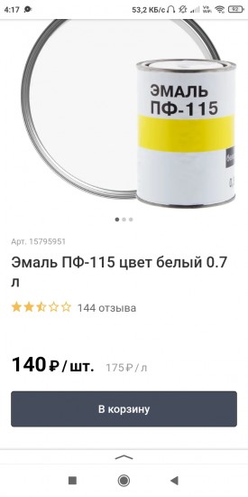

С окнами можно так не заморачиваться, я про козырьки. А вот сами окна нужны двойные. Я за глухие окна. Баня это изначально мокрая зона и носится с ней как с писаниной торбой, после того как попарился, считаю лишним. Максимум зимой зашёл через час и слил воду. А летом попарился и ушёл. Я летом воду оставляю в баке, ну я и хожу каждый день. "Вяжутся" окна элементарно. А, и ещё, рекомендую покрасить снаружи баннер любой краской ( заморачиваться с дорогой резиновой не стоит. Она хоть и лучше ложиться, но цена :shock: ). Можно самой дешёвой из Леруа.
И палочкой намешать любой коллер.
Приточку можно сделать их канализационной серой трубы 110 диаметра. Со стороны двери, напротив печки, подрезается баннер и труба просто плотно вставляется. Такого диаметра имхо будет достаточно.

doxtor02 писал(а): По всему квадрату не надо, а вот с двух сторон от стоек коробки двери надо "пришить" горизонтальные бруски. Это даёт жёсткость коробке двери.
Спасибо, док, я знаю, что у тебя похожая баня на даче и ты в теме.

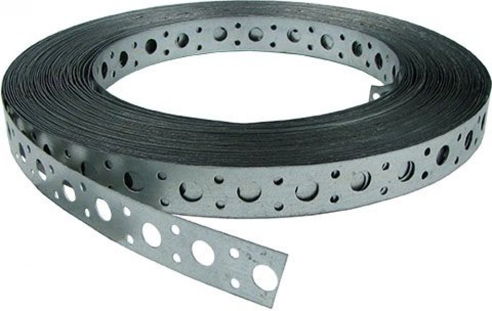

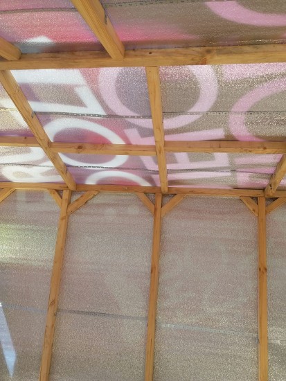

Все вертикальные стойки я стянул перфорированной (монтажной ) лентой,на фото видно, если присмотреться, просвечивает через пароизоляцию.
Внатяг. Каждая последующая тянет в свою сторону. Получается, что каждый брусок крепко зафиксирован жёсткими растяжками. Тоже самое и с брусками на крыше, изначально задумывалось только там, но потом и на вертикальные перенёс. Это увеличивает жёсткость и снижает ветровую и снеговую нагрузку на баннер. А когда сверху баннер закрепил , то по ощущениям получилось как стеклопластиковый монокок, очень жёстко. Но распорку между полом и потолком всё равно ставлю, чтобы снег не продавил. От горизонтальных брусков сознательно отказался, в моем варианте получаются вертикальные воздуховоды от пола до потолка, никакие перемычки не мешают движению воздуха, отлепил края внутреннего слоя от липучки и пусть выветривается межслойный конденсат.

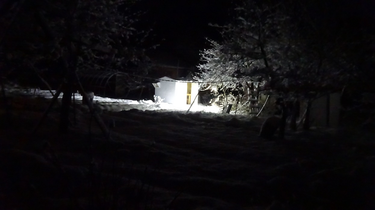

Фоточки сделал из того же бруса, что и каркас. Иногда пользуемся для залпового проветривания. У такой конструкции хорошая светороницаемость. Днем все хорошо видно, а ночью включаю десятиватный светодиодный прожектор, типа такого
Без названия (1).jpeg (11.81 КБ) 2323 просмотра
как он светит видно на ночном панорамном фото, внутри достаточно света чтобы налить в ковшик травяного настоя и ориентироваться в пространстве.

Сергей Н. писал(а):Все вертикальные стойки я стянул перфорированной (монтажной ) лентой,на фото видно, если присмотреться, просвечивает через пароизоляцию.
Вложение:
Конструкция и так была у тебя крепкая, но с перфолентой, кашу маслом не испортишь. Я то имел в виду просто 2 перемычки у двери. Они зимой не дают стойкам "гулять" внутрь и наружу от двери
