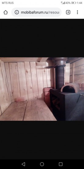

Началось все с покупки дачи в конце июля, в комплекте к которой помимо основных опций, таких как грядки, теплица, кусты, деревья, туалет на улице, прилагалась и баня с прудиком с карасями. Баня не большая и не маленькая (на мой взгляд), но, как и все строения на участке, с ноткой (а иногда и с НОТОЙ) пофигизма на пользование строительным уровнем, ну или хотя бы отвесом при постройке. И это при том, что человек любит и видит красоту дерева, умеет с ним работать. На вопрос, почему из разнообразия предложений в эпоху коронавируса была куплена именно эта дача, разумного и, что немаловажно, честного ответа от меня не услышите.)
Итак баня. Построена предыдущим хозяином. После постройки почти не пользовались, пенсионеры. Супруга моя, человек консервативных взглядов, сказала, что раз баня есть - будем ей пользоваться. Никакие уговоры, что мол ты же любишь Мобибу, не действовали. Пришлось впрягаться.
Размеры примерно 4х4,5 м. С пристройкой-тамбуром-дровником. Блин, вот теперь точно померю, самому интересно стало. Большой (в масштабе бани) предбанник-раздевалка, и небольшие (после МБ-15) парная и помывочная.

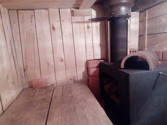

Солистом всего этого недоразумения была, впрочем почему была, есть печь. Большая, железная, сварная, и это не первая ее жизнь, в некоторых местах по нескольку слоев не тонкого металла. С самого начала меня невзлюбила, впрочем обоюдно. Самый главный ее минус - крышка водогрейного бака в предбаннике. Вот так происходит когда вода закипает.
Вот так печь выглядела из парной.

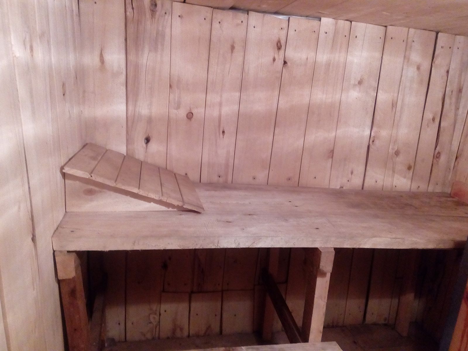

Полок, из осины, как и вагонка, под вагонкой все обито алюминиевой фольгой (клише из газетной типографии).

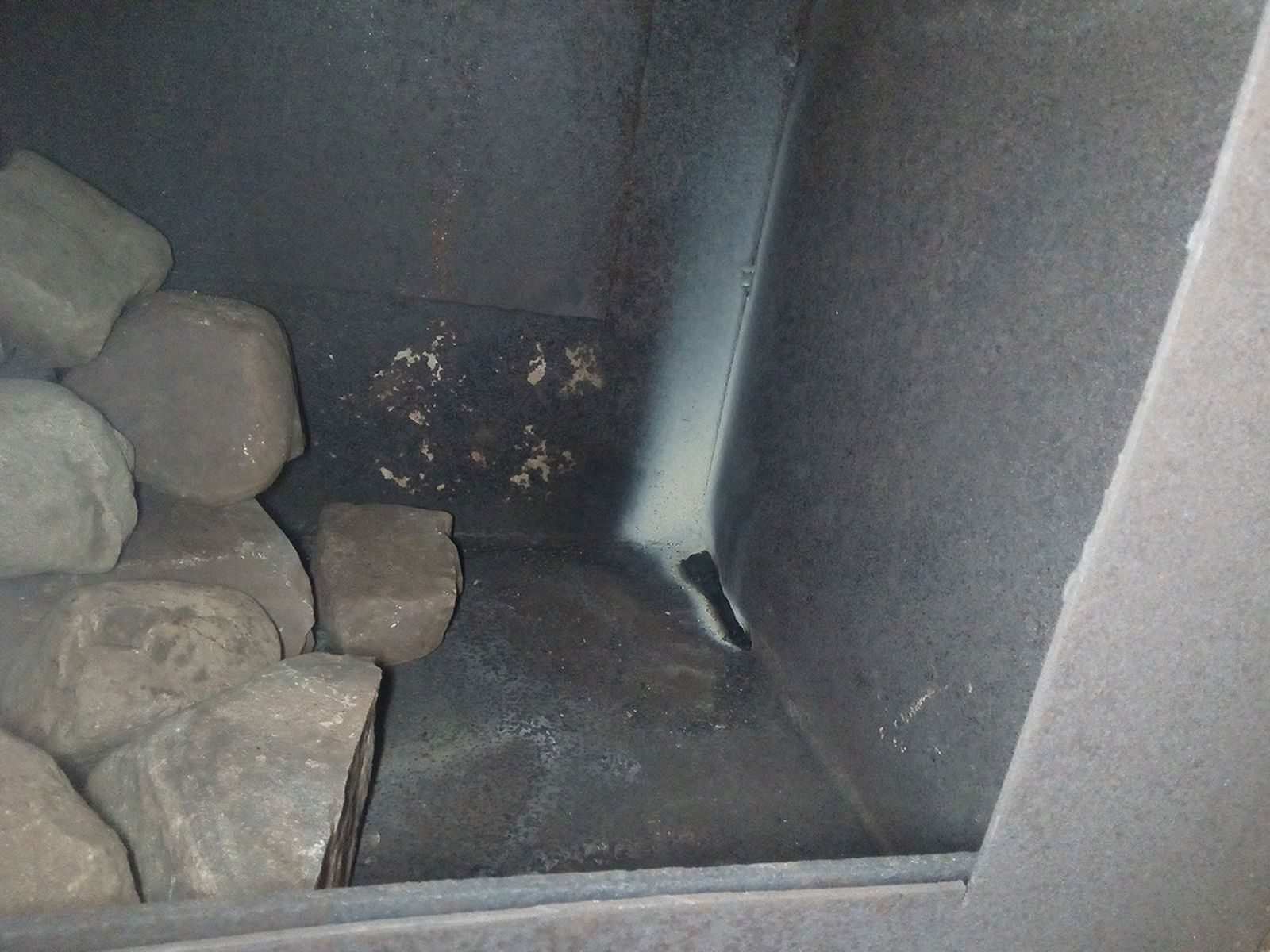

Вылизали дерево, вычистили каменку, вынимая слоями отходившую ржавчину. С помощью гвоздодера, молотка и какой-то матери вытащил заслонку. Кучу времени убил на попытку очистить от ржавчины и довести до приемлимого состояния бак для воды. В первый раз мылись желтоватой водой, которая за несколько минут до точки кипения резко мутнела и меняла цвет на оранжевый, а после прекращения активного кипения становилась попрозрачней, и хлопья ржавчины водили в ней хороводы.
Грешил на воду, т.к. бралась напрямую из колодца, минуя фильтр. Провели опыт, вскипятили на плите десятилитровый кан из нержавейки, ни намека на ржавчину. В один из выходных вбухал туда килограмм лимонной кислоты и кипятил часа 3-4, слил черную воду, бак стал почти как после пескоструйной обработки. Промыл, налил воды, но при нагреве-закипании ситуация повторилась, вода помутнела-испачкалась, стенки бака порыжели.

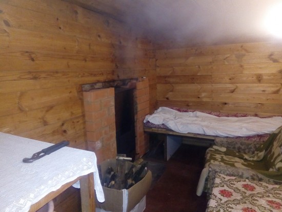

Чтобы хоть как-то париться и мыться приноровился сначала кипятить грязную воду пока каменка и баня грелась, а потом сливать и заливать чистую, но не доводить до кипения.
При этом печь иногда подкидывала сюрпризы в виде отсутствия тяги, как явления, в середине процесса протопки, в общем вела себя хуже Паробомбы с полной топкой во время протуберанцев на Солнце. (Бомбочка, прости за сравнение, я тебя люблю)) Оказалось, что ржавчина внутри трубы осыпалась и забила вход в нее полностью. Часть дыма иногда попадала в парную, я не мог найти его "источник", что добавляло напряженности в наших отношениях.

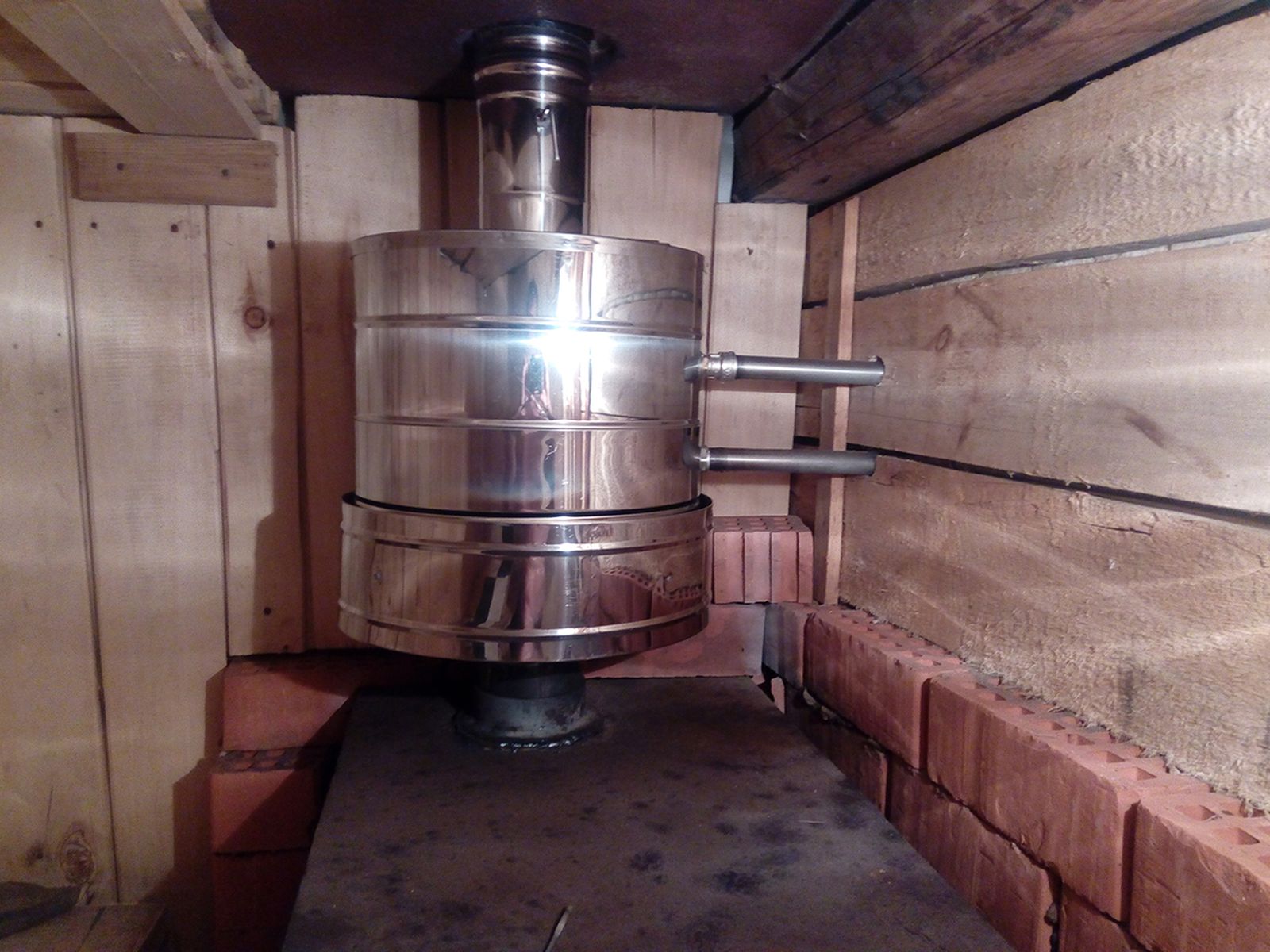

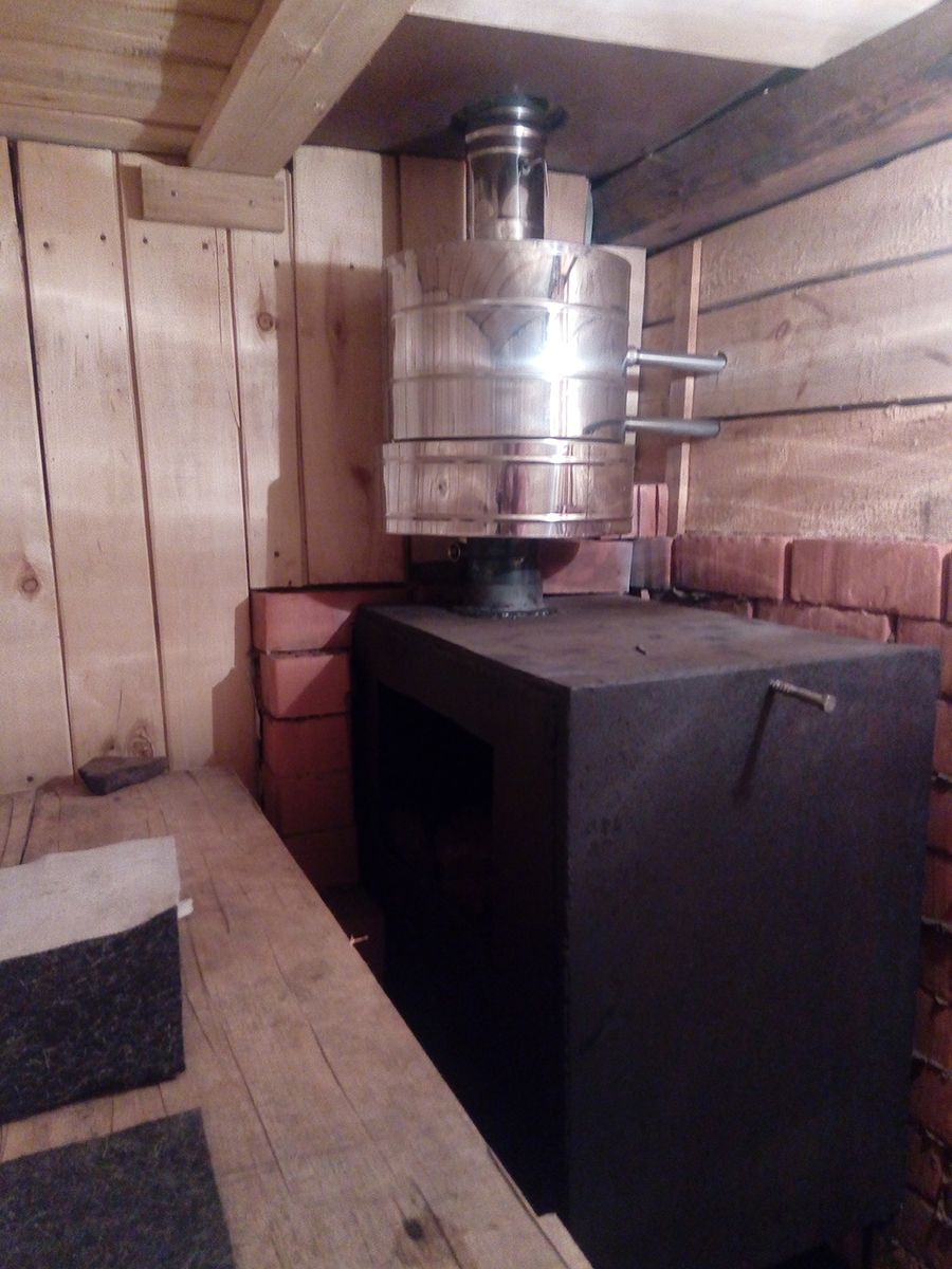

Они, отношения, плавно вели меня к выносному баку для горячей воды из нержи и натрубному теплообменнику. Потом осенило, ведь читал же на форуме, что можно использовать Парофон и как водонагреватель.
Родная труба диаметром 158 мм, СПГ-150 встал бы как родной. Но Игорь Ерхов сказал, что их сейчас не делают, и что у него есть последний СПГ-115. Который и был куплен, с полным пониманием, что таким сечением дымохода могу задушить печь совсем. Морально (не материально) я был уже готов и к замене печи. В приеме цветмета был куплен лист нержавейки 1.5 мм и с целью получения опыта аргонной сварки сварен новый бак для горячей воды. Дымоход заменен на сэндвич.
Вот что получилось на данный момент.
Бак вчера подсоединить не успел, пока так.
Тяга естественно просела, при затапливании наконец нашел источник поступления дыма в парную, из каменки сифонило, почему в самом начале не заметил, не понимаю. Заварил.
Первого выхода Парофона на рабочий режим ждал как ....как...как не знаю чего. Закипело, атмосфера в парилке поменялась в течении нескольких минут, отлегло, долил воды до полного и пошел ужинать.
В 00:15 заставил жену пойти со мной на испытания. :D
Заявила, что наконец-то такой пар, как она любит, и пошла спать. Я еще пару раз заходов сделал и тоже закруглился.
В ближайших планах подключить бак, проверить за сколько нагреется, и попробовать нарастить дымоход.

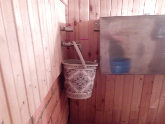

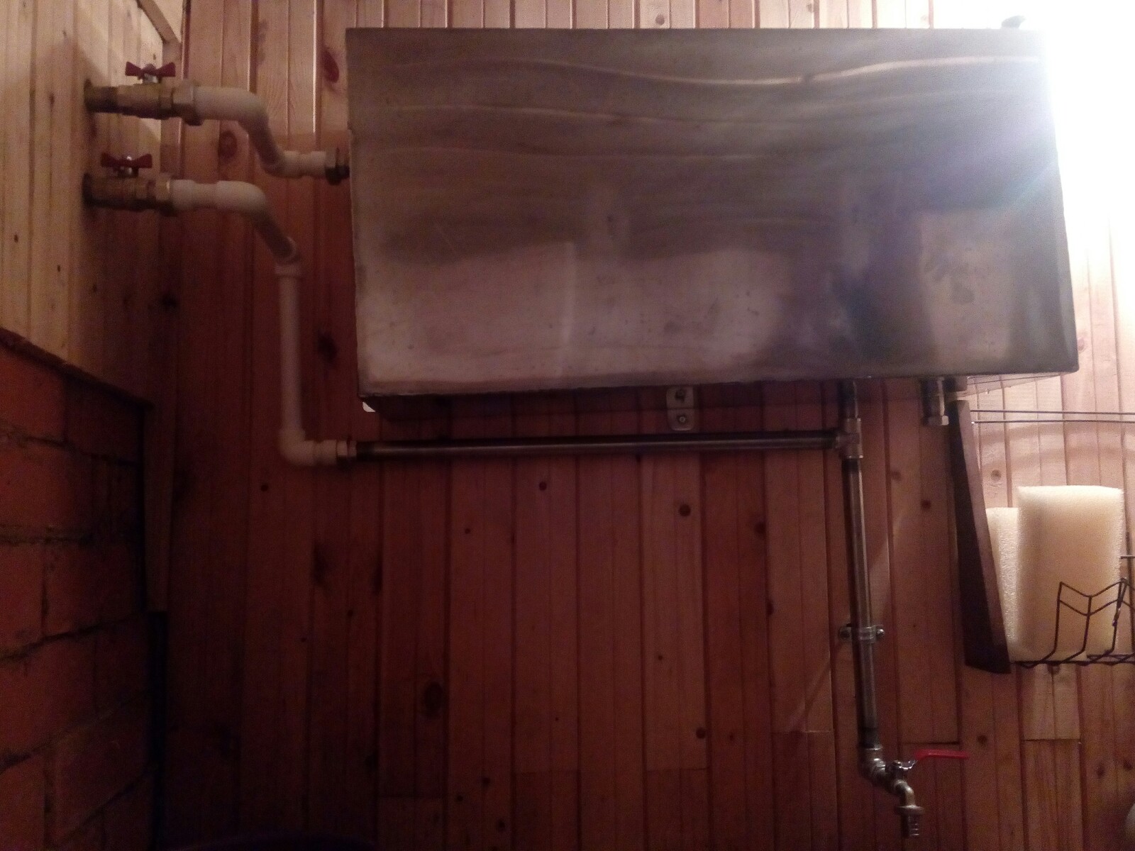

Обещанное продолжение.

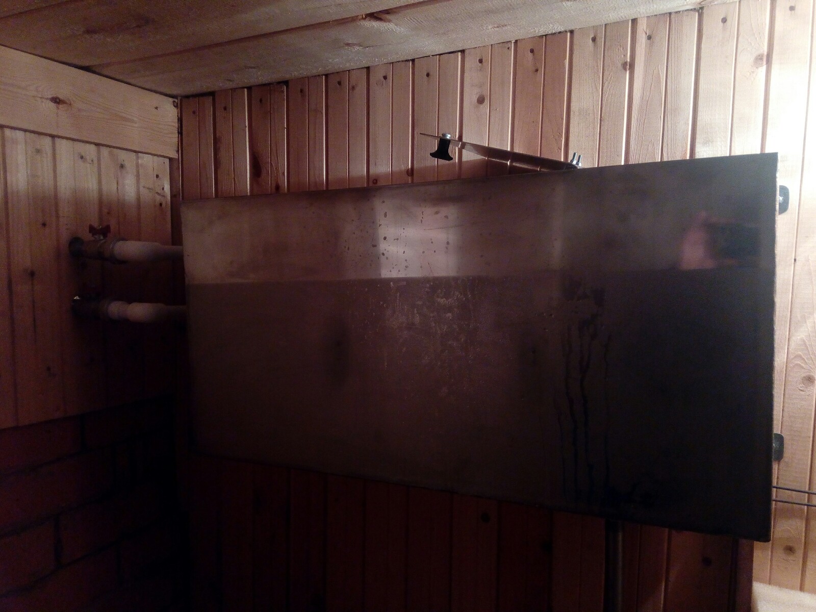

Добавил еще метр трубы, теперь над СПГ примерно 3,5 метра. Собрал систему до конца. Нержа нынче дорогая, на все не хватило, да и быстрее полипропиленом.
Залил воды, дабы проверить. Нигде не потекло, не закапало с первого раза, что само по себе удивило и сразу насторожило. :D При полном баке воды - в Парофоне сантиметра 4 до верху остается, в принципе, как и рассчитывалось.
Закрыл краны и затопил, включив секундомер. Тяга не сказать, что прям сильно улучшилась, но хуже не стала, и на том спасибо.
Иногда печь делала так. Закрытое поддувало ей теперь видимо противопоказано.

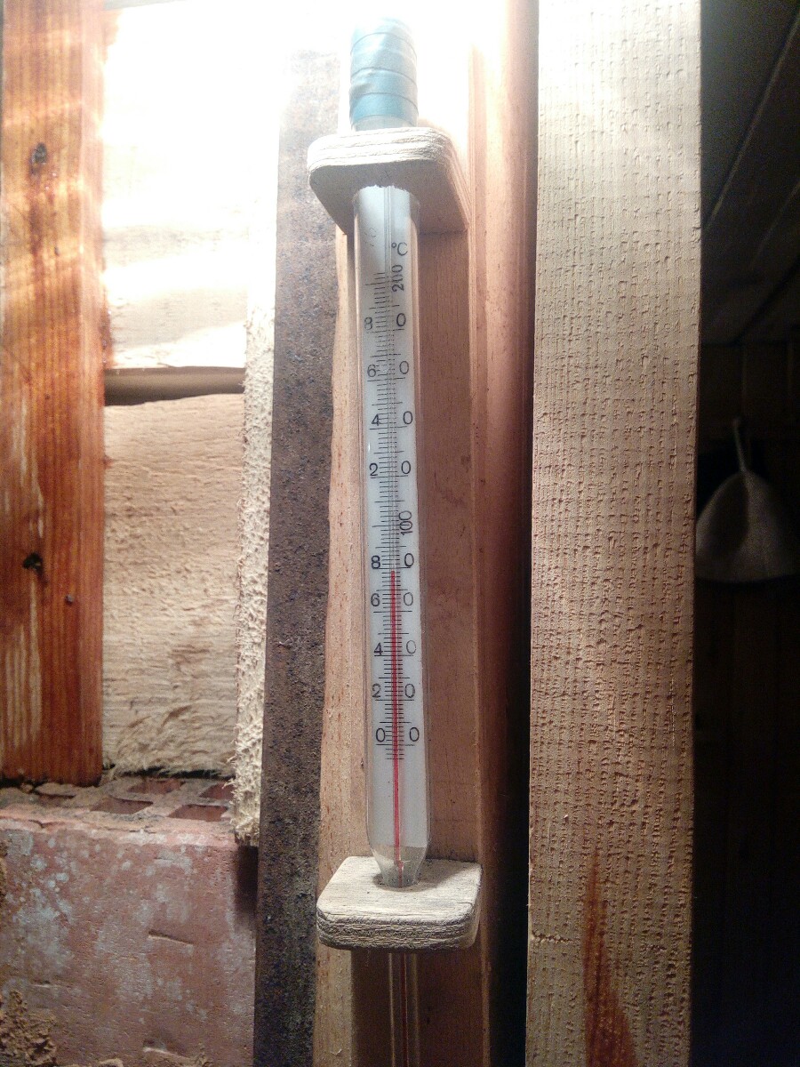

Через час вода в Парофоне достигла отметки 80`. Измерял вот этим.
Не, он рабочий, показания меняются.)

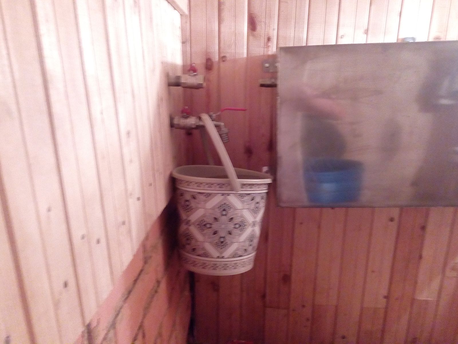

Подкинул дров в очередной раз, открыл краны, и пошел заниматься всякой ерундой по дачному хозяйству. Вернувшись через какое-то время увидел яркий пример термоклина.
Сверху вода градусов 60, рука не терпела, снизу ледяная, как только что налил. В очередной раз получил урок, что надо хоть немного предмет изучить перед тем, как делать. В моем случае система циркуляции через две трубы не работает. Точнее работает частично, по одной трубе. Заглядывая внутрь бака можно было увидеть "родничек" над выходом верхней трубы. Про точные измерения и секундомер я на тот момент забыл.
Периодически заходил подкидывать дрова и перемешивал воду.
Через 3.5 часа по секундомеру терпение кончилось, вода в баке достигла температуры 45-50`, проверялось рукой :)
