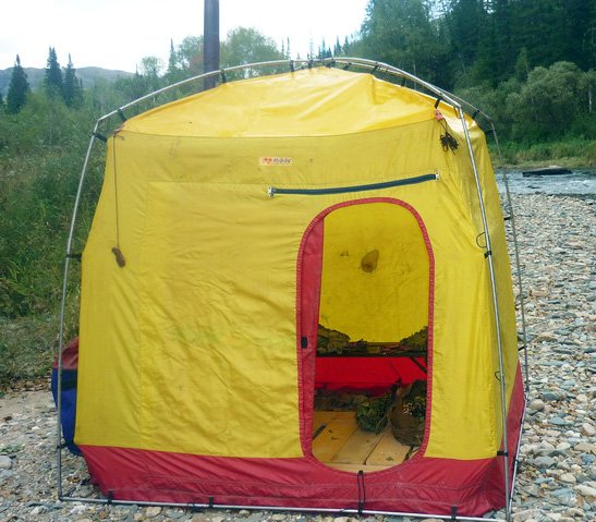

Отвечаю. Сделать можно много чего. Всегда существуют варианты. Более сложные, более простые. Если добавлять в силовой каркас дополнительные трубки, то какие? Такие же 22-го диаметра или пластиковые?
Торцы эти трубок во что будут упираться? В накладные карманы из ПВХ, как в упомянутой МБ-103?
У нас в 2005-м было такое изделие МБ-4. В те годы еще не была изобретена распашная дверь и мы на свои парилки ставили сдвижные двери. Трубки для такого объема купола были тонковаты. Точно не помню диаметр. Нудо будет у Константина Викторовича спросить. Давно это было. Короче, было мнение, что жесткости этому куполу не хватает. Поэтому понизу по периметру я внедрил обвязку из таких же трубок. Для чего пришлось вводить в конструкцию кронштейны в виде тройников. Вот на фото смотрите в нижней части палатки увидите.
Мобиба МБ-4.JPG (92.4 КБ) 655 просмотров
И да! Это сразу же добавило веса, транспортного габарита, цены. А был вариант и с верхней обвязкой. Там были еще более сложные переходники на четыре ветки. Получалался еще более жесткий купол и еще более дорогой. Это помимо повышения сложности изготовления и повышения морочности монтажа.
НО (пишу большими буквами) это "НО" - это все в итоге не освобождает от необходимости крепить палатку при помощи ветровых оттяжек по всем четырем сторонам. Красивая палатка с упругими ровными стенками точно так же улетит в далекие дали, если ее не крепить ветровыми оттяжками. Люди, которые ни разу попадали в штормовой ветер на берегу часто крепят палатки только по низу. А что, стенки у палатки и так вроде ровные, красивые. Они просто не видели еще какой бывает ветер. Как он возникает внезапно и как он валит деревья, продавливает стенку палатки до середины.
МБ-33, это - идеальный баланс между прочностью, сложностью, ценой, простотой монтажа. Она и без ветровых оттяжек имеет хорошую жесткость купола. Ее можно поднимать за угол, она сохраняет форму. Достаточно закрепить ветровые оттяжки (а их все-равно надо ставить, как бы не было лень). Будь у тебя хоть палатка "куб", хоть МБ-10 с подвеской на молниях, хоть МБ-22 с полной обвязкой стрингерами по верху и по низу.
МБ-33 это идеальная палатка в своем роде. Огромное внутреннее пространство 3 на 3 метра формируется всего 2 !!! - шпангоутами. Два шпангоута, это всего два шпангоута. Это значит ты откроешь сумку, достанешь трубки и сразу поймешь что куда. Это значит, что ты уставший этот каркас поставишь за пять минут, а вечером еще быстрее разберешь. Это не 5 хабов и 20 веток стрингеров.
Охота Вам пришивать, привязывать дополнительные карманы, крючки, навешивать дополнительные трубки на МБ-33. Ну... Никто не может запретить. Только я вряд ли ошибусь, что в итоге вы будете ставить палатку именно в таком, максимально простом виде, как я ее задумал.
В итоге именно так и будете эксплуатировать. Забьете на какое-то там "провисание", вовсе не очевидное. Будете ставить ветровые оттяжки и убеждаться, что я все придумал правильно. Это самый оптимальный вариант. Все остальное - лишнее.
