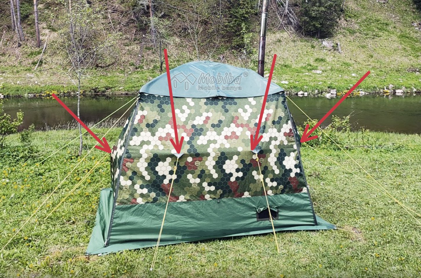

Не пойму о чем речь. О каком "провисании стенок" у МБ-33 вы говорите? На боковых стенках МБ-33 есть петли ветровых оттяжек. Когда растянете палатку как положено на все ветровые растяжки, то стены будут упругие, как барабан. Ни о каком провисании стенок в рабочем положении палатки речь не идет. МБ-33 даже и без установки ветровых оттяжек вполне хорошо формирует форму купола за счет мощного каркаса. Вот фото МБ-33. Снимали без установки ветровых растяжек.
А когда поставите все ветровые растяжки, то палатка будет выглядеть вот так. Боковые стены натянутся и станут выпуклыми наружу. Все прослабления ткани уберутся. Возникнут внутренние напряжения, которые окончательно сформируют и замкнут форму купола в прочный "панцирь" против ветра и осадков.
Или что надо? Почему вообще у вас возник этот вопрос? Вы с чем-то сравниваете? С какой-то другой палаткой, у которой "не провисают" стены? С какой? Давайте обсудим и сравним плюсы и минусы двух видов конструкции. Опять, наверное, про "кубы" идет речь? Или про что?

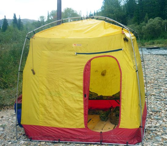

У нас в 2005-м было такое изделие МБ-4. В те годы еще не была изобретена распашная дверь и мы на свои парилки ставили сдвижные двери. Трубки для такого объема купола были тонковаты. Точно не помню диаметр. Нудо будет у Константина Викторовича спросить. Давно это было. Короче, было мнение, что жесткости этому куполу не хватает. Поэтому понизу по периметру я внедрил обвязку из таких же трубок. Для чего пришлось вводить в конструкцию кронштейны в виде тройников. Вот на фото смотрите в нижней части палатки увидите.
Мобиба МБ-4.JPG (92.4 КБ) 615 просмотров
И да! Это сразу же добавило веса, транспортного габарита, цены. А был вариант и с верхней обвязкой. Там были еще более сложные переходники на четыре ветки. Получалался еще более жесткий купол и еще более дорогой. Это помимо повышения сложности изготовления и повышения морочности монтажа.

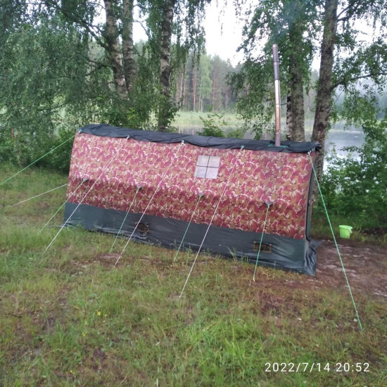

Как только что, в какой то теме, Алексей Александрович написал, что тот кто попадал в сильный ветер, тот ставит на все растяжки. Я попадал в сильнейший ветер вдвоём с женой, в прямом смысле слова, висели на стальных перекладинах шатра.
Вот как я ставлю на все растяжки, мне это не в тягость, зато когда сильнейшие ветра(иногда с дождём), мы спокойно спим в палаткой с печью пдг.

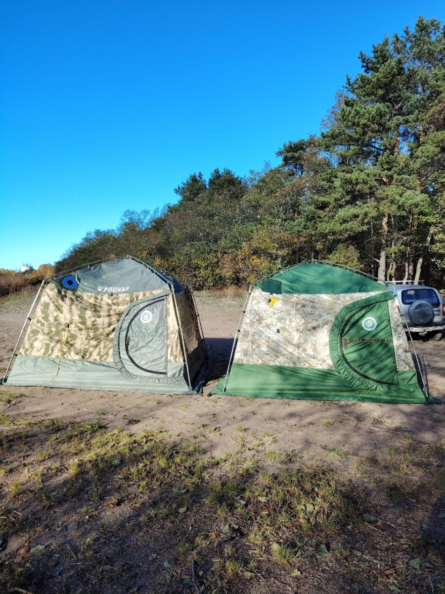

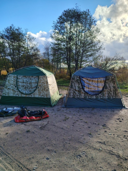

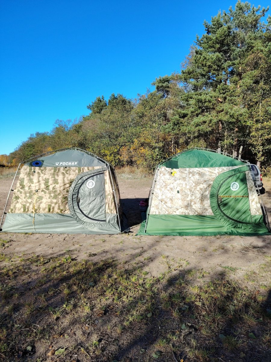

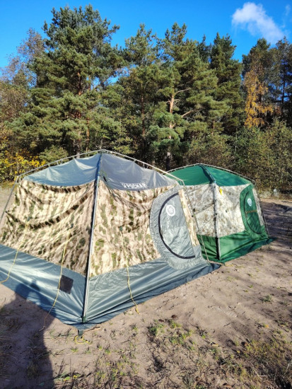

Получил МБ-33, съездил в лес, чтоб собрать , осмотреть. Первая приятная новость, МБ-33 идет в сумке от МБ-15, РС-33 в сумке от МБ-104, она меньше. Вторая и самая приятная новость это каркас, он просто пушинка по сравнению с анодированным железом , 3,7кг из Д16Т и 9,8 из стали. Собирается палатка интуитивно просто. Понравилось наличие вентиляции, ее прям много. Швы у палатки не герметизированы, но мне это не важно. Главное это каркас и цвет, фирменный камуфляж- суперский цвет, внутри даже с наличием одного окна очень светло, мох гораздо темнее.
Ej6YxKcyyr0KgAXyhdmdIftaZdsxt5_OBerPdDcKbg4YCHnZd4orCgLDYVE3QHatzJX2f2GcUrTxezMH3wv_cWhy.jpg
_xbn7IDP2MH-XZJ1ZeVw7WJgTfUn9vvmt_PAA7wZ1UMU5und_R_4HcPMxLHenEBj5zkn3sycT2urMycggAHzSA0U.jpg
Ly3R4kyl-YiaJ9_vJhyyur7lUPVDF-J83NNVsVZyXkMfA1Y1o6H7P-Smp-ixMpQbg4o8W0ySM6UzafCkIwVKBvSj.jpg
На следующем фото, РС-33 на каркасе из Д16Т, сразу видно что палатка имеет меньше складок и более правильную форму. Этот каркас я купил отдельно.
