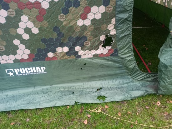

Ладно, теперь о насущном - при очередном использовании Р-63 в качестве шатра для посиделок, обнаружил, что она послужила обедом для мышек ( слава богу не летучих, крышу не тронули).

Саня, здесь только заплата. У меня случалась подобная дыра на 104-ке, только не от мышей, а от прожога. Ателье из-за больших размеров палатки не взяли. Пришлось самому дома. Два квадрата ткани желательно мобибной с двух сторон, чтоб эстетично было, садим на клей для фиксации и сшиваем. Разделки для дымохода подобным же образов вшивал. У тебя там несколько дыр, поэтому несколько заплат. По юбке в один слой можно, там не до эстетики.
Re: Петрович. Перезагрузка!
Да понятно что заплатки, будем лечить, что поделать!

Можно попробовать заплатку на силикон посадить , у меня не плохо держится.

Да, заплатки на силикон, разглаживать и шить пока он не застыл. Потом опять разгладить, чтобы в швы и в нитки силикон затек.

Так и сделаю пожалуй, стена вертикальная не так критично по воде будет!
