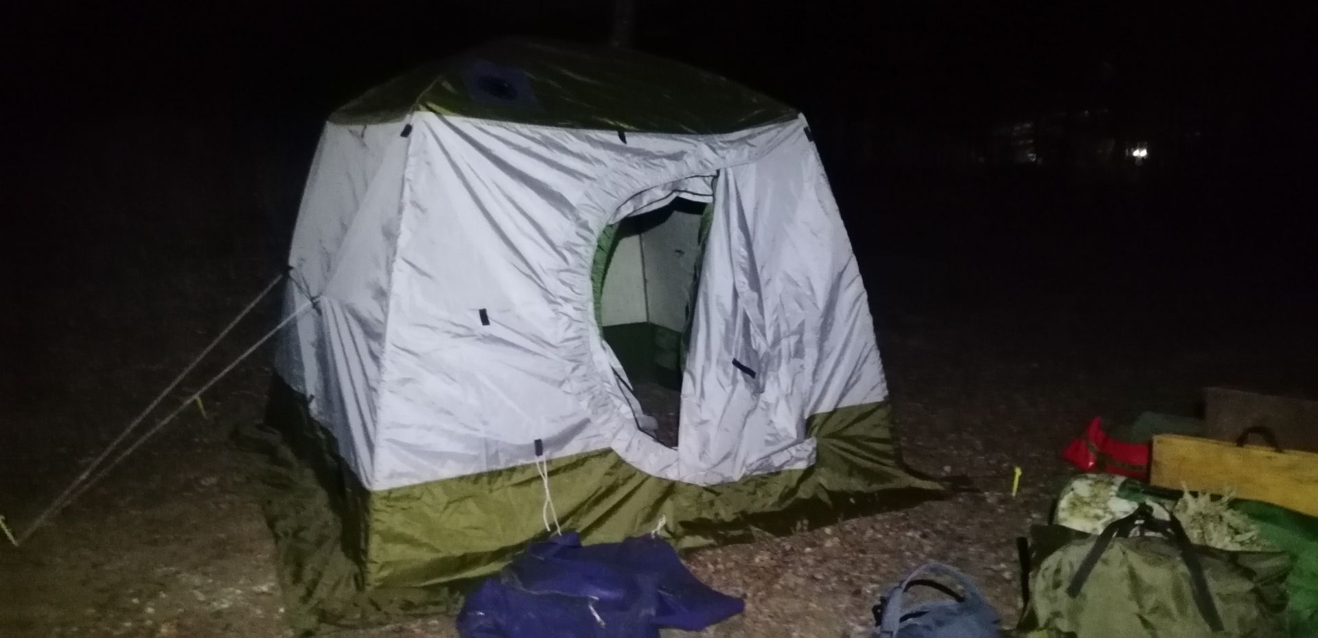

Всем привет! Воскресенье, вечер, время 19.00 звоню другу:-"поехали в баню", он в ответ:-"сейчас ребенка искупаю". Вот мы около воды ставим МБ-15, смотрим на звезды , на улице 15 градусов тепла и думаем ставить накидной тент или нет. Тут ветер подул и мы решили, что гораздо проще убавить, чем добавить! Кстати тент накидной просто накинули и растянули оттяжки, даже не привязывали к палатке. Блин как же классно было париться и купаться ночью, еще бы с ночевкой остаться... В общем потрачено 10шт топливных брикетов, притом что жара была такая что на полу сидели за 2,5 часа парения.

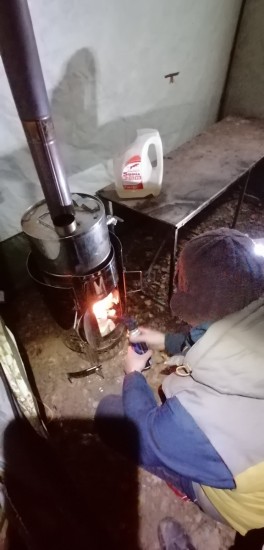

Александр я не знаю как работает фирменный внутренний тент, но по своему внутреннему тенту могу судить. Прошлый год мы всегда его использовали как раз с КЦ-4, пробовали с паробомбой это жесть лютая, но есть "обугленные" которые использовали мб-15, внутренний тент, тёплый пол и паробомбу... Кц-4, мб-15 и самодельный внутренний тент прокачивали 4 человека с вениками без теплового пола в любую погоду, но без запаса, если постелить пол то будет запас и нужно будет придушивать печь. Но большой минус внутреннего тента это монтаж и он сжирает внутреннее пространство, при использовании внешнего внутри гораздо больше места и это у меня ещё на внутреннем дверь открывается наружу.

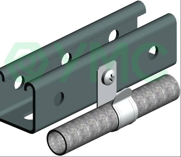

^Илья^ писал(а):Ещё скажу, как только найду крючки крепления тента к трубе 16мм, обязательно сшью мб-15 с креплением тента на крючках, штатный каркас с сумкой у меня есть, лежит в гараже, ждёт своего часа.
Илья, ищи зажим под трубу из системы пружинного крепежа. Типа такого:

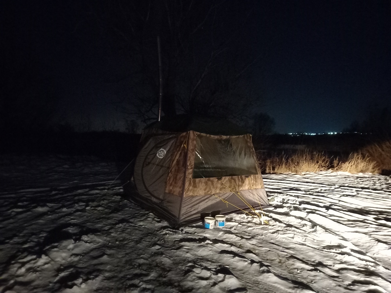

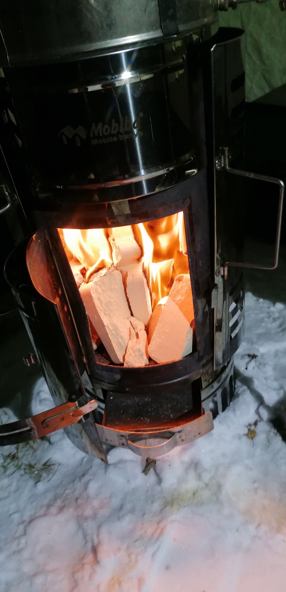

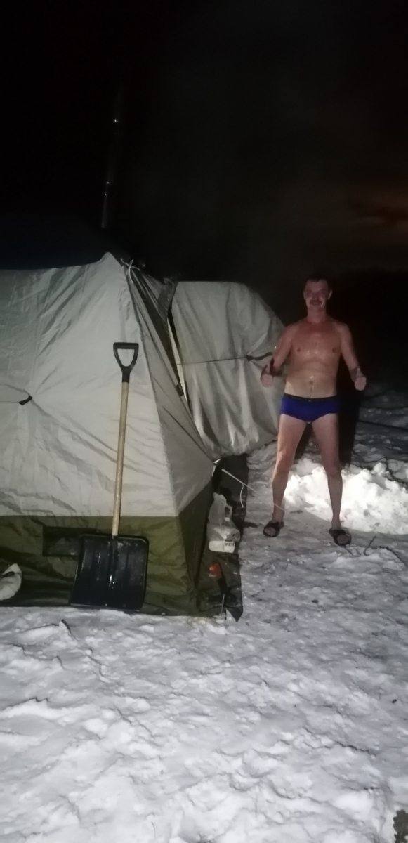

Добрый день! Вчера парились с мб-15 с накидным тентом без тамбура, с печью кц-4. На улице минус 10, без теплового пола, на полу снег. Переживал сильно что не прокачает, что взял слишком мало дров, всего пачка топливных брикетов. Приехали на место, почистили место, расставились, закидываем 6 топливных брикетов, печь выходит на режим и мы в панике открываем дверь и закрываем зольник, придавило паром так, что кожу обжигало. Закрыли дверь, отрегулировали горение, знатно пропарились потом в снег. Блин в снег жёстче нурять чем в прорубь. В проруби гораздо теплее, чем в снегу) Три часа парения, 10 топливных брикетов и много счастья! Накидной тент без тамбура на зиму маст хэв!
