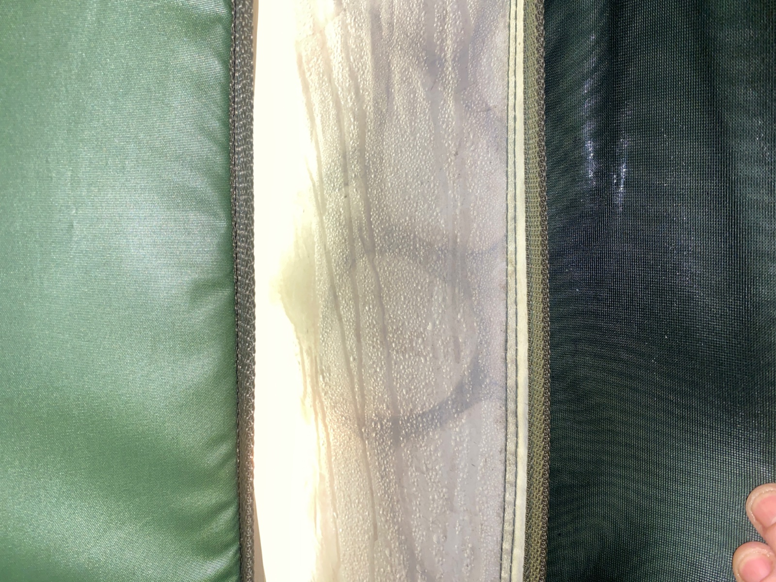

Вот вчера в бане был (МБ-442 на стационаре, сейчас с Паробомбой), сделал фото внешнего слоя изнутри.
Если-бы парильное отделение внутреннего слоя палатки и перегородка были бы сделаны с пропиткой водостойкой, было бы вообще идеально, но это хотелки, она ведь позиционируется как жилая. Но и с родным внутренним слоем условно дышащим кондиции всяко лучше, чем в однослойной, даже Жига-3 прокачать может при желании
А внутренний слой сухой
Это конденсат на внутреннем слое торцевой стены между дверей
