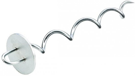

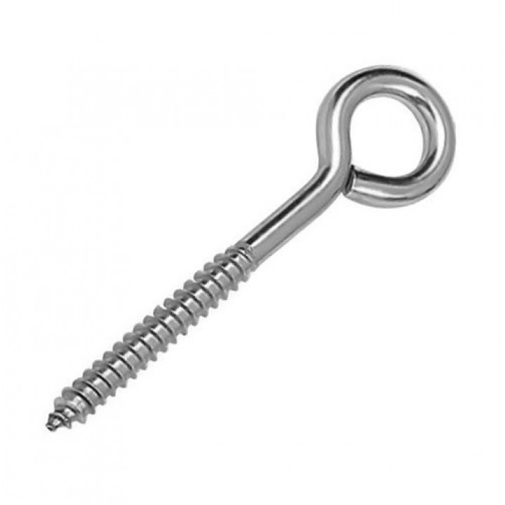

Шутки-шутками, но вот действительно спиральные колышки продают...

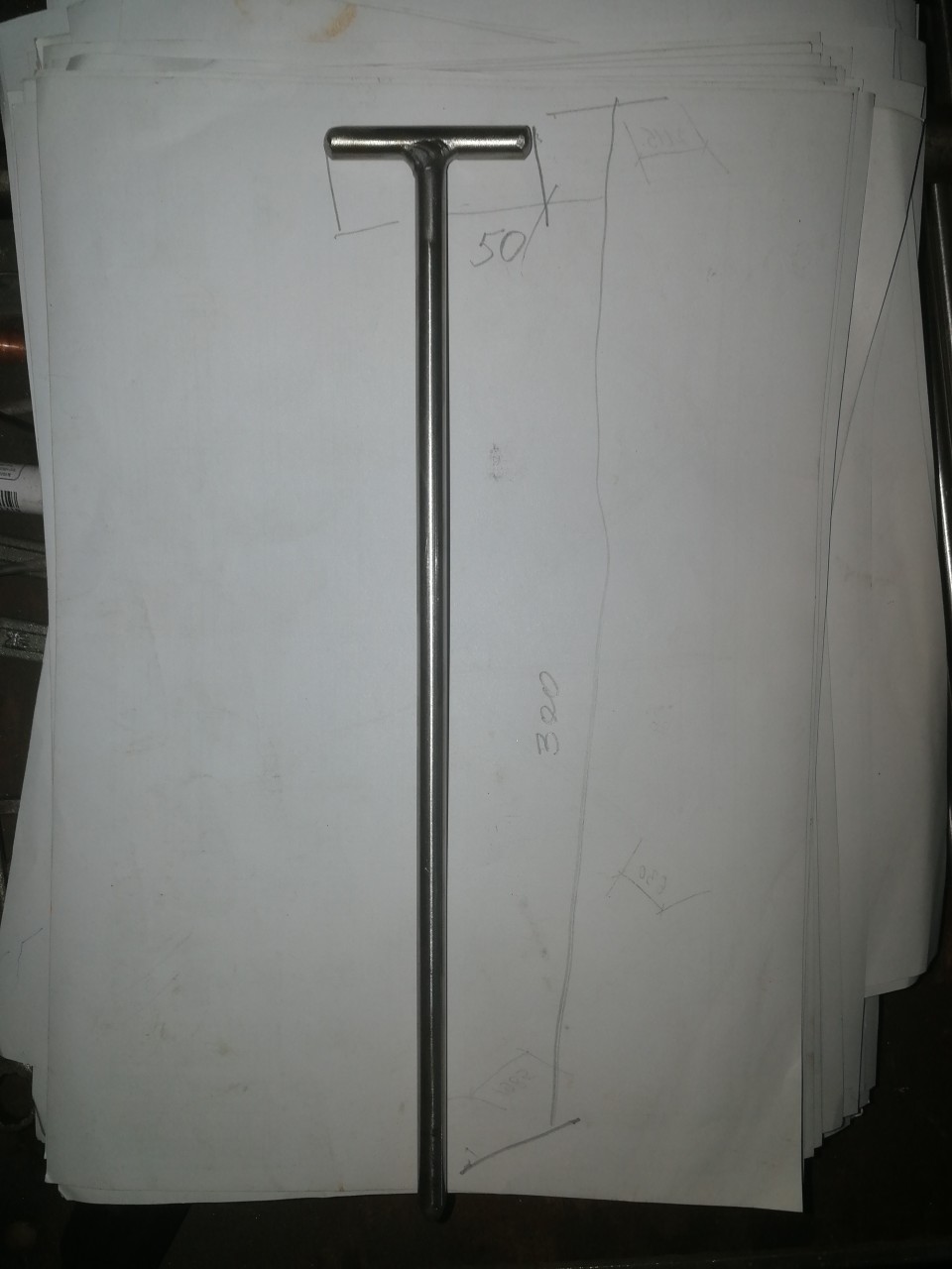

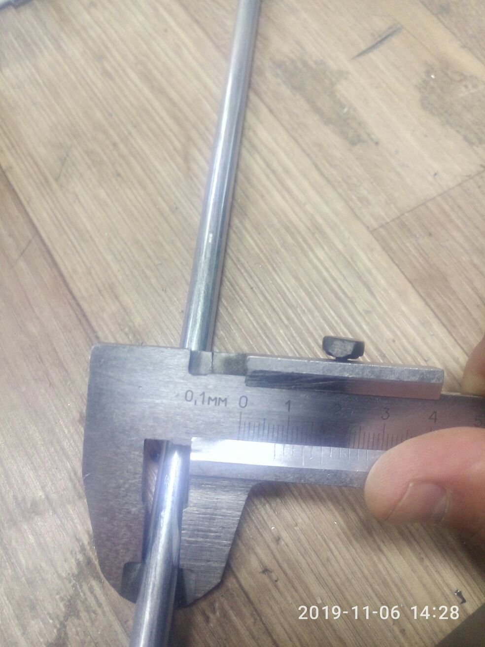

30 шт для 2х Мб-15 думаю мне с лихвой.Диаметр 8 мм, нержавейка с примесью титана, эта сталь используется для снаряжения альпинистов, (марку стали не скажу, на заказ не делаю, просто хвастаюсь) очень легкие и вбиваю в любой грунт.

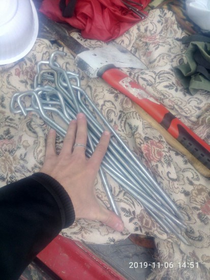

Всем привет, хочу поделиться своими колышками из прутка металлического, d=8мм. Думаю может пригодится тем у кого сварки, как у меня нет по рукой.
Использовал их много раз уже, забивая в грунт с помощью обуха топора, выдержали.И насчёт удобства тоже замечательно, если ставлю баню К1 с тентом, то сначала вбиваю их в установленную палатку (в Углы) не до конца,а потом нанизываю углы тента накидного и забиваю до конца . Вытаскивать тоже удобно, проблем не испытывал.
Заранее скажу что на изготовление 1-го колышка уходит минута от силы, вместе с подточить и отпилить болгаркой... Для изготовления нужен сам материал для колышка, какая нибудь трубка металлическая, тисы и болгарка что бы отпилить и обточить, на совсем "дифицит" инструмента можно и пилкой по металлу и напильником обойтись. В общем далее постарался описать как я их изготавливал(читать коментарии к фото).

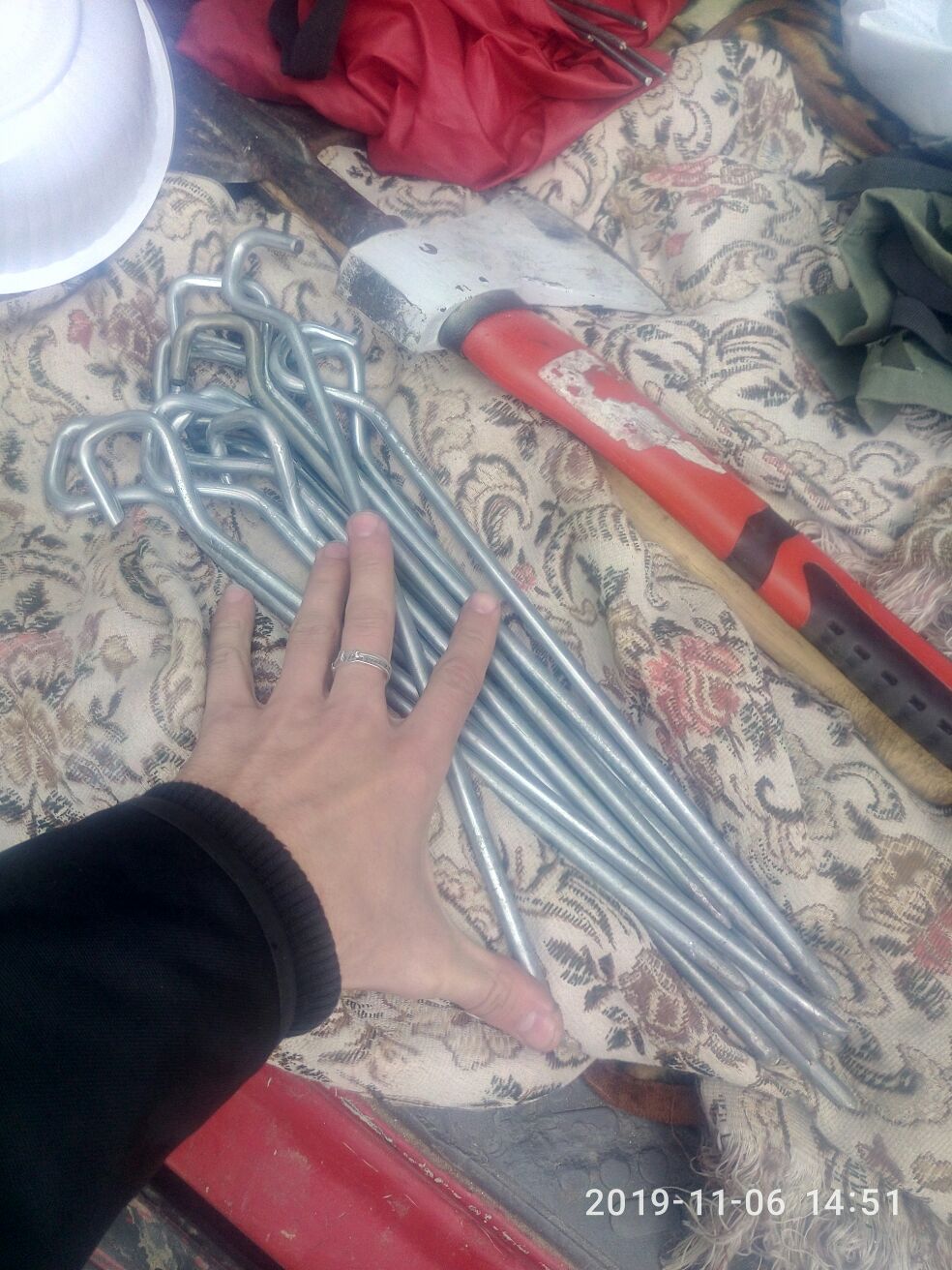

Вот такие колышки у меня получились, проверку прошли,  не одноразовые.

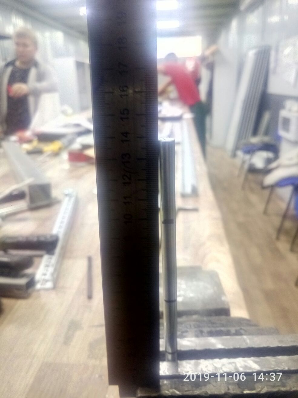

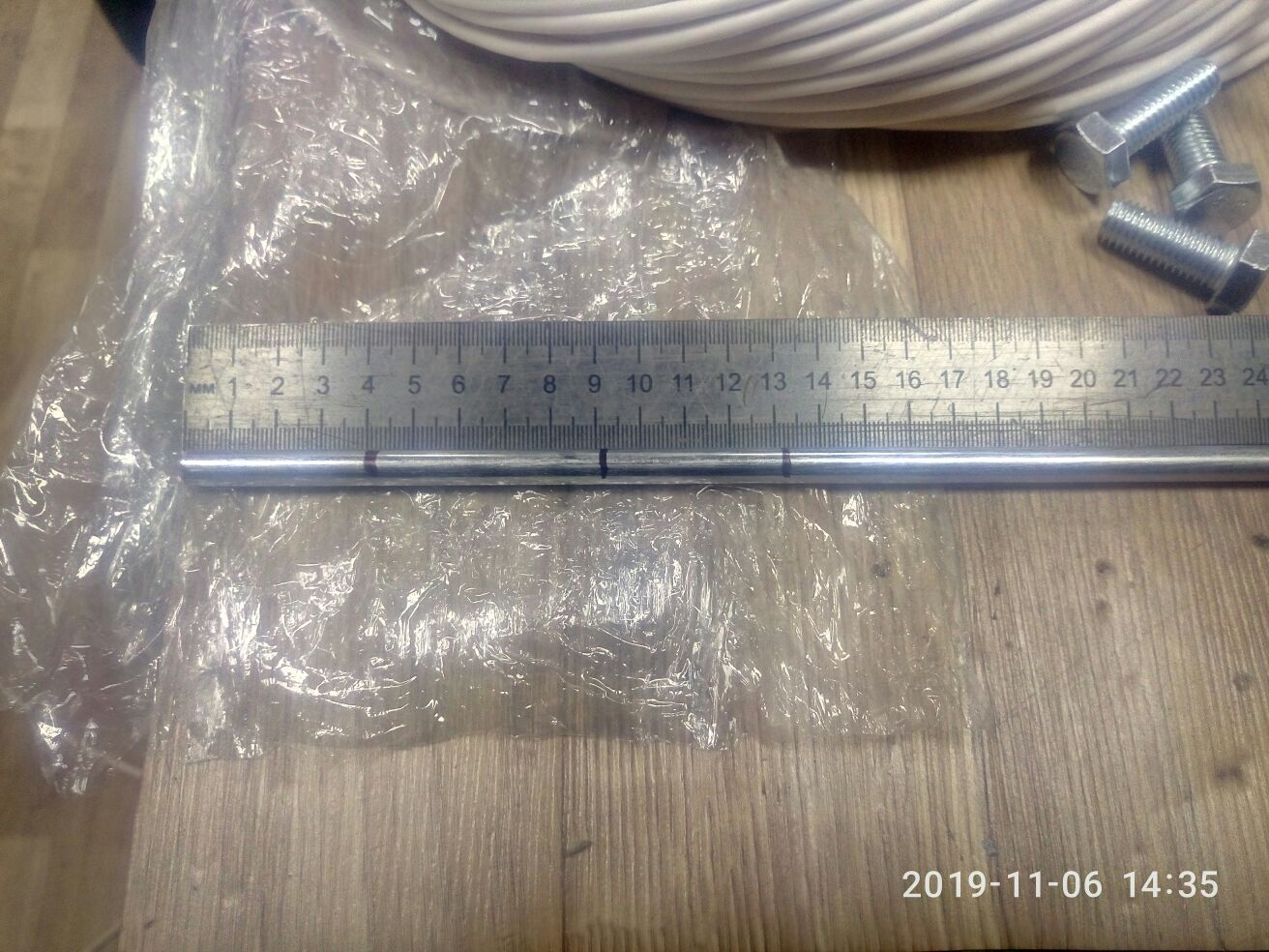

Размечаем как на фото, соответственно всего 3 гиба.

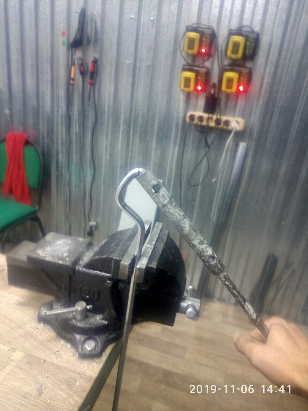

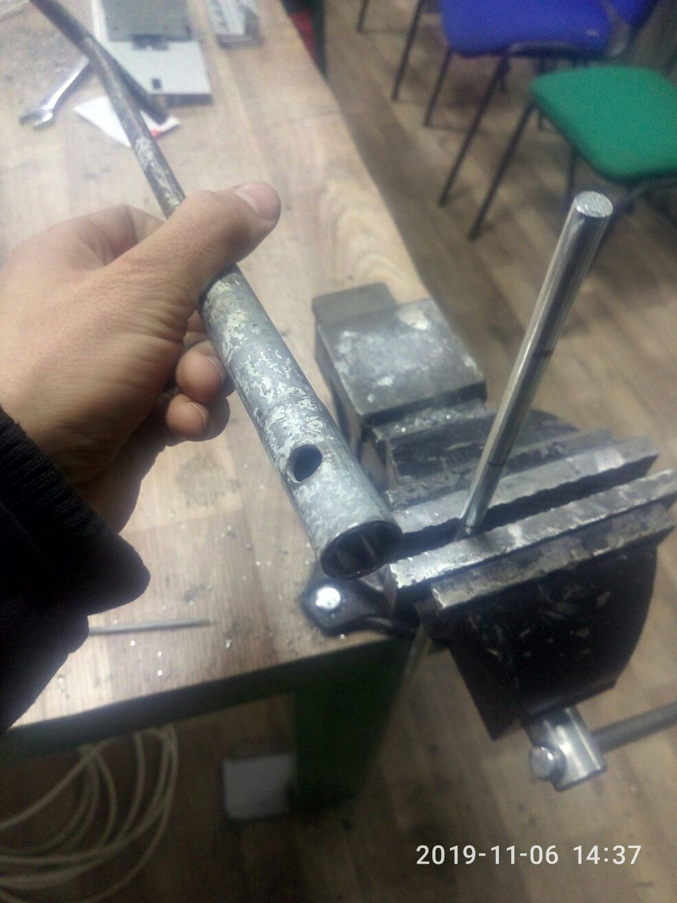

Устанавливаем в тисы примерно как на фото и гнём на себя, градусов до 75.
Гнул с помощью воротка, из ключа трубчатого на 13.

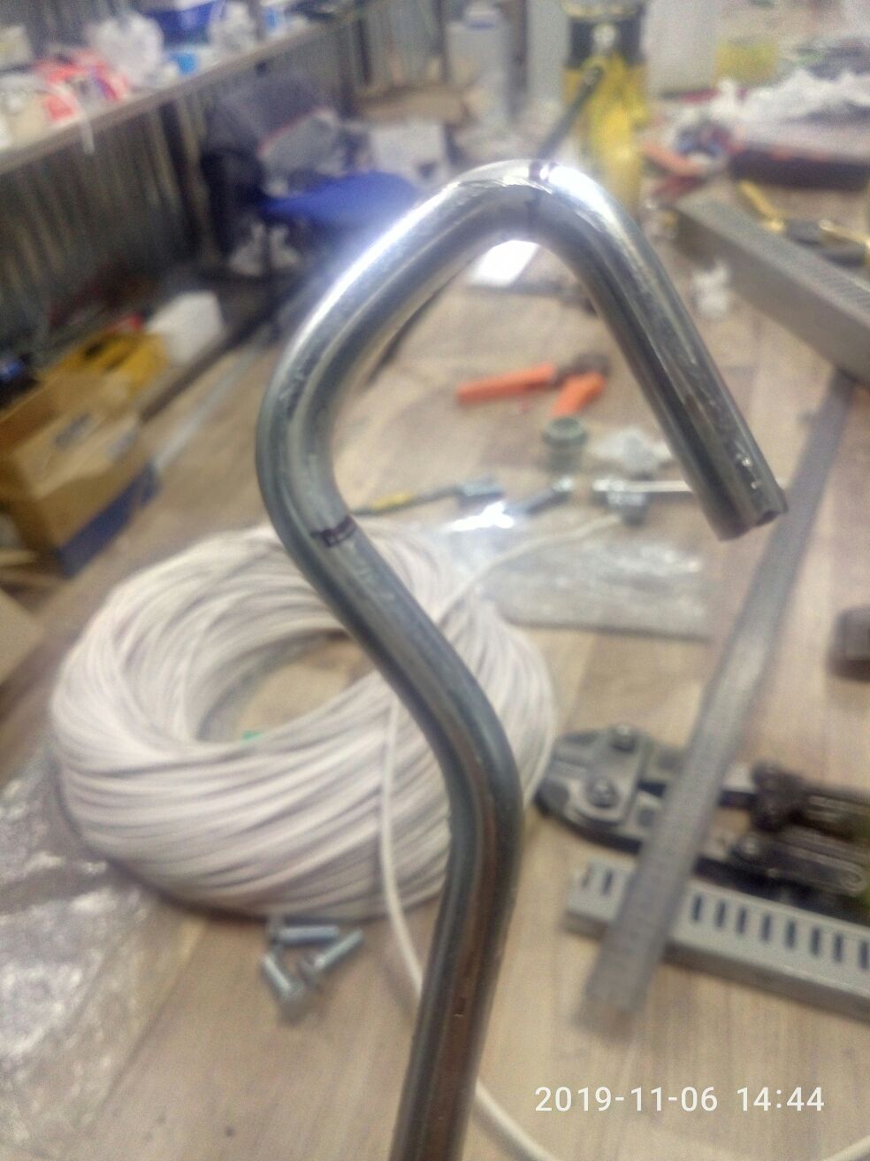

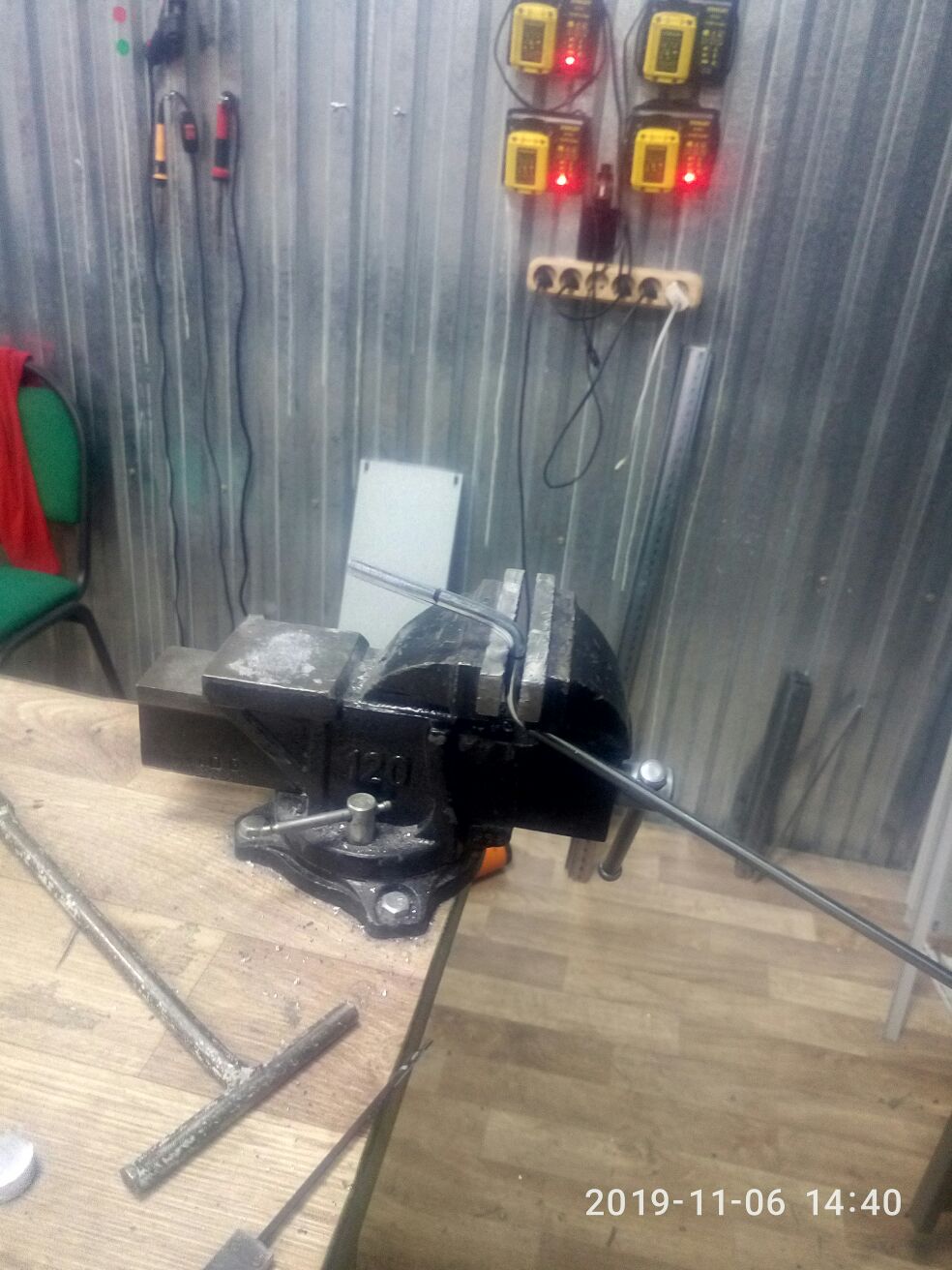

Первый гиб примерно градусов 75. Конечная точка как на фото.

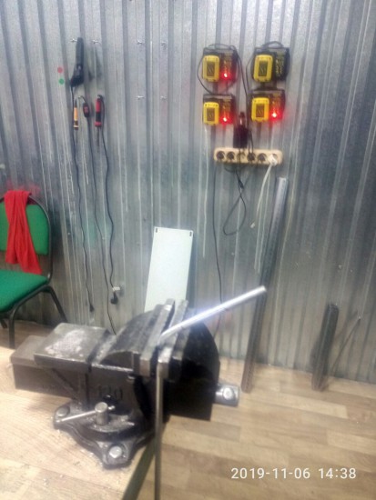

Второй гиб примерно параллельно прутку. Гнём с помощью удлинителя (любой трубы похожей по диаметру отверстия с прутком).
Догибаем третий гиб, что бы верхушка колышка была параллельна прутку, так его не будет гнуть при ударе сверху.

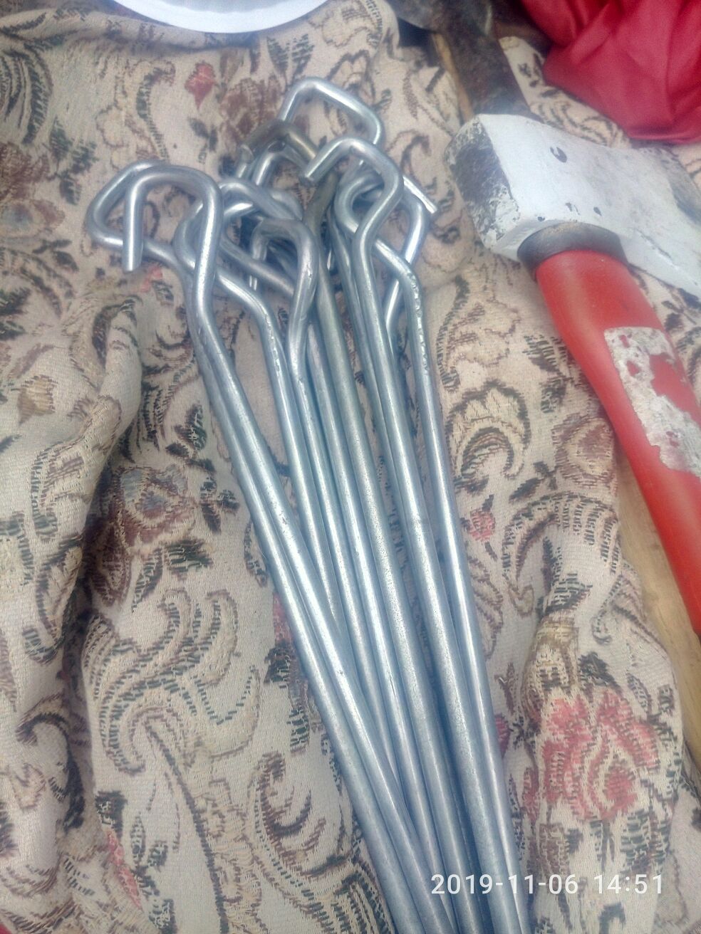

Вот так получается в итоге. Далее отпиливаем по длине какие захочется. Обрабатываем края, под конус и усё)
Вот такой пруток попался мне, но думаю можно и с арматурой попробовать.
Вот таких колья получились.применял и в песке, и в земле, и в горах где камни попадаются.
