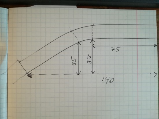

По каркасу более подробно: В состыкованном виде в спокойном состоянии получаем трапецию с боковинами 166 см и горизонтальной частью 198 см. Итого 530 см, для "аппендикса" делаем 550 см.

Что-то я затупил :). Этих трапеций две и они ставятся буквой Х крест-накрест, я правильно понимаю?
Или это две параллельные трапеции?
И да, какова длина гнутого сегмента?
Если трапеции две,то это две конструкции по 5.50м, как я понимаю. А следовательно, у меня не хватает метра сегментов :))

Alex Red писал(а):Что-то я затупил :). Этих трапеций две и они ставятся буквой Х крест-накрест, я правильно понимаю?
Леш, все верно, 2 шпангоута крест накрест по 530 см (оригинал) Длина сегментов любая может быть, лишь бы рекомые пропорции выдержать (166+198+166 см) Загиб 23 градуса, но проще же можно сделать!!
Я же не зря сегмент с загибом на тетрадном листе обвел. Все помнят, что клеточка=5мм :) Срисовал себе шаблон и загибай по нему. Но все-таки советую место загиба сделать из шпильки+2 трубки-переходника на концах. Будет проще и гнуть, и в дальнейшем собирать.

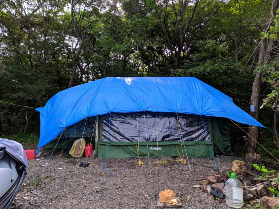

Готовимся к Тайфуну "Лин-Лин" порывы ветра до 35 м/c
Re: Веранда пляжная ВП-33
Ждём результатов, как выдержит Тайфун :!:

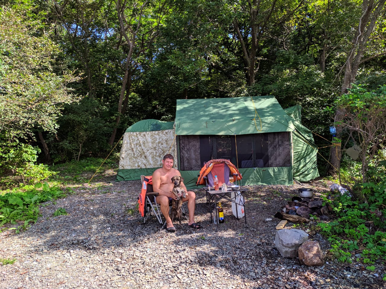

Выдержала отлично, скрипела, напрегалась, но всё целое! Оценка 5 баллов! Фото и видео после нет, батареи разрешились. На тенте ночью отрывались растяжки приходилось ночью перевязывать, веранда с баней не разу не чего не перевязывал!

А зачем тент натягивал? Надо было так пробовать.

Так можно пробовать дома в огороде, а остаться на острове ночью в тайфун без крыши над головой, да ещё и с семьёй, не очень хотелось. Поэтому решил перебдеть и укрепиться максимально, к тому же не известно было какое будет количество осадков.
Рисково, надеюсь все риски были учтены. Хорошо что всё закончилось без последствий. Каркас доказал свою эффективность и надежность!

Все риски учесть очень сложно, но я старался) Мы штормуем каждый год и это всегда лотерея под названием что останется с утра! Обычно оставалось мало, с утра собирали вещи по всему лесу, китайские кухни просто разрывало. В этом году благодаря Мобибе все целое!
