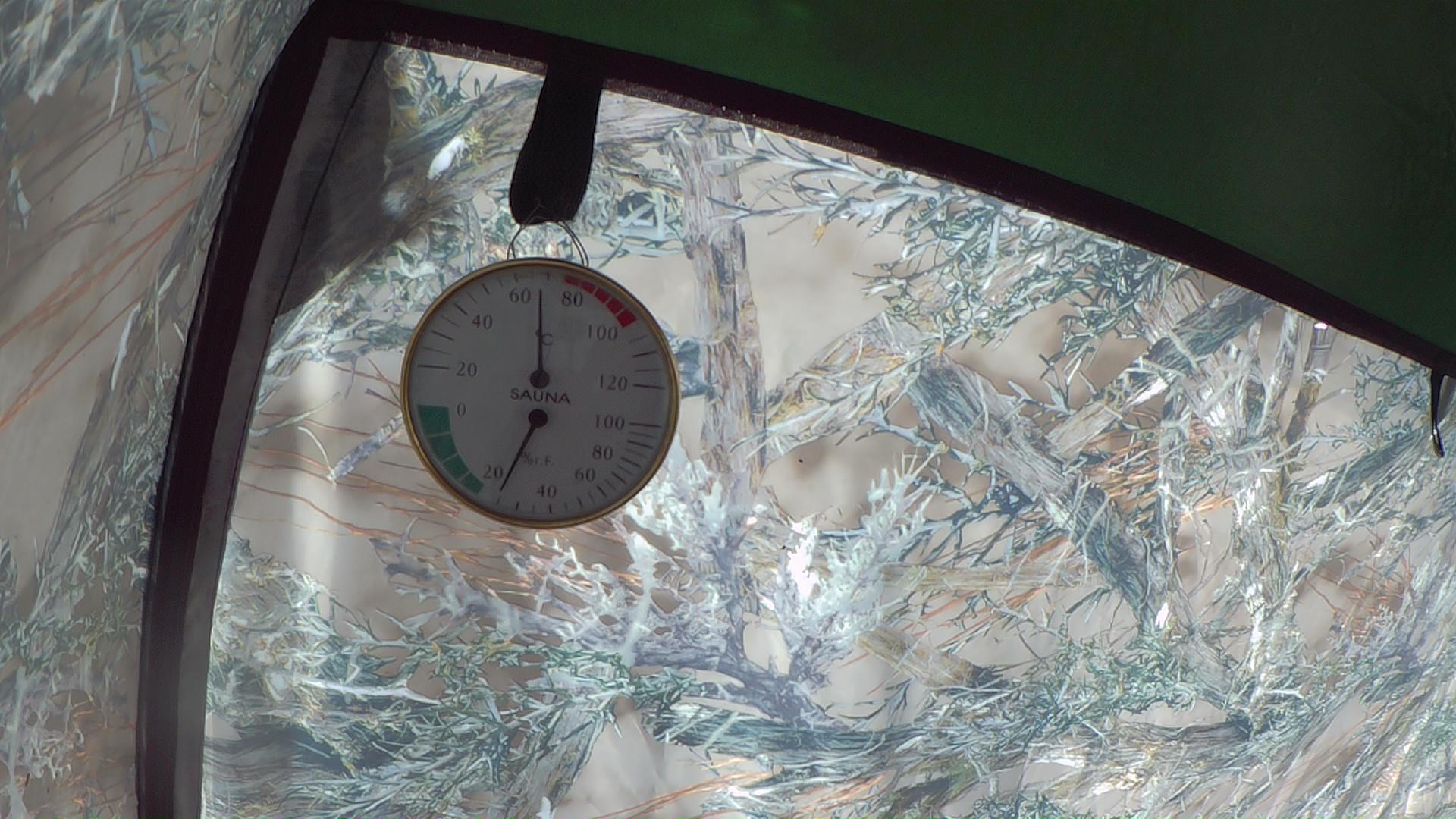

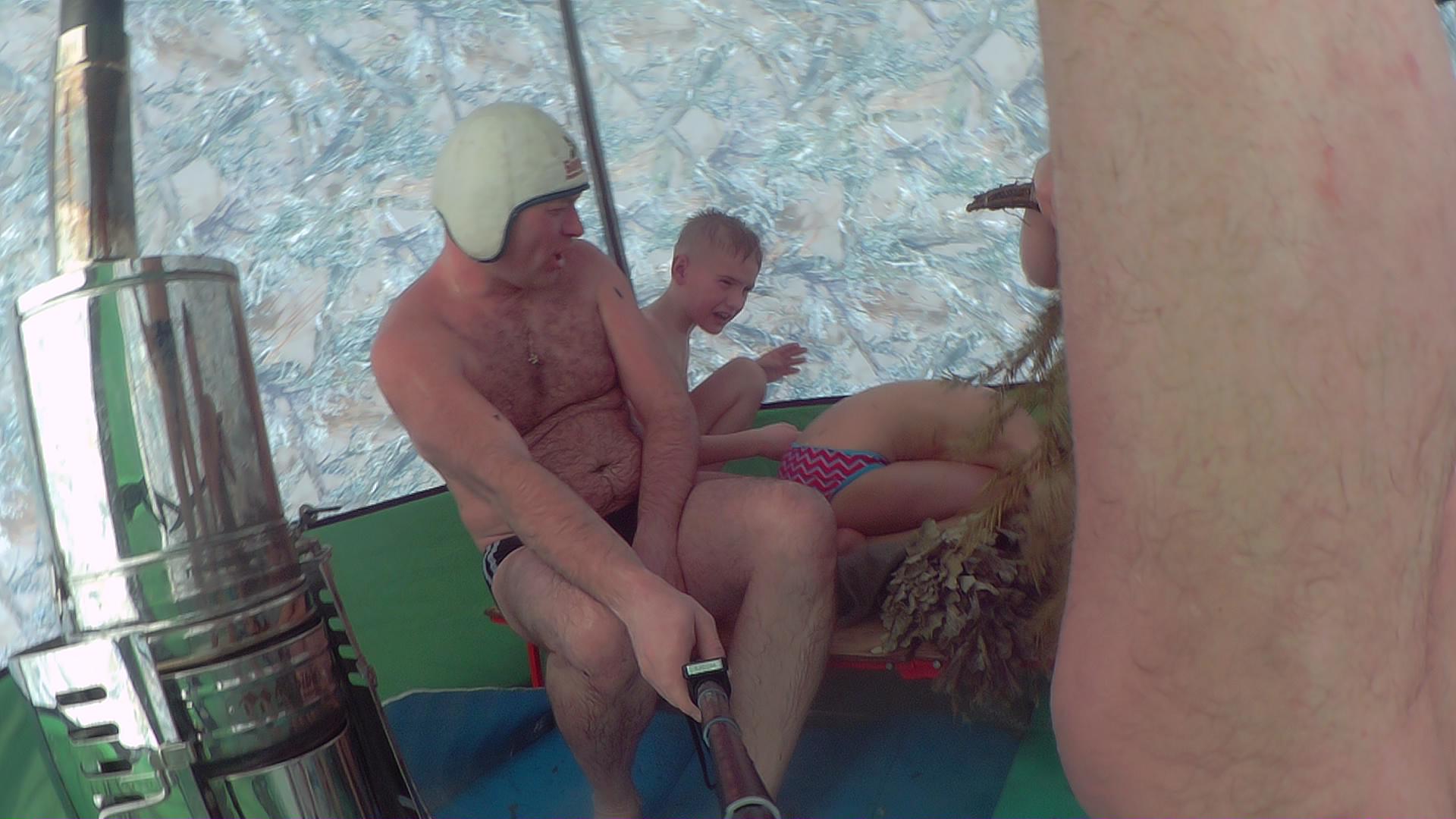

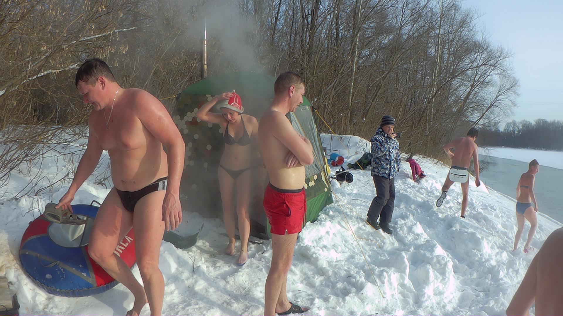

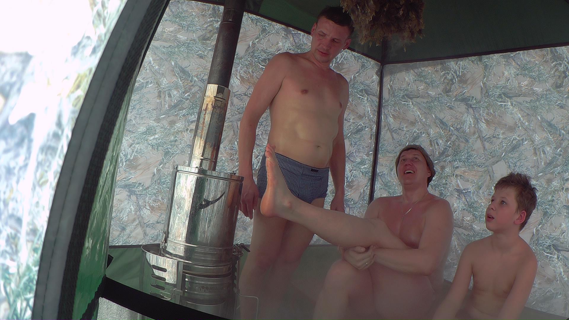

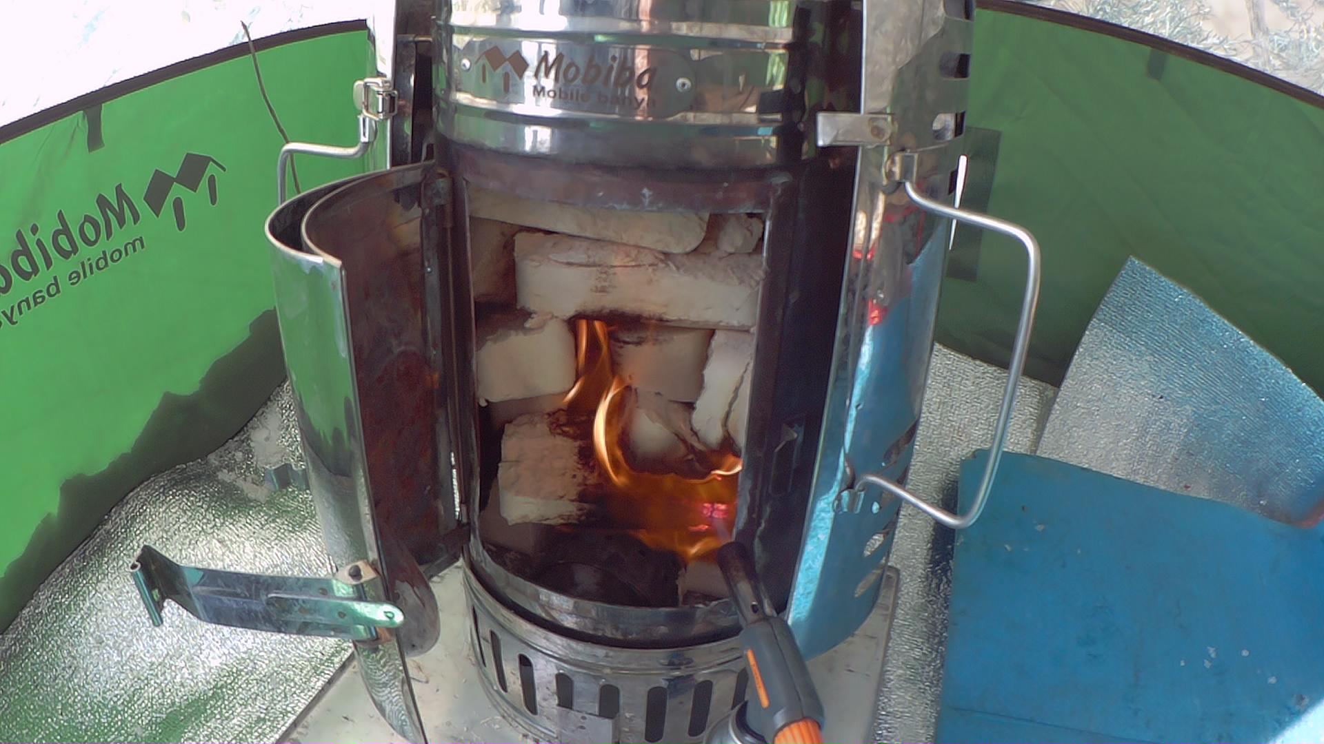

На выходных открывали весенний пляжный сезон. Поставили 2 бани МБ-10 с Гравицапами 1 и 2.
В этот раз баня получилась более спортивная, от машины шли пешком по лесу метров 700-800.
Пока дотащили кучу вещей, уже запарились. Утеплили пол, поставили отремонтированный полок ПС-350, на этот раз он выдержал кучу народа. Затопил печь 8 брикетами сразу, потом подбрасывал по 2 штуки по мере проседания углей. Старался следить за уровнем воды и вовремя доливать воду.
Первый заход просто грелись и беседовали. Через полчаса от затопки мы уже выбегали в речку.
Потом было много заходов, парений, купаний, обливаний.
Детям было жарко даже на низком полке и они постоянно лазили под пол за снегом.
А потом все дружно ринулись в речку охлаждаться.

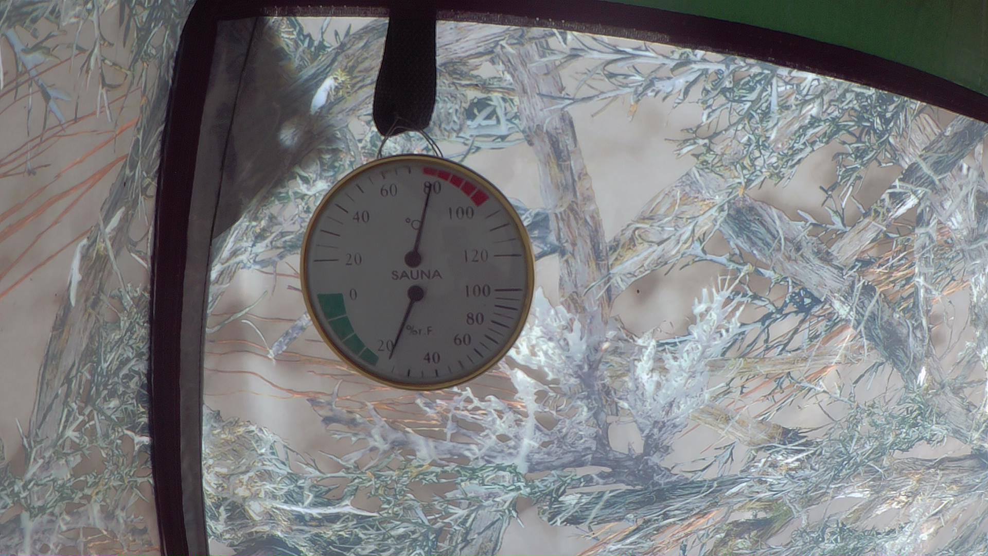

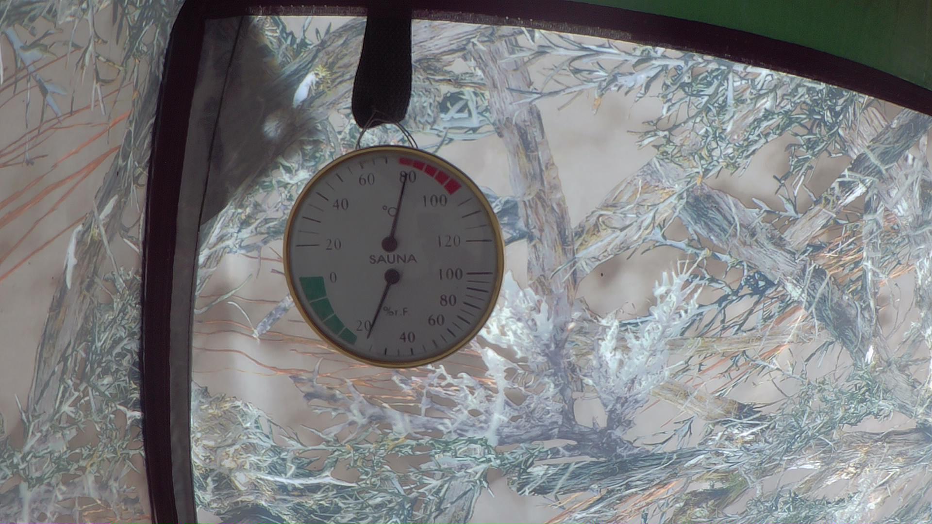

Температура и влажность в автомате, на уровне плеч, держались в пределах 60/40 – 70/25, максимум добились 80/22. Камни хорошо прогревались от разогретых стенок топки и мы часто пользовались этим, добавляя влажности.
В условиях постоянного шастанья в реку и наличия большого количества народа в однослойной парилке, я считаю вполне достойный результат. Для более комфортного парения зимой желательно использовать второй слой, ставить ПС-700 и пускать в баню меньше народа.
