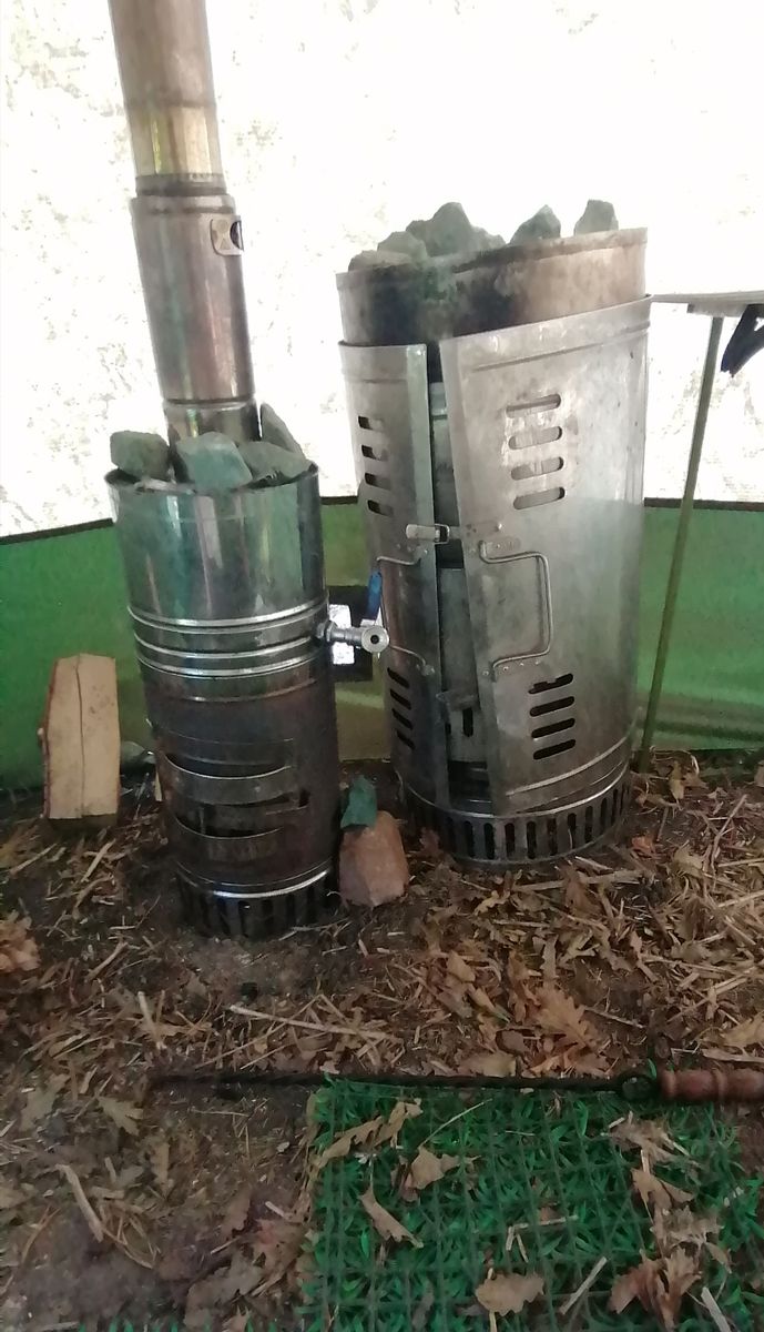

Re: Тест Паробомбы, обсуждение.
Неделю попарившись с парабомбой с грустью смотрю на Жигу.
Отличное фото сравнение, сейчас товарищу отправлю, чтобы Парабомбу ещё больше захотел :mrgreen: а то уже осень скоро и бедной КЦ-3, в Мб-15, станет трудновато :lol:
У меня все лето получилось МБ15 с КЦ4, просто потому что не успел выложить. Но никакой грусти нет и в помине. Жига ждет своего часа.
