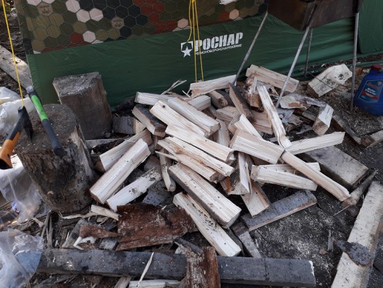

Сначала о топливе. Как я уже и писал в «Таёжке», там, где нам пришлось работать, с дровами напряженка, по крайней мере – с сухими. В качестве дров используется преимущественно сухая (высохшая на корню, это важно) ель или пихта (хотя с точки зрения качества дров – один хрен, ель или пихта). Горит она так себе и жара даёт мало. Следствия просты: дров печь потребляет много, а тепла дает… не то, чтобы мало, а, скорее, недостаточно: приходится часто подкидывать. В этом нет ничего критичного, но подкидывать приходится чаще, что разрывает ночной отдых на части и делает его неполноценным. Выход был найден. Хвойные дрова использовались для растопки печи, а дальше они заменялись на подвяленную (заготовленную 1-1,5 мес. назад) березу. Не идеал, но работает достаточно эффективно, за ночь приходится подкидывать 1-2 раза, в зависимости от забортной температуры.

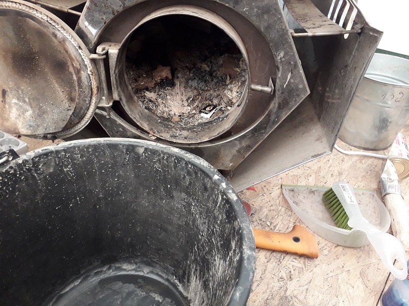

Теперь самое главное. Пепел и зола, остающиеся в топке. Их, при регулярных прочистках описанными выше способами, скапливается на удивление мало.
То количество золы, которое любознательные форумчане могут наблюдать на втором фото, скопилось за месяц (ЗА 30 СУТОК!!!) практически непрерывной работы печи. Причем, следует учесть, что в печи сжигались не только дрова, но и разного рода остающийся от кухонных работ мусор (картофельная кожура, шелуха от овощей, элементы упаковки продуктов и пр. Да, я знаю, что по инструкции этого делать нельзя, но утилизация мусора в тайге (если ты не свинья и делаешь все по закону) – достаточно долгий и дорогой процесс).
Как решить проблему очистки топки без разборки печи? Легко. Из спичек и желудей (зачеркнуто) из говна и палок (зачеркнуто) из подручных материалов изготавливается приблуда в виде совка. Вот такая:
