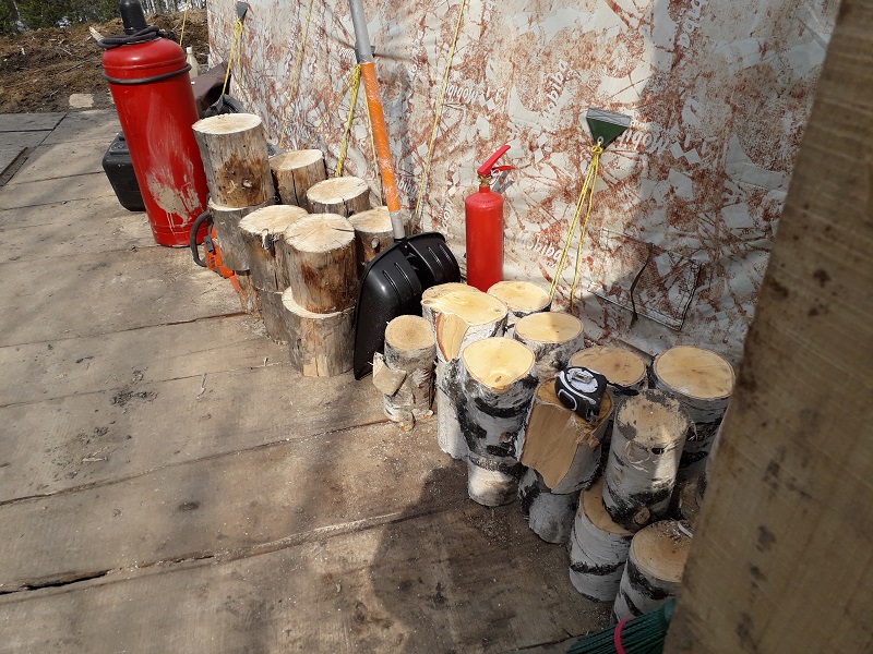

Всем здравия! Ну вот прошёл очередной выезд ( удался на славу) гости также подтянулись, но об этом не здесь :mrgreen: Согре выпало испытание качать Дачку при минус 16 точно, справилась кончено, ночью её максимум на три часа хватало и это на берёзе (руфы) , для дневных дел топили дровами берёзовыми. В целом неплохо. Кажись подружились с Согрой, понятно то что хочется из неё не выжать, но в целом жить как говорить можно. Картошечку также в фольге удобно в ней запекать ( главное не про...ть) так одна партия и того,углями стала :lol:

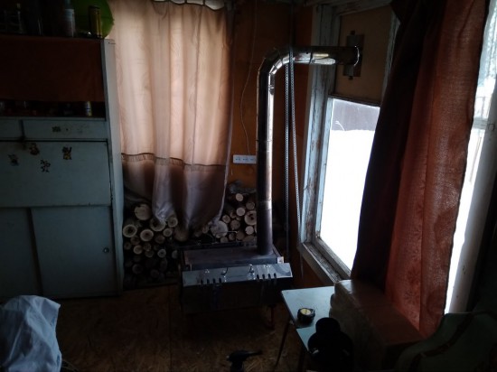

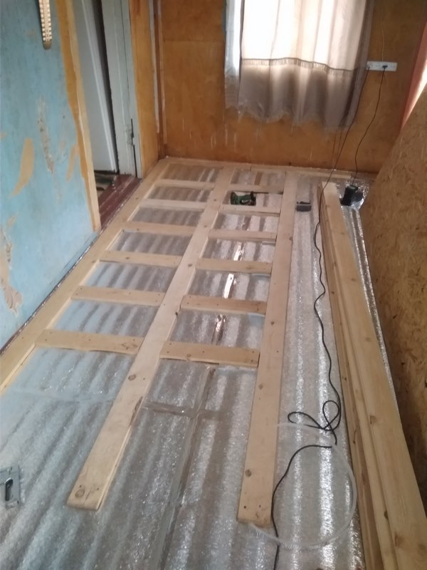

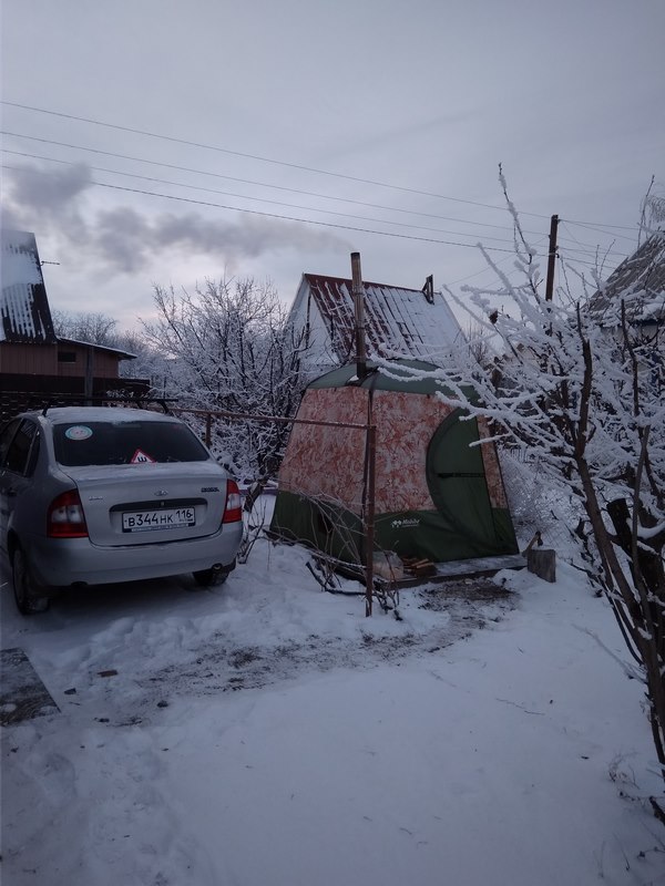

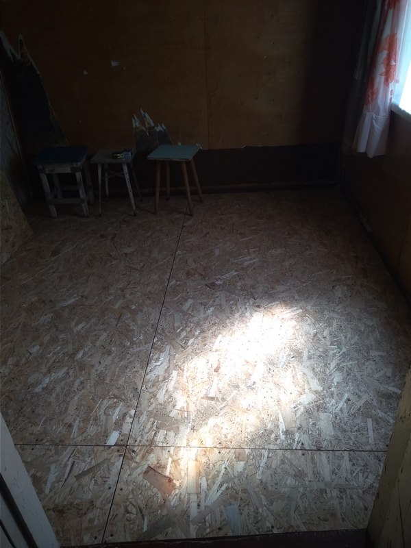

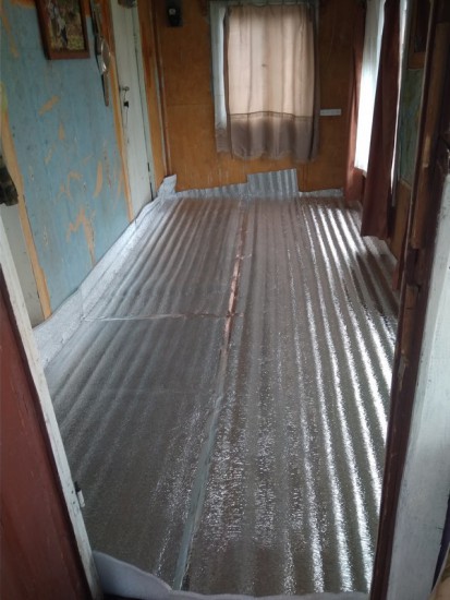

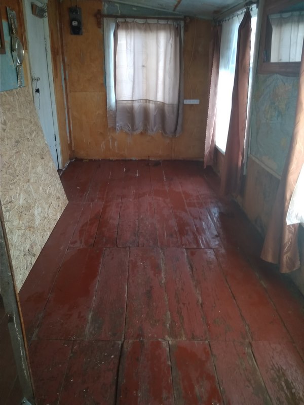

Летом утеплил полы на даче, бюджетным способом.И вот представляю небольшой отчет, как работает Согра с утеплением.
Было так
Стало так

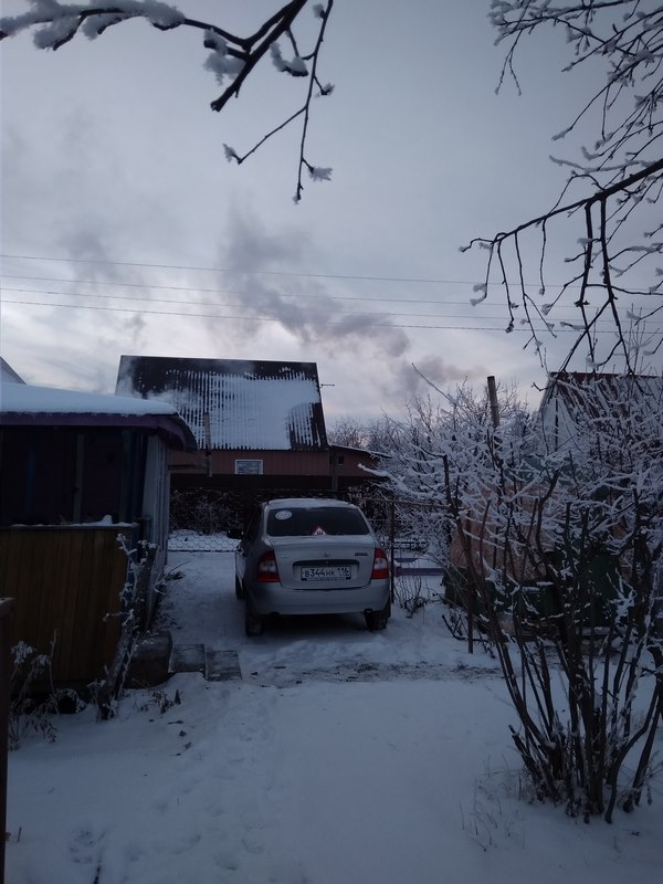

Согра в домике

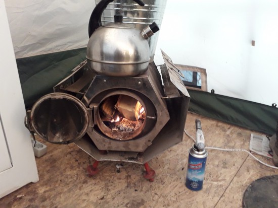

Итак, отопительно-банные печи «Согра-2» в количестве двух единиц. Одна отапливает жилой кубрик, представленный Р-34, другая – камбуз, совмещенный с кают-компанией, развернутый в Р-44. Поскольку живу я как раз на камбузе, то преимущественно о второй печи и пойдет речь. Да и топится значительно больше: в отличие от кубрика тепло на камбузе нужно практически круглосуточно, а не только ночью, когда люди там спят. Время использования, по которому написан отчет – 1 месяц или 30 календарных дней. Забортная температура – от «коля ноля» (до +5С) днем и до -15 ночью.

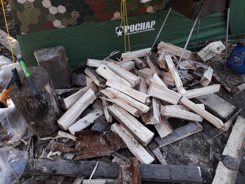

Сначала о топливе. Как я уже и писал в «Таёжке», там, где нам пришлось работать, с дровами напряженка, по крайней мере – с сухими. В качестве дров используется преимущественно сухая (высохшая на корню, это важно) ель или пихта (хотя с точки зрения качества дров – один хрен, ель или пихта). Горит она так себе и жара даёт мало. Следствия просты: дров печь потребляет много, а тепла дает… не то, чтобы мало, а, скорее, недостаточно: приходится часто подкидывать. В этом нет ничего критичного, но подкидывать приходится чаще, что разрывает ночной отдых на части и делает его неполноценным. Выход был найден. Хвойные дрова использовались для растопки печи, а дальше они заменялись на подвяленную (заготовленную 1-1,5 мес. назад) березу. Не идеал, но работает достаточно эффективно, за ночь приходится подкидывать 1-2 раза, в зависимости от забортной температуры.
Поскольку печь стоит на камбузе, то работает она, как я и сказал, практически круглосуточно. Днем – в помощь газовой плите (и магнитно-индукционной печи, и мультиварке, и хлебопечке), ночью – для подержания комфортной температуры. Да оно и понятно: горячая вода нужна всегда, и посуду сполоснуть, и постирушку устроить, а расходовать драгоценный газ (и уж тем более – электричество!) для этих целей – расточительно и нерационально. К тому же постоянно подогреваемое печью ведро кипятка – прекрасный теплоаккумулятор, в дополнение к имеющемуся умывальнику (я писал). Вообще я изначально планировал насадить на дымоход БН-12, но «не прокатило, не фартануло», как раз из-за ориентированности сборки дымохода («по дыму» или «по конденсату», такая полемика на форуме была). В общем, экспериментировать я не стал, а учел результаты экспериментов, проведенных «в гараже» Серегой (potapov sergey4), в виду чего заменил бак ведром. Получилось неплохо, а бак переехал в баню, что, впрочем, является темой отдельного разговора.

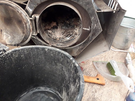

Теперь самое главное. Пепел и зола, остающиеся в топке. Их, при регулярных прочистках описанными выше способами, скапливается на удивление мало.
То количество золы, которое любознательные форумчане могут наблюдать на втором фото, скопилось за месяц (ЗА 30 СУТОК!!!) практически непрерывной работы печи. Причем, следует учесть, что в печи сжигались не только дрова, но и разного рода остающийся от кухонных работ мусор (картофельная кожура, шелуха от овощей, элементы упаковки продуктов и пр. Да, я знаю, что по инструкции этого делать нельзя, но утилизация мусора в тайге (если ты не свинья и делаешь все по закону) – достаточно долгий и дорогой процесс).

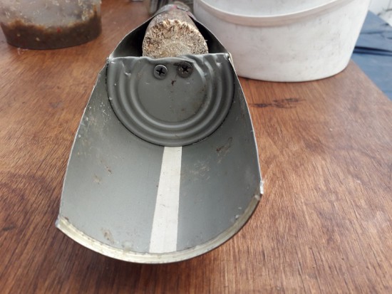

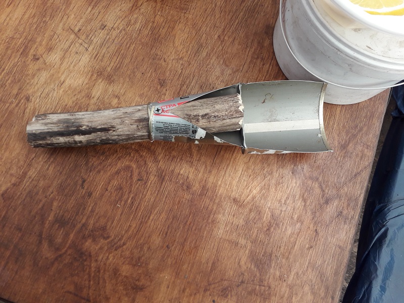

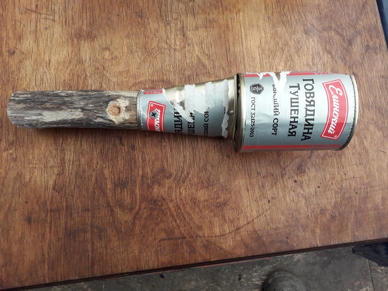

Как решить проблему очистки топки без разборки печи? Легко. Из спичек и желудей (зачеркнуто) из говна и палок (зачеркнуто) из подручных материалов изготавливается приблуда в виде совка. Вот такая:
После чего печь в течение 5-7 минут приводится в первозданный вид и продолжает радовать владельца теплом и функциональностью.

Не помню выкладывал, или нет прикупил совочек из оцинковки стоит около 100 руб. лишнее загнул, теперь он в одном из сегментов дымохода Согры живёт, причем длина практически на всю печь. Доволен им, но твой Палыч просто огонь, при долгой стоянке самое то, если нет совка. А по остальному тоже жгём в ней много чего кромя дров) и да также делаем когда много золы, действительно работает.

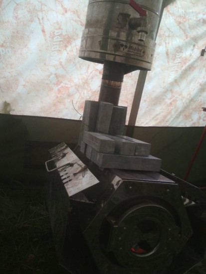

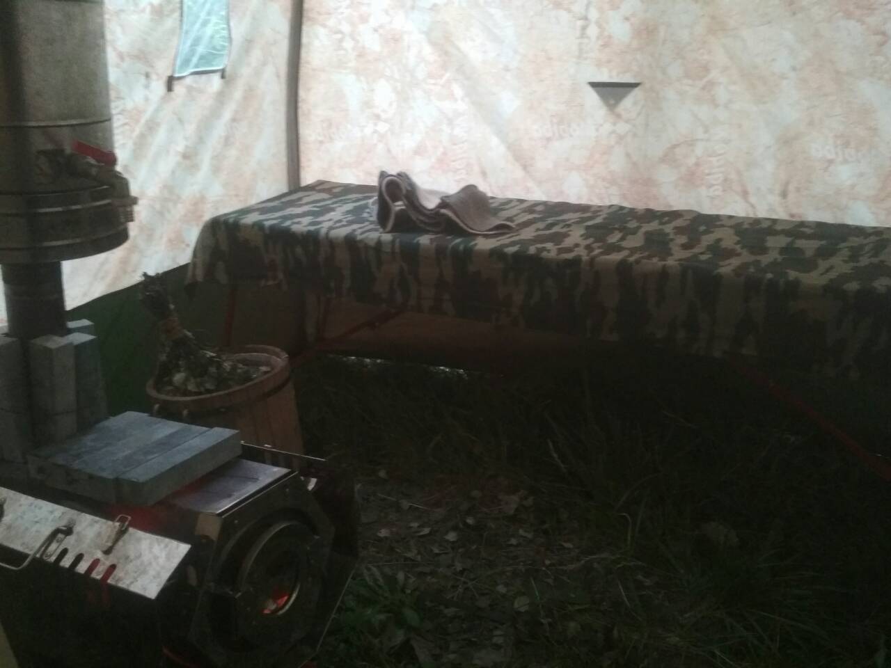

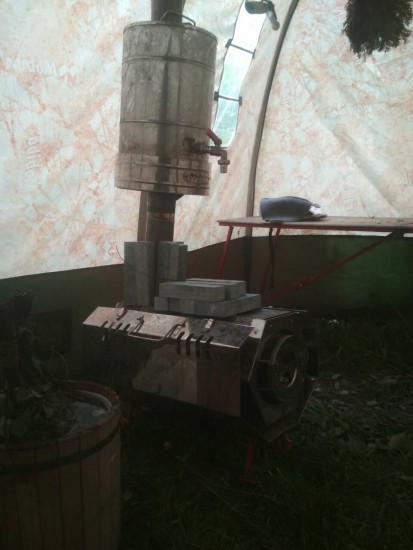

Готовлю комплект для водного похода. Комплект должен быть:компактным, не тяжёлым, но баня должна быть сухая. В связи с этим: кц отпала ( пар слишком влажный) , медиана габаритная, выбор пал пытать согру. Шалает Миша подсказал где купить талькохлорит брусочками. Добыв сей артефакт, было решено взято с собой 15 штук. Баня снова 103, для начала пробовали в полном обьеме. Результат меня не удовлетворил, с трудом градус допоз до 70. Застегиваем отделение, и дело пошло бодрее, в итоге все пляски с бубном дали максимум 95. Таки вроде бы нормально, но моя душа не развернулась без любимых 110°, в связи с этим требуются новые испитания с количеством 25 брусков))) в этом случае думаю будут долгожданные градусы))) тем более на водном походе ожидается фестивальный режим у бани, в этой связи будем добиваться сталиварни)))

такие эксперименты я уже делал, Согра не для бани, если только в связке с КЦ-3.

Таки мы легких путей не ищем))) и привыкли добиваться желаемого))) тут надо понять, нужно либо чуть больше камней или связка быстрых и долгих. Нужный эффект почти достигнут, необходимо немного доработать напильником)))

Делал баню с Согрой более 20 раз. Согра может сделать баню летом и даже выдать кратковременно 110 градусов, но только в десятке. Объём парильного помещения Инипи, 103-й, 104-й больше, поэтому в этих палатках будет очень сложно разогнать температуру до сотки. В этом случае очень важны сухое топливо и какие камни используются. Например, на сплаве на подножном корму и голышах с реки мы так и не смогли нагнать больше 70 градусов в десятке. А на сухом топливе и с 10 кг жадеита несколько раз легко разгонял до 100. Отчётов несколько, один из них в этой теме на стр.33. Однако, будьте осторожны - металл Согры тонок, и когда она раскаляется до красна под камнями, то варочная поверхность проседает быстрее, чем допустим, на Медиане, а также при сдаче воды на камни её слегка ведёт и засунуть в неё седьмое колено потом проблематично. У меня товарищ правит авто и уже несколько раз выстукивал печь изнутри прямо на реке. Но пока всё работает без проблем.
Сообщения: 2671
Благодарил (а): 3797 раз
Поблагодарили: 3144 раза
Артём. Нужно пробовать со 2 слоем. Разумнее будет.
