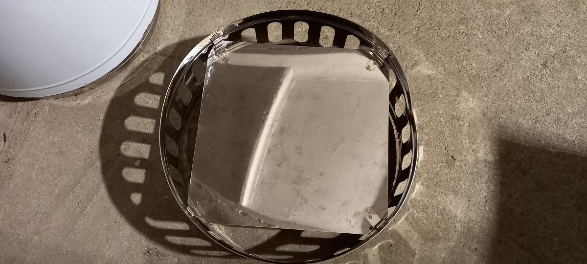

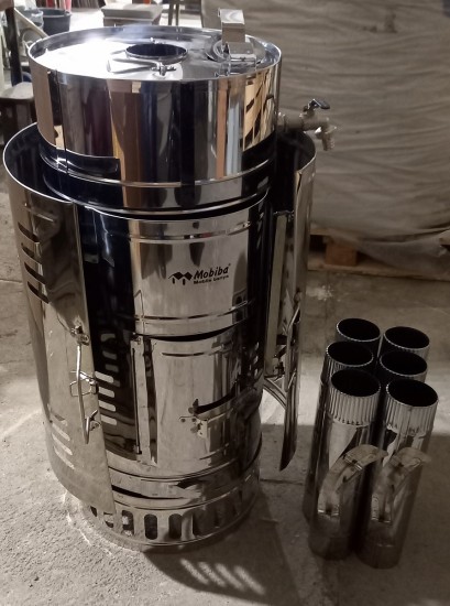

Ну, вот и на нашей улице мини-праздничек нарисовался:
Немного замяли корону, но никак не критично, за пару секунд исправляемо
И вот она, красавица!
Что могу сказать в лобовом предварительном сравнении ПБ-2 и ПБ-3. Качественная составляющая неуклонно уходит все выше и выше. Из принципиальных - многие места крепежа ушли в вариант заклепок, более плотная фиксация заливной крышки и топочной дверцы. Внимательно обследовав обнаружил интересный момент - расстояние между штуцером забора пара и крышкой бака увеличилось! У ПБ-2 было в пределах 3-4мм, у ПБ-3 уже 12мм! Наводит на мысль о бОльшей производительности по пару. Соответственно, в пику Лешиных вопросов, а не этот ли фактор сыграл свою роль для повышенной влажности? Надо сегодня пробовать, крайне интересно.

Юрий68 писал(а): Качественная составляющая неуклонно уходит все выше и выше.
Точно так!
Из парогенерирующих "девайсов" у меня Паробомба пятая по счету, так только с ней в комплект стали вместе с резиновыми прокладками фторопластовую класть. Раньше резинки максимум одну протопку и жили, кран их прижимал и деформировал, начинали проваливаться в штуцер и капать.
В карманах запасных прокладок всегда было даже больше чем изделий №2 Бакинского завода :lol:
Зато теперь красота: резинка в штуцер, сверху фторопласт и краником его нежно прижать :D
Вечный двигатель получился, ничего не деформируется уже которую протопку. А штоп не потерять, из крана сепаратор выкинул нафиг, и теперь эта сладкая парочка при транспортировке там живет :lol:
И конечно, поздравляю с обновой!
