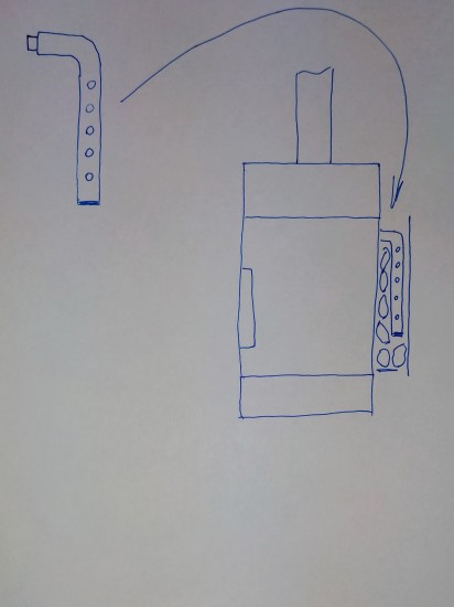

А такую конструкцию ни кто не пробовал делать? Если изогнутую трубку с отверстиями вставить в сопло и опустить ее в камни? Она съёмная, при транспортировке легко поместится в сегменте трубы.
kovrovec
Сообщения: 293
Откуда: г.Ковров
Благодарил (а): 227 раз
Поблагодарили: 238 раз
Re: Покопавшись в гараже...
Сообщение kovrovec »
А смысл? Из сопла и так идет перегретый (до 600 гр.) пар, его камнями только охладишь.
