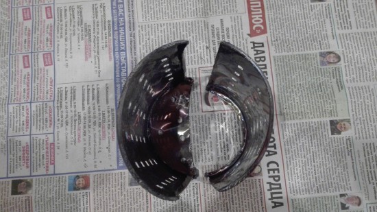

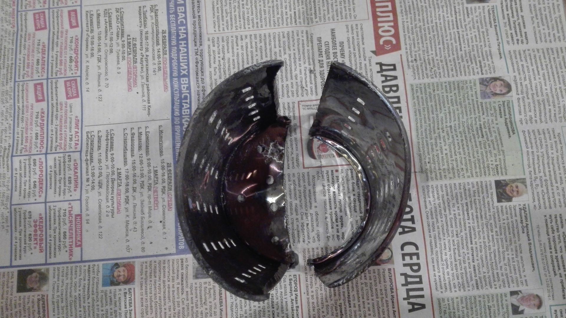

Бигстеп писал(а):Всем привет.
Сделал колосник из подручных средств. Берем стакан для столовых приборов из леруа/икеи. Пилим/режем не совсем пополам.
Вставляем половинки друг в друга, загибаем край большей части.
Получается складной колосник хоть для Жиги, хоть для КЦ-2.
И он прекрасно работает.
Все что осталось от упаковки брикетов.
Продолжение следует...

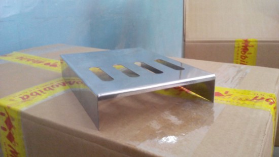

Алексей Александрович
А где фото или ссылка на колосник "родной"?
Сообщения: 3087
Благодарил (а): 3712 раз
Поблагодарили: 2428 раз
Re: Отзывы о Гравицапе КЦ-2. Первые тесты Гравицапы.
Артем, так он вроде уже в комплекте с печью идет, отдельно вряд ли на него будет ссылка.

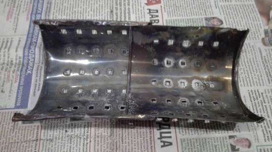

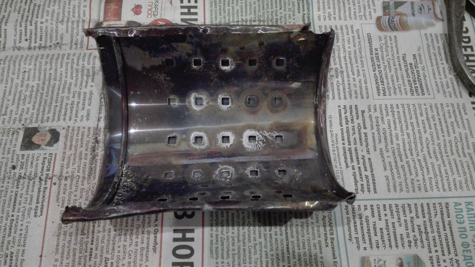

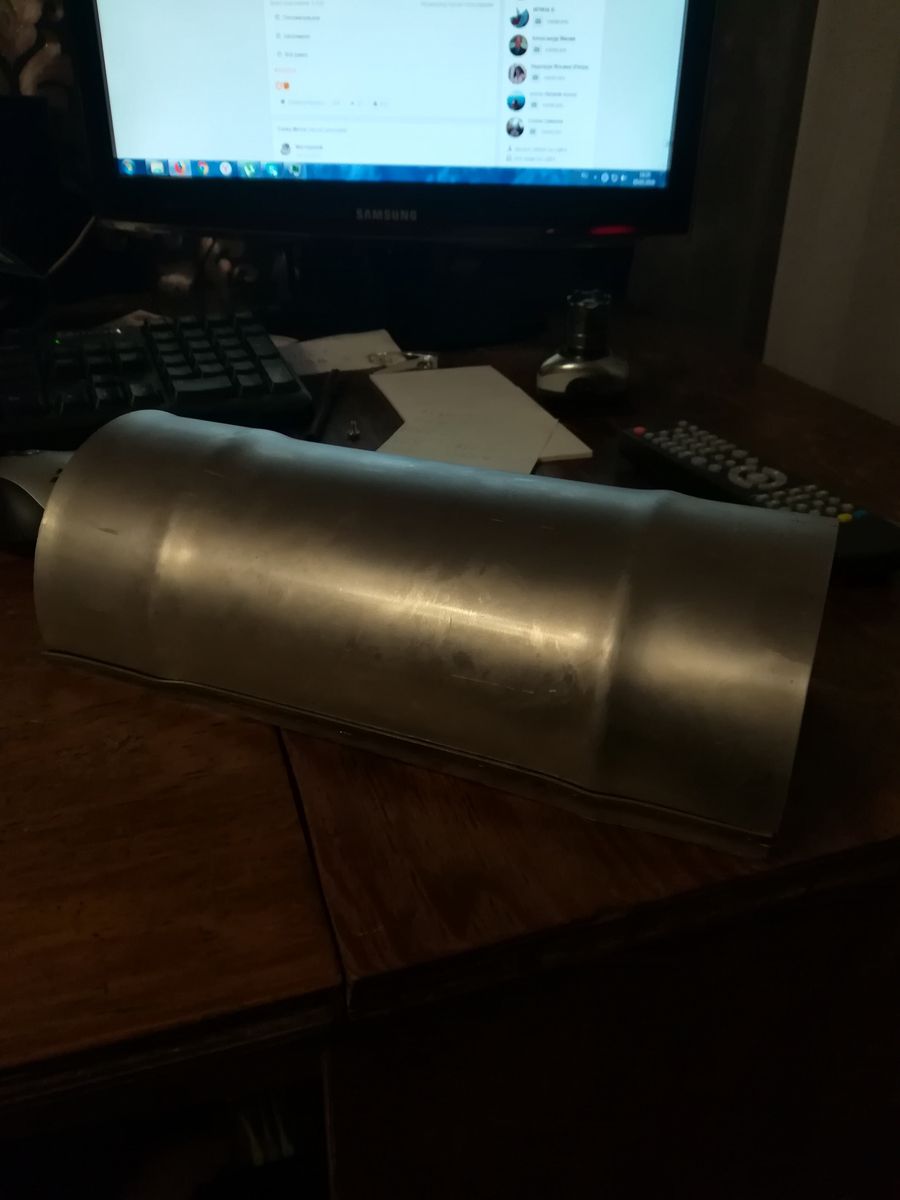

:) Добрался до дислокации своего колосника на предмет фотографироваеия.

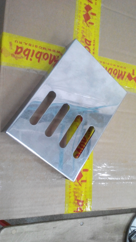

Делал из переходника из нержи 1мм 250х115, вот этого:
По широкой части 105 высота 45, по узкой 85 высота 35, загнул заход воздуха сантиметра 3. Встал в Жигу как родной, им же оказалось крайне удобно доставать из топки остатки углей после 4 часов парения.
На первый взгляд, геометрию не повело :)
Но тоже с нетерпением жду выходных, и обещаных фото складного универсального колосника (с пропорциями) :)
P.S. Кстати, обратите внимание, какая сумасшедшая тяга была - края отверстий в раскаленном колоснике выдавило по ходу воздуха :lol: :lol: :lol:

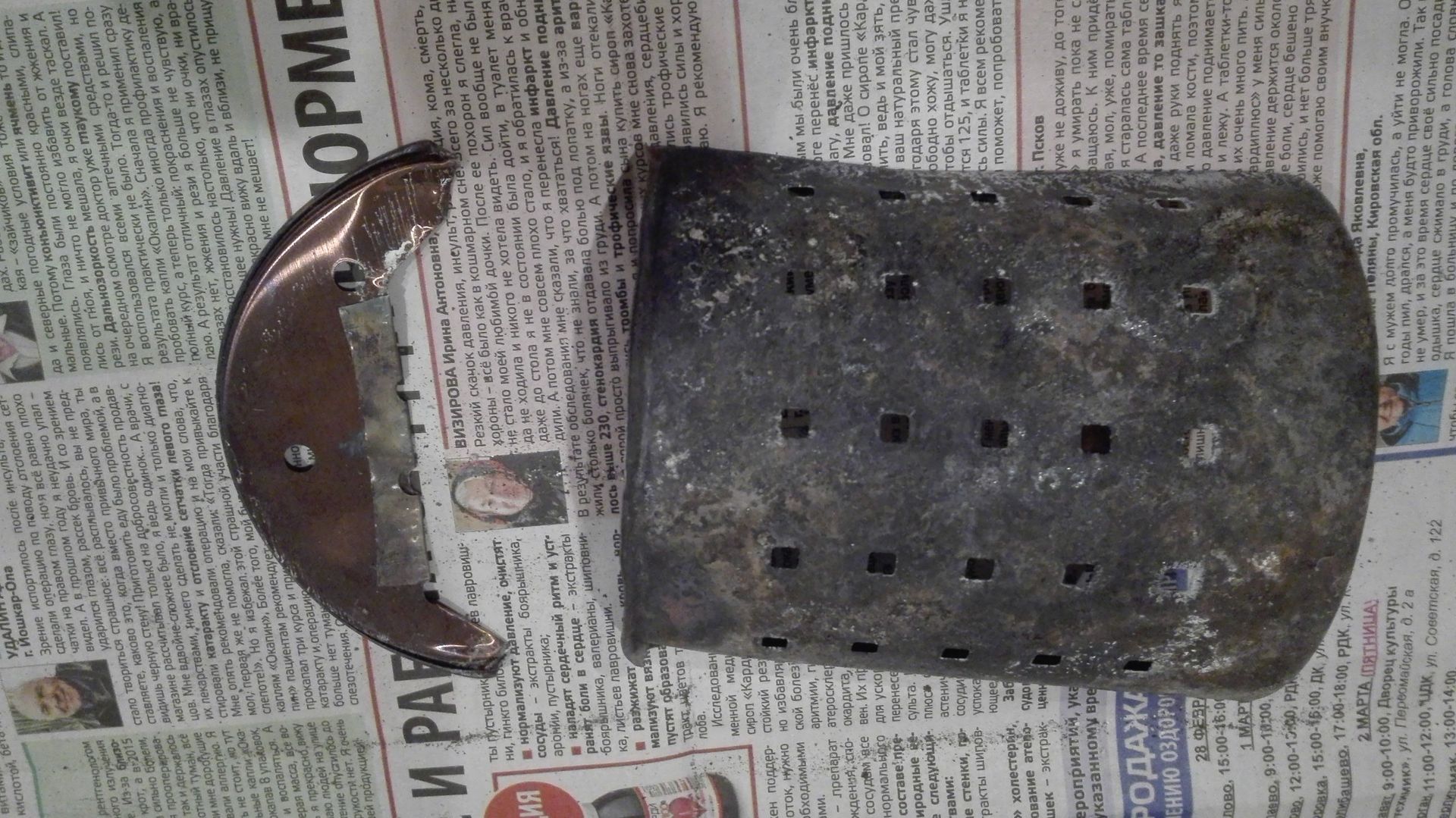

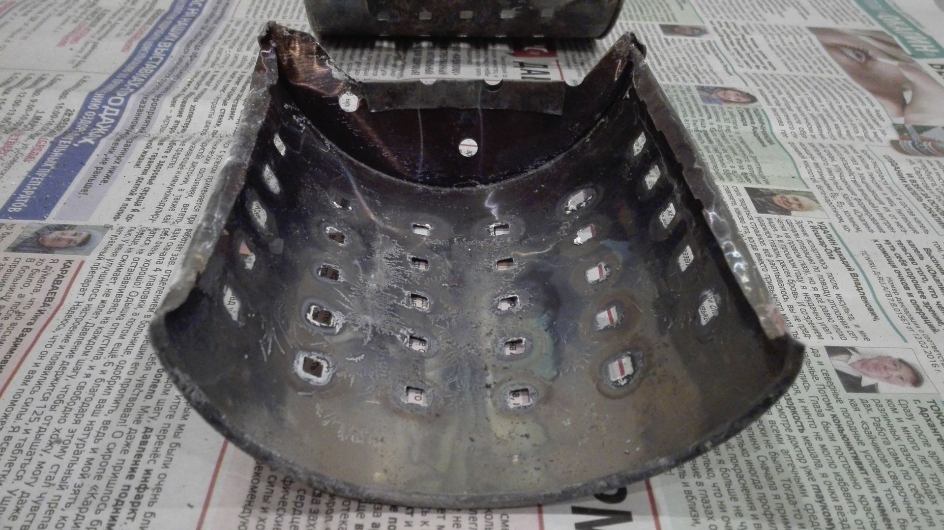

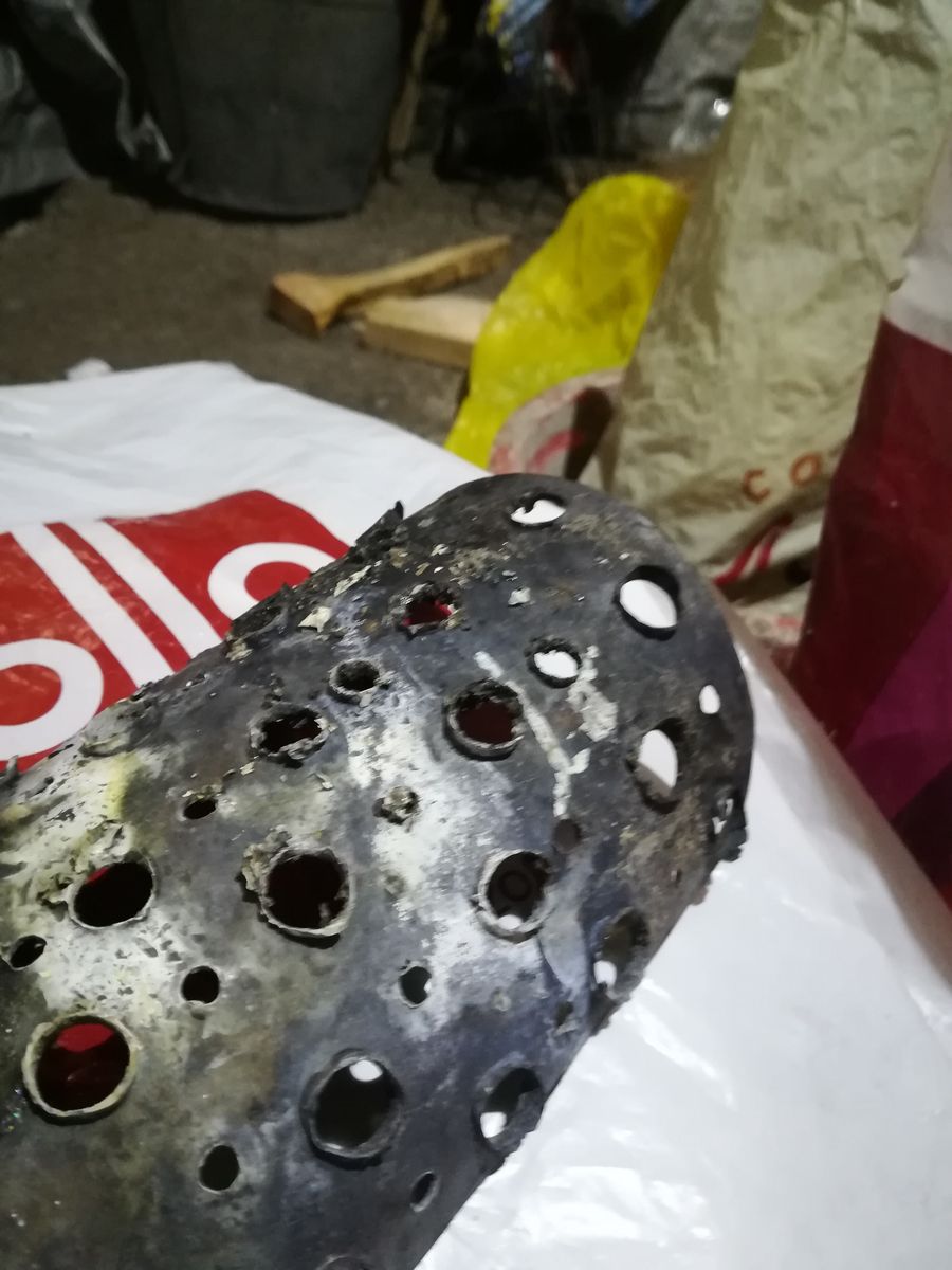

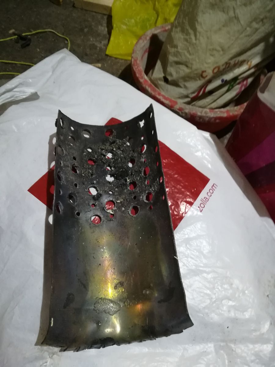

Вот после 12 брикетов.
Состояние после сжигания 12 брикетов.
С другой стороны.
С другой стороны.
На самом деле пропорции реза окружности на глазок, 2/3 на 1/3, ну или 3/5 на 2/5. Потом по месту подрезал по необходимости.
Пропорции примерно такие. Изначально не правильно отрезал, приходилось подрезать по месту.

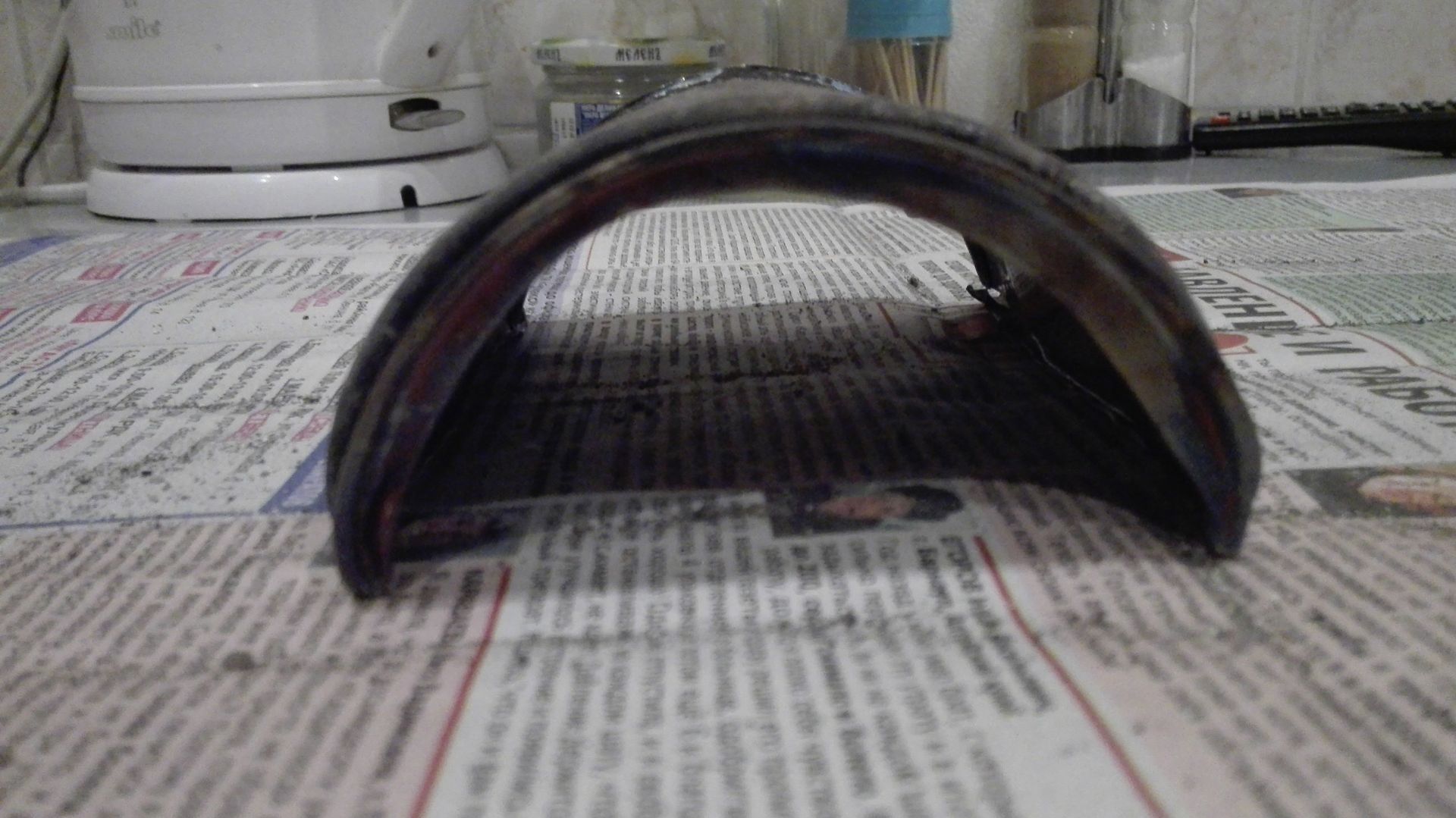

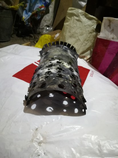

Решил допилить немного, а получилось много. Донце леруашного стакана отвалилось, берите икеевский, он вроде цельный.
Хотел ещё доработать заднюю часть. Увеличил проход для воздуха.
Пока ковырялся дно отвалилось
Загнул край для жёсткости.
Ещё перешил поясной ремень рюкзака на клапан. Теперь можно много вещей положить и утянуть.
А мне показалось что тупым сверлом отверстия расширялись и края не зачищены... :)
Сообщения: 2563
Благодарил (а): 6965 раз
Поблагодарили: 4855 раз
ну что значит показалось? Совсем не показалось! :lol: :lol: :lol:
В гараже освещение отключили, пилил/сверлил на коленке дома с минимумом инструмента, это чудо еще что хоть какое-то сверло оказалось, а то бы вообще пробойником и молотком пришлось)))
