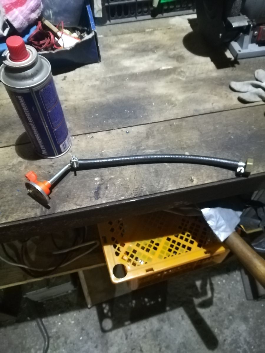

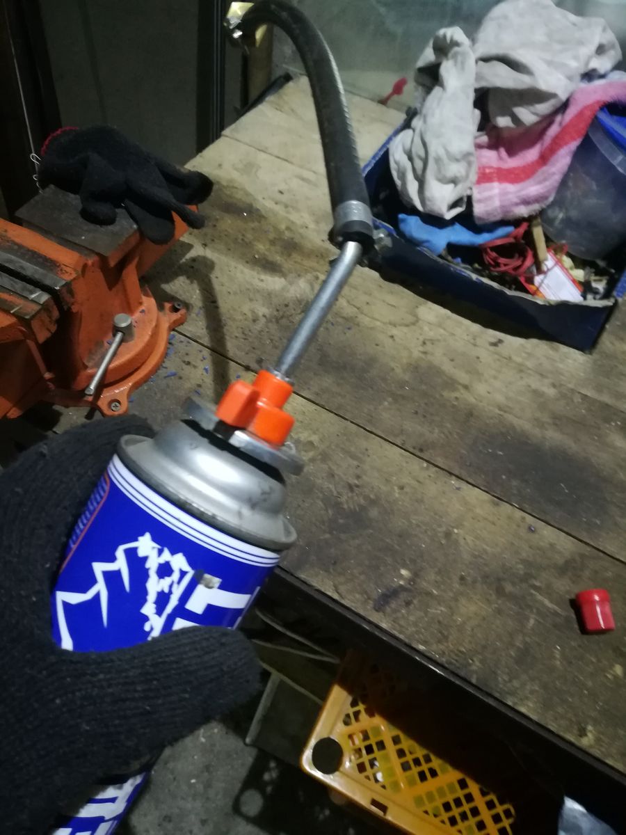

Вспомнил про приблуду для заправки цанговых, в общем вот:
Баллон взвешиваю отсоединенным от заправочного шланга. Пустой весит около 100 грамм, заправляю по возможности 200-210 грамм, если при взвешивании общий вес больше 315, то стравливаю до 310.

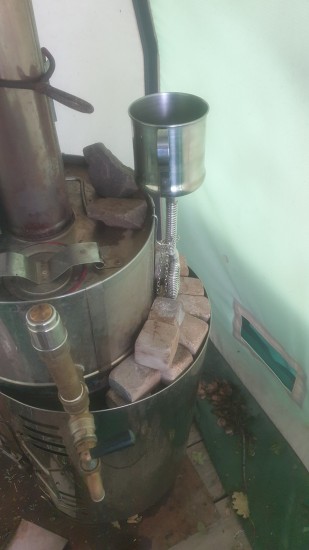

В силу обстоятельства был без устойчивой связи. Пропустил много интересного. Сейчас пытаюсь прочитать непрочитанное) О чем это я? Ах, да. После пробы Мега-Согры в качестве банны
Ой печи решил я тут побаловаться с пушкой Могола. Идея была попробовать сделать универсальную вещь. Чтоб можно было использовать и в вертикальных каменках печей от Жиги до Паробомбы, включая серию КЦ.

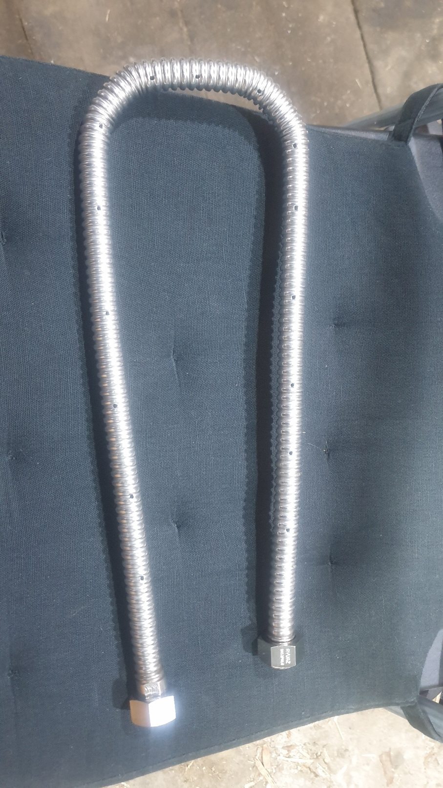

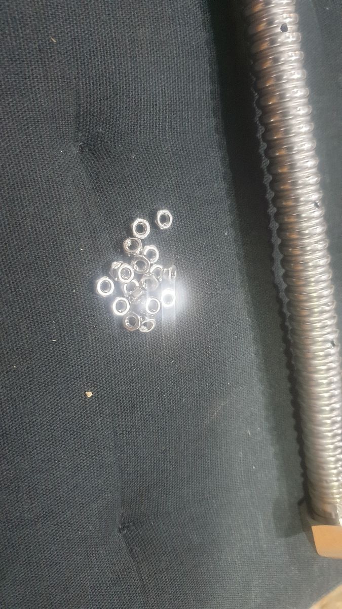

Имеем гофру около 70см, ещё одна на 40см, тройник, два уголка, немного) гаек из нержи, кружка LG (можно и что-то другое подобрать, просто я там работал)) и цепочка.

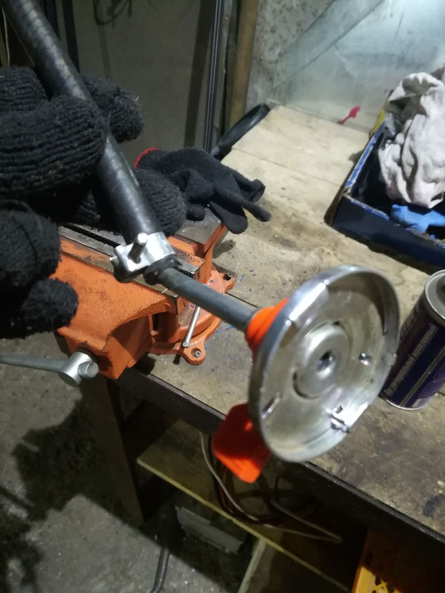

Берем длинную гофру, снимаем её в виде буквы П и сверлим отверстия 2мм через 5 см

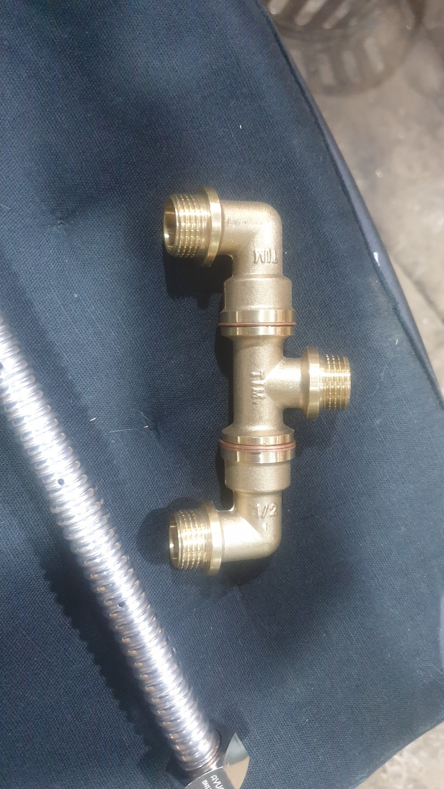

Собираем каркалыгу из тройника и уголков. Сразу обращаю внимание, что все резьбой соединения уплотнены модными шайбами. Включая гофры.

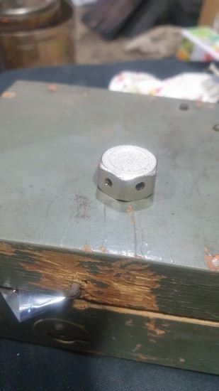

Берем гайки М3 и засыпаем полную гофру.

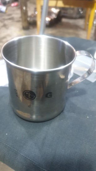

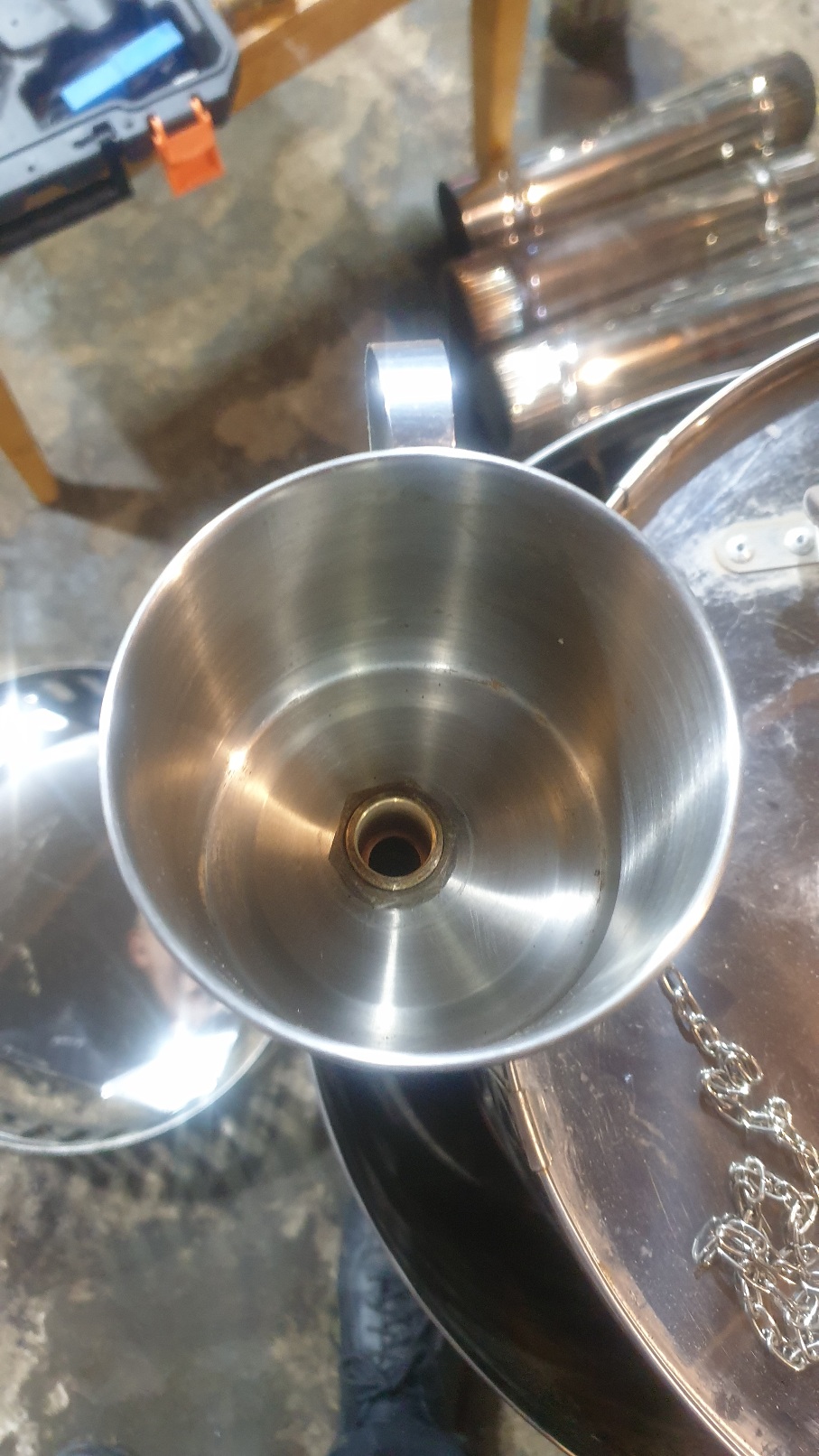

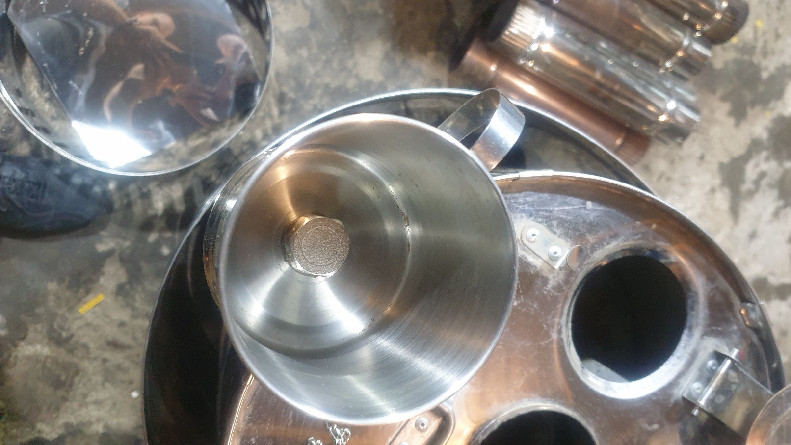

Берем кружку
Сверлим, закрепляем гайками коротенький сгон.

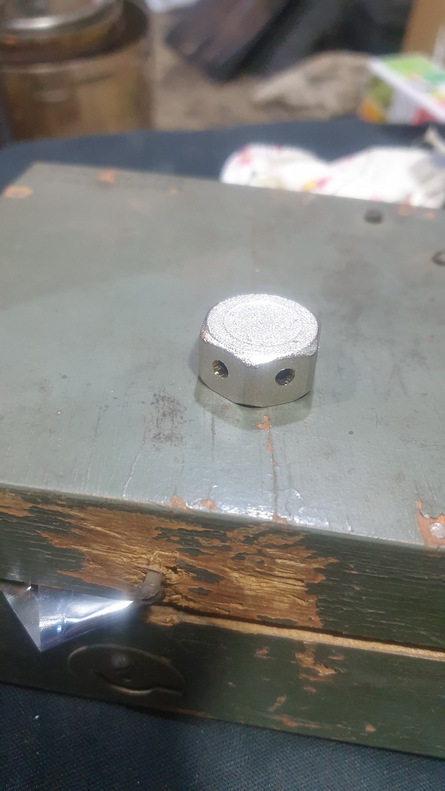

Дабы кипяток не плескал в лицо) берем заглушку, сверлим тройкой отверстия в каждой грани
И внедряет в кружку

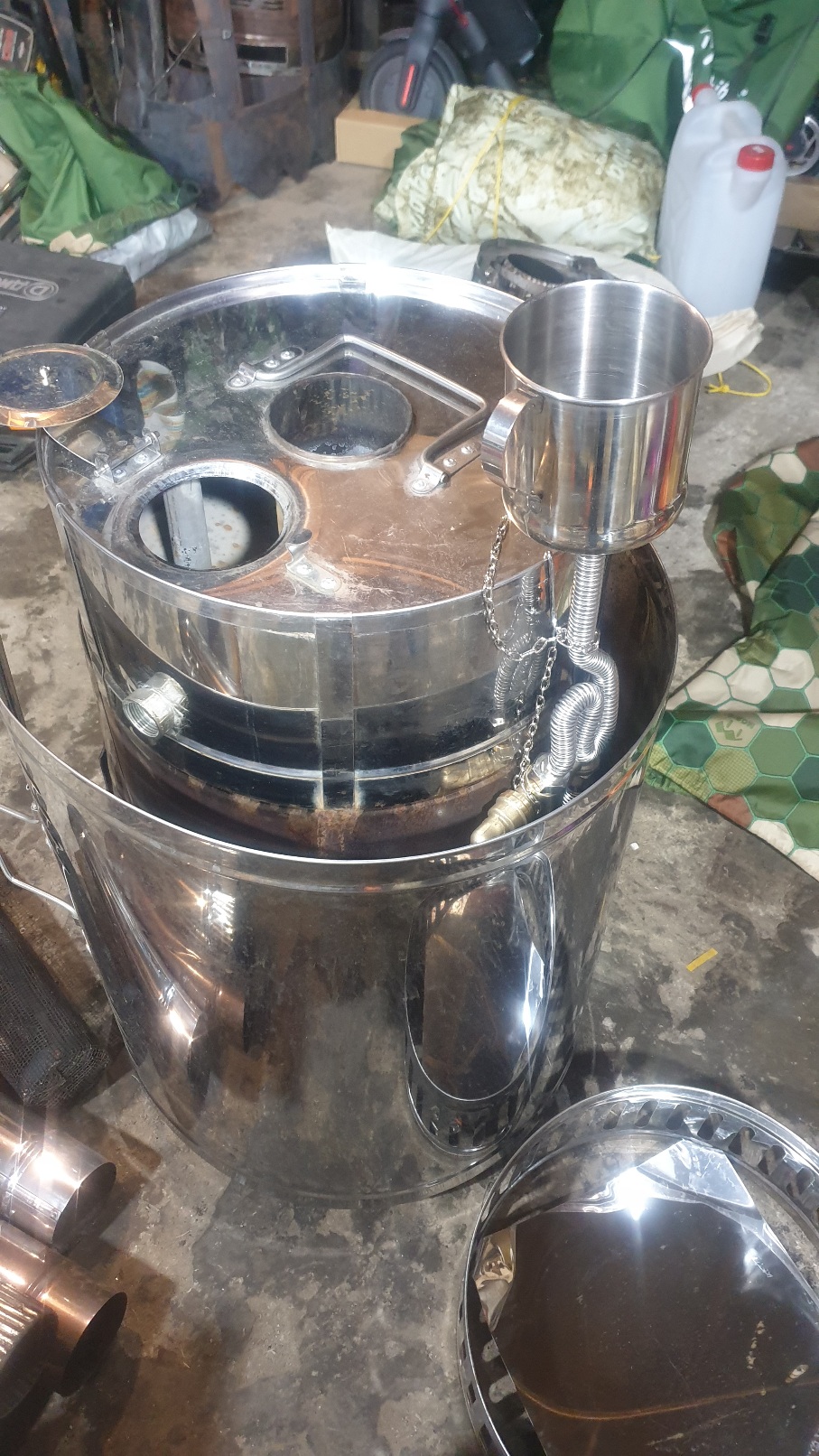

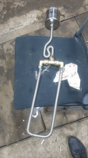

Собираем все вместе. На короткой гофре делаем изгиб а-ля сифон)
Теперь, покопавшись в гараже, достаём Паробомбу) и примеряем.
Вроде нормально) В следующем сообщении субботний тест)
Сообщения: 1219
Благодарил (а): 3395 раз
Поблагодарили: 2766 раз
Re: Покопавшись в гараже...

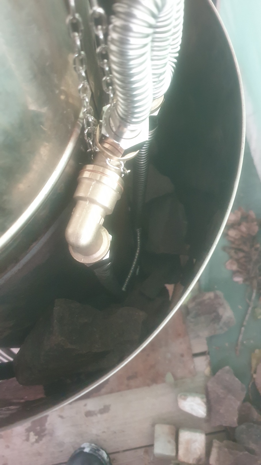

Тестировать данную очередную хреновину я поехал на дачу, где у меня стационаром стоит 332-я. Не совсем гараж, но раз начал в этой теме, то тут и продолжим. В бане установлена КЦ-4. Разбираем каменную закладку и подвешиваем пушку.
Закладываем камнями
И поджигаем!
Вывод.
По моему мнению, для печей типа КЦ-4 и Паробомба сей девайс не очень и нужен) Там пара и так выше крыши) Но. Иногда я тоже поддаю на камушки. С пушкой Могола это делать приятнее и пар более лёгкий. На видео я специально ткрывал крышку парогенератора, дабы убрать его из работы. Иначе я даже "кря" сказать не успел бы. И кружку я наливать полную специально, чтобы проверить на предмет обратного выхлопа пара. Никаких выстрелов пара и плеваний я не заметил. В рабочем режиме достаточно (и даже лучше) наливать не больше половины. Вообще рабочий вариант. Но не совсем бюджетный) одних гаек у меня ушло порядка 900шт. А штучка рубль. Эксперимент не закочен. В субботу другой способ уставки в каменку, а в следующий раз попробую на Мега-Согре)

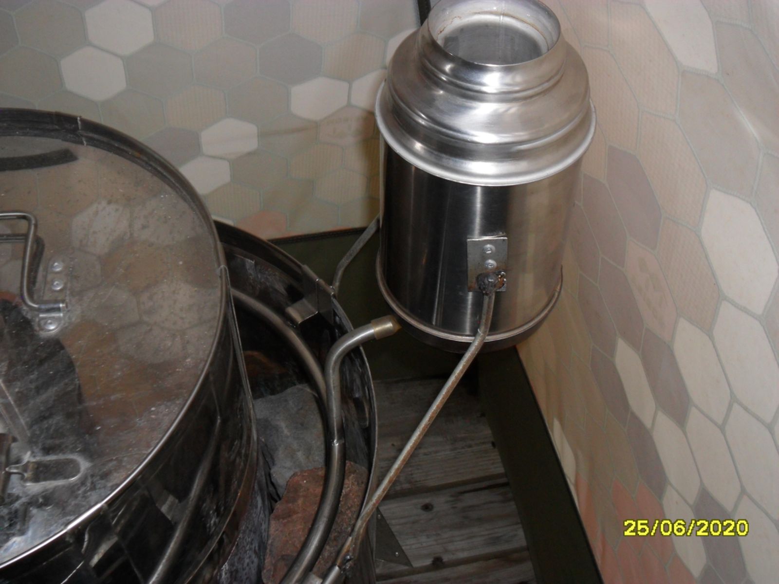

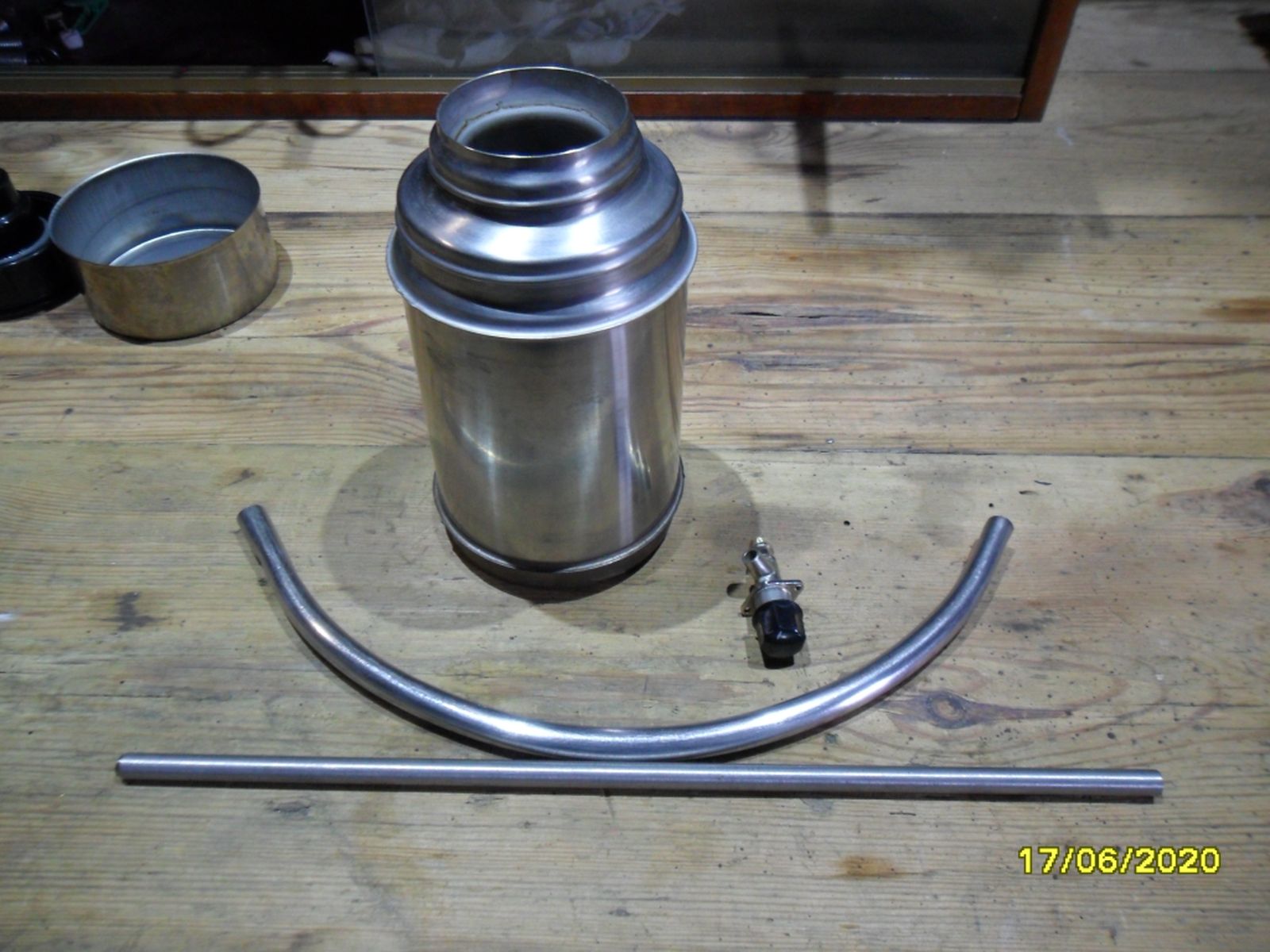

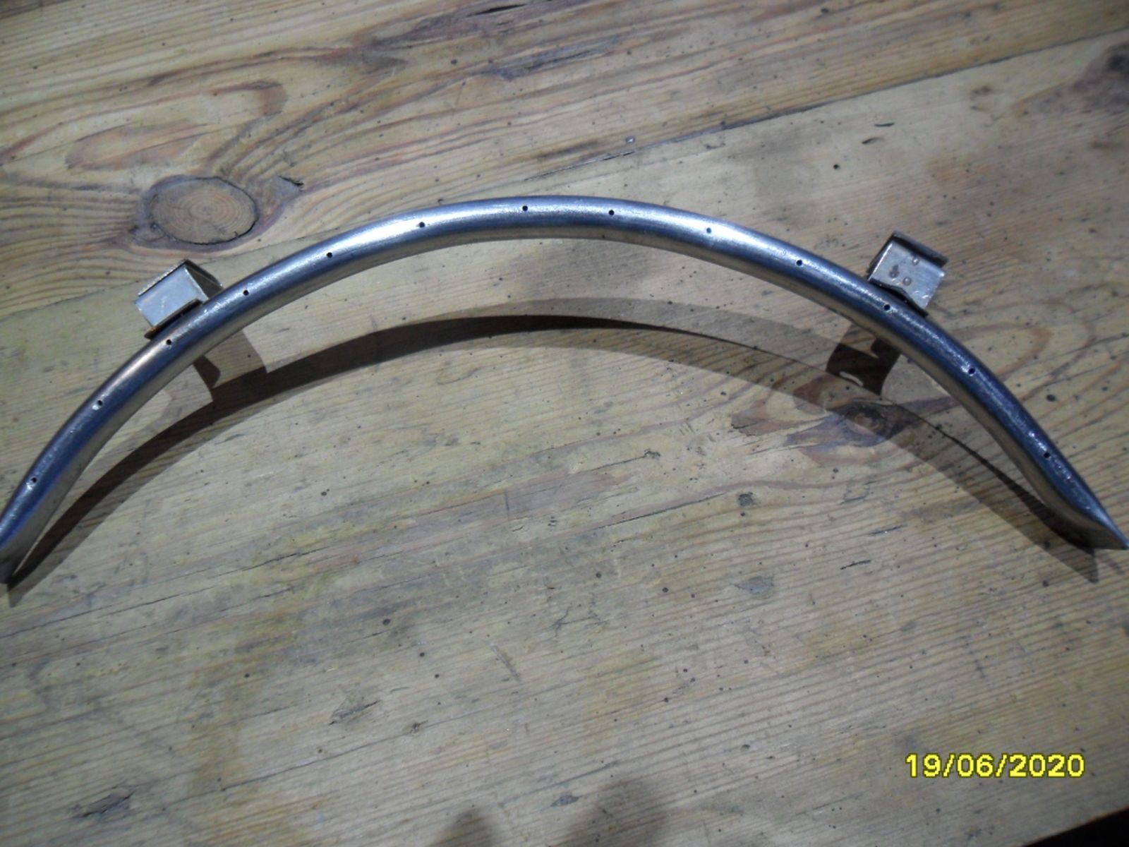

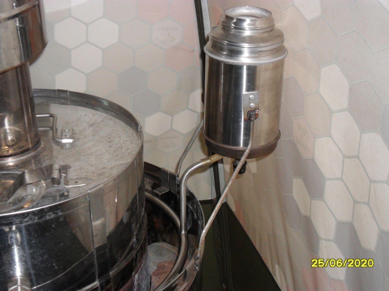

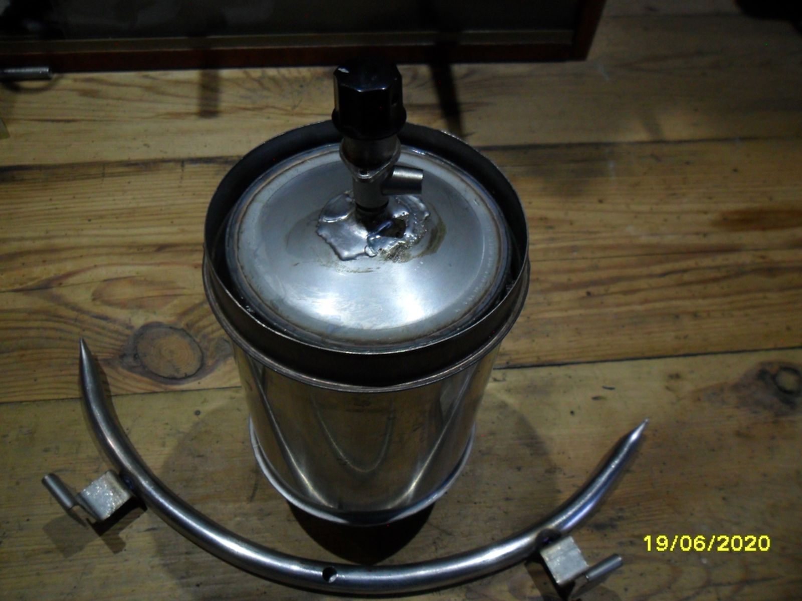

В начале сезона этого года тоже хотел сделать что-то подобное, но с паробомбой жару и так выше крыши и поэтому решил сделать аромокапельницу. Взял старый термос,нержавеющую трубку и краник от какого-то прибора.

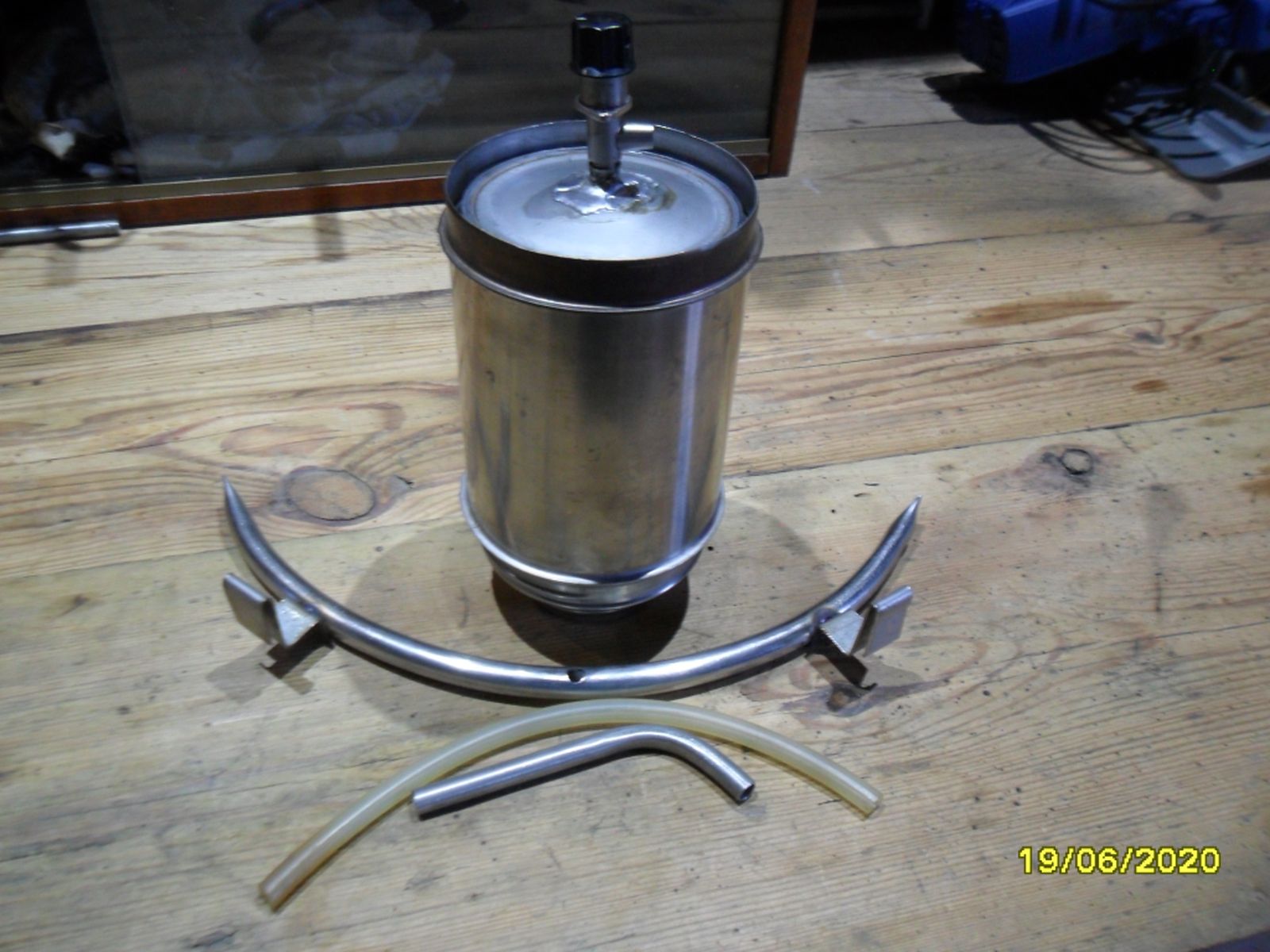

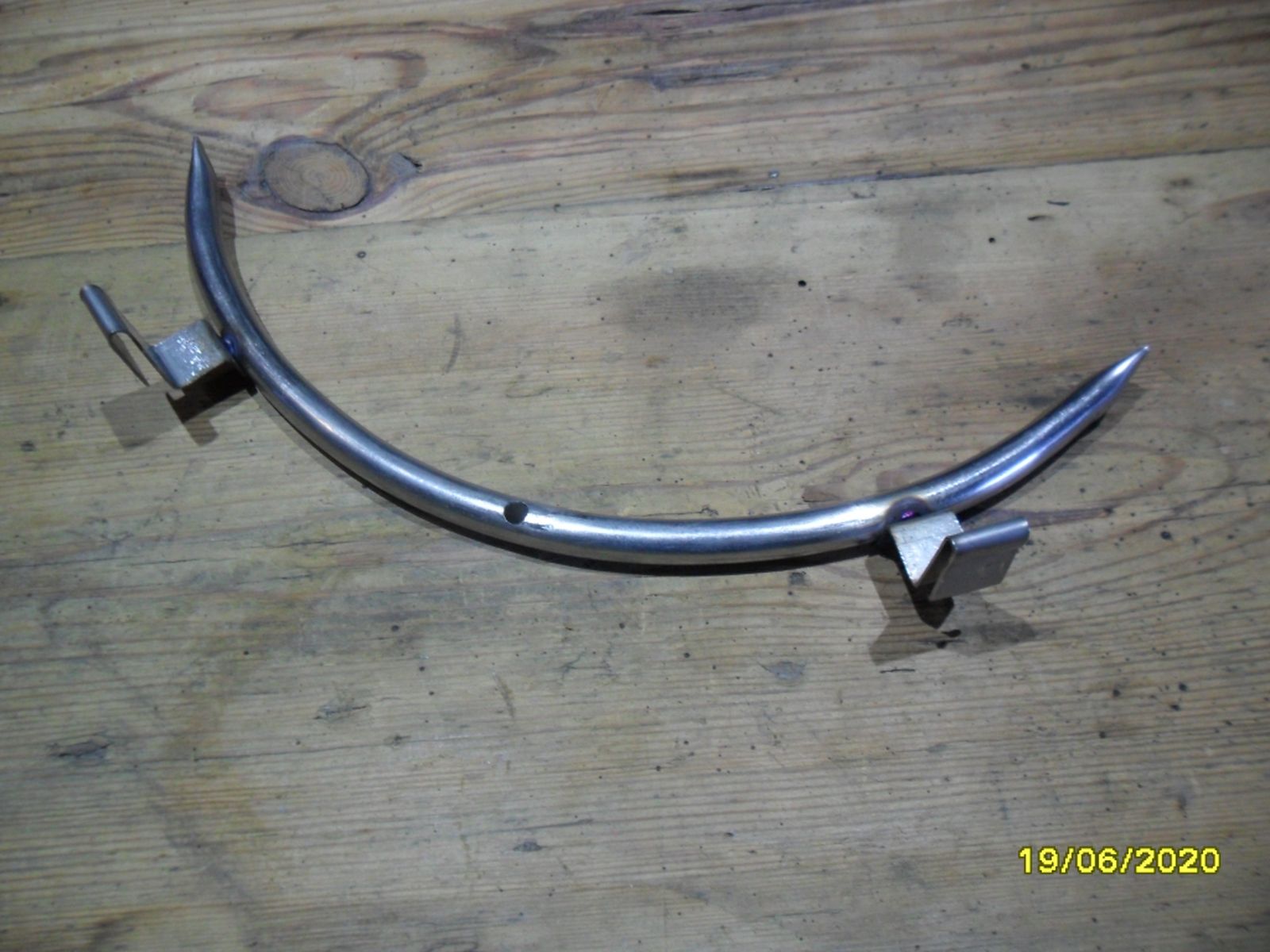

Согнул трубку в тисках, просверлил отверстия диаметром 1 мм, торцы трубки просто замял. приварил ушки-держатели.

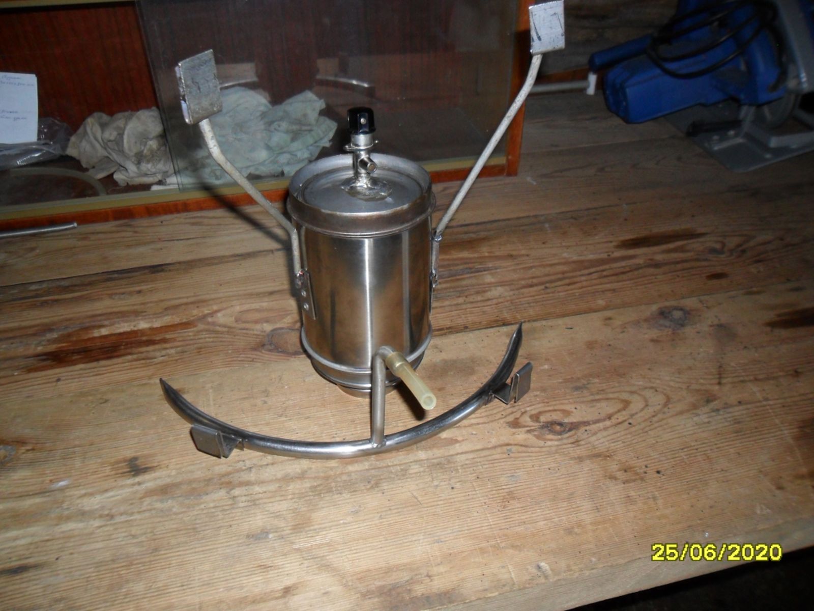

Так как краник оказался из латуни,пришлось его к дну термоса припаять. Дальше, к бокам термоса приклепал стойки с ушками-держателями, согнул из кусочка тонкостенной трубки уголок,который мне приварили на аргоне, и через кусочек силиконовой трубки соединил все в одну конструкцию. Все это установил на конвектор печи.
В процессе использования выявились некоторые минусы. Изначальная мысль, была, чтобы отвар капал на камни и создавал нужный аромат, но при маленькой подаче, капли капают из одного-двух отверстий (в основном в центре трубки). Аромат конечно создается,но это приводит к охлаждению одного камня. Заливать пробовал и растворы масел из магазина, и отвары натуральные. Масла не понравились совсем, запарка мяты и чабреца лучше ,но тоже не очень.
Отвары мяты (натуральной) лучше, но больше всего понравились растворы пива и кваса (самодельного).

Интересная хреновина. Есть вопросы.
1. Гайки в трубку обязательно засыпать? Это что бы медленней вода текла и испарялась?
2. Трубка на 40 это для какой печки, может на Жигу подойдёт.
3. На печах медиана и согра(с каменной закладкой) эта хреновина может интересней будет работать.

1. Гайки обязательно! В противном случае плеваться кипятком будет.
2. Трубка на 40 у меня в гараже была. Данный вариант подойдёт для любой печи)
3. Основная идея была для Мега-Согры сделать, но с возможным использованием и на вертикалках. Тест с Согрой впереди.

Юра, а если вам на трубке сделать ещё несколько отверстий, может лучше будет отдача.

potapov sergey4 писал(а): 1. Гайки обязательно! В противном случае плеваться кипятком будет.
Сергей,
Очень перспективная штука!
Действительно, ровные руки ;)
Несолько вопросов,
1. Когда выбирали гайки, думали о более дешевой замене? (например, как вариант просверлить сверлом самого малого диаметра много отверстий)?
2. Если сделать как у Михаила трубку по кругу и сверху, чтобы задействовать больше область соприкосновения с камнями?

Neophyte писал(а):Когда выбирали гайки, думали о более дешевой замене? (например, как вариант просверлить сверлом самого малого диаметра много отверстий)?
Попробую я ответить.
Гайки выступают в качестве теплоносителя высоких энергий, они прилично так раскаляются в гофре, а за счет своей массы не успевают остыть при прохождении воды через них. По факту, на выходе из отверстий в гофре уже не вода, а перегретый пар, потому и гидрозатвор обязателен.
Гайки сам Рустэм советовал использовать из пищевой нержавейки.
