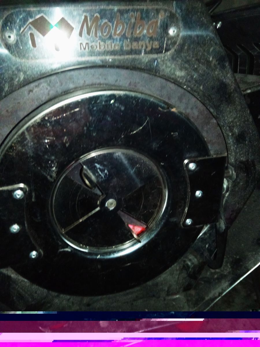

Это кажется, что диск полностью перекрыл. Между дисками есть шайба, которая создает зазор.
Для себя сделал вывод: за исключением минусовых периодов печь отличная, но скоро и в минус проверим ;)

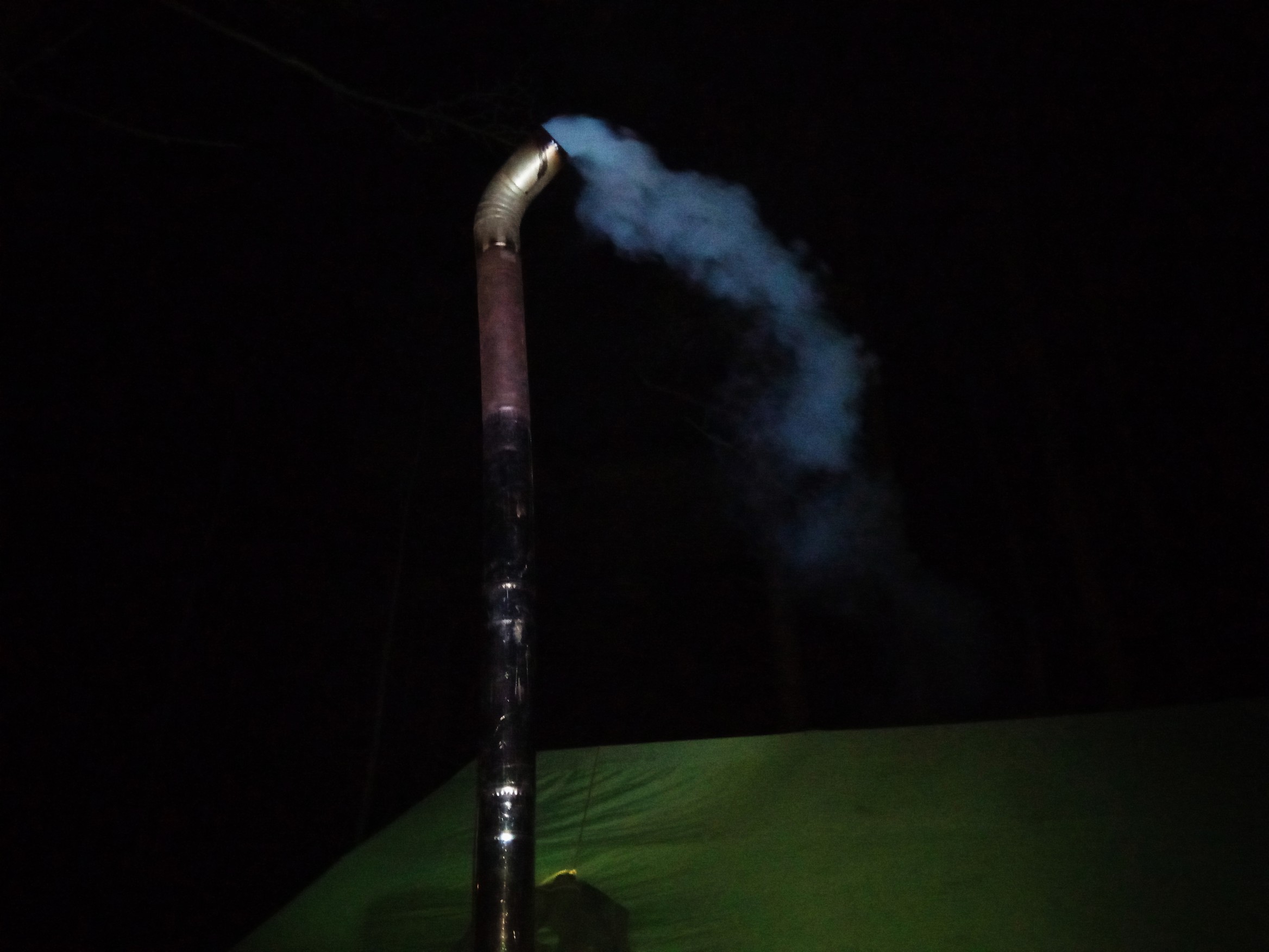

Но есть один существенный нюанс о котором шеф писал что вечером тяга снижается, так вот прикрыв на ночь поддувало примерно как на фото, спустя примерно час в палатке был ДЫМ :shock: :o :!: При открытии на большее поддувала, «выплевывания» так сказать ДЫМА в палатку были, но реже! В общем ребята перед сном обязательно ориентируйте дымоход по ветру, если используете колено в 45° иначе даже небольшой ветерок может преодолеть тягу и через дымоход задувать дым в палатку. Надеюсь кому пригодится! ;) Вот 21.30 по Мск, тяга опять спала, дым еле вылазит из трубы), но то что дымоход по ветру почти) в палатке всё хорошо!

Дефлектор в помощь и долой колено! Оно там лишние!

Muramasa писал(а):Дефлектор в помощь и долой колено! Оно там лишние!
100 процентов. Колено под 45 на Согре-излишество. Да и дефлектор в принципе не кчему. Много раз я его забывал и ничего.
ПСы... Дым в палатку на Согре направить, это искусство!
Своя Мобиба ближе к телу!))
Может быть и лишнее, но доп сегмент дымохода стоит и он на см.10 длиннее! Колено как я считаю направляет поток дыма туда куда мне нужно, тем самым и то что вместе с ним вылетает, те же возможные искры, а без него если полный штиль то все это г..но будет оседать на крыше палатки! А так спасибо за совет)

Дим, что что ты имеешь в виду под дифлектором?
Александр Петрович писал(а):Muramasa
Грибок на верх трубы. Их перестали выпускать похоже,не нашел их на сайте.

Дим, не, это ещё хуже отражатель всякого г..на на палатку, с коленом я уже как-то приноровился, первый раз так было, урок извлёк, как говорится ветка « Наше опыт Р-63» на один нюанс стала богаче)

Александр Петрович писал(а): с коленом я уже как-то приноровился, первый раз так было, урок извлёк, как говорится ветка « Наше опыт Р-63» на один нюанс стала богаче)
Александр, ну как это "Приноровился" флюгер надо ставить, что бы поток ветра ловить. Ветер поменялся и все в палатку...
А что искры? как они могут вылететь то, если нормально топить, не устраивая в топке черти что. У меня конечно 332, но искры не вышибает. Вернее приноровился, чтио на Медиане, что на Гравицапе, что на Согре. В крайняк кусок банера ПВХ на крышу- вот и ИЗН.
Мобильный писал(а): Александр, ну как это "Приноровился" флюгер надо ставить, что бы поток ветра ловить. Ветер поменялся и все в палатку...
Как как, одеваю перчатку силиконовую и поворачиваю трубу) в топке чёрти что не устраиваю, либо дрова, либо руфы. ИЗН на 63? Нет уж, увольте) да и ветер если и меняется то редко на противоположный, а небольшое отклонение его не критично, просто сразу поставил не по ветру, днем ещё норм, только когда подбрасывал дрова дым задувало, а вот вечером стало так(((, дымоход развернул, палатку проветрили и остаток ночи как у Бога за пазухой!
У меня происходило тоже самое, при закрытии заслонки где то на 0,5 см. происходили выплёски дыма в палатку.При увеличении зазора хотя бы до 1см. все проходило, но становилось жарко! Буду заказывать доп сигменты дымохода для увеличения тяги.

Сразу всех хочу предупредить, что колено 45 на венце дымохода это опасная затея. Подобные чудачества и последствия которые могут возникнуть - целиком на ответственности самого автора этой идеи. В данном случае Александр Петрович сам рискует собой и своей семьей.
Я такому не учил и не рекомендовал.
Понятно, что будет, если ветер подует со стороны загиба.
Чтобы защитить крышу Р-63 ее не нужно полностью накрывать ИЗН. Разлет искр максимум до 2 метров от оси вертикального дымохода.
АлексейАлександрович писал(а): Чтобы защитить крышу Р-63 ее не нужно полностью накрывать ИЗН. Разлет искр максимум до 2 метров от оси вертикального дымохода.
Что-то я пропустил походу, ИЗН на Р-63 вроде нет на сайте? А если две печи? То слишком она большой получится и наверняка объёмной в транспортном положении? Хороший плюс это ещё один слой, зимой особенно)
Ладно, одна мысль пришла, да и к советам старших Мама с Папой учили прислушиваться, домой с выезда вернёмся сделаю, покажу) Алексей Александрович, если честно раньше об этом факторе и не думал.Будем устранять :mrgreen:
